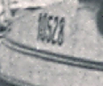

Звиняйте коллега, но на фото 10528, а не 10526, что и подтверждается ниже приведенными фото
Номерок крупнее : Савойя S-55 10528  на заправке БН.jpg

Спасибо Петровичу за новые фото. Меня и раньше терзали смутные сомнения насчет 10528, которые теперь подтверждены фото с достаточным разрешением.
Данный самолет эксплуатировался с двумя типами ВМГ - с трехлопастными винтами (на фото в Хабаровске) и 2-4 лопастными.
Следовательно и остальные Савойи могли переоснащаться - один из идентификаторов по типу винтов перестает быть бесспорным, что усложняет привязку бортовых номеров.

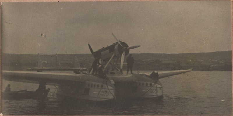

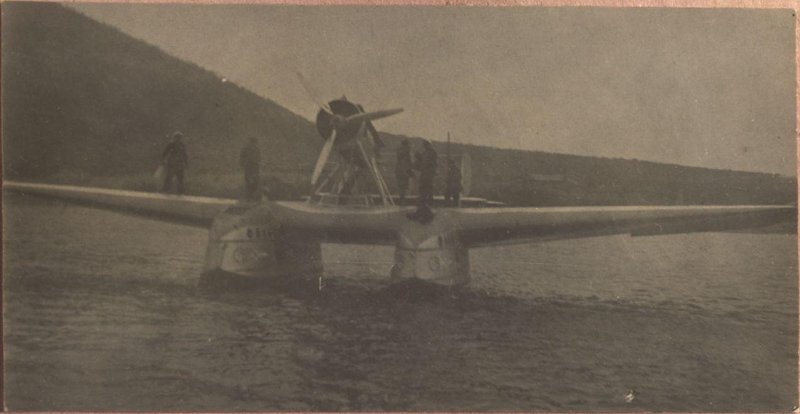

Гидросамолёт "Савойя-Маркетти" S-55 в Нагаево. Из фотоальбома Тарасова Д.Н. - одного из первых летчиков ао "Дальстроя". 1930-е гг. // Из фондов Магаданского областного ГАУК "Магаданский областной краеведческий музей"
