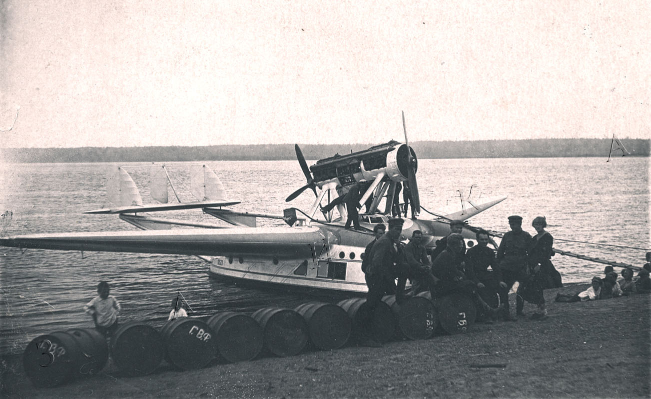

Алексей54 пишет:В альбоме "Der grosse Flugzeugen Typenbuch", вышедшем двумя изданиями в 1977 и 1982 г. в ГДР, на с.271 говорится, что с 1930 г. выпускалась "Савойя-Маркетти-S-55A. К какой же модификации принадлежали поступившие в СССР?

Последняя цифра на фотографии округлая, значит 10527, 10531, не подходят. 10529 и 10528 не подходят из-за несоответствия винтов и маркировок. Остается 10526 и 10530, но предпоследняя цифра мне кажется двойкой. Вот такие мои рассуждения.
Звиняйте коллега, но на фото 10528, а не 10526, что и подтверждается ниже приведенными фото
Номерок крупнее : Савойя S-55 10528  на заправке БН.jpg

Сообщение Dobrolet » 16 Сентябрь 2011 06:57
Спасибо Петровичу за новые фото. Меня и раньше терзали смутные сомнения насчет 10528, которые теперь подтверждены фото с достаточным разрешением.
Данный самолет эксплуатировался с двумя типами ВМГ - с трехлопастными винтами (на фото в Хабаровске) и 2-4 лопастными.
Следовательно и остальные Савойи могли переоснащаться - один из идентификаторов по типу винтов перестает быть бесспорным, что усложняет привязку бортовых номеров.

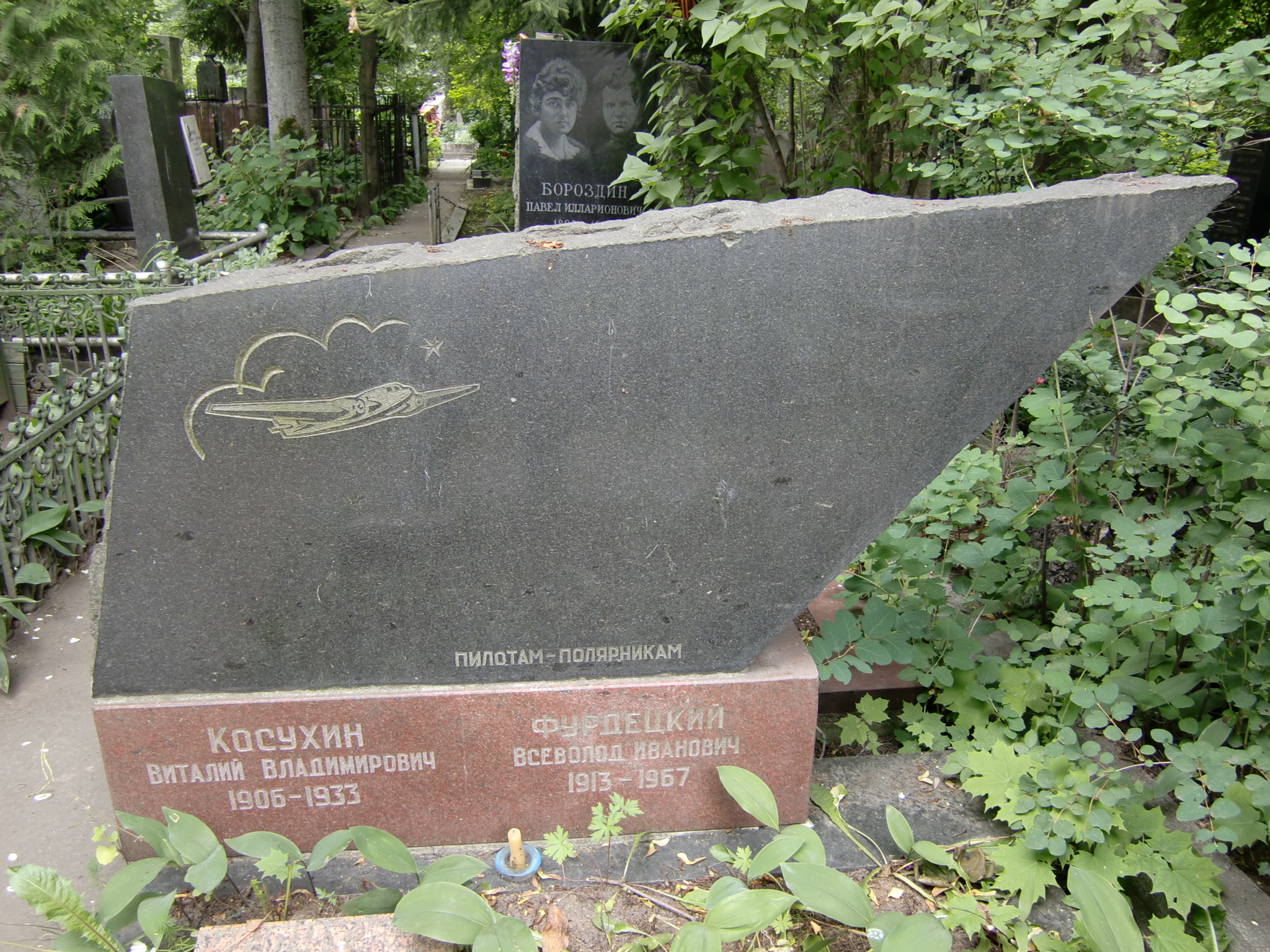

Dobrolet пишет:В. Косухин - второй пилот Н-1 экспедиции Обручева 1932 г и Н-11 1933. Глеб Владимирович Косухин (сын?) - бортмеханик - летал с 1938 - может планировали включить в экипаж.
Новодевиье кладбище г. Москвы. : 05.06.2009 Новодевичье кл. 067.jpg

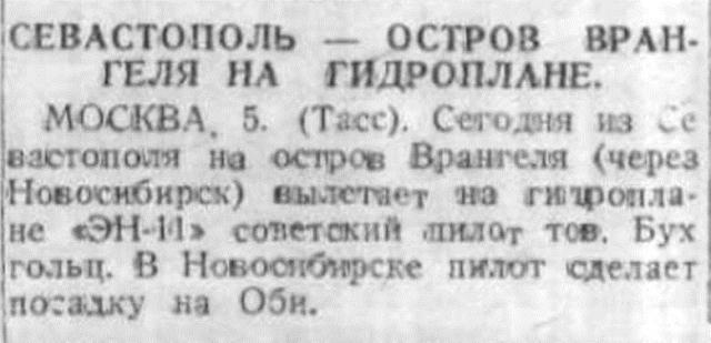

Советская Сибирь, 1933, № 145, 7 июля.
 Советская Сибирь, 1933, № 145 (1933-07-06) Бухгольц-Севастополь-Врангеля.jpg
СЕВАСТОПОЛЬ — ОСТРОВ ВРАНГЕЛЯ НА ГИДРОПЛАНЕ.
МОСКВА. 5. (Тасс). Сегодня из Севастополя на остров Врангеля (через Новосибирск) вылетает на гидроплане «ЭН-11» coветский пилот тов. Бухгольц. В Новосибирске пилот сделает посадку на Оби.

Сообщение Micro » 19 Май 2015 22:39
Но он вроде вылетал на самом деле только 11 июля?
Micro
Сообщения: 167
Откуда: Германия
Н-11 (? Савойя-Маркетти S-55)
Сообщение ББК-10 » 19 Май 2015 22:49
"Вылетает" не означает что "Вылетел".
Кстати, это единственное сообщение в прессе, которое нашлось в доступных источниках.
Сообщение Micro » 19 Май 2015 23:05
Ну да, это я имел в виду...

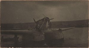

Гидросамолёт "Савойя-Маркетти" S-55 в Нагаево. Из фотоальбома Тарасова Д.Н. - одного из первых летчиков ао "Дальстроя". 1930-е гг. // Из фондов Магаданского областного ГАУК "Магаданский областной краеведческий музей"
