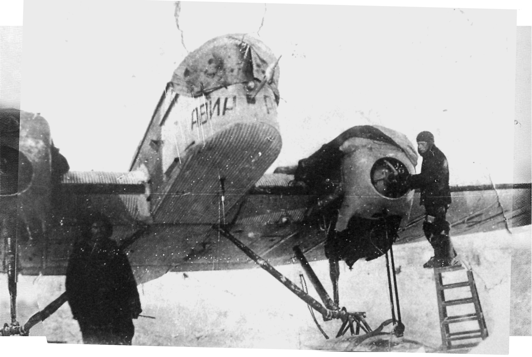

фотография в статье В.Котельникова "Туполевский крейсер": "Авиация и Космонавтика", 1998, номер 11-12.
Подпись: "На двух снимках ПС-7 (бывший КР-6) управления полярной авиации ГУСМП. Самолет несет номер Н169" явно ошибочная, Н-169 борт достаточно известный.
Возможно фотография ретушировалась и 9-ку увидели в 3, возможно тени так легли или еще что-то - нужно смотреть оригинал.

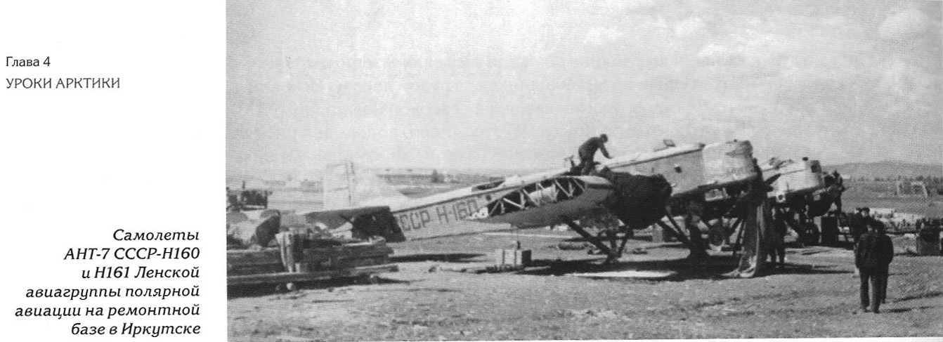

В частности полярных самолетов Ленской авиагруппы. Мне думается, что в подписи к фото вкралась неточность - второй самолет не может быть Н-161, так как последний числился за Тихоокеанской авиалинией ГУСМП.

Сообщение VlZamyatin » 06 Февраль 2019 23:10
Странно, но номер действительно похож на Н-169.
Фото взято тут - Фотографии самолетов АНТ "АВИА-АРКТИКА"

Сообщение Dobrolet » 08 Февраль 2019 18:19
VlZamyatin пишет:Странно, но номер действительно похож на Н-169.
Это фото уже идентифицировано как Н-159
