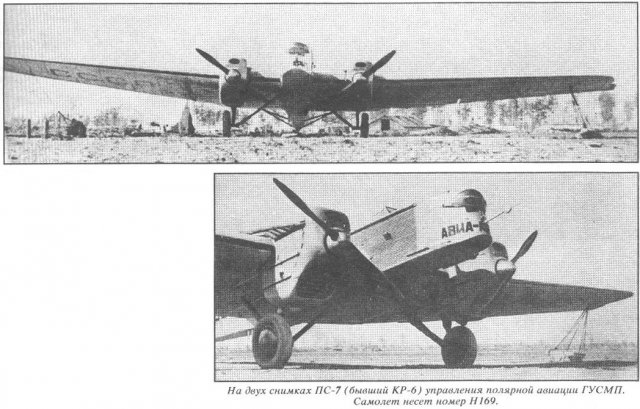

Исключительно на уровне предположения:
фотография в статье В.Котельникова "Туполевский крейсер": "Авиация и Космонавтика", 1998, номер 11-12.
Подпись: "На двух снимках ПС-7 (бывший КР-6) управления полярной авиации ГУСМП. Самолет несет номер Н169" явно ошибочная, Н-169 борт достаточно известный.
Возможно фотография ретушировалась и 9-ку увидели в 3, возможно тени так легли или еще что-то - нужно смотреть оригинал.

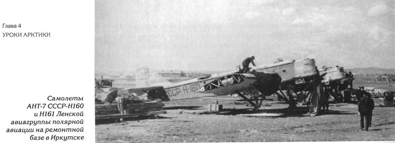

Сообщение Dobrolet » 31 Январь 2011 18:03
Михаил Маслов "Поиски Леваневского" М., Либра-К, 2008. ISBN 978-5-94446-003-5
Михаил Маслов, как всегда, порадовал ранее не публиковавшимися материалами.
В частности полярных самолетов Ленской авиагруппы. Мне думается, что в подписи к фото вкралась неточность - второй самолет не может быть Н-161, так как последний числился за Тихоокеанской авиалинией ГУСМП.
Скорее всего это Н-163, так как имеет конструктивные отличия от остальных имевшихся в составе Ленской авиагруппы на 1937 МП-6/ПС-7 – Н29 и Н-159. Н-159 приведен на фото восемью постами выше в качестве возможного претендента, Н-29 подробно разобран на его ветке. Дальний самолет отличается от них удлиненной негофрированной обшивкой носовой части фюзеляжа с наружным стрингером на борту. Подобная конструкция встречалась на фото другого самолета с неизвестным бортовым, которое имеется в экспозиции музея Иркутского аэропорта, а так же напечатано в книге Маслова.
Думаю, что это и есть Н-163, так как "незасветившийся" Н-164 упоминается в составе Ленской авиагруппы с 1939 года, уже после катастрофы Н-160, поэтому ряд ли мог попасть с ним на одно фото.
Аналогичную конструкцию носовой части имеет Н-162, эксплуатировавшийся вместе с Н-161 на Дальнем востоке.

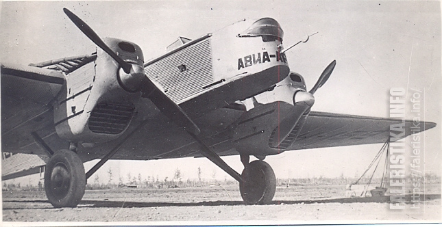

Сообщение VlZamyatin » 06 Февраль 2019 23:10
Странно, но номер действительно похож на Н-169.
Фото взято тут - Фотографии самолетов АНТ "АВИА-АРКТИКА"
VlZamyatin

Сообщение Dobrolet » 08 Февраль 2019 18:19
VlZamyatin пишет:Странно, но номер действительно похож на Н-169.
Это фото уже идентифицировано как Н-159
