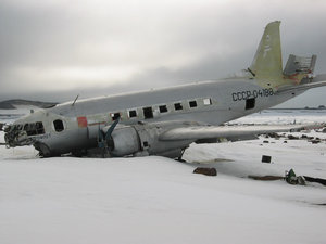

http://www.panoramio.com/photo/17022599
Автор PolarBird
Комментарии:
janochkin, March 9, 2009, говорит:
Anatoli Janochkin, эта авария случилась 13 февраля 1981г, самолет ИЛ-14 полярной авиации СССР.Сейчас самолет стоит в поселке Обсерватории Кренкеля, т.е. притащен с взл. полосы. Во время аварийной посадки я находился в самолете, отделался переломами ног. Два человека погибли. Есть фото, сделанные на следующий день после аварии.
Был спецрейс из а\п Мячково с учеными и аппаратурой из Обнинского МетеоНИИ, я летел с инспекцией на СРЗА, где ранее прозимовал 2 года/71-73/. Маршрут был- Мос.-Ворк.-Диксон-Средний. Экипаж -5 чел., командир Ермаков,опытный полярный ас.7 пассажиров/Евг.Благушин,Миронов, ост. не помню/.Погибли-механик и женщ. из Обнинска,Анна. Причина - ошибка пилота при посадке - вместо расч. полосы сел на отвал снегоротора,приняв мачтовые огни ледокола Красин за посад.огни Перетащили позже, по-моему для комиссии. Фото смогу прислать по возвр.в Москву через 2 мес.Мой Е-м janochkin@mail.ru

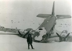

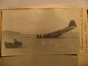

Катастрофа Ил-14Т Мячковского ОАО на Земле Франца-Иосифа
Самолет заходил на посадку в условиях полярных сумерек с превышением посадочной массы на 700 кг. В процессе снижения на предпосадочной прямой КВС дважды терял визуальный контакт с огнями ВПП, однако продолжил снижение вместо ухода на второй круг. Самолет приземлился левее оси ВПП на 32м в глубокий снег. Носовая стойка шасси сломалась. Расположенные в салоне дополнительные топливные баки оторвались, в результате чего погибли два пассажира.
Перевозил ученых и аппаратуру Обнинского МетеоНИИ.

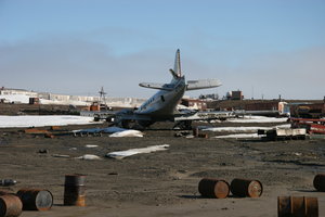

Сообщение ББК-10 » 30 Январь 2020 10:32
С Авиафорума от Fencer: https://aviaforum.ru/threads/spotting-s ... st-2601567
Земля ФРАНЦА-ИОСИФА(ЗФИ). Ил-14П СССР-04188
