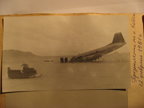

Сообщение [ Леспромхоз ] » 06 Февраль 2010 18:12
"Soviet Transports"

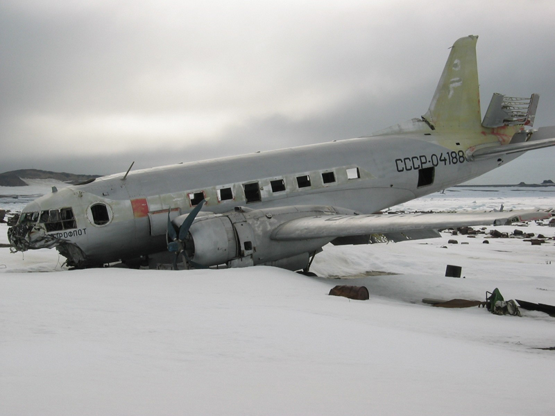

6 34 13 01 CCCP-04188 Il-14T AFL/Polar mfd 17apr56 converted to polar version; in fleet list 22nov61
CCCP-04188 Il-14T AFL/Centr.Reg.-Mya photo opb 229 LO; in 'polar' c/s; dbr 12feb81 on landing at Krenkel polar station on Hayes Island (Franz-
Joseph Land archipelago) when the crew twice lost visual contact with the runway lighting during
approach but failed to go around, the aircraft touched down in deep snow 32 m left of the runway
centre-line, the lower part of the nose was destroyed and the long-range fuel tanks in the cabin broke
loose, fatally injuring two passengers; t/t 27,926 hours and 11,225 cycles; hulk still present oct08
http://aviaforum.ru/attachment.php?atta ... 1233750373

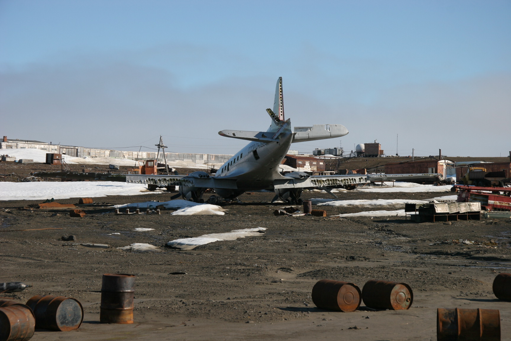

Сообщение [ Леспромхоз ] » 06 Февраль 2010 18:21
http://www.panoramio.com/photo/17022599
Автор PolarBird
Комментарии:
janochkin, March 9, 2009, говорит:
Anatoli Janochkin, эта авария случилась 13 февраля 1981г, самолет ИЛ-14 полярной авиации СССР.Сейчас самолет стоит в поселке Обсерватории Кренкеля, т.е. притащен с взл. полосы. Во время аварийной посадки я находился в самолете, отделался переломами ног. Два человека погибли. Есть фото, сделанные на следующий день после аварии.
Был спецрейс из а\п Мячково с учеными и аппаратурой из Обнинского МетеоНИИ, я летел с инспекцией на СРЗА, где ранее прозимовал 2 года/71-73/. Маршрут был- Мос.-Ворк.-Диксон-Средний. Экипаж -5 чел., командир Ермаков,опытный полярный ас.7 пассажиров/Евг.Благушин,Миронов, ост. не помню/.Погибли-механик и женщ. из Обнинска,Анна. Причина - ошибка пилота при посадке - вместо расч. полосы сел на отвал снегоротора,приняв мачтовые огни ледокола Красин за посад.огни Перетащили позже, по-моему для комиссии. Фото смогу прислать по возвр.в Москву через 2 мес.Мой Е-м janochkin@mail.ru

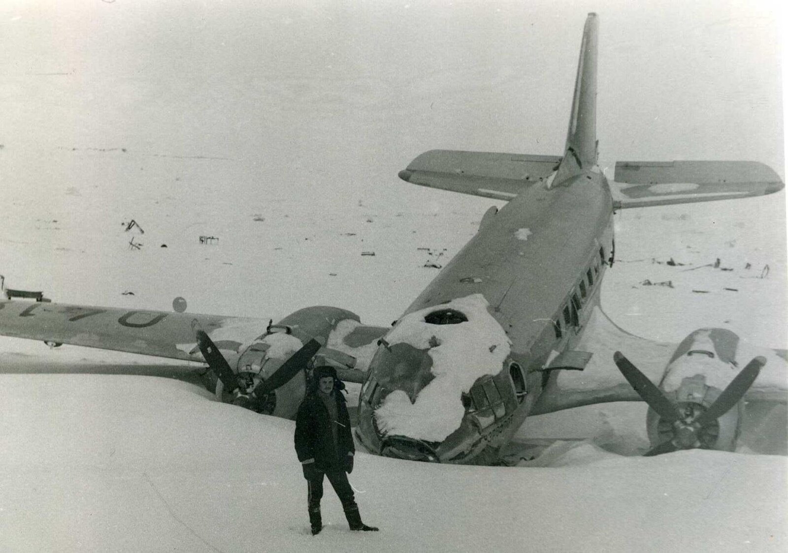

Катастрофа Ил-14Т Мячковского ОАО на Земле Франца-Иосифа
Самолет заходил на посадку в условиях полярных сумерек с превышением посадочной массы на 700 кг. В процессе снижения на предпосадочной прямой КВС дважды терял визуальный контакт с огнями ВПП, однако продолжил снижение вместо ухода на второй круг. Самолет приземлился левее оси ВПП на 32м в глубокий снег. Носовая стойка шасси сломалась. Расположенные в салоне дополнительные топливные баки оторвались, в результате чего погибли два пассажира.
Перевозил ученых и аппаратуру Обнинского МетеоНИИ.

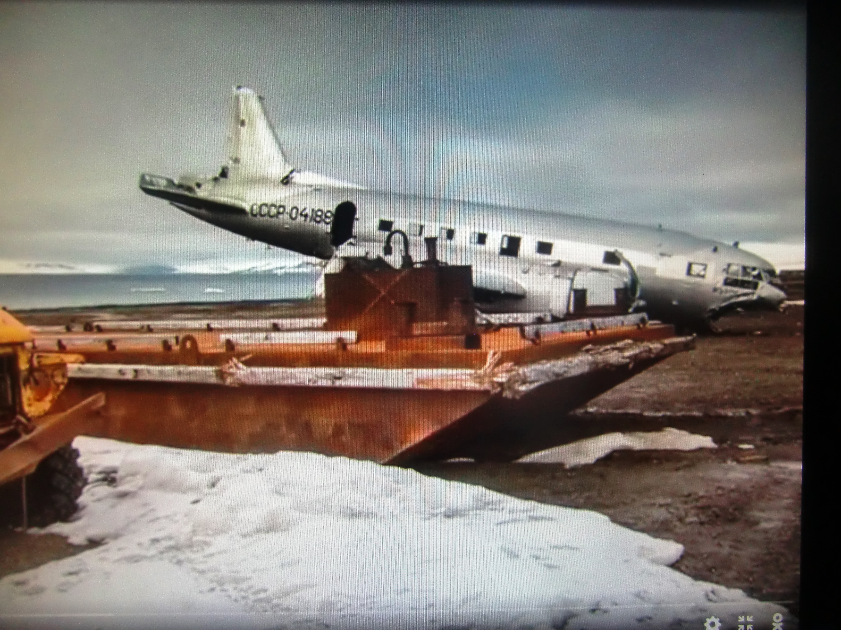

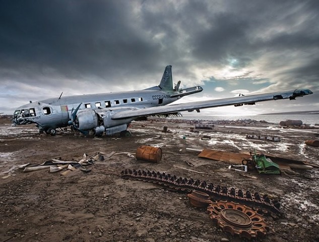

Сообщение Адольф Милованов » 08 Декабрь 2019 08:30
Тот же самолёт в другое время
Из фильма: Заброшенная техника в Арктике.
Сообщения: 1395
