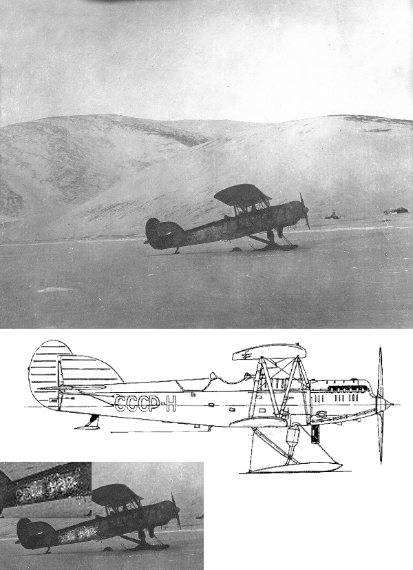

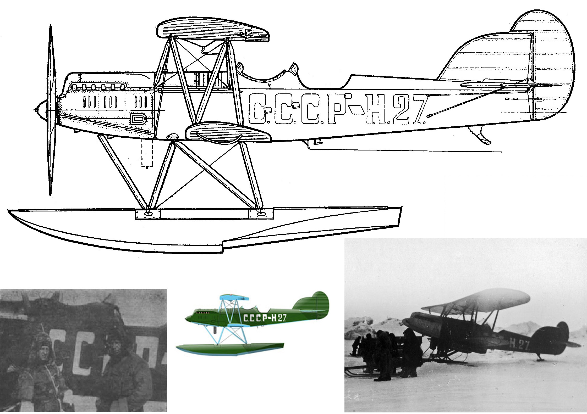

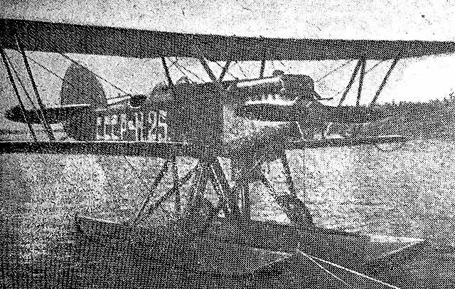

Alexander Belov пишет: Кстати, коллеги, ОЧЕНЬ нужны "пропавшие" по воле модеров "Keep4you" фотографии Р-5А (МР-5)... Очень!!! Не мог ли кто-нибудь переслать их почтой? Н-25, Н-42?
по почте проходит сообщение что формат JPG запрещен редактором
гружу что есть по полярным Р-5\МР-5 на форум

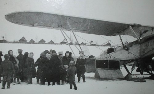

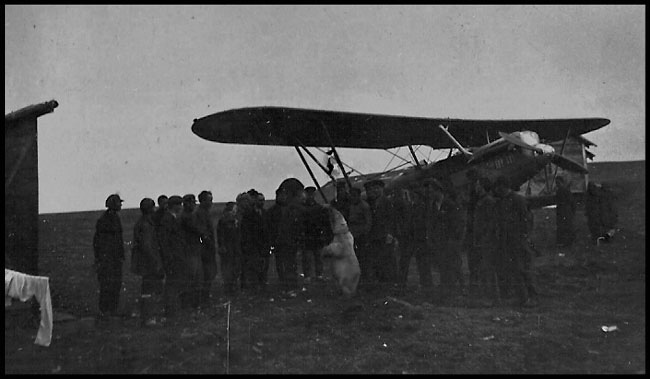

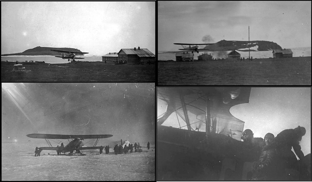

в довесок неидентифицированные Р-5 (нужны ли ПР-5/ЛП-5?)

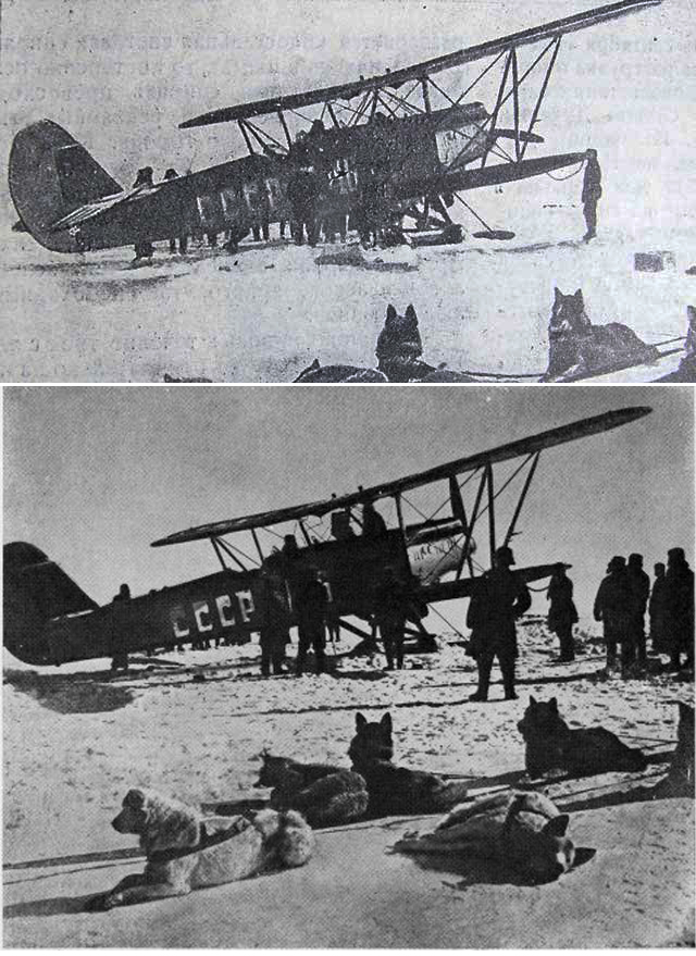

Сообщение Alexander Belov » 12 Август 2009 19:07
Спасибо ОГРОМНОЕ!!! Особенно за цветной боковик, т.к. в монографии Маслова окраски есть только для военных машин.
Все пригодится... "И побольше, побольше..." (с)перто. :)
А переслать можно просто: архивируем - и "обычная" почта не определит, что в письме приаттачено.

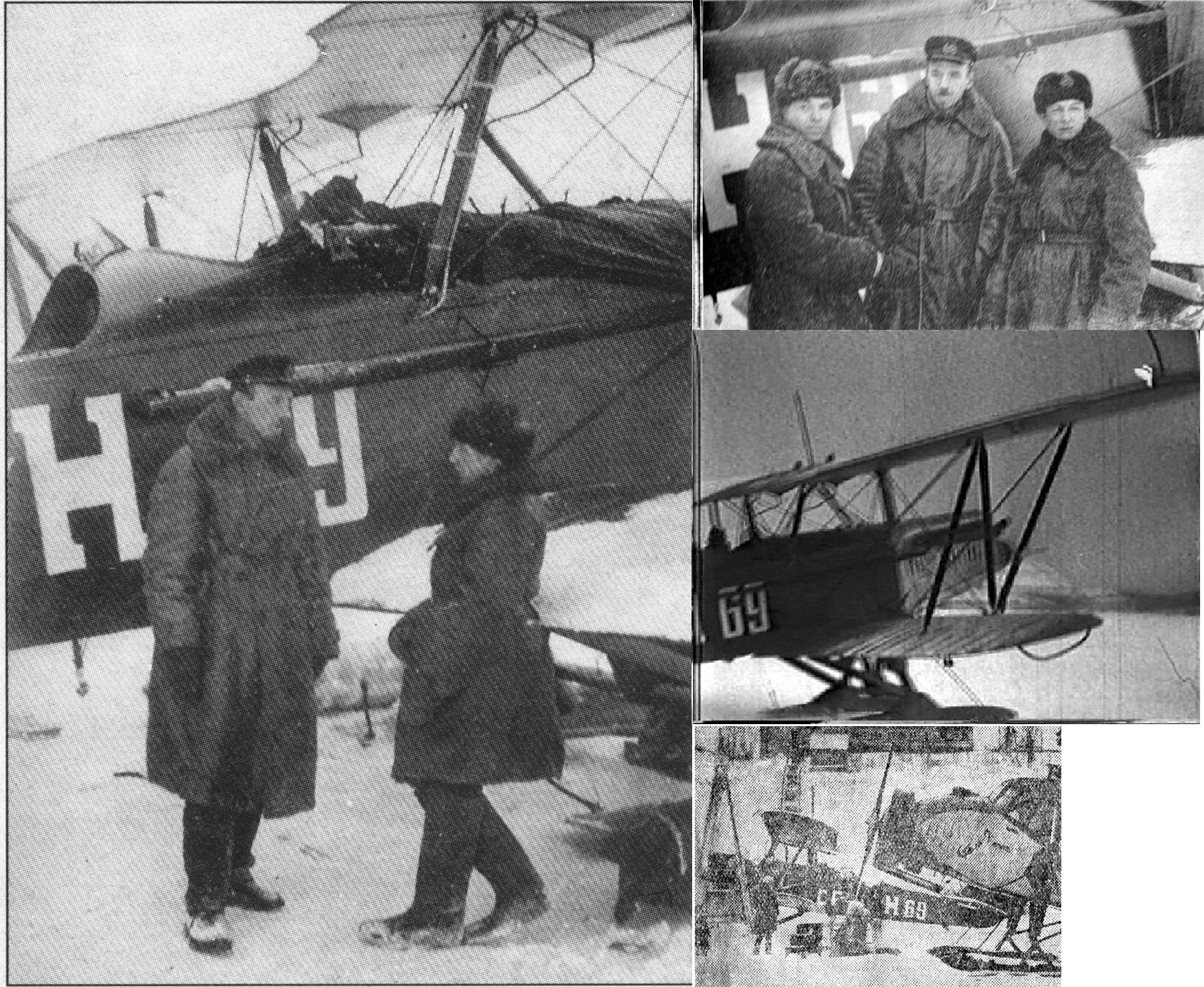

Кстати, на "полярных" Р-5 видны сильно увеличенные в размерах передние стойки центроплана (например, на Н-69 Фариха). Причем бензопровод от верхнего бака идет вдоль задних стоек (видно на вотрой фотографии этого самолета). А что это?
Сообщения: 1110
Re: "Раскопки"
Сообщение Иван Кукушкин » 12 Август 2009 22:20
Совсем недавно встречал заметку Водопьянова как готовили самолет к Арктике.
Общепознавательная, кажется в ТМ за забытый год.
Пошуршу.

Сообщение Иван Кукушкин » 13 Август 2009 13:38
Добавлено: Водопьянов М., Полеты на Север // "Техника-Молодежи" 11/1934
viewtopic.php?f=52&t=1842#p14229
Но дооборудовался П-5 еще времен челюскинской эпопеи.
Сообщения: 11090
Re: "Раскопки"
Сообщение Alexander Belov » 13 Август 2009 15:22
Спасибо!
Вот и выяснилось - по передним стойкам центроплана шли трубки в расширительный бачок системы охлаждения двигателя. Их (со всеми доработками) и утеплили.
Кстати, фото кабины Р-5 с установленным авиагоризонтом мне уже обещали (если получу, то обязательно выложу). Это оборудование было нестандартным, и тем интереснее упоминание о такой доработке у Водопьянова.
