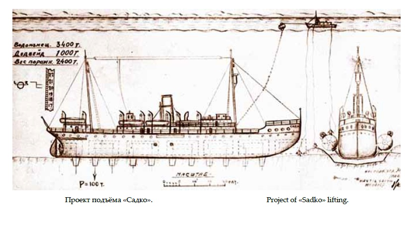

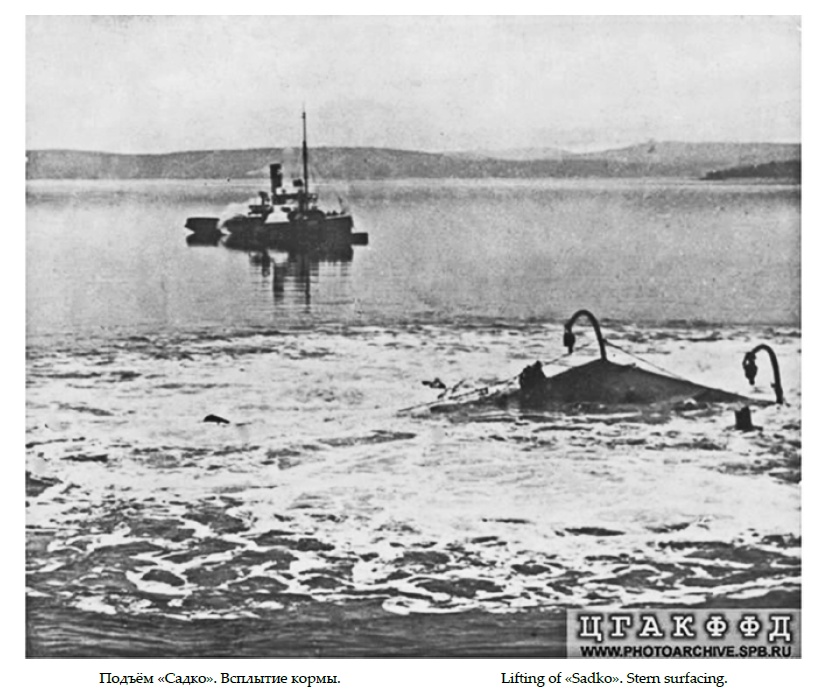

«Тихий, солнечный день над огромным зеркалом Кандалакшского залива, над сурово-лиловым окаймлением гор. Неподалёку от лесистого островка стоит старый пароход «Декрет», ржавые борта его помяты, в иных местах забиты деревянными пробками. Это – основное орудие производства. «Декрет» отошёл немного в сторону от вешек, указывающих расположение носа и кормы «Садко», лежащего на глубине 35 м. Водолазный катер подведён к борту. Все предварительные работы окончены. Водолазы – на верхней палубе «Декрета». Стучит компрессор, нагнетая по резиновым шлангам последние кубометры воздуха в шесть пар двухсоттонных железных понтонов. На соединяющих каждую пару шести стальных полотенцах лежит, как в люльке, «Садко».
Глаза всех следят за двумя вешками над зеркальной поверхностью моря. Кормовая качнулась и начала подниматься. Пошёл! Вода закипела, это из поднимающихся понтонов вытравливается воздух. Люди придвинулись к борту, на «Декрете» слышен только торопливый стук компрессора. Маленький смуглый Фотий Иванович Крылов – руки в карманах – спокойно улыбается, но в бегающих чёрных зрачках – тревога и бессонница. Фотографы и кино-аппаратчики нацелились объективами на всё шумнее закипающее море. И вот он, долгожданный! Со дна близится его огромная тень. С шумом водопада вздымается буропенная гора воды. Из раздавшейся бездны поднимается корма «Садко» в коричневой слизи, – видны палуба и часть над-строек, облепленных красными морскими звёздами, лиловыми медузами, чёрными ракушками.
Происходит то, что и должно было произойти. Здесь вина в неподходящем качестве тросовой стали. Проволочные волокна – слишком жёстки, самый стержень – сердцевина такого каната – также стальной жёсткий (во всех трёх попытках поднять «Садко» расходились в сплесенях тросы именно со стальной сердцевиной, несколько пар канатов с пеньковой серцевиной прекрасно вы-держивали). При сращивании такого жёсткого троса не получалось надлежащего трения между волокнами, и при полной нагрузке достаточно было толчка, чтобы сплесени разошлись.
Такой именно толчок и произошёл 18 сентября при третьей попытке поднять «Садко». Под-нявшись над поверхностью, часть корабля взяла массу воды. За несколько мгновений вода не в со-стоянии вылиться через отверстия шпигатов, через иллюминаторы. Вода, поднявшаяся над по-верхностью, легла добавочным грузом на тысяча восемьсот тонн «Садко». Под её тяжестью корма снова опускается, и по-видимому этот момент и является роковым толчком. Стропы на кормовых понтонах расходятся в сплесенях, двенадцатая пара понтонов, взмывая две горы воды, вылетает. «Садко» получает новый, ещё продольный толчок, и один за другим с бортов вылетают ещё две пары понтонов. «Садко» идёт на дно и ложится, отклонясь от прежнего положения.

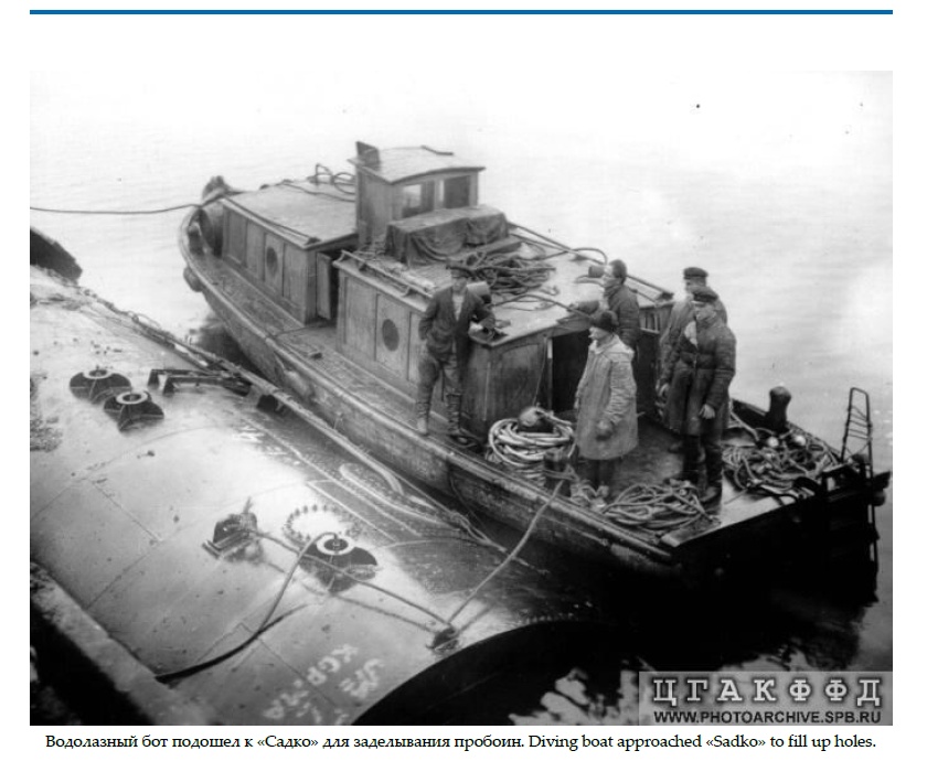

Потом всё усортовалось, пошло привычным порядком. Водолазы надевали скафандры, свин-цовые сапоги, вешали пятипудовые свинцовые пластины на грудь и на спину. Тяжело перева-ливаясь с кормы на ступени железной лестницы, погружались, пустив пузыри из медного шле-ма и, раскорячась тускнеющей тенью, неслись в чёрную стометровую глубину. Спуск совершал-ся в две с половиной минуты. Работать можно было под чудовищным давлением в скафандрах – в 10 атм. – только четверть часа. Зато на поверхность водолазов поднимали в течение 7 часов, что-бы за этот срок кровь могла освободиться от азота. Поднятых отправляли в камеру с давлением в 2 атм. до окончательного снятия шлема.
Был случай, когда один из водолазов, видимо, чего-то испугавшись, там, на дне, дал торо-пливый сигнал о поднятии и, не дожидаясь, раз-дул воздухом скафандр, чтобы выброситься. Его товарищ, видя, что он раздувается, и зная, что быстрый подъём – смерть, схватил его сзади за скафандр и, удерживая, медленно с ним поднимался. Он держал его так под водой несколько часов.
Под водой опасность – на каждом шагу: защемится шланг – прекратится подача воздуха, навалится понтон – придавит к борту, рухнет стальная мачта, обвалится переборка внутри зато-нувшего корабля, когда водолаз лезет по лестницам, по переходам в глубину кают или машинно-го отделения. Нужны быстрая сообразительность, огромное присутствие духа – не растеряться, по-нять сразу, откуда опасность и как её избежать. В каждом новом случае подъёма затонувшего суд-на нужны новые приёмы работы, быстрая ориентировка, иногда мгновенное – там же, на глубине - решение, смелость, творчество.
