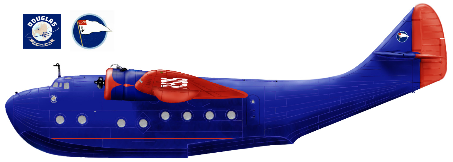

Сообщение Dobrolet » 13 Ноябрь 2010 17:10
Вот что получилось

Сообщение RUS » 13 Ноябрь 2010 22:25
Очень симпатично получилось :good: ! Вопрос по окраске самолета: сверху плоскости синие как фюзеляж?
Готовите статью в журнал «Крылья»?

Сообщение Dobrolet » 14 Ноябрь 2010 09:41
Крыло и рули высоты сверху, похоже, были красными.

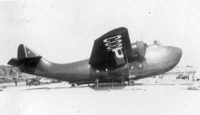

Сообщение Артем Ерлыков » 27 Февраль 2014 19:48
На Енисее

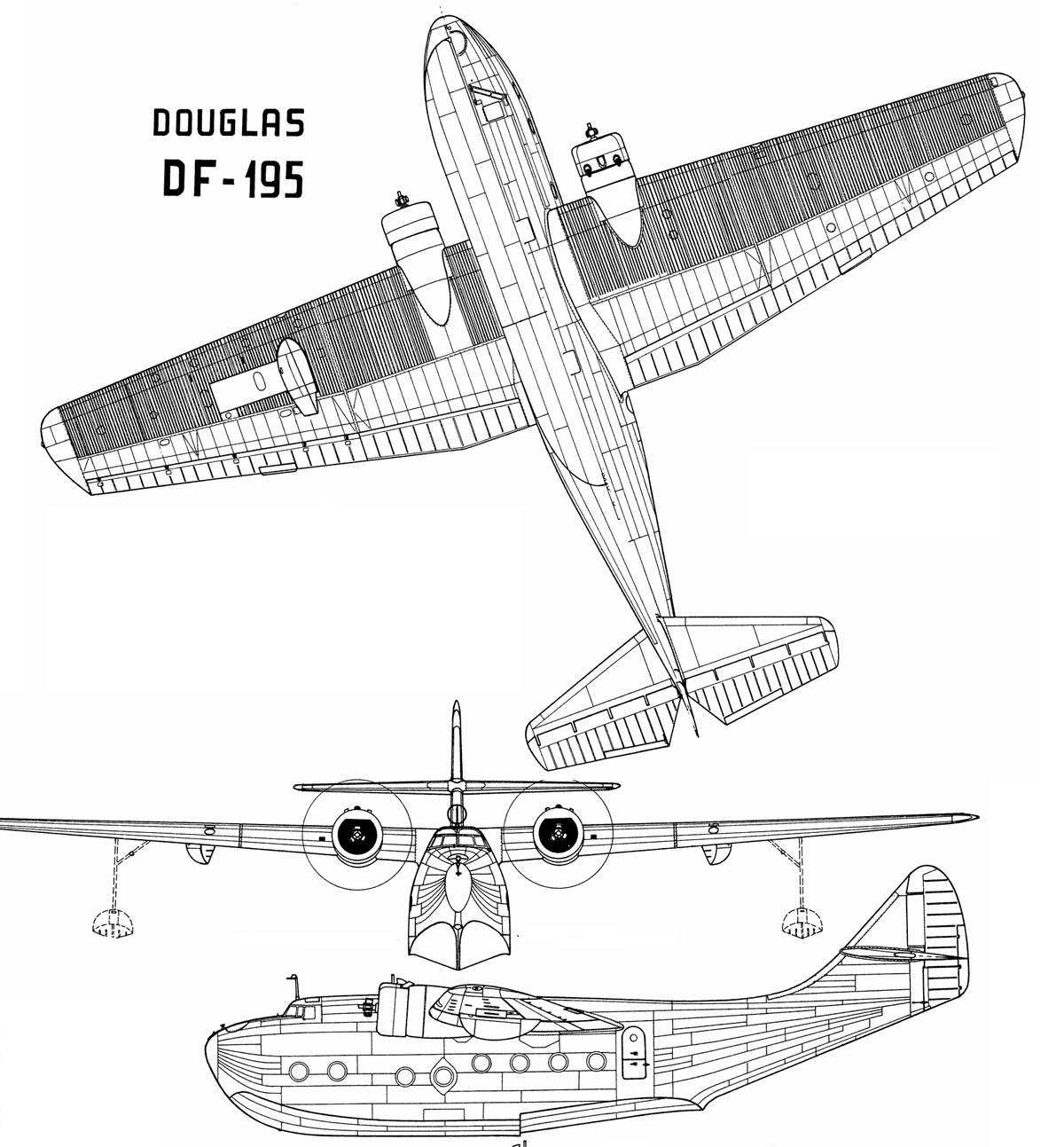

Сообщение RUS » 01 Май 2015 22:48
случайно нашел. Вроде такого еще не было.

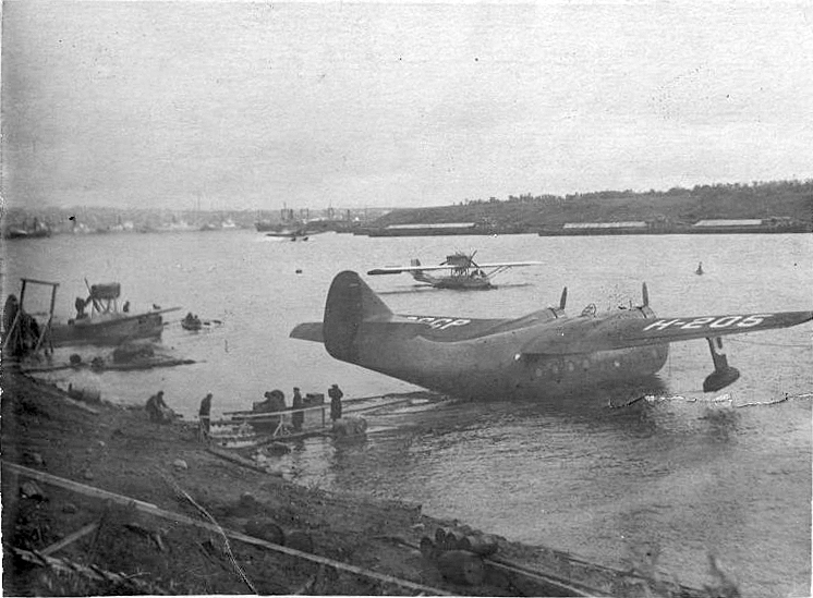

Сообщение Кара » 08 Январь 2023 18:23
 СССР-Н-205. Гидроп. на Игарской прот. Ф. - Красноярск. кр. краевед. муз..jpg
Фото из КГАУК "Красноярский краевой краеведческий музей" - https://goskatalog.ru/portal/#/collections?id=17393690
Подписано: Гидропорт на Игарской протоке. На первом плане американский самолет «Дуглас».
Сообщения: 1362

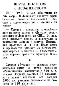

Сообщение ББК-10 » 17 Октябрь 2024 10:25
Известия, 1937, №112 (6274), 14.05.1937
ПЕРЕД ПОЛЕТОМ т. ЛЕВАНЕВСКОГО
ЛЕНИНГРАД. 13 мая. (По телеф. от соб. корр.). В Ленинград прилетел герой Советского Союза т. Леваневский. В беседе с корреспондентом «Известий» он заявил:
— Сегодня я приступил к опробованию на земле самолета «Дуглас», доставленного в Ленинград из США. 14 мая, если позволит погода, я приступлю к испытанию машины в воздухе. Испытания продлятся 3—4 дня. После этого я предполагаю вылететь в беспосадочный перелет Ленинград — Севастополь. Этот перелет продлится примерно 8 часов.
Самолет «Дуглас» — огромная краснокрылая лодка с двумя моторами «Райт-циклон» мощностью в 830 л. с. каждый. Самолет вмешает 32 пассажира и может пролететь без посадки 5.000 км. развивая максимальную скорость в 280 км в час.

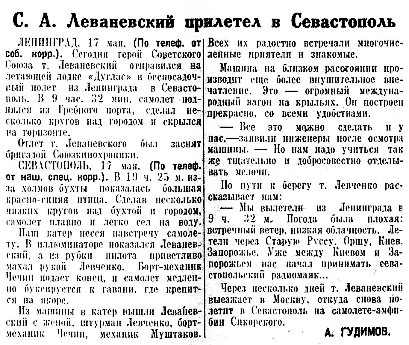

Сообщение ББК-10 » 17 Октябрь 2024 12:14
Известия, 1937, №116 (6278), 18.05.1937
С. А. Леваневский прилетел в Севастополь
ЛЕНИНГРАД, 17 мая. (По телеф. от соб. корр.). Сегодня герой Советского Союза т. Леваневский отправился на летающей лодке «Дуглас» в беспосадочный полет из Ленинграда в Севастополь. В 9 час. 32 мин. самолет поднялся из Гребного порта, сделал несколько кругов над городом и скрылся на горизонте.
Отлет т. Леваневского был заснят бригадой Союзкинохроники.
СЕВАСТОПОЛЬ, 17 мая. (По телеф. от наш. спец. корр.). В 19 ч. 25 м. из-за холмов бухты показалась большая красно-синяя птица. Сделав несколько низких кругов над бухтой и городом, самолет плавно и легко сел на воду.
Наш катер несся навстречу самолету. В иллюминаторе показался Леваневский, а из рубки пилота приветливо махал рукой Левченко. Борт-механик Чечин подает конец, и самолет медленно буксируется к гавани, где крепится на якоре.
Из машины в катер вышли Леваневский с женой, штурман Левченко, бортмеханик Чечин, механик Муштаков.
Всех их радостно встречали многочисленные приятели и знакомые.
Машина на близком расстоянии производит еще более внушительное впечатление. Это — огромный международный вагон на крыльях. Он построен прекрасно, со всеми удобствами.
— Все это можно сделать и у нас,—заявили инженеры после осмотра машины. — Но нам надо учиться так же тщательно и добросовестно отделывать мелочи.
Но пути к берегу т. Левченко рассказывает нам:
— Мы вылетели из Ленинграда в 9 ч. 22 м. Погода была плохая: встречный ветер, низкая облачность. Летели через Старую Руссу, Оршу, Киев, Запорожье. Уже между Киевом и Запорожьем нас начал принимать севастопольский радиомаяк...
Через несколько дней т. Леваневский выезжает в Москву, откуда снова полетит в Севастополь на самолете-амфибии Сикорского.
А. ГУДИМОВ.
