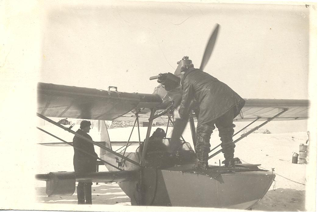

Сообщение [ Леспромхоз ] » 09 Май 2010 09:53
Н-21 (Ш-2) ???
Фотографии из альбома "ЧЕЛЮСКИНЦЫ" viewtopic.php?f=15&t=2653&start=0
Н-21 (Ш-2)

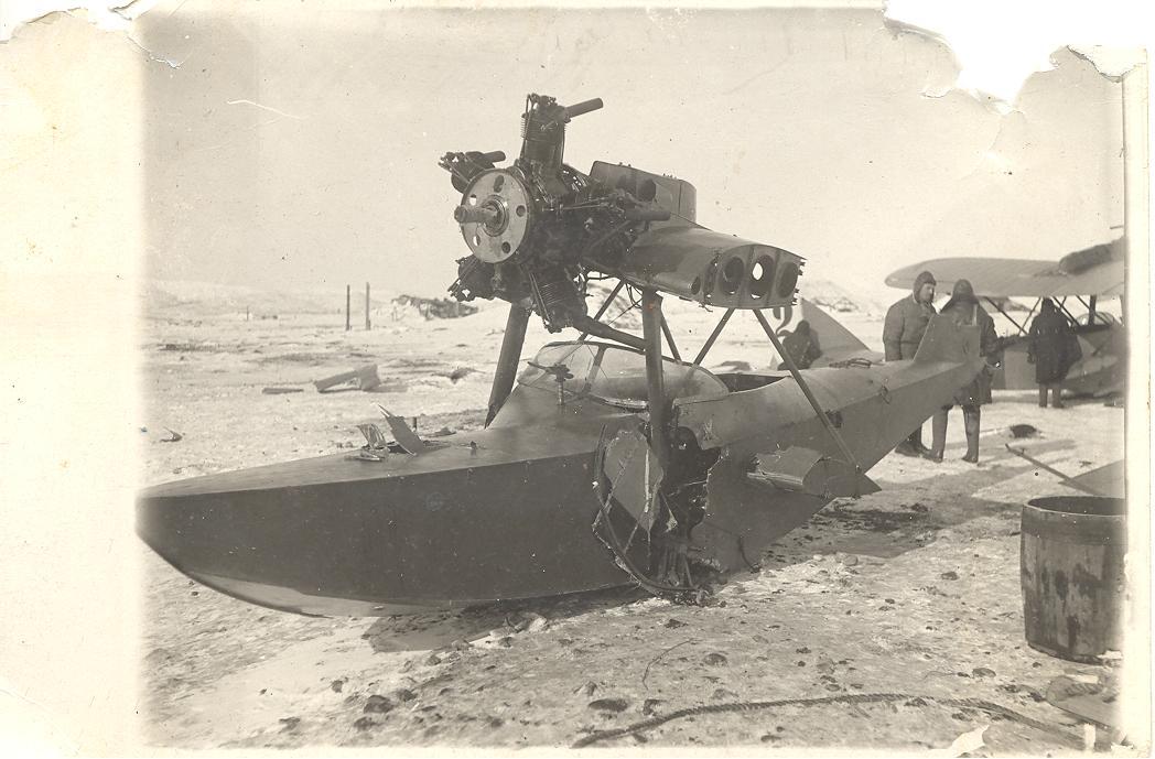

Сообщение Dobrolet » 09 Май 2010 10:47
Вряд ли это Бабушкинский Н-21. По имеющейся информации после ремонта на льдине и прилета в Ванкарем самолет больше не летал.
Самолет на первом снимке имеет повреждения характерные для "жесткой" посадки - сорванная вниз моторама и порубленная винтом лодка.
Кстати, на заднем плане за аварийщиком Ш-2 с цифрой 2 на руле - уже проходил по Раскопкам. На втором снимке - самолет пограничной авиации - с зеленым кругом на руле.

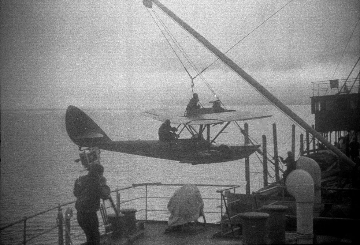

Сообщение Historik » 19 Сентябрь 2025 13:23
Погрузка самолёта Ш-2 М.С.Бабушкина на л/п «Челюскин». Мурманск, 1933 г. Автор фото - М.А.Трояновский.// сайт Музея ЦСДФ - https://csdfmuseum.ru/projects/Mark-Troyanovskiy-110#
