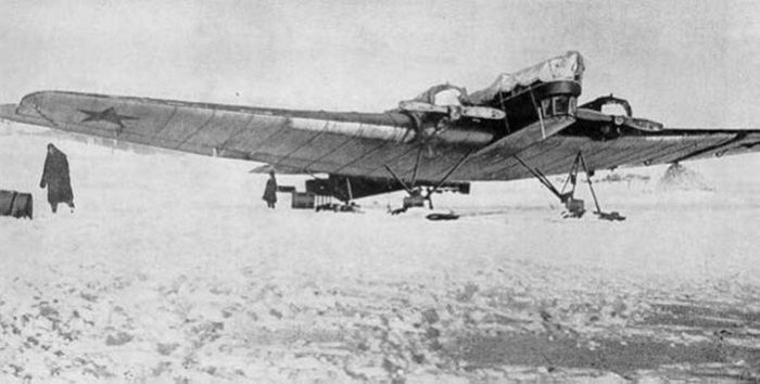

Опять Г1 из того же источника (http://www.airwar.ru/enc/cw1/g1.html )
Описание: «Г-1 полярной экспедиции», но на крыльях - армейские звезды.
Сообщения: 11092
"Раскопки"
Сообщение Иван Кукушкин » 11 Март 2008 03:48
Иван Кукушкин пишет:Опять Г1 из того же источника (http://www.airwar.ru/enc/cw1/g1.html )
Опознано.
Эта же фотография использована на стр. 65 в кн: "Как мы спасали Челюскинцев", Москва. 1934г.
подпись: «самолет Ляпидевского «Ант-4»
Сообщения: 11092

Сообщение Кара » 06 Октябрь 2021 23:47
Иван Кукушкин пишет:Опознано.
Сообщения: 1343
