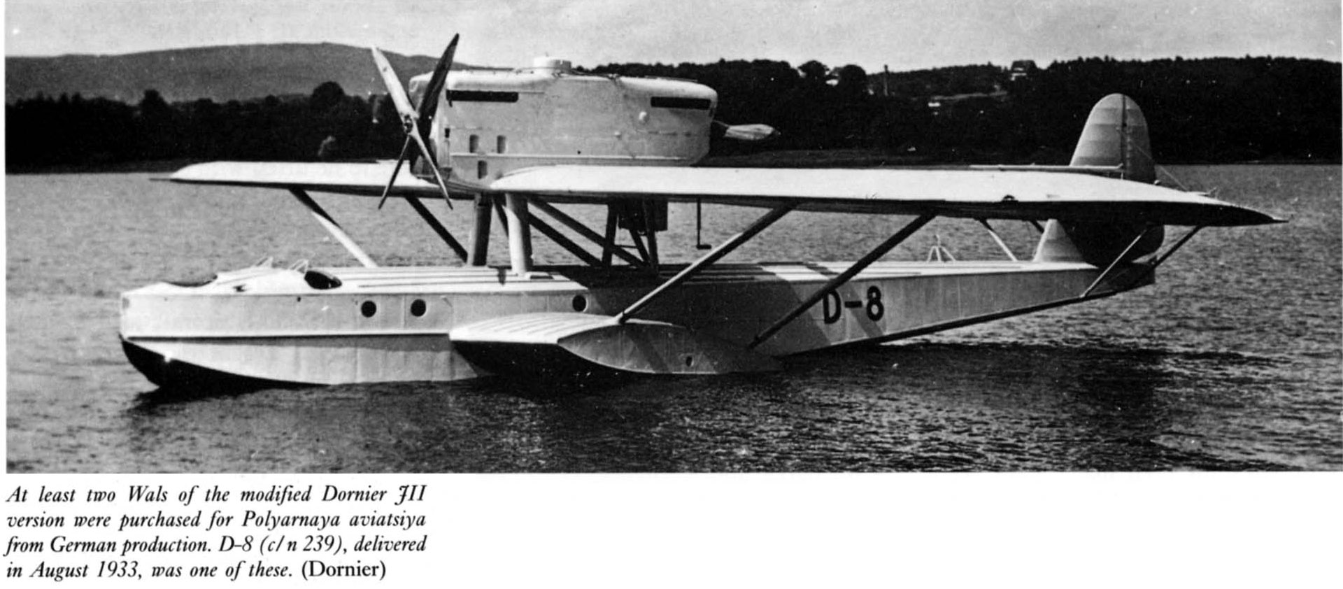

Иван Кукушкин пишет:Lennart Andersson, Red Stars 6 - Aeroflot origins // Apali Oy, Sammonkatu 50, 33540 Tampere, Finland, ISBN: 978-952-5026-88-7
В примечаниях: бывший бортовой German D-8. -2.38-
Полагаю, что это не так, поскольку вначале 30-х гг. в германском реестре самолёта с таким обозначением не было. Ранее регистрацию D-8 имели AEG JII, WNr 6845 (по 28.01.1920), предположительно Junkers F 13 WNr 544 (разбился 02.06.1920) и F 13 WNr 552

Сообщение Dobrolet » 19 Май 2014 01:44
Dobrolet пишет:От себя добавлю фото этого-же самолета еще в немецкой регистрации, до поставки в СССР.
На предыдущей странице темы

Сообщение Кара » 19 Май 2014 19:16
Фотография - факт серьёзный и против него не попрёшь. Но вот только в 1933-м в германском реестре после префикса D шли уже четырёхзначные цифры, а со следующего, 1934 года, стали переходить на полностью буквенную регистрацию, применяемую и поныне. Скорее всего это заводское (или фирменное) обозначение, в котором D - не Deutsch, a Dornier
P.S.: А из какой книги фото?

Сообщение Dobrolet » 20 Май 2014 15:49
Фото достаточно растиражированное, в частности публиковалось в книге Heinz J.Nowarra Dornier "Wal" издательства Motorbuch Verlag Stuttgart.
Мой скан из какого-то журнала - какого не записано.
