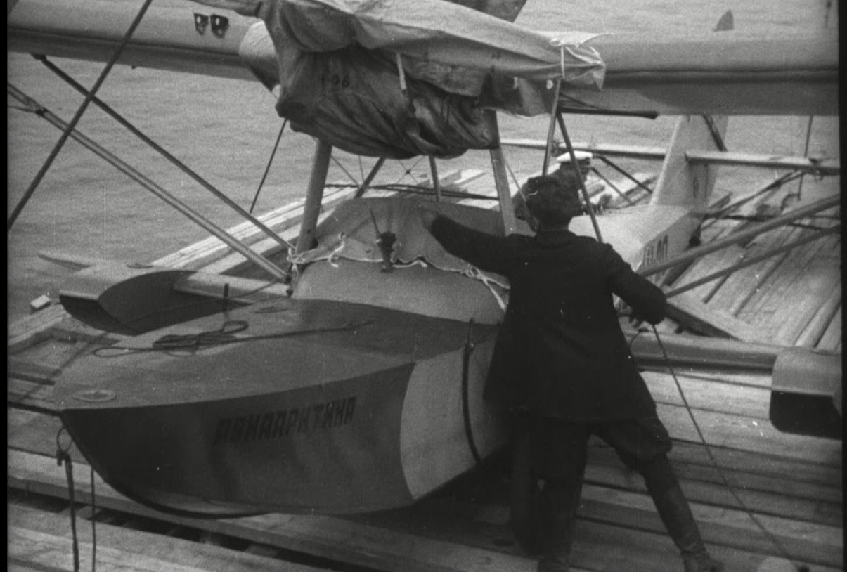

К вопросу о самолете Ш-2. Вот кадр из хроники об экспедиции Садко. Кстати, обратите внимание на надпись.

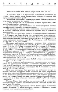

Сообщение ББК-10 » 07 Ноябрь 2019 11:27
Бюллетень Арктического института СССР. № 10. -Л., 1935, с.322-328
 Бюллетень Арктического института СССР. № 10.-Л., 1935, с.322-328 эксп.САДКО-Евгенов - 0001.jpg
ЭКСПЕДИЦИИ
ВЫСОКОШИРОТНАЯ ЭКСПЕДИЦИЯ НА Л/П "САДКО"
28 сентября 1935 г. в Архангельск возвратилась экспедиция на "Садко“ после своего почти трехмесячного полярного плавания для научно-исследовательских целей.
Экспедиция, снаряженная Главным управлением Северного морского пути, имела в основном две задачи:
1) сбор материалов для дальнейшего развития и углубления дела долгосрочных ледовых прогнозов и
2) исследование еще неизвестных или мало освещенных районов высоких широт Северного Ледовитого океана.
Обе эти задачи являлись тесно связанными с вопросами изучения и освоения основной трассы Северного морского пути и полярного мореплавания.
Возглавлялась экспедиция одним из выдающихся наших полярников Г. А. Ушаковым. Заместителем его и руководителем по научно-исследовательской части был проф. Н. Н. 3убов. Далее в состав руководства экспедиции входили зам. начальника по адм. хоз. части А. В. Остальцев и пом. начальника по полит. части С. А. Володарский. Капитаном "Садко" был Н. М. Николаев.
Научными работниками экспедиции являлись: пом. начальника экспедиции по гидрографической части Н. И. Евгенов, астроном-геодезист И. Д. Жонголович, гидрологи: Вс. А. Березкин, Л. Л. Балакшин, гидрохимики: А. Ф. Лактионов, Н. И. Чигирин, геолог М. М. Ермолаев, метеорологи: геофизик Вл. А. Березкин, синоптик И. А. Клемин, аэролог И. Г. Гутерман, физик-ледовед И. Г. Факидов, гидробиологи: бентонолог Г. П. Горбунов, планктонолог В. Г. Богоров, бактериолог и врач А. Д. Гагарин, корабельный инженер А. И. Дубравин, специалист по взрывным работам Н. Я. Золотарев и механик-конструктор В. Э. Петерсен.
Летное звено возглавлял летчик М. С. Бабушкин, вторым летчиком был Г. П. Власов.
Участие в научных работах принимал судоводительский состав корабля под руководством капитана, в частности штурман М. Г. Марков, а также ряд других участников экспедиции, как, например, корреспонденты центральной прессы, фотолаборант И. А. Варламов, моторист А. Погосов и другие.
Хотя план экспедиции был рассчитан на пребывание в море не больше 4 месяцев, экспедиция была снаряжена из учета возможности двухлетнего отсутствия. Помимо запасов продовольствия и теплой одежды на нее были взяты разборные фанерные дома, ряд надувных резиновых лодок, три упряжки собак с опытным каюром-промышленником С. Журавлевым и т. п. Два небольших самолета ("Ш-2" и "КР-1") входили в авиозвено.
Экипаж "Садко был подобран из опытных людей, в большинстве своем участников прежних арктических походов. Всего на "Садко“ вышло в море 78 человек.
"Садко“ покинул Архангельск 6 июля. После захода на короткое время в Мурманск, 13 июля экспедиция подошла к Нордкапу, откуда и начала свои исследовательские работы.

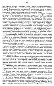

7 августа экспедиция продолжала свое продвижение на восток, идя сперва по чистой воде. Лед был встречен к западу от о-ва Белого (Джиллес). Обогнув с севера о-в Белый во льдах различной густоты, "Садко" в проливе между последним и о-вом Виктория вошел в сплочен-
 Бюллетень Арктического института СССР. № 10.-Л., 1935, с.322-328 эксп.САДКО-Евгенов - 0003.jpg
— 324 —
ные тяжелые ледовые скопления. Густой туман затруднял ориентировку. Поэтому решено было, не ожидая улучшения условий здесь, отойти к западу на пространство уже известной чистой воды. Выйдя на последнюю, "Садко" поднялся по ней к северу до широты 81°5' N, где была обнаружена кромка сплоченных льдов, лежавших к норду.
В этом районе "Садко" продержался с 10 до 14 августа, дрейфуя со льдами к северо-западу и достигнув широты 81°12' N в долготе 26°10' Е. За это время были предприняты полеты для обследования района так называемой Земли Джиллеса. Хотя "Красин“ в 1928 г. обследовал область моря, в которой пунктиром (на английских картах) была обозначена эта гипотетическая земля, и не нашел ее, экспедиция на "Садко", на основании данных С. Макарова после его похода на "Ермаке" к северу от Шпицбергена в 1899 г. и Уорслейна "Айсланде“ в 1925 г., допускала возможность ее существования в более западном районе, чем было показано на карте. К сожалению, хотя в последний полет 14 августа самолет с летчиком М. С. Бабушкиным, имея на борту, начальника экспедиции Г. А. Ушакова, и достиг широты 82° N, густой туман, державшийся в северо-восточной части горизонта, не позволил окончательно решить вопрос о существовании Земли Джиллеса.
Ограниченность времени не позволила экспедиции дольше здесь задерживаться. Попытка проникнуть непосредственно на восток, идя к северу от 81 параллели, оказалась затруднительной из-за встреченных тяжелых, еще почти не вскрывшихся льдов. Из пункта широты 81°23' N, долготы 30°30' Е 15 августа было решено отступить к югу, где и искать пути, чтобы не тратить и угля, и времени на форсирование льдов или выжидание улучшения условий.
"Садко" спустился вновь к о-ву Белому. Хотя ледовое состояние в районе острова и улучшилось по сравнению с тем, что наблюдалось раньше, в проливе между ним и о-вом Виктория держались попрежнему тяжелые льды. При наличии свежего северо-западного ветра, под южным берегом о-ва Белого к юго-востоку от него в то же время находились большие пространства чистой воды, на которые 17 августа "Садко", легший в дрейф со льдами, был вместе с ними вынесен. Но дальше опять держался лед.
Ледовая обстановка заставила руководство экспедиции пройти еще дальше к югу вдоль восточных берегов Шпицбергена, в частности до параллели 79°15' N. Поднесенные к этим берегам восточными ветрами довольно сплоченные льды в большинстве своем не представляли значительных затруднений для прохода корабля, который здесь успешно продвигался.
Склоняясь далее к юго-востоку и наблюдая все более легкие льды, идя с океанографическими станциями через каждые 30 миль, экспедиция в широте 78°30' N и в долготе 36°50' Е вышла на чистую воду Баренцова моря.
Отсюда курс был взят сперва к западной оконечности Земли Франца-Иосифа, но необходимость освободить ждавший экспедицию с углем в Русской Гавани пароход "Спартак" заставила ее руководство изменить направление на последний пункт.
В Русскую Гавань "Садко“ пришел 21 августа и, приняв уголь, 24 августа вышел дальше на северо-восток. Теперь главной целью исследовательских работ экспедиции являлось освещение обширного "белого пятна", значившегося на картах над северной частью Карского моря, грубо говоря, в треугольнике между Землей Франца-Иосифа, Северной

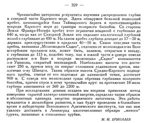

Сообщение ББК-10 » 07 Ноябрь 2019 14:45
Бюллетень Арктического института СССР. № 10.-Л., 1935, с.328-329
 Бюллетень Арктического института СССР. № 10.-Л., 1935, с.328-329 геолог.работы САДКО-Ермолаев - 0001.jpg
 Бюллетень Арктического института СССР. № 10.-Л., 1935, с.328-329 геолог.работы САДКО-Ермолаев - 0002.jpg
ГЕОЛОГИЧЕСКИЕ РАБОТЫ НА Л/П "САДКО"
Геологические работы во время экспедиции на л/п „Садко“ велись в двух направлениях.
Во-первых, особое внимание обращалось на геологию донных отложений, и, во-вторых, велись маршрутные исследования во время высадок на берег. Последних было очень мало, и потому центр тяжести геологической программы приходился на исследование морского дна.
Основными темами этих исследований были вопросы литогенеза, т. е. перехода от рыхлого осадка к компактной горной породе, изучение распространения тех или иных осадков на всем исследованном пространстве и, наконец, изучение различных фаций эпиконтинентального моря и открытого океана.
Все эти многообразные работы удалось провести благодаря специальному глубоководному оборудованию экспедиции, изготовленному сотрудниками Всесоюзного Арктического института, по заданию Высокоширотной экспедиции.
Пробы грунта брались трубкой Экмана, длиной 160 см, с диаметром трубки в 7 см, в нескольких случаях дночерпателем и всегда при бентонических работах из трала и драги. Всего таким образом удалось получить 227 проб, из которых до 90 проб трубкой Экмана. Средняя глубина 110 станций, на которых производились указанные измерения — 545 м и максимальная — 3200 м в Гренландском море и 2350 м в полярном бассейне. Особенно густо расположены станции к северу от Шпицбергена и в северной части Карского моря, где экспедиция обнаружила довольно большую область малых глубин.

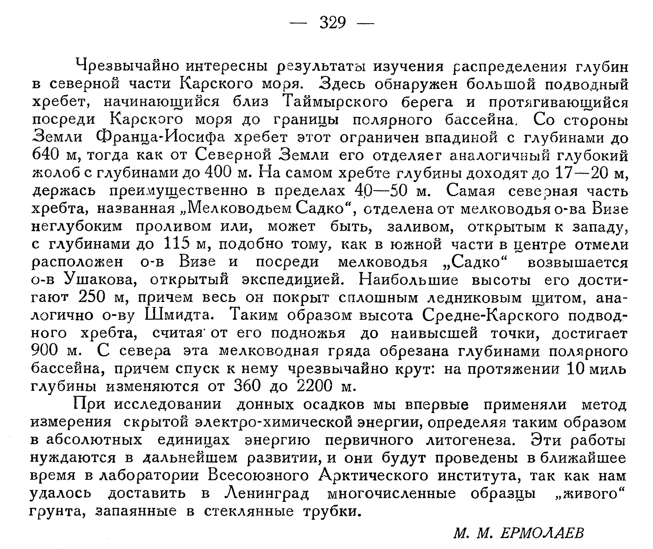

Из основных результатов экспедиции заслуживают упоминания прежде всего изучение маре-глациальных отложений в Гренландском море, где в месте встречи дрейфующих льдов и теплых струй атлантического течения происходит интенсивное таяние льда и отложение тех разрушенных частей сибирского берега, которые полярные льды несут на себе в своем трансполярном дрейфе. На глубине 3200 м удалось обнаружить валунные отложения с многочисленными мелководными и пресноводными двустворками, принесенными льдом из сибирского сектора Ледовитого океана.
Чрезвычайно интересны результаты изучения распределения глубин в северной части Карского моря. Здесь обнаружен большой подводный хребет, начинающийся близ Таймырского берега и протягивающийся посреди Карского моря до границы полярного бассейна. Со стороны Земли Франца-Иосифа хребет этот ограничен впадиной с глубинами до 640 м, тогда как от Северной Земли его отделяет аналогичный глубокий жолоб с глубинами до 400 м. На самом хребте глубины доходят до 17—20 м, держась преимущественно в пределах 40—50 м. Самая северная часть хребта, названная „Мелководьем Садко", отделена от мелководья о-ва Визе неглубоким проливом или, может быть, заливом, открытым к западу, с глубинами до 115 м, подобно тому, как в южной части в центре отмели расположен о-в Визе и посреди мелководья „Садко" возвышается о-в Ушакова, открытый экспедицией. Наибольшие высоты его достигают 250 м, причем весь он покрыт сплошным ледниковым щитом, аналогично о-ву Шмидта. Таким образом высота Средне-Карского подводного хребта, считая от его подножья до наивысшей точки, достигает 900 м. С севера эта мелководная гряда обрезана глубинами полярного бассейна, причем спуск к нему чрезвычайно крут: на протяжении 10 миль глубины изменяются от 360 до 2200 м.
При исследовании донных осадков мы впервые применяли метод измерения скрытой электро-химической энергии, определяя таким образом в абсолютных единицах энергию первичного литогенеза. Эти работы нуждаются в дальнейшем развитии, и они будут проведены в ближайшее время в лаборатории Всесоюзного Арктического института, так как нам удалось доставить в Ленинград многочисленные образцы „живого" грунта, запаянные в стеклянные трубки.
М. М. ЕРМОЛАЕВ

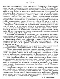

Сообщение ББК-10 » 07 Ноябрь 2019 15:25
Бюллетень Арктического института СССР. № 10. -Л., 1935, с.329-330
 Бюллетень Арктического института СССР. № 10. -Л., 1935, с.329-330 гидрология САДКО - 0001.jpg
 Бюллетень Арктического института СССР. № 10. -Л., 1935, с.329-330 гидрология САДКО - 0002.jpg

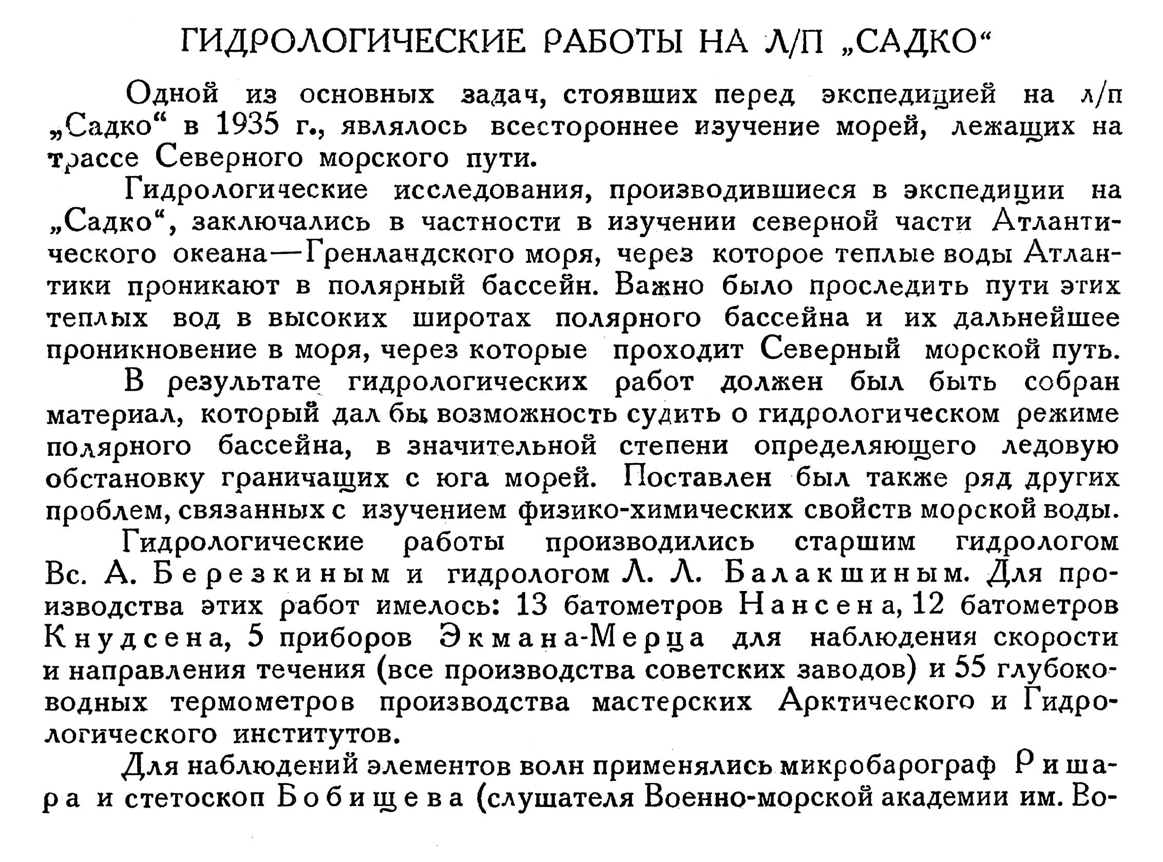

ГИДРОЛОГИЧЕСКИЕ РАБОТЫ НА Л/П "САДКО"
Одной из основных задач, стоявших перед экспедицией на л/п „Садко“ в 1935 г., являлось всестороннее изучение морей, лежащих на трассе Северного морского пути.
Гидрологические исследования, производившиеся в экспедиции на „Садко", заключались в частности в изучении северной части Атлантического океана—Гренландского моря, через которое теплые воды Атлантики проникают в полярный бассейн. Важно было проследить пути этих теплых вод в высоких широтах полярного бассейна и их дальнейшее проникновение в моря, через которые проходит Северный морской путь.
В результате гидрологических работ должен был быть собран материал, который дал бы возможность судить о гидрологическом режиме полярного бассейна, в значительной степени определяющего ледовую обстановку граничащих с юга морей. Поставлен был также ряд других проблем, связанных с изучением физико-химических свойств морской воды.
Гидрологические работы производились старшим гидрологом Вс. А. Березкиным и гидрологом Л. Л. Балакшиным. Для производства этих работ имелось: 13 батометров Нансена, 12 батометров Кнудсена, 5 приборов Экмана-Мерца для наблюдения скорости и направления течения (все производства советских заводов) и 55 глубоководных термометров производства мастерских Арктического и Гидрологического институтов.

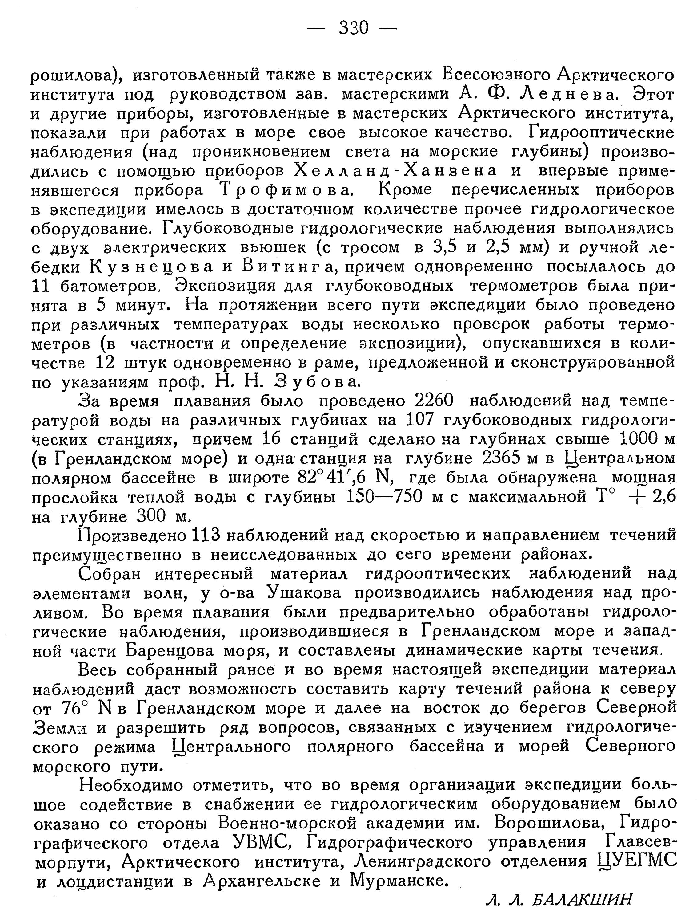

Для наблюдений элементов волн применялись микробарограф Ришара и стетоскоп Бобищева (слушателя Военно-морской академии им. Ворошилова), изготовленный также в мастерских Всесоюзного Арктического института под руководством зав. мастерскими А. Ф. Леднева. Этот и другие приборы, изготовленные в мастерских Арктического института, показали при работах в море свое высокое качество. Гидрооптические наблюдения (над проникновением света на морские глубины) производились с помощью приборов Хелланд-Ханзена и впервые применявшегося прибора Трофимова. Кроме перечисленных приборов в экспедиции имелось в достаточном количестве прочее гидрологическое оборудование. Глубоководные гидрологические наблюдения выполнялись с двух электрических вьюшек (с тросом в 3,5 и 2,5 мм) и ручной лебедки Кузнецова и Витинга, причем одновременно посылалось до 11 батометров. Экспозиция для глубоководных термометров была принята в 5 минут. На протяжении всего пути экспедиции было проведено при различных температурах воды несколько проверок работы термометров (в частности и определение экспозиции), опускавшихся в количестве 12 штук одновременно в раме, предложенной и сконструированной по указаниям проф. Н. Н. Зубова.
За время плавания было проведено 2260 наблюдений над температурой воды на различных глубинах на 107 глубоководных гидрологических станциях, причем 16 станций сделано на глубинах свыше 1000 м (в Гренландском море) и одна станция на глубине 2365 м в Центральном полярном бассейне в широте 82° 41',6 N, где была обнаружена мощная прослойка теплой воды с глубины 150—750 м с максимальной Т° + 2,6 на глубине 300 м.
Произведено 113 наблюдений над скоростью и направлением течений преимущественно в неисследованных до сего времени районах.
Собран интересный материал гидрооптических наблюдений над элементами волн, у о-ва Ушакова производились наблюдения над проливом. Во время плавания были предварительно обработаны гидрологические наблюдения, производившиеся в Гренландском море и западной части Баренцова моря, и составлены динамические карты течения.
Весь собранный ранее и во время настоящей экспедиции материал наблюдений даст возможность составить карту течений района к северу от 76° N в Гренландском море и далее на восток до берегов Северной Земли и разрешить ряд вопросов, связанных с изучением гидрологического режима Центрального полярного бассейна и морей Северного морского пути.
Необходимо отметить, что во время организации экспедиции большое содействие в снабжении ее гидрологическим оборудованием было оказано со стороны Военно-морской академии им. Ворошилова, Гидрографического отдела УВМС, Гидрографического управления Главсевморпути, Арктического института, Ленинградского отделения ЦУЕГМС и лоцдистанции в Архангельске и Мурманске.

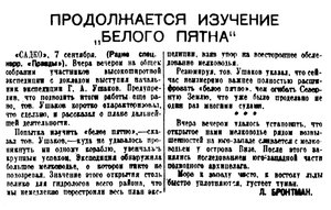

Из прессы: Массовые галлюцинации
Известия, 1935, №192 (5745), 17 августа
БЕЛОЕ ПЯТНО
БОРТ ЛЕДОКОЛА «САДКО», 15 ав­густа. (По радио от наш. спец. корр.). За последние семь лет много сделано для изучения высоких широт Барен­цова и Карского морей, а также Ле­довитого океана. Есть, однако, здесь район, оставшийся до сих пор неизу­ченным. Это так называемое «белое пятно», находящееся к северо-востоку от Северо-Восточной Земли. Не­смотря на то, что оно издавна при­влекает к себе внимание мореплава­телей, туда еще не проникало ни од­но судно.
«Белое пятно» вызывает интерес не только потому, что там предполагает­ся местонахождение легендарной Зем­ли Джиллеса, но, главным образом, потому, что в этом районе вслед­ствие не установленных еще причин непроизвольно меняется курс плаваю­щих в этих широтах судов. Так, под­водная лодка «Наутилус», направляв­шаяся в 1931 г. на северо-восток, по ка­ким-то непонятным причинам откло­нилась на запад и подошла к запад­ной стороне Шпицбергена. Ледокол «Красин», дойдя до 81°47' сев. широ­ты, изменил курс и направился к о. Карла, а затем вернулся на юг. Пришлось менять курс также, и судну «Книпович».
«Садко» — первый корабль, всту­пивший в этот неисследованный рай­он Арктики. Произошло это 11 ав­густа. Сейчас мы уже пересекли южнyю границу «белого пятна» и подо­шли к кромке сплошного льда, где остановились для проведения науч­ных работ. К сожалению, туман и плохая видимость мешают проведе­нию авиоразведок.
Во время прояснения многие из нас дважды видели на горизонте в од­ном и том же месте пятна, похожие на землю. Это заставляет т. Ушакова задержать здесь корабль и попытать­ся установить, есть ли здесь земля, а также разрешить ряд вопросов, связанных с «белым пятном».

ПРОДОЛЖАЕТСЯ ИЗУЧЕНИЕ "БЕЛОГО ПЯТНА"
«САДКО». 7 сентября. (Радио спец. корр. «Правды»). Вчера вечером на общем собрании участников высокоширотной экспедиции с докладом выступая начальник экспедиции Г. А. Ушаков. Предупредив, что поводить итоги работы еще рано, тов. Ушаков коротко охарактеризовал, что сделано, и рассказал о плане дальнейшей деятельности.
Попытка изучить «белое пятно», — сказал тов. Ушаков. — куда не удавалось проникнуть ни одному кораблю, увенчалась крупным успехом. Экспедиция обнаружила большое мелководье, о котором никто не подозревал. Значение этого открытия столь велико для гидрологов всего района, что мы немедленно перестроили весь план экспедиции, взяв упор на всестороннее обследование мелководья.
Резюмируя, тов. Ушаков указал, что сейчас неизмеримо важнее полностью расшифровать «белое пятно», чем огибать Северную Землю, что уже было проделано не от раз многими судами.
Вчера вечером удалось установить, что открытое нами мелководье рядом возвышенностей на юго-западе сливается с мелководьем у острова Визе. После этого занялись исследованием юго-западной части подводного архипелага.
Море к западу чисто, к востоку льды быстро уплотняются, густеет туман.
Л. БРОНТМАН.

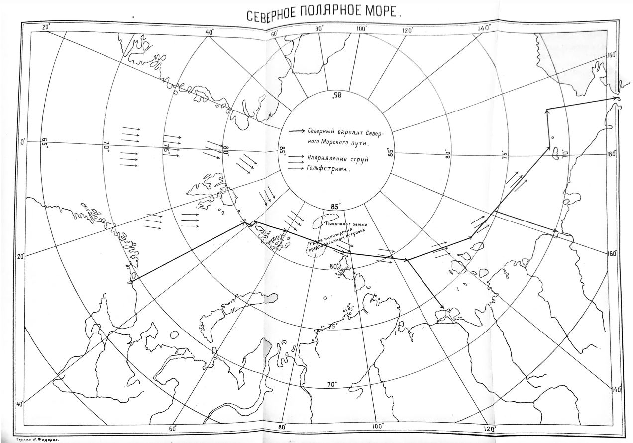

Сообщение iliya_rud » 27 Июнь 2025 17:55
Карта "Северного варианта" Северного морского пути, представленная капитаном С. В. Поповым (Записки по гидрографии, 1933, № 6)
Хорошо видно отмеченные гипотетические земли, которые предполагалось открыть на этом пути. Это стало одним из аргументов исследования высоких широт в середине 1930-х гг.

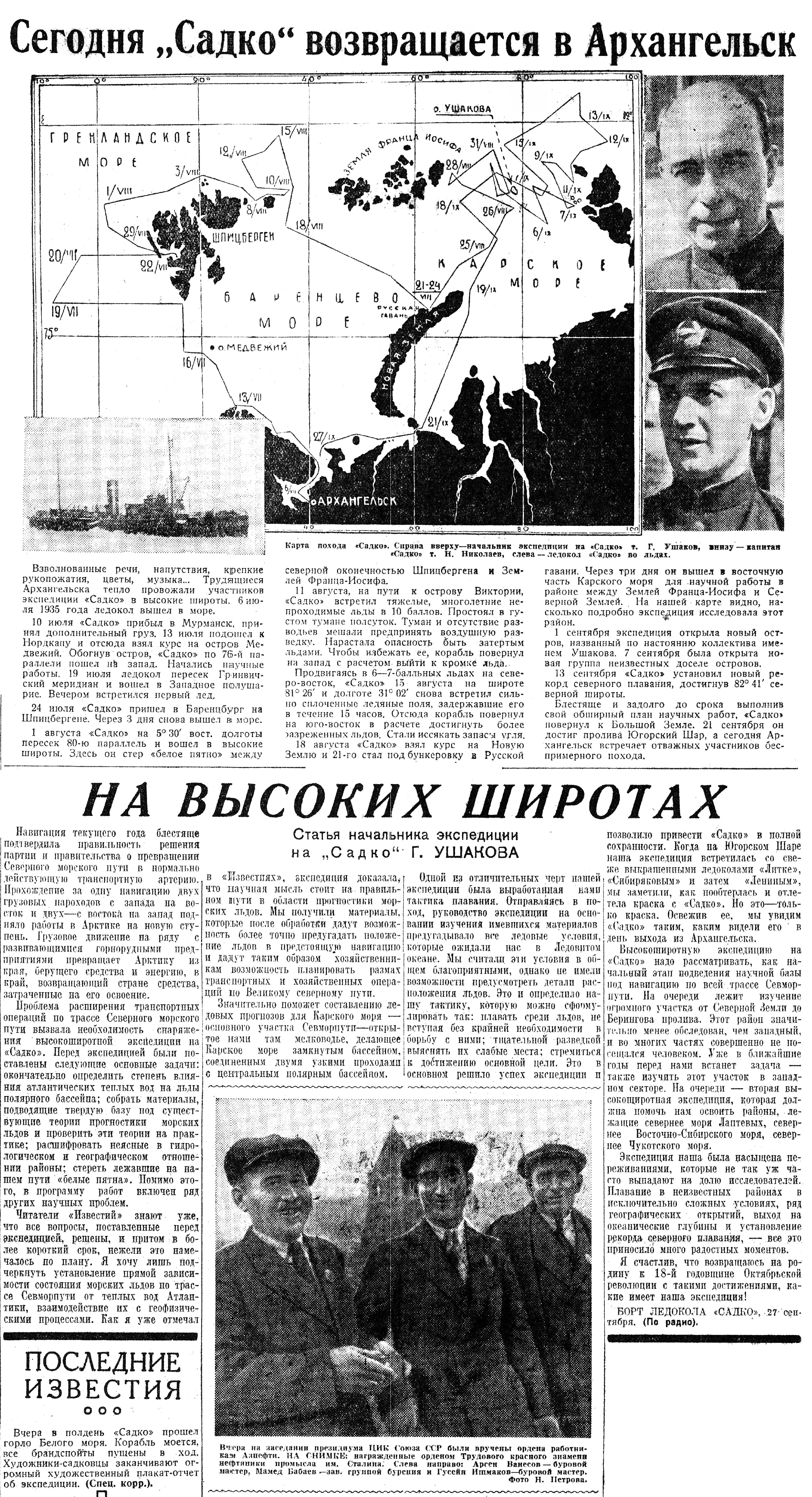

Известия, 1935, № 227 (5780), 28 сентября.
Сегодня „Садко“ возвращается в Архангельск
Карта похода «Садко». Справа вверху — начальник экспедиции на «Садко» т. Г. Ушаков, внизу — капитан «Садко» т. Н. Николаев, слева — ледокол «Садко» во льдах.
Взволнованные речи, напутствия, крепкие рукопожатия, цветы, музыка... Трудящиеся Архангельска тепло провожали участников экспедиции «Садко» в высокие широты. 6 июля 1935 года ледокол вышел в море.
10 июля «Садко» прибыл в Мурманск, принял дополнительный груз. 13 июля подошел к Нордкапу и отсюда взял курс на остров Медвежий. Обогнув остров, «Садко» по 76-й параллели пошел на запад. Начались научные работы. 19 июля ледокол пересек Гринвичский меридиан и вошел в Западное полушарие. Вечером встретился первый лед.
24 июля «Садко» пришел в Баренцбург на Шпицбергене. Через 3 дня снова вышел в море.
1 августа «Садко» на 5°30' вост. долготы пересек 80-ю параллель и вошел в высокие широты. Здесь он стер «белое пятно» между северной оконечностью Шпицбергена к Землей Франца-Иосифа.
11 августа, на пути к острову Виктории, «Садко» встретил тяжелые, многолетние непроходимые льды в 10 баллов. Простоял в густом тумане полсуток. Туман и отсутствие разводьев мешали предпринять воздушную разведку. Нарастала опасность быть затертым льдами. Чтобы избежать ее, корабль повернул на запад с расчетом выйти к кромке льда..
Продвигаясь в 6—7-балльных льдах на северо-восток, «Садко» 15 августа на широте 81°26' и долготе 31°02' снова встретил сильно сплоченные ледяные поля, задержавшие его в течение 15 часов. Отсюда корабль повернул на юго-восток в расчете достигнуть более разреженных льдов. Стали иссякать запасы угля.
18 августа «Садко» взял курс на Новую Землю и 21-го стал под бункеровку в Русской гавани. Через три дня он вышел в восточную часть Карского моря для научной работы в районе между Землей Франца-Иосифа и Северной Землей. На нашей карте видно, насколько подробно экспедиция исследовала этот район.
1 сентября экспедиция открыла новый остров, названный по настоянию коллектива именем Ушакова. 7 сентября была открыта новая группа неизвестных доселе островов.
13 сентября «Садко» установил новый рекорд северного плавания, достигнув 82°41' северной широты.
Блестяще и задолго до срока выполнив свой обширный план научных работ, «Садко» повернул к Большой Земле. 21 сентября он достиг пролива Югорский Шар, а сегодня Архангельск встречает отважных участников беспримерного похода.
НА ВЫСОКИХ ШИРОТАХ
Статья начальника экспедиции на „Садко“ Г. УШАКОВА
Навигация текущего года блестяще подтвердила правильность решения партии и правительства о превращении Северного морского пути в нормально действующую транспортную артерию. Прохождение за одну навигацию двух грузовых пароходов с запада на восток и двух — с востока на запад подняло работы в Арктике на новую ступень. Грузовое движение на ряду с развивающимися горнорудными предприятиями превращает Арктику из края, берущего средства и энергию, в край, возвращающий стране средства, затраченные на его освоение.
Проблема расширения транспортных операций по трассе Северного морского пути вызвала необходимость снаряжения высокоширотной экспедиции на «Садко». Перед экспедицией были поставлены следующие основные задачи: окончательно определить степень влияния атлантических теплых вод на льды полярного бассейна; собрать материалы, подводящие твердую базу под существующие теории прогностики морских льдов и проверить эти теории на практике; расшифровать неясные в гидрологическом и географическом отношении районы; стереть лежавшие на нашем пути «белые пятна». Помимо этого, в программу работ включен ряд других научных проблем.
Читатели «Известий» знают уже, что все вопросы, поставленные перед экспедицией, решены, и притом в более короткий срок, нежели это намечалось по плану. Я хочу лишь подчеркнуть установление прямой зависимости состояния морских льдов по трассе Севморпути от теплых вод Атлантики, взаимодействие их с геофизическими процессами. Как я уже отмечал в «Известиях», экспедиция доказала, что научная мысль стоит на правильном пути в области прогностики морских льдов. Мы получили материалы, которые после обработки дадут возможность более точно предугадать положение льдов в предстоящую навигацию и дадут таким образом хозяйственникам возможность планировать размах транспортных и хозяйственных операций по Великому северному пути.
Значительно поможет составлению ледовых прогнозов для Карского моря — основного участка Севморпути — открытое нами там мелководье, делающее Карское море замкнутым бассейном, соединенным двумя узкими проходами с центральным полярным бассейном.
Одной из отличительных черт нашей экспедиции была выработанная нами тактика плавания. Отправляясь в поход, руководство экспедиции на основании изучения имевшихся материалов предугадывало все ледовые условия, которые ожидали нас в Ледовитом океане. Мы считали эти условия в общем благоприятными, однако не имели возможности предусмотреть детали расположения льдов. Это и определило нашу тактику, которую можно сформулировать так: плавать среди Льдов, не вступая без крайней необходимости в борьбу с ними; тщательной разведкой выяснять их слабые места; стремиться к достижению основной цели. Это в основном решило успех экспедиции и позволило привести «Садко» в полной сохранности. Когда на Югорском Шаре наша экспедиция встретилась со свеже выкрашенными ледоколами «Литке», «Сибиряковым» и затем «Лениным», мы заметили, как пообтерлась и отлетела краска с «Садко». Но это — только краска. Освежив ее, мы увидим «Садко» таким, каким видели его в день выхода из Архангельска.
Высокоширотную экспедицию на «Садко» надо рассматривать, как начальный этап подведения научной базы под навигацию по всей трассе Севморпути. На очереди лежит изучение огромного участка от Северной Земли до Берингова пролива. Этот район значительно менее обследован, чем западный, и во многих частях совершенно не посещался человеком. Уже в ближайшие годы перед нами встанет задача — также изучить этот участок в западном секторе. На очереди — вторая высокоширотная экспедиция, которая должна помочь нам освоить районы, лежащие севернее моря Лаптевых, севернее Восточно-Сибирского моря, севернее Чукотского моря.
Экспедиция наша была насыщена переживаниями, которые не так уж часто выпадают на долю исследователей. Плавание в неизвестных районах в исключительно сложных условиях, ряд географических открытий, выход на океанические глубины и установление рекорда северного плавания, — все это приносило много радостных моментов.
Я счастлив, что возвращаюсь на родину к 18-й годовщине Октябрьской революции с такими достижениями, какие имеет наша экспедиция!
БОРТ ЛЕДОКОЛА «САДКО», 27 сентября. (По радио).
ПОСЛЕДНИЕ ИЗВЕСТИЯ
Вчера в полдень «Садко» прошел горло Белого моря. Корабль моется, все брандспойты пущены в ход. Художники-садковцы заканчивают огромный художественный плакат-отчет об экспедиции. (Спец. корр.).
