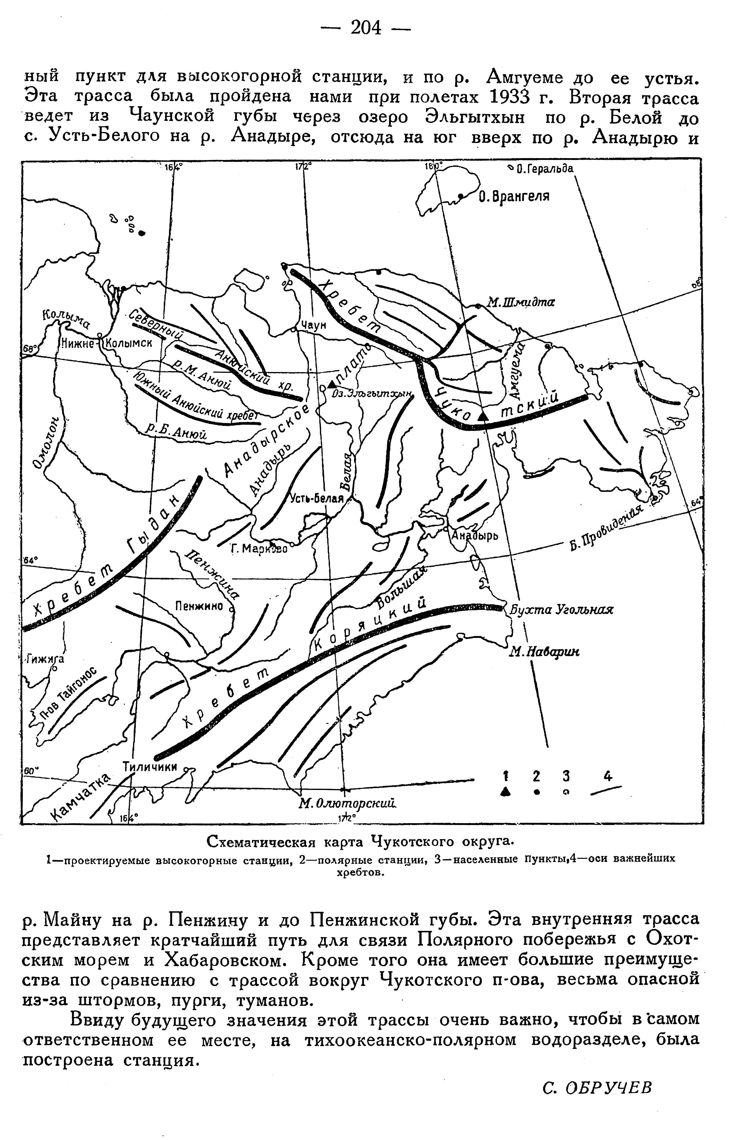

Оба пункта, на одном из которых намечалось строительство станции Перевальная, лежали на кратчайших путях, соединяющих полярное побережье с южной частью Чукотского округа. Первый путь вел из селения Анадырь по долине реки Татли-Ваам через перевал и по реке Амгуеме до ее устья. Вторая трасса вела из Чаунской губы через озеро Эльгытьхын по реке Белой до селения Усть-Белого на реку Анадырь, отсюда на юг вверх по Анадырю на Майну, реку Пенжину и до Пенжинской губы.
Обе эти внутренние трассы представляют также кратчайшие пути для связи полярного побережья с Охотским морем и Хабаровском.

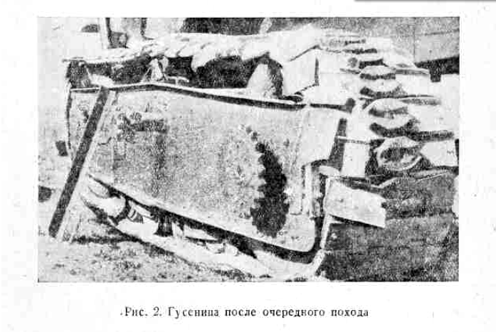

Много раз обсуждали мы этот вопрос и решили попытаться восстановить старую ленту. Все принялись сшивать и заклепывать порванные места, но из этого ничего не получилось, так как лента была очень ветхой.
Тогда нашему механику — водителю вездехода Шубину пришла в голову оригинальная мысль сделать новую ленту из моржовых шкур. Предложение его было встречено с большим восторгом, но полной уверенности в успехе этого дела у нас не было. Правда, моржовая кожа обладает большой прочностью, но этого недостаточно. Возможно, что от нагрузки лента будет сильно вытягиваться, а это может вызвать буксовку даже при неполной загрузке. Но рассуждать было некогда, и начальник станции совместно с Шубиным разработал конструкцию ленты.
Мы взяли на фактории несколько моржовых кож и выкроили из них ленты. Для большей прочности кожу складывали втрое и даже вчетверо и сшивали ее тонко нарезанным ремнем. Ленту по ширине и длине делали такой же, какой была резиновая. Через каждые двадцать сантиметров, ближе к краям, ставили заклепки, чтобы сложенная втрое кожа не отдувалась. После этого к внутренней стороне ленты привинчивали резиновые шипы-бабки, посредством которых лента сцепляется с зубчатыми колесами. К наружной стороне ленты прикрепляли заклепками плицы. Большинство старых плиц было поломано, для замены их мы изготовили новые. Для поделки плиц была использована бочка из-под бензина.
Изготовление плиц без особых инструментов и приспособлений было делом кропотливым. Каждую плицу, а их требовалось несколько сотен, нужно было вырубить зубилом, соблюдая определенный размер, и затем загнуть по краям. Вся эта обработка производилась холодным способом в необорудованном помещении. Кроме плиц изготовили несколько сот болтов для крепления шипов и плиц.
Изготовлением ленты был занят весь наш коллектив. Работа длилась целыми днями, а иногда затягивалась далеко за полночь: нужно было торопиться.

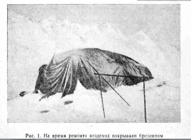

Вернувшись на береговую базу, тщательно осмотрели машину и нашли, что она требует довольно основательного ремонта. Купание вездехода в реке не прошло даром. Необходимо было переклепать ленту. На этот ремонт требовалось затратить много драгоценного времени, что нас совершенно не устраивало. Решено было искать иной выход из транспортных затруднений, чтобы, не теряя времени, продолжать работу по организации станции Перевальной.

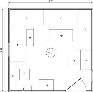

В связи с этим новым планом механик Цируль вместе с начальником станции сконструировал облегченный домик-времянку из фанеры. Коллектив приступил к срочному изготовлению его. Детали домика делали такого размера, чтобы их можно было укрепить под плоскостями самолетов — под фюзеляжем и по бортам.
Этот домик — небольшой, всего 4х4 м. Высота его — около 2 м. Стены домика — двойные с воздушной прослойкой в 10 см, без всякой засыпки. В таком домике мы предполагали жить всем коллективом до летнего периода, т. е. до постройки настоящего дома.
План домика-времянки: 1— стол для радиопередатчика и приемников, 2 — нары; 3 — двигатель Л-6; 4 — аккумуляторные батареи; 5 — инструменты и аккумуляторы; 6 — слесарные тиски; 7 — печка; 8 — стол метеоролога; 9 — скамейка радиста; 10 — обеденный стол; 11 — табуретка

В связи с большими подъемами и крутыми перевалами поломки вездехода становились все чаще и чаще. Каждый ремонт отнимал массу времени, так как он иногда продолжался 4—5 дней. После каждого рейса приходилось восстанавливать гусеницы, так как на мягкой моржовой ленте часто ломались плицы.
Особенно тяжело было производить ремонт вездехода в пути на открытом месте при морозе в 45—50° и жгучем ветре. От страшного холода больше всего страдали руки, так как не всегда можно было пользоваться рукавицами. В таких случаях спасал брезент, которым накрывали вездеход.
Необходимо отметить исключительно внимательное отношение к машине водителя нашего вездехода механика Шубина. Он хорошо изучил все капризы машины и мастерски водил ее, с большим искусством преодолевая перевалы и пересеченную местность. Во время походов при морозе в 53° т. Шубин, как бы он ни промерз и ни устал, на остановках прежде всего тщательно осматривал машину.

При осмотре у этой шестерни обнаружили два выкрошенных зуба, да и остальные были сильно изношены.

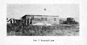

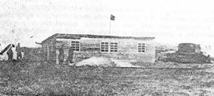

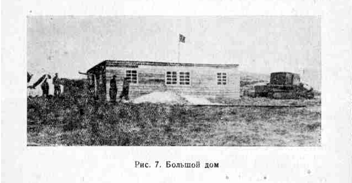

Строительство дома
Когда самый трудный этап нашей работы — перевозки — закончился, морозы стали ослабевать, наступили солнечные дни. Снег убывал не по дням, а по часам. К десятому июня снежный покров сошел, и мы сразу же приступили к строительству дома.
В основу конструкции нашего дома был принят тип жилого дома горно-геологической экспедиции. Рассчитав наличие леса, мы стали строить дом, значительно больший по размерам, чем было запроектировано раньше. К нам могли часто залетать летчики. Следовало также учесть возможность остановки кочевников-чукчей, а также перспективы расширения работ станции. Прежняя площадь нам казалась слишком тесной.
Дом начали строить площадью в 7,5х10 м и высотою в 2,7 м. Ввиду небольшого количества дождей и вообще малых осадков в районе станции, крышу делали с незначительным скатом.
В строительстве дома принимал участие весь коллектив. Каждый делал то, что мог. Руководителем строительства был наш механик Цируль, в прошлом работавший модельщиком. Работать приходилось с утра до вечера, причем со всей аккуратностью велась и основная работа. Регулярно держали радиосвязь и проводили метеорологические наблюдения.
Бревна распиливали вдоль обыкновенной поперечной пилой, которой пилят дрова. Мы так приспособились пилить, что получавшиеся брусья ничем не отличались от распиленных на заводах.
Стены с наружной стороны обшивали фальцованным тесом, а с внутренней — фанерой.
Для засыпки стен были запроектированы такие материалы, которыми мы не располагали. Опилок у нас не было, а засыпка землей была сопряжена с большими трудностями. Земли требовалось огромное количество, которое мы не смогли бы заготовить; кроме того, перед засыпкой землю надо было просушить.
Мы долго не могли придумать, чем засыпать стены.
Изучая территорию, прилегающую к станции, начальник обнаружил в двух километрах от строительства нечто вроде торфа. Материал этот вполне подходил для засыпки, но, к сожалению, он был далеко. Таскать его на себе нам было не под силу, а вездеход наш совсем выбыл из строя.
Как-то случайно мы обратили внимание на небольшое озеро, находящееся в 10 м от станции; вокруг этого озера рос высокий мох, который и было решено использовать для засыпки. Большое достоинство этого материала заключалось в том, что его легко заготовлять и сушить.
Мох заготовляли долго, так как его требовалось очень много. Для этого мы выбирали ясные дни и всем коллективом выходили к озеру.
Мох оказался замечательно теплой засыпкой, не подвергающейся осадке. Полы мы настлали из шпунтованных досок, черный пол утеплили дерном и мхом.
Дом был готов к самому последнему моменту; к сдаче станции остались небольшие недоделки, которые должна будет закончить уже новая смена с прибытием новых материалов.
Дом получился обширным, но выглядел пока неуютным, так как в нем не было никакой мебели, а вместо кроватей были сделаны самые обыкновенные топчаны. Печи в доме тоже не было.
Всего в доме было сделано шесть комнат: метеорологическая, радиорубка, кают-компания, две жилых комнаты и кухня. Увеличение размеров дома вскоре оправдало себя, так как через нашу станцию стали проходить геологические отряды. Гостей мы принимали радушно, и места хватало всем.

О ВЫСОКОГОРНОЙ СТАНЦИИ И АВИАТРАССАХ ЧУКОТКИ
В плане новых полярных станций Главсевморпути на 1936 г. намечена постройка высокогорной станции в Чукотском округе. Для выбора места в прошлом году были сделаны полеты с мыса Шмидта, но эти полеты ограничились небольшим радиусом, и изученные участки расположены крайне неудачно. Все они лежат в пределах главного горного узла Чукотского хребта, в глубоких долинах, на высоте 200 м над уровнем моря, в то время как окружающие горы поднимаются до 2300 м. Поэтому постройка станции в одной из этих долин не даст ничего ни для метеорологии, ни для обслуживания воздушных путей.
Если мы взглянем на карту Чукотского округа, то увидим, что наиболее выгодна постройка станции в двух пунктах — в центре Анадырского плоскогорья и в верховьях р. Амгуемы.
Северная часть Чукотского округа, от Чукотского п-ова до Чаунской губы, занята большим хребтом, который я предложил назвать Чукотским. Собственно Чукотский п-ов занят горной страной с средней высотой в 800—1000 м. К западу от Колючинской губы начинается Чукотский хребет, достигающий у залива Креста 1700 м, понижающийся в верховьях Амгуемы (широкая долина которой глубоко врезается в хребет) до 1300 м и затем снова повышающийся до 2000—2300 м. Самая высокая часть хребта, обширный горный узел, лежит к юго-западу от мыса Шмидта. Хребет к западу постепенно понижается и у мыса Шелагского достигает лишь 1000 м.
Западнее, в истоках Анадыря и Чауна, лежит более низкое Анадырское плато, средней высотой от 800 до 1000 м; к западу от него отходят два коротких Анюйских хребта, а к югу высокий хребет Гыдан (до 2200 м), представляющий водораздел бассейна Колымы и Охотского моря.
Таким образом бассейны Ледовитого и Тихого океанов разделены высокой грядой хребтов, являющейся вместе с тем линией раздела двух разных климатических областей. В этой стене только два понижения: в истоках Амгуемы и в области Анадырского плато, и в этих двух местах массы воздуха легче всего могут переливаться через хребты. Повидимому, наибольшее значение имеет поток воздуха, идущий через Анадырское плато: мои наблюдения 1934/35 г. и наблюдения метеорологических станций в Чауне и Певеке 1934/35 г. показали, что господствующими ветрами в Чаунской губе являются юго-восточные и северо-западные, т. е. переваливающие через плато в ту или другую сторону. Вблизи плато ветры эти имеют характер фена и достигают большой силы.
Какую громадную роль играет направление Чукотского хребта, показывают наблюдения геофизика Н. Георгиевского на станции мыса Шмидта в 1934/35 г. В то время как по распределению давления ветер должен был бы дуть с юга, с хребта, — он дул вдоль хребта, с юго-востока, и господствующими ветрами мыса Шмидта являются дующие вдоль побережья. Та же картина, по словам В. Дитмара, наблюдается и на мысе Биллингса. Хребет отклоняет потоки воздуха от их нормального направления и изменяет синоптическую картину. Поэтому ясно, какое значение имеют систематические наблюдения в области, где массы воздуха переваливают через хребет.
Из двух указанных пунктов наиболее интересно Анадырское плато, так как здесь геофизические наблюдения будут вестись уже во внутренней горной части Чукотского округа, где совершенно нет станций, в то время как другой предполагаемый пункт, перевал с истоков Амгуемы в бассейн р. Татли-ваам, притока Канчалана, левого притока р. Анадырь, лежит вблизи залива Креста, и условия здесь вероятно близки к морским.
В Анадырском плато наиболее интересным пунктом для станции является озеро Эльгытхын. 1) Оно лежит в центральной части плато на высоте 520 м; на север от него, всего 7 км от берега, на высоте лишь 145 м над озером — водораздел, через который перекатываются воздушные волны. Во время нашего пребывания на нем в 1935 г. мы могли видеть следы интенсивной работы ветра, а чукчи рассказывали нам, что ветры здесь постоянны и сильны. По словам чукчей, в озере есть рыба, так что оно может служить источником свежей пищи для сотрудников станции.
1) По-чукотски „Снежное озеро". Другое его название коряцкое, имеющее то же значение — Эльгики.
Станция на озере Эльгытхын могла бы служить базой для исследования озера. Как показали мои полеты 1933 г. и посещение озера зимой 1935 г., оно расположено в кальдере (кратере) потухшего вулкана диаметром 17 км (само озеро 12 км в поперечнике). Это одна из немногих в мире кальдер такого диаметра, и она должна быть изучена подробно: здесь следует поставить детальные петрографические и лимнологические работы. Создание станции, несомненно, значительно облегчит их.
Наконец, станция явится авиабазой на важнейшей воздушной трассе. Какая уже писал, два воздушных пути соединяют южную часть Чукотского округа с полярным его побережьем. Первый путь ведет из сел. Анадырь по долине р. Татли-ваам через перевал, где мною намечается восточный пункт для высокогорной станции, и по р. Амгуеме до ее устья. Эта трасса была пройдена нами при полетах 1933 г. Вторая трасса ведет из Чаунской губы через озеро Эльгытхын по р. Белой до с. Усть-Белого на р. Анадыре, отсюда на юг вверх по р. Анадырю и р. Майну на р. Пенжину и до Пенжинской губы. Эта внутренняя трасса представляет кратчайший путь для связи Полярного побережья с Охотским морем и Хабаровском. Кроме того она имеет большие преимущества по сравнению с трассой вокруг Чукотского п-ова, весьма опасной из-за штормов, пурги, туманов.
Ввиду будущего значения этой трассы очень важно, чтобы в самом ответственном ее месте, на тихоокеанско-полярном водоразделе, была построена станция.
С. ОБРУЧЕВ
