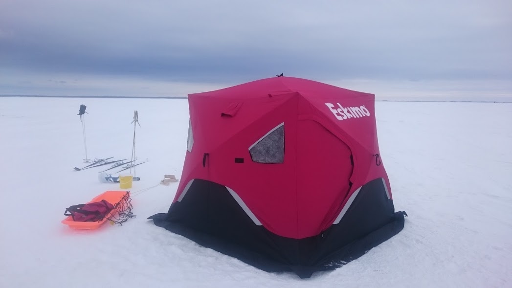

Сообщение Polarstern » 19 Декабрь 2016 09:18
Конечно не КАПШ, но довольно неплохая утепленная палатка, проектировалась для рыбаков, но вполне пригодная для дневного забора проб батиметром и установки буйковых станций на льду. Довольно легкая, так что убирается в санку, которую может вполне тянуть лыжник.
