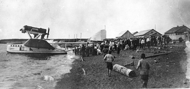

У него помимо винтов есть еще отличие в окраске - зализы на стыках крыла, центроплана и лодок светлые. У остальных - передняя кромка сплошь окрашена.
Фото из журнала "СССР на стройке" стоянка гидросамолета «Савойя-55» в бухте Виахту. Фото сделано в 1934. http://sakhvesti.ru/?div=gubved&id=16523
http://aleksandrovsk.tfd.ru/node/2827

Сообщение Kirindas » 02 Март 2017 03:51
Dobrolet пишет:
На свежем фото в Петропавловске-Камчатском от Петровича скорее всего СССР-Л997 №10529.
Вложение Л997 C55 (2) Виахту Сахалин СССР на стройке 1934.jpg больше недоступно
нашелся первоисточник фото, пруфлинк
Государственный исторический архив Сахалинской области, правда подписан самолет как "Юнкерс"
 Гидросамолёт сахалинской авиалинии в стойбище Виахту. Северный Сахалин. 1934 год. гиасо фотофонд оп 1 ед хр 817..jpg
ГИАСО, фотофонд, оп 1, ед хр 817
ГИАСО, фотофонд, Оп.12.Ед.хр.27.Л.6 (об)
