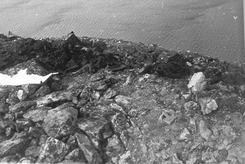

19 июля 1989 г. катастрофа самолёта Ан-26 СССР-26685, о.Шалоурова
В процессе выполнения полёта «галсами» от берега в море и обратно на ледовую разведку над Восточно-Сибирским морем самолёт столкнулся с сопкой высотой 145м, расположенной на м.Кибера. При этом из-за ошибки в определении места самолёта (удаление от берега не 10 км, а 1.2) высота его полёта составляла 100 м (как для полётов над водной поверхностью). Погибло 10 человек.

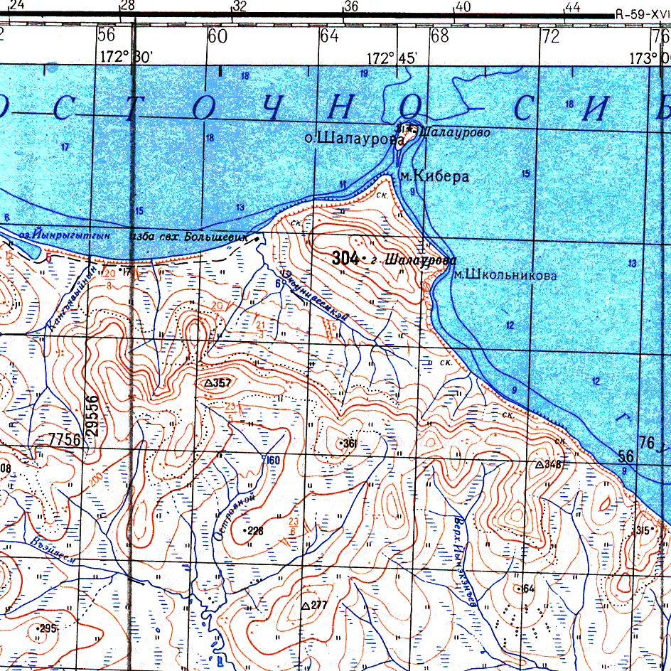

СССР-26685 (Ан-26)
Сообщение fisch1 » 24 Январь 2015 18:10
Район катастрофы

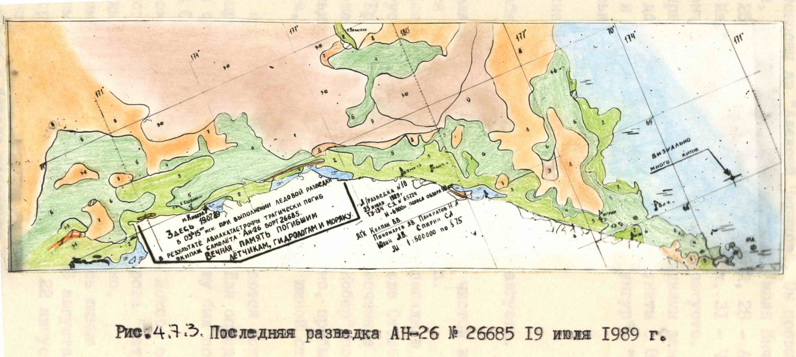

Сообщение fisch1 » 24 Январь 2015 18:15
СССР-26685 (Ан-26)
Сообщение SVF » 24 Январь 2015 18:19
Коллеги, здесь какая-то путаница.
На рисунке представлены результаты разведки от 23 июля. Просто на ней разведчики указали место гибели и отдали дань памяти членам экипажа АН-26, погибшего 19 июля.

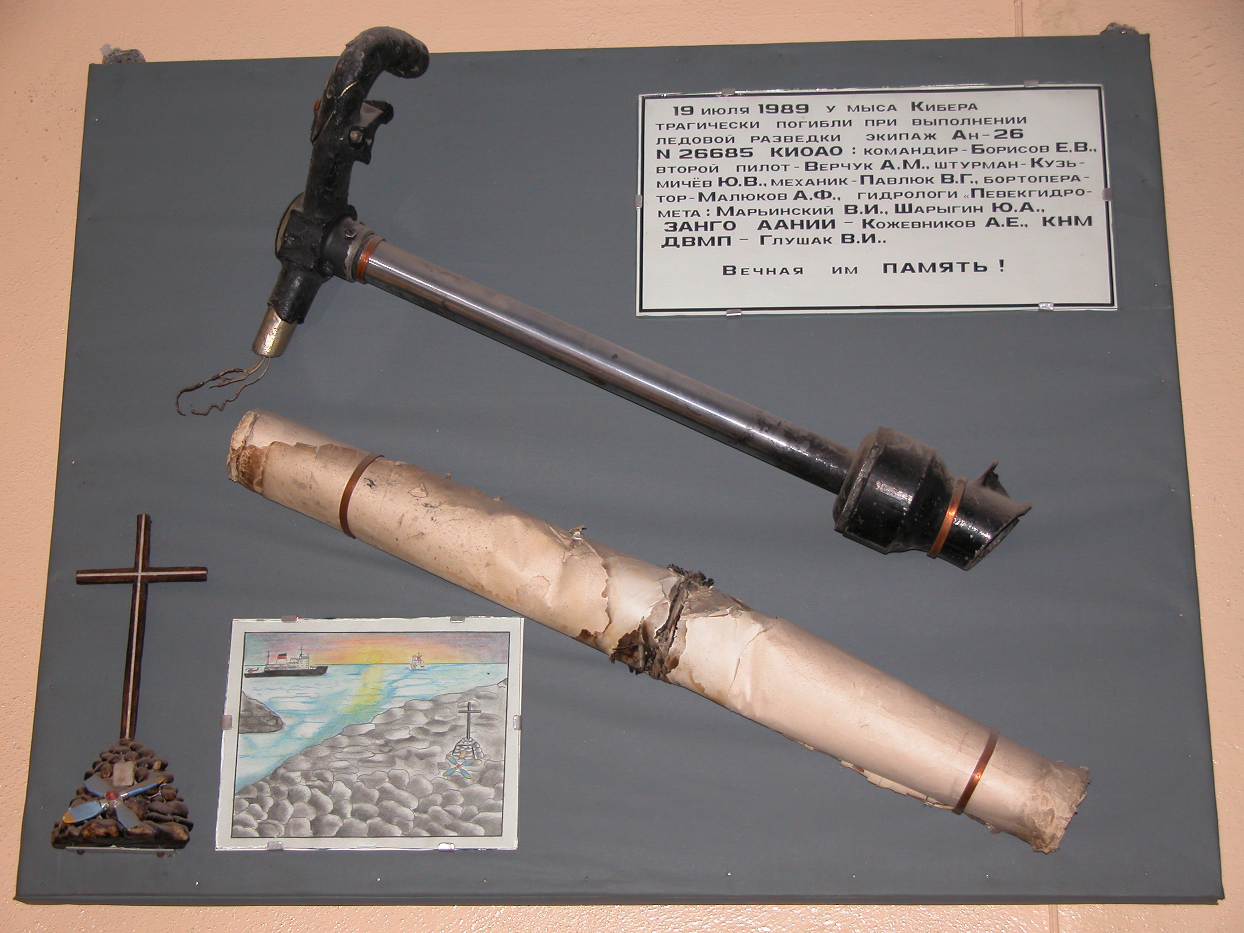

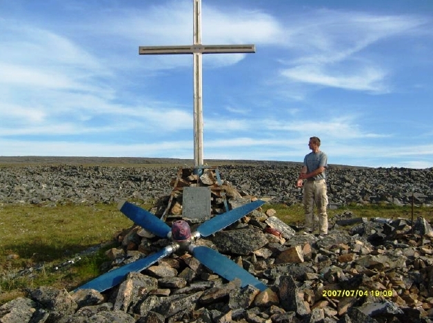

Фото Капасёва
«На месте катастрофы установлен памятный знак с крестом, лопастями разбившегося АН-26 и металлической доской с ФИО и должностями погибших.»
СССР-26685 (Ан-26)

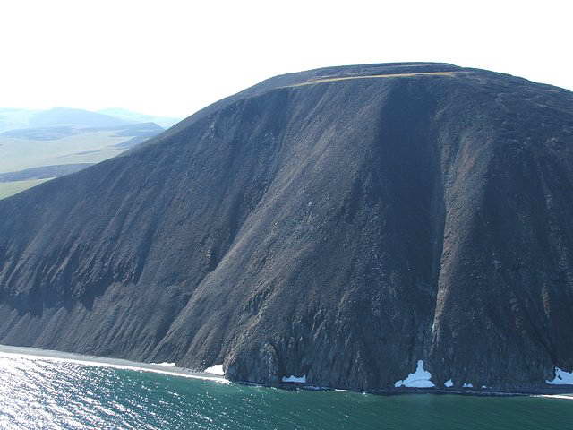

Сообщение fisch1 » 24 Январь 2015 20:24
Мыс Кибера
Общий вид мыса Кибера, вид на ЗЮЗ
19 июля 1989 г.в 80 км. от Певека произошла трагедия - разбился самолёт АН-26 с певекскими гидрологами на борту. Ниже воспоминания об этой трагической дате Андрея Мостового: http://ok.ru/pevekvideo/topic/62738847419239
СССР-26685 (Ан-26)
Сообщение Капасёв » 31 Январь 2015 09:10
В предыдущем посте на первой фотографии гора Эрыквин находящаяся на мысе Шелагском, на её вершине лежит борт Н-531/СССР-04210 (Ли-2)
На второй фотографии всё верно: вид мыса Кибера с острова Шалаурова

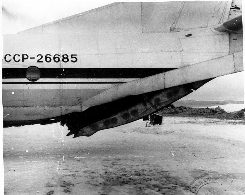

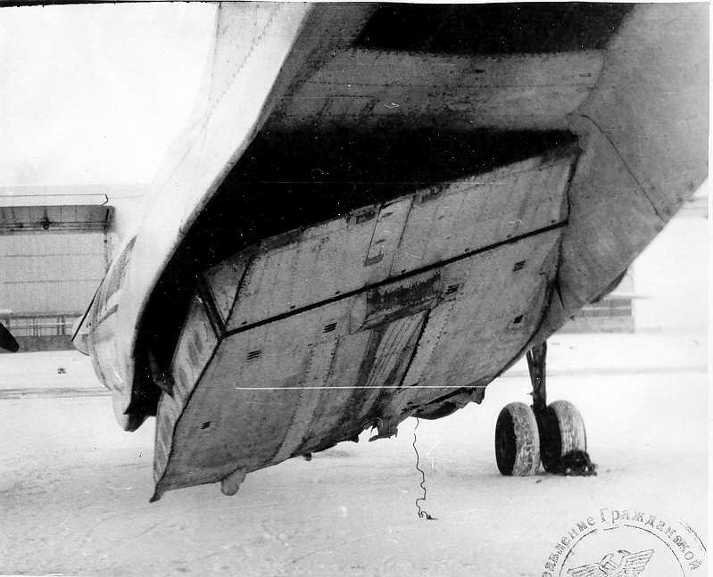

З А К Л Ю Ч Е Н И Е
об авиационном происшествии с самолетом Ан-26 № 26685 Якутского управления ГА
25 декабря 1988 г. ночью в простых метеоусловиях в аэропорту Якутск потерпел поломку самолет Ан-26 № 26685 Якутского управления ГА.
Экипаж Колымо-Индигирского ОАО в составе 4-х человек во главе с КВС Маковским В.Р. выполнял грузовой полет без пассажиров по маршруту Якутск – Чокурдах.
Через 18 мин. после взлета из а/п Якутск в режиме набора на высоте 4600 м произошел срыв левых боковых замков рампы грузолюка с частичным ее открытием и резкой разгерметизацией самолета.
Экипаж совершил вынужденную посадку на аэродроме вылета. При осмотре самолета на земле обнаружено, что левая часть рампы сорвана с замков и сместилась вниз на 450-500 мм, рампа удерживается на весу правым боковым и пороговым замками и центральным кронштейном-водилом, повреждены силовой настил рампы, подвижные рельсы, элементы навески, деформирована обшивка пилотской кабины и панель фюзеляжа справа у шпангоута № 38.
По отпечаткам расположения роликов вилок на крюках левых боковых замков видно, что заход крюков за ролики вилок уменьшался от 34-го к 40-му шпангоуту. Замок на 40-м шпангоуте фактически не был закрыт из-за повреждения щек вилки и заклинивания ее ролика в процессе эксплуатации при погрузочно-разгрузочных работах.
Причиной поломки самолета явился самопроизвольный срыв левой стороны рампы с разгерметизацией кабины вследствие неполного закрытия боковых замков из-за сочетания следующих факторов:
- невыполнение экипажем требований РЛЭ самолета Ан-26 в части контроля за надежным закрытием боковых замков рампы при подготовке к вылету;
З А К Л Ю Ч Е Н И Е
1. Предпосылка к АП с самолетом Ан-26 № 26685 произошла из-за герметизации кабины самолета в полете в результате частичного открытия рампы.
2. Открытие рампы в полете произошло из-за неполного закрытия левых боковых замков рампы из-за повышенного сопротивления перемещению крюков на закрытие вследствие заклинивания ролика вилки (шп. 40) и возможной деформации рампы при производстве разгрузочно-погрузочных работ в предыдущих полетах.
3. Открытие рампы способствовало:
3.1. Несовершенство летной и эксплуатационно-технической документации, отмеченное в анализе.
Группа причин 5, 1.2.
3.2. Недостаточный контроль за надежным закрытием боковых замков рампы со стороны ЛПС и ЛТС, как на последней подготовке к полету, так и на предыдущих.
Колымо-Индигирский ОАО: Группа причин 8.3.4, 8.7.2.
Якутский ОАО: Группа причин 8.7.2.
3.3. Конструктивное несовершенство системы управления замками рампы и сигнализации ее закрытого положения.
Группа причин 8.6.1.
4. После восстановительного ремонта в условиях ремонтного завода или эксплуатации с привлечением бригады ремонтного завода самолет Ан-26 № 26685 допустить к дальнейшей эксплуатации.

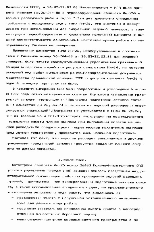

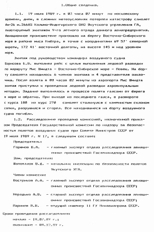

Министерство Гражданской Авиации
Якутское Управление Гражданской Авиации
П Р И К А З
От 05.01.90 № 2
О катастрофе самолета Ан-26 № 26685 КИОАО
19 июля 1989 года в 03 час. 07 мин. по московскому времени, днем, в сложных метеоусловиях потерпел катастрофу самолет Ан-26 № 26685 Колымо-Индигирского ОАО, пилотируемый экипажем 9 летного отряда данного авиапредприятия.
Авиационное происшествие произошло на берегу Восточно-Сибирского моря в районе мыса Кибера, в точке с координатами 69 градусов 57 минут северной широты, 172 градуса 41 минута восточной долготы, на высоте 145 м над уровнем моря.
Экипаж под руководством командира воздушного судна Борисова Е.В., в составе второго пилота Верчук А.М., штурмана Кузмичева Ю.В., бортового механика Павлюк В.Г., бортового радиста Чайка В.Б., бортового оператора Малюкова А.Ф. с четырьмя представителями заказчика, выполнял полет с целью ледовой разведки по маршруту Мыс Шмидта – Восточно-Сибирское море – Певек. Задание выполнялось в процессе полета галсами от берега в море и обратно. При выходе из последнего галса, в развороте с курса 180 градусов на курс 270 градусов самолет столкнулся с каменистым склоном сопки, разрушился и сгорел. Все находившиеся на борту воздушного судна погибли.
Комиссия по расследованию, назначенная приказом Председателя Государственной комиссии по надзору за безопасностью полетов воздушных полетов при Совете Министров СССР, в процессе работы вскрыла ряд нарушений и отступлений от требований руководящих документов при формировании экипажа, допуске к данному виду работ, несоответствие оборудования самолета Ан-26 для выполнения ледовой разведки.
По заключению комиссии катастрофа самолета явилась следствием неудовлетворительной организации работ по проведению ледовой разведки, нарушений, допущенных при формировании и подготовке экипажа воздушного судна, а также использования воздушно судна, не предназначенного для выполнения указанного вида работ, что выразилось в:
- продолжении полета с нарушением установленного метеоминимума для данного вида работ;
- незанятии минимально безопасной высоты полета в непосредственной близости от береговой черты;
- невыполнении контроля околосамолетного пространства с помощью радиолокационной станции на удалении менее 20 км от береговой черты, что привело к ошибке в определении места самолета, позднему началу отворота на 90 градусов вправо на малой высоте вне видимости береговых ориентиров и столкновению с препятствиями.
П Р И К А З Ы В А Ю:

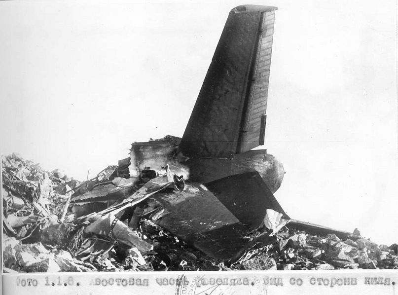

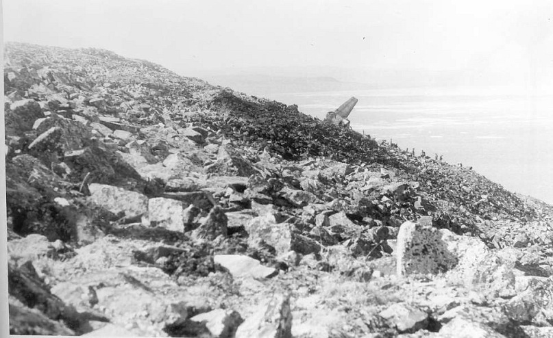

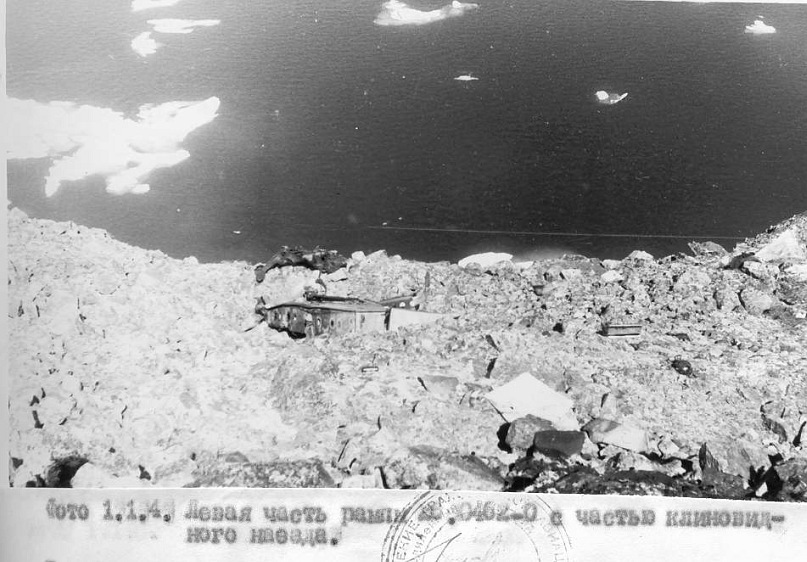

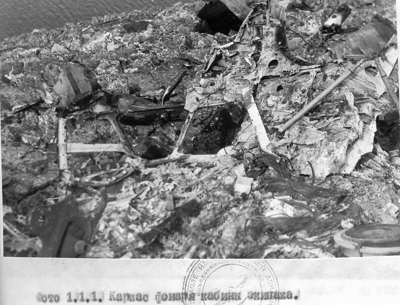

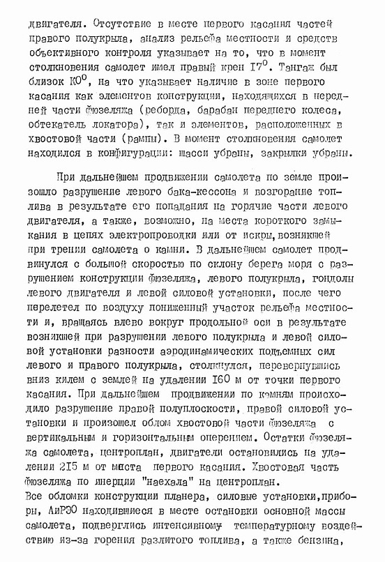

Разрозненные материалы из папки расследования катастрофы с самолетом Ан-26 № 26685 Колымо-Индигирского ОАО Якутского управления ГА происшедшей 19.07.1989 г. в районе мыса Кибера.
P.S. Материала предостаточно, печатать - не перепечатать (лень, да и времени жалко). Все и так предостаточно видно и различимо на фотоматериалах.
