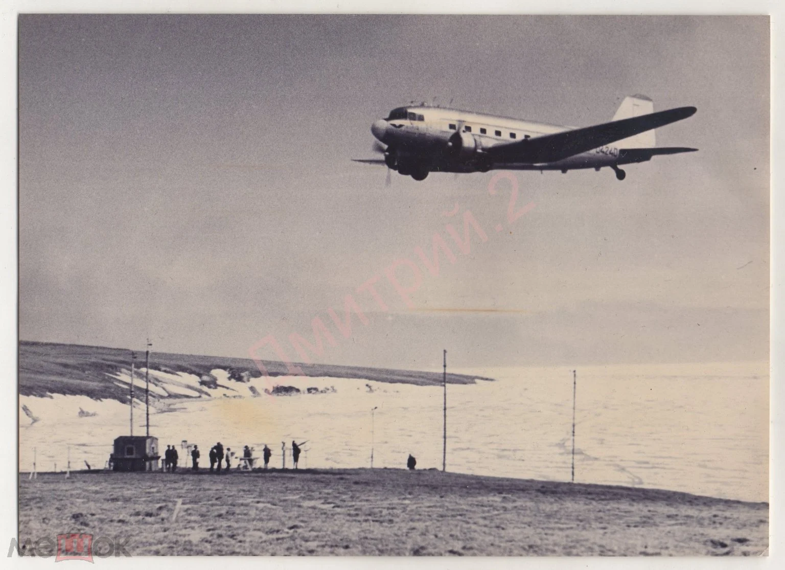

Сообщение Kirindas » 06 Июнь 2011 23:14
что-то не вижу я темы про такой ераплан
"Огонек" №3/1975
"На остров Хейса прибыл самолет с материка"

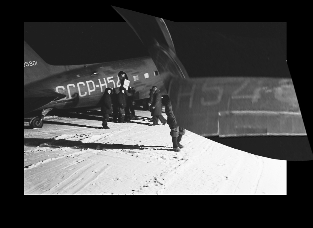

Сообщение [ Леспромхоз ] » 10 Январь 2012 21:11
Прислал Николай Дмитриевич.
...два фото, сделанные на СП 10. ... - это два изображения Ли 2, снятых полярной ночью.
ЛИ-2 СССР Н-54? (?5801)
По поводу СП-10 есть сомнения.
Ваше мнение, коллеги ?
"Раскопки"
Сообщение Иван Кукушкин » 10 Январь 2012 22:22
Мне одному чудится на крыле Н-543?
"Раскопки"
Сообщение Василий Гоголев » 11 Январь 2012 03:29
Спасибо, padsee!
padsee пишет:ЛИ-2 СССР Н-54? (?5801)
Ли-2 зав. № 18435801, выпущен в 1950 г., позднее о/з был изменен на СССР-04240.
Иван Кукушкин пишет:Мне одному чудится на крыле Н-543?
Больше всего походит на Н-548.
Василий Гоголев

Сообщение Dobrolet » 11 Январь 2012 16:43
Поддержу Василия Гоголева насчет Н-548
Не перебросить ли все в соответствующую ветку где уже есть информация от SVF по ледовым разведкам 1951 года.
Заодно и тип определился - да еще с заводским номером и последующей регистрацией.
Удачные раскопки.
