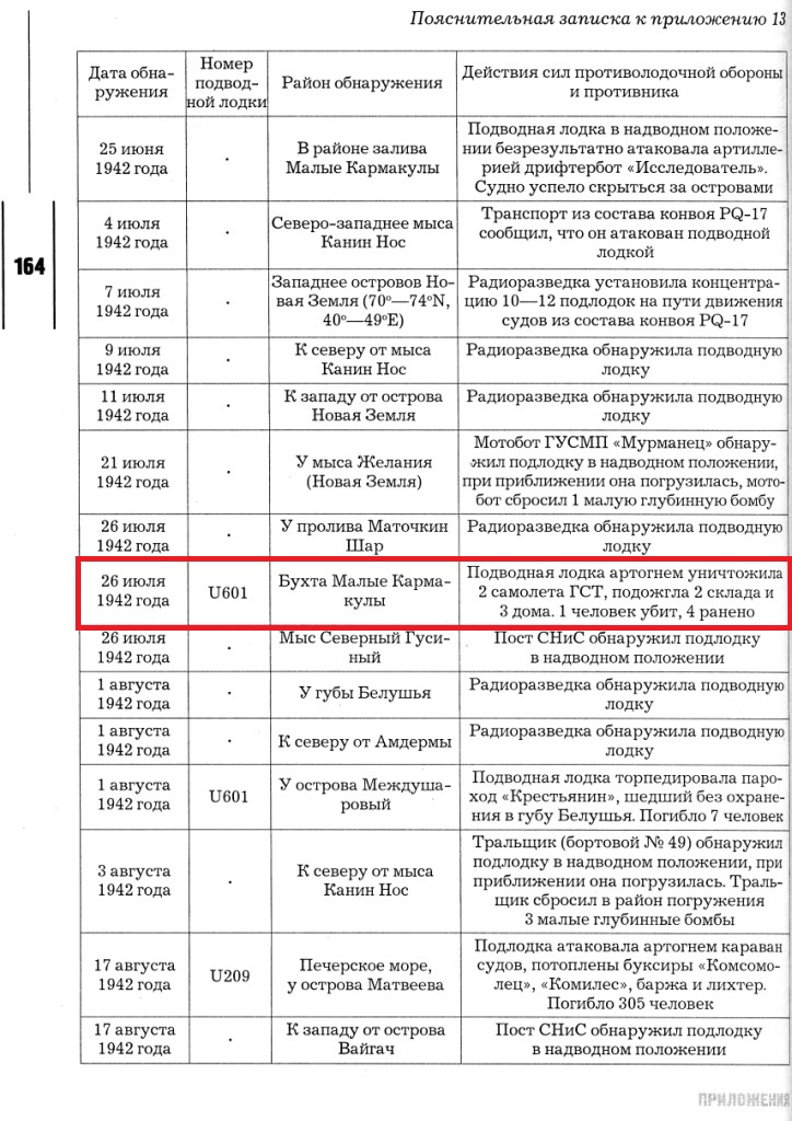

В.В. Щедролосев. Три сестры Беломорской флотилии. Санкт-Петербург: издательство «Леко», 2006
26 июля 1942 года. U-601. Бухта Малые Кармакулы. Подводная лодка артогнем уничтожила 2 самолета ГСТ, подожгла 2 склада и 3 дома. 1 человек убит, 4 ранено.
Я склоняюсь к версии, что захоронен один человек.
