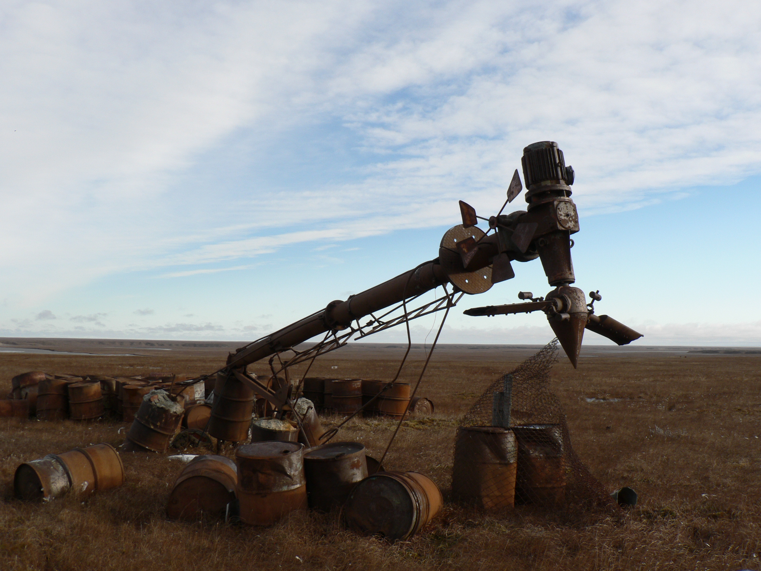

Сообщение [ Леспромхоз ] » 27 Апрель 2014 13:23
Молибога пишет:Особенно интересен "ветряк Ф (?) в мт.мощн. 5 квт". Это второй ветрогенератор, установленный в Папаниным в Арктике. Первый в 1932 г. он поставил в б.Тихой - американский "Перкинс", многолопастный тихоходного типа, мощностью 2,5 квт.(В.А.Сидоров. Ветродвигатели в Арктике, М-Л:Изд-во Главсевморпути, 1946, с.65). На Тихой лежит поваленная башня этого ветряка с известным автографом И.Д., а на диораме станции в Музее АиА есть моделька. :) Третий папанинский ветряк - ПД-3 мощностью 250 вт, специально сделанный для СП-1 (Сидоров, с.39-41).
А вот что за "Ф" на 5 киловатт? И еще - насчет ВД-18 на Челюскине правда? До сих пор встречал инфу только об арктических ВД-8 и ВД-12.

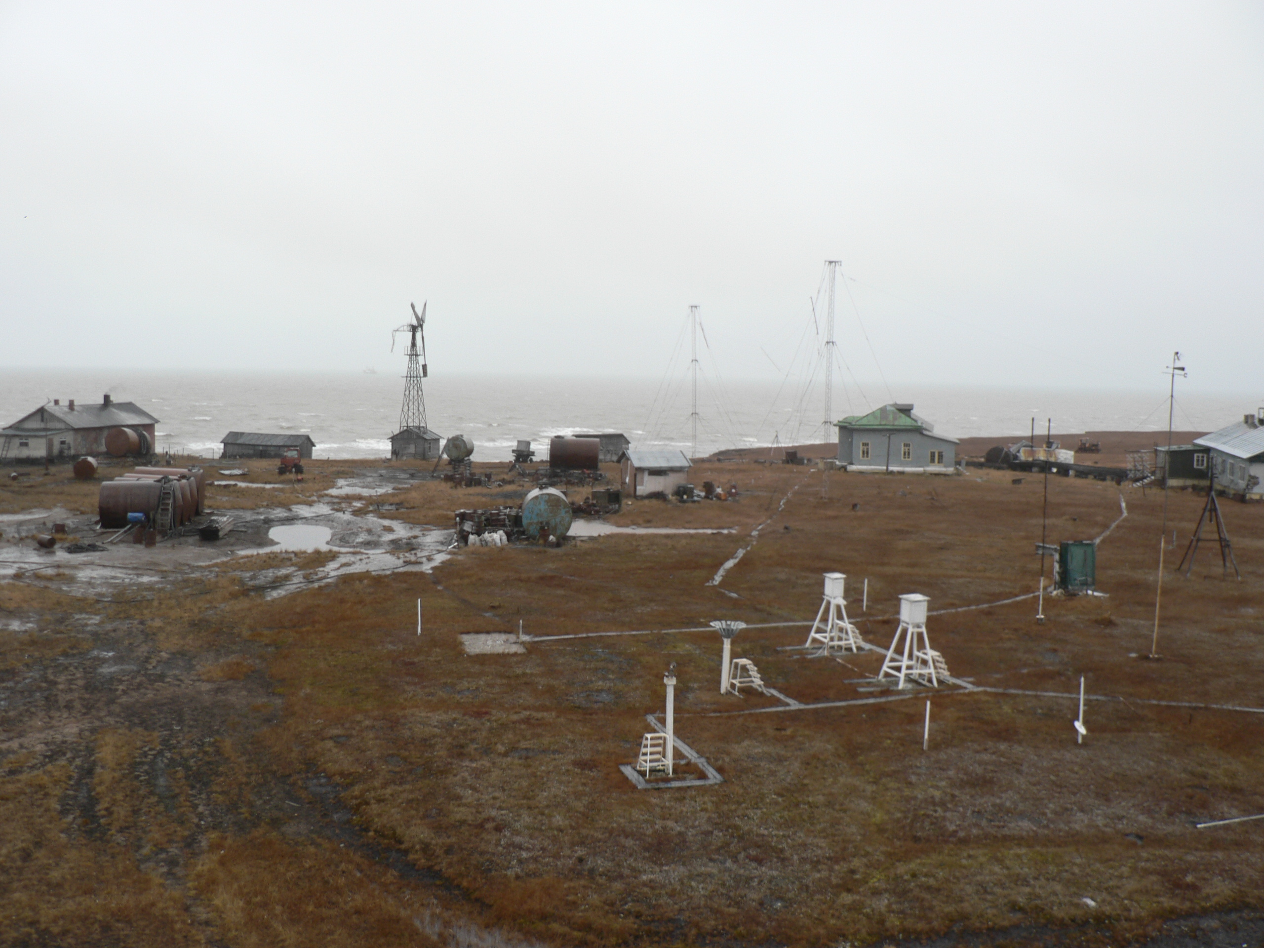

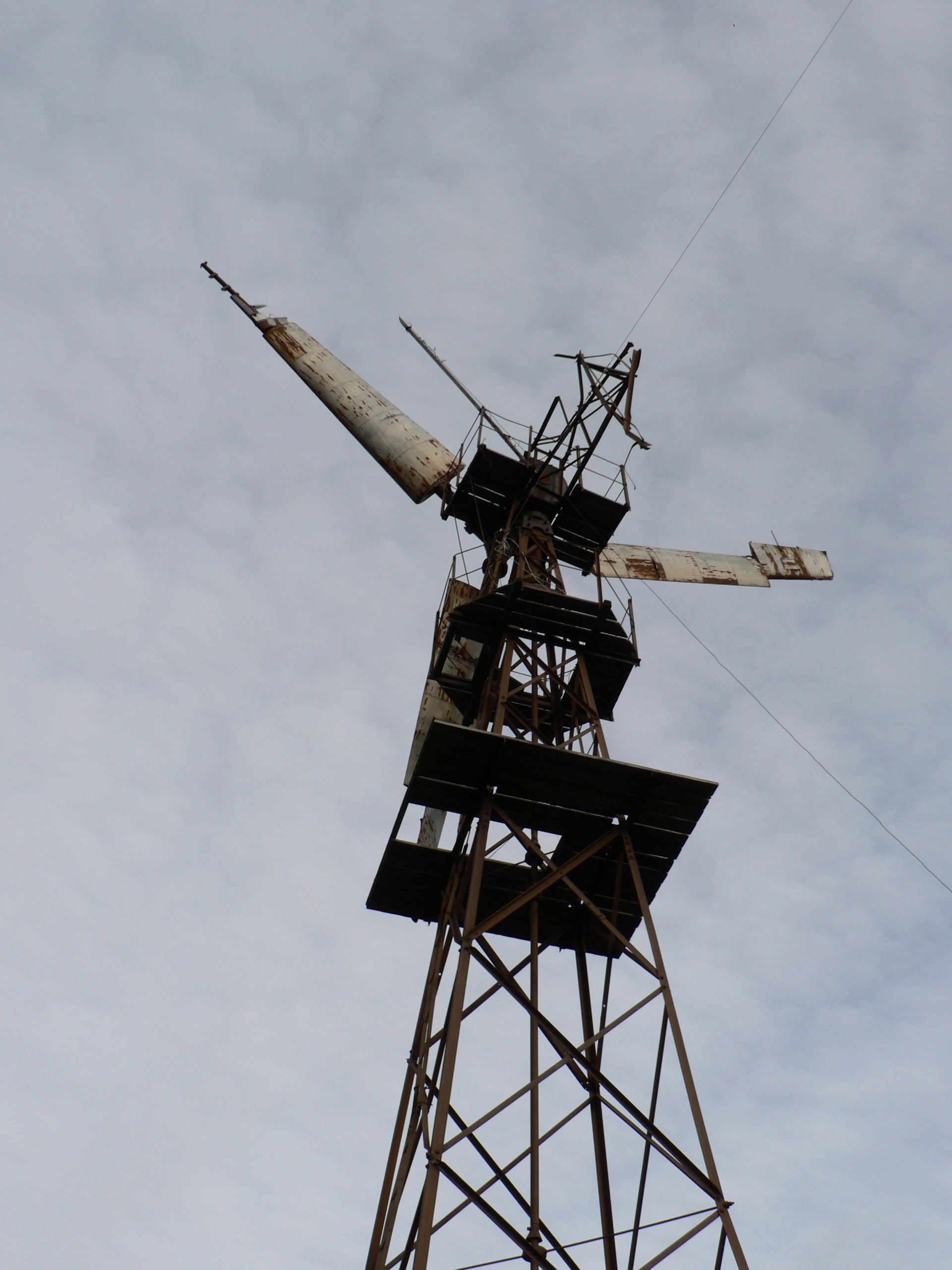

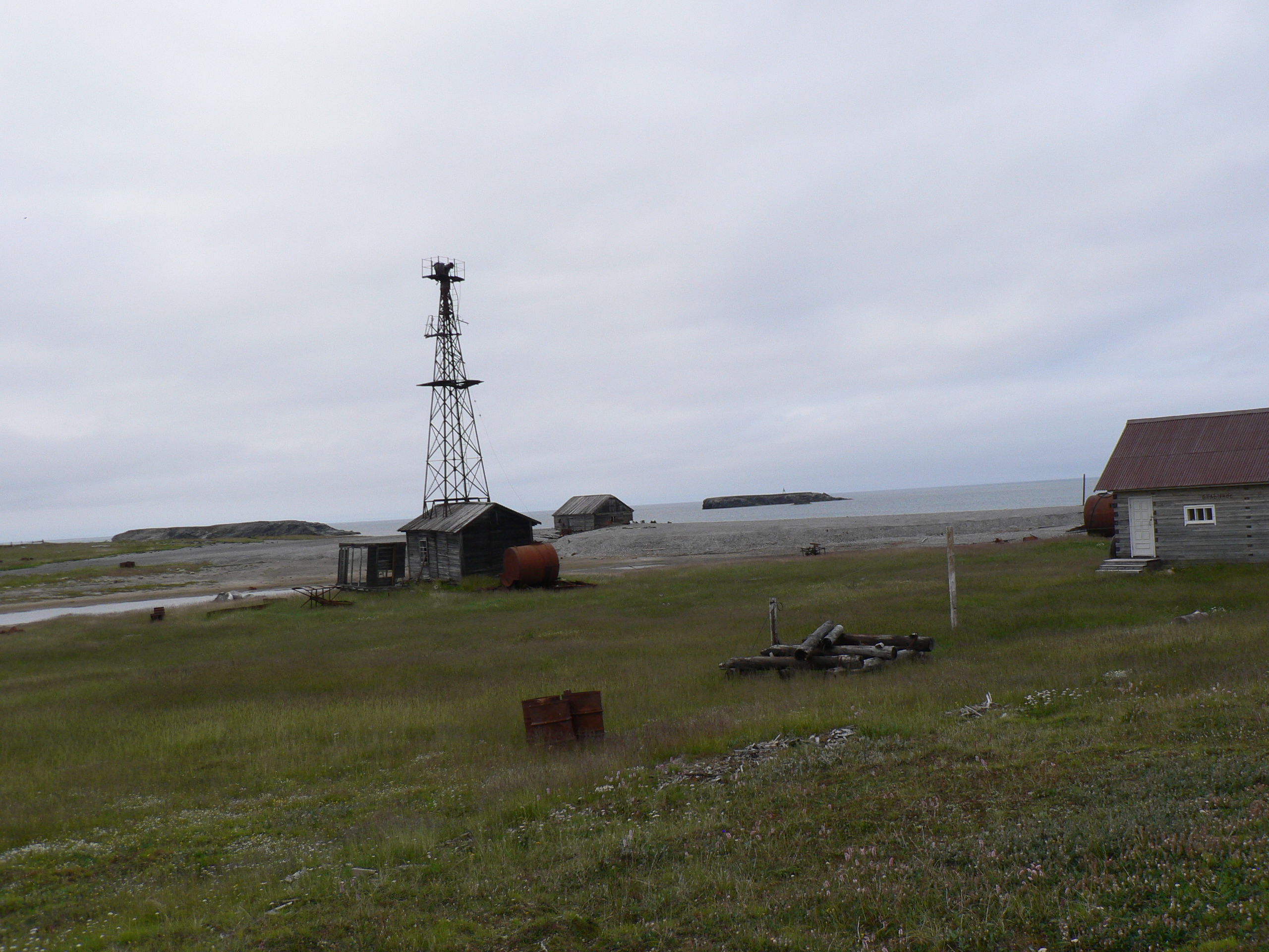

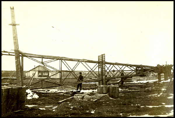

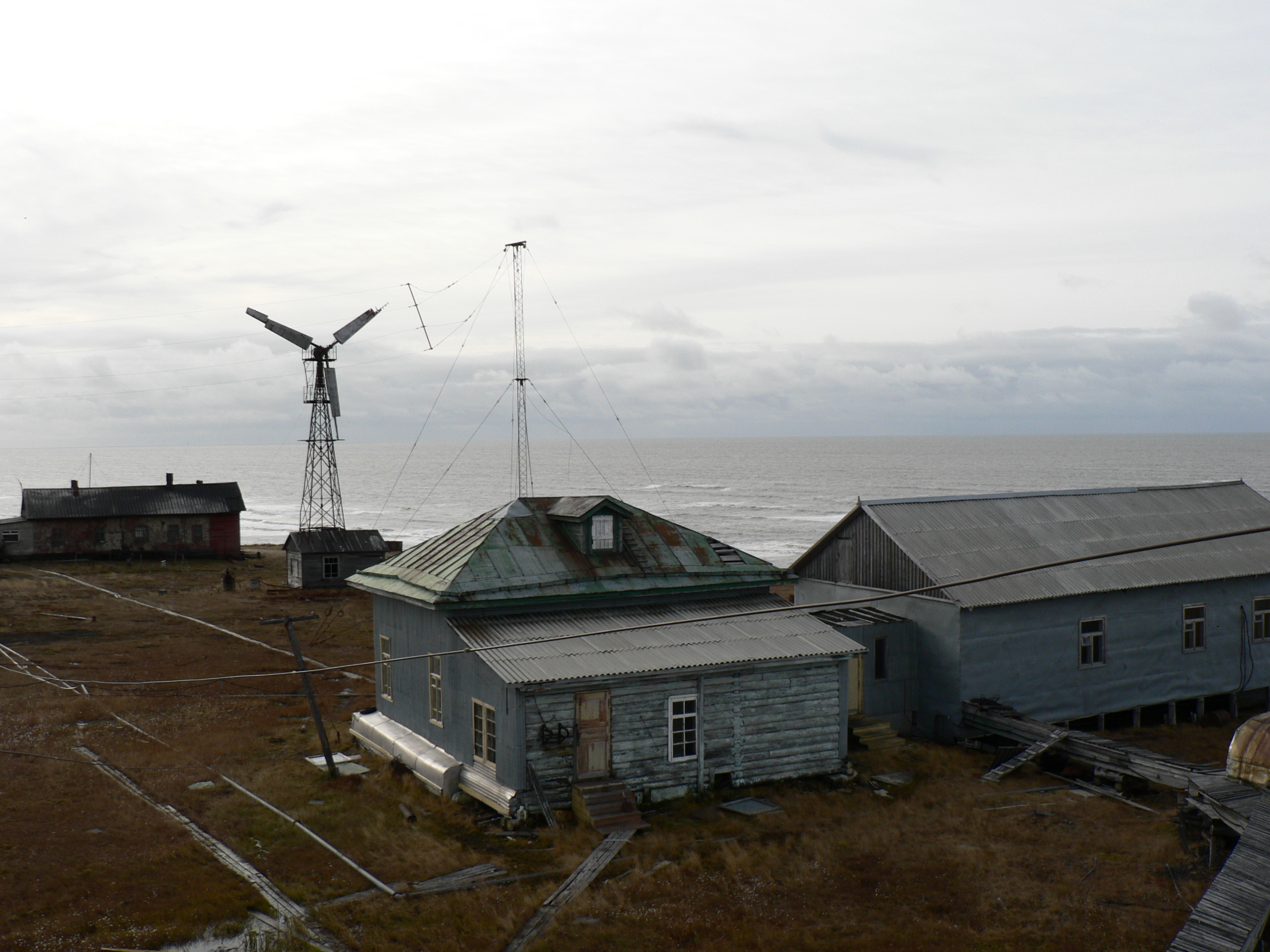

ЗФИ.Бухта Тихая:
Сообщение [ Леспромхоз ] » 27 Апрель 2014 13:31

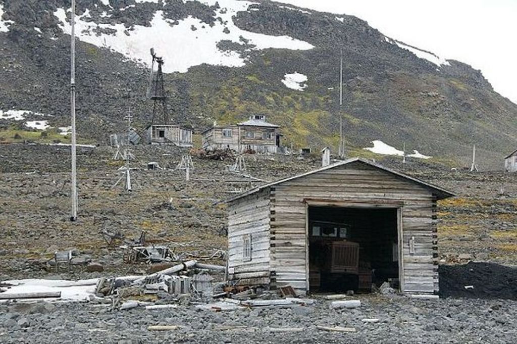

Сообщение Молибога » 27 Апрель 2014 15:49

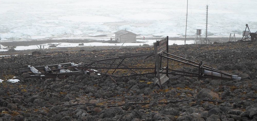

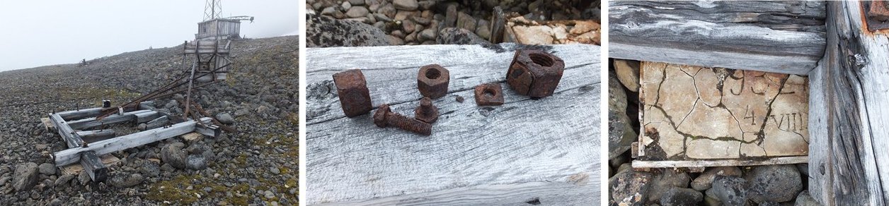

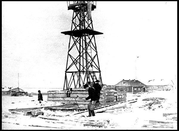

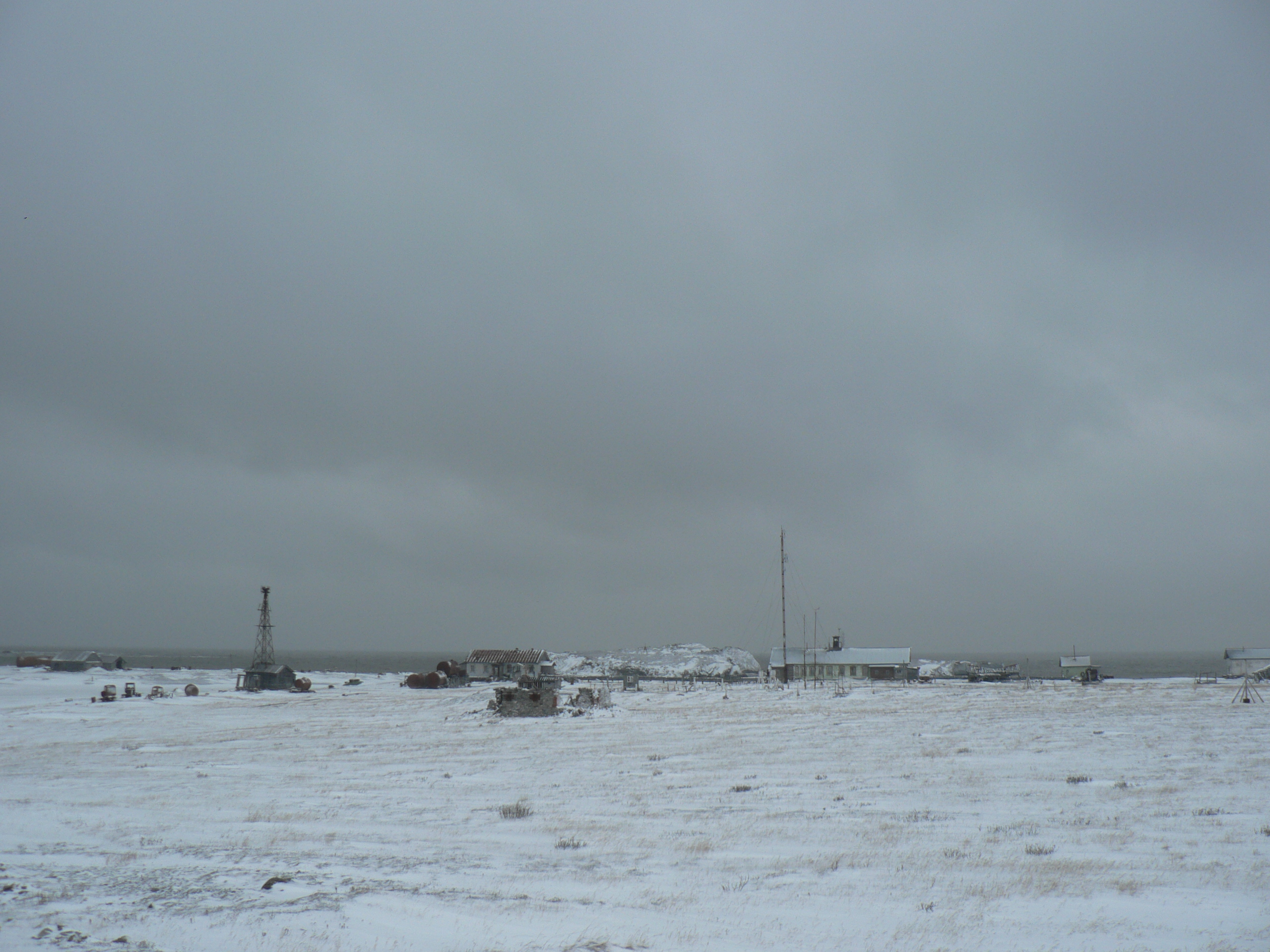

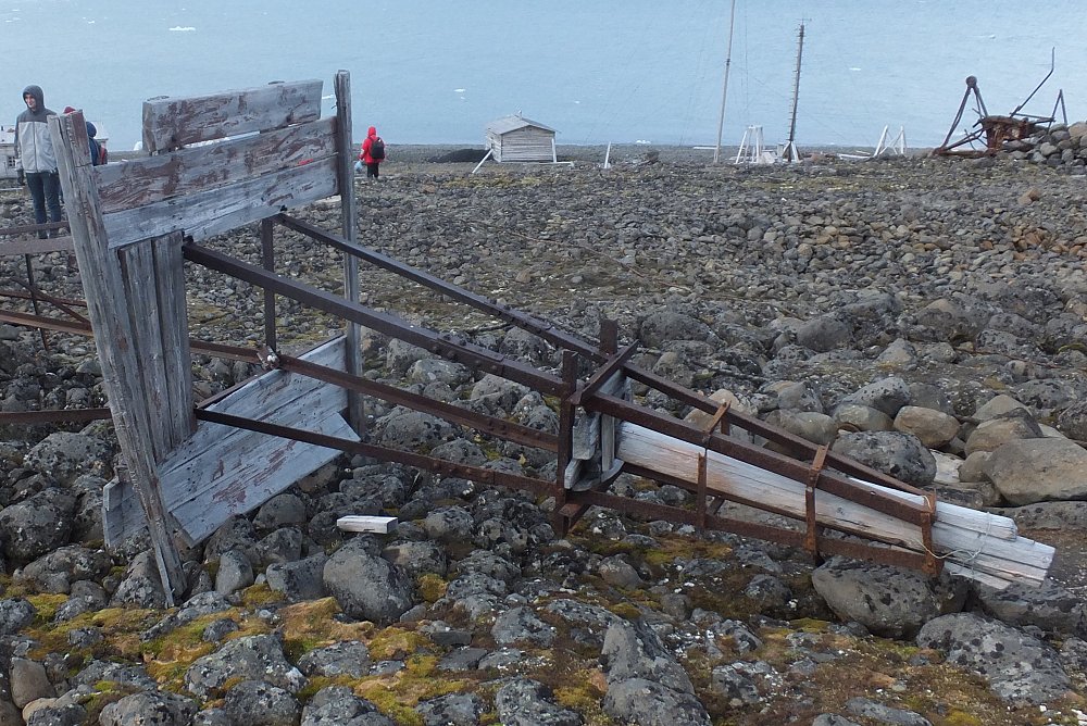

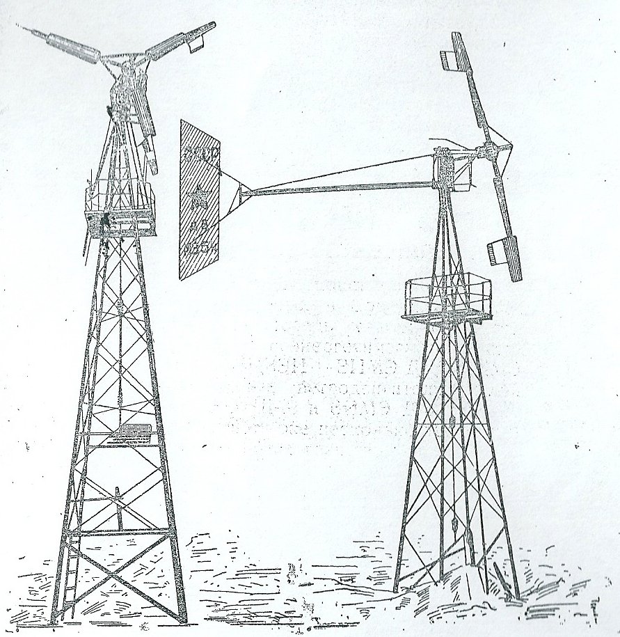

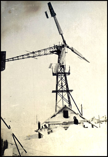

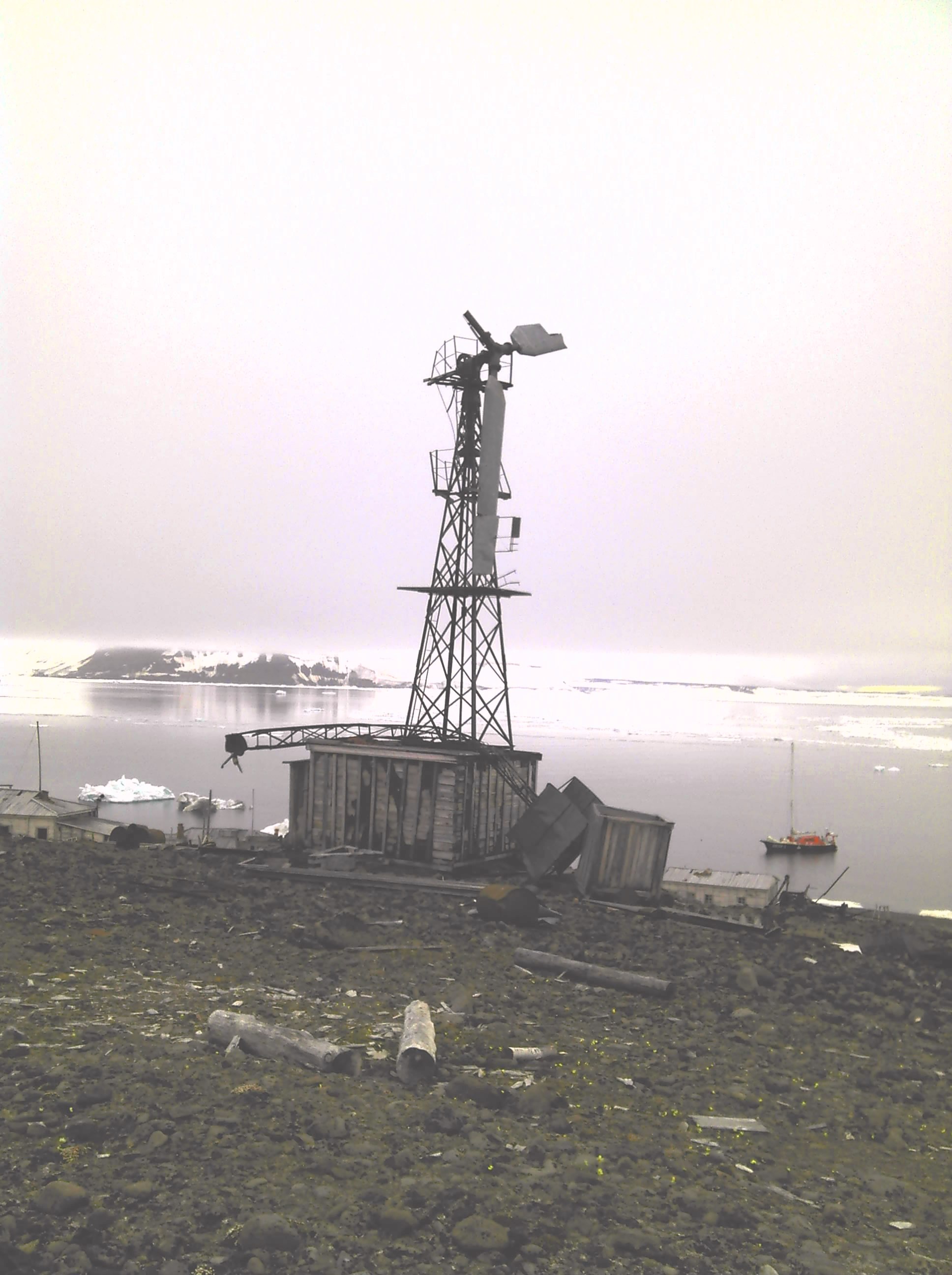

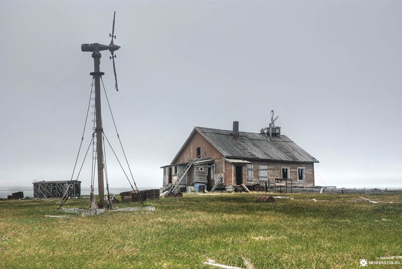

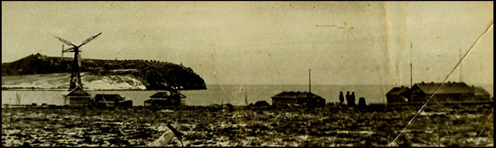

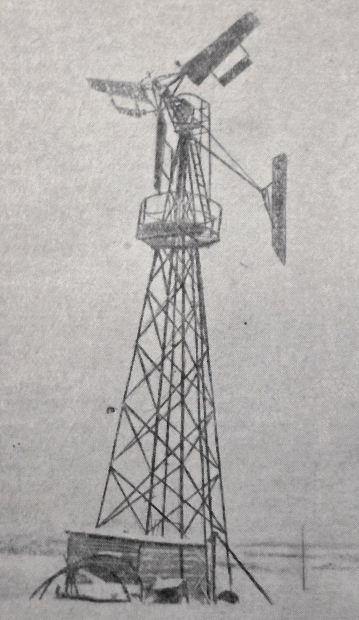

Раскрываем тему папанинского ветряка в б.Тихой.
В.А.Сидоров. Ветродвигатели в Арктике. М-Л: Изд-во Главсевморпути, 1946, с.65:
"Ветродвигатель в б.Тихой работал недолго - вскоре у него сгорела динамомашина от перегрузки при сильном ветре, а потом вышло из строя ветровое колесо. По отзывам полярников, этот ветродвигатель давал настолько большие колебания напряжения, а вместе с тем и мощности, что практически использовать его для освещения и на работе передатчиков было невозможно. Тихоходный ветродвигатель оказался для арктических ветров непригодным и в б.Тихой его сняли с эксплуатации"
Слева направо: папанинский ветряк в зимовку 1935-36 гг., он же в 1936-37 гг. и в 1940-41 гг. На последней картинке слева от папанинского виден ветродвигатель Д-12, установленный в 1938 г. сменой Б.А.Кремера.
Диорама "Полярная станция в бухте Тихой", Музей АиА, 1936 г.

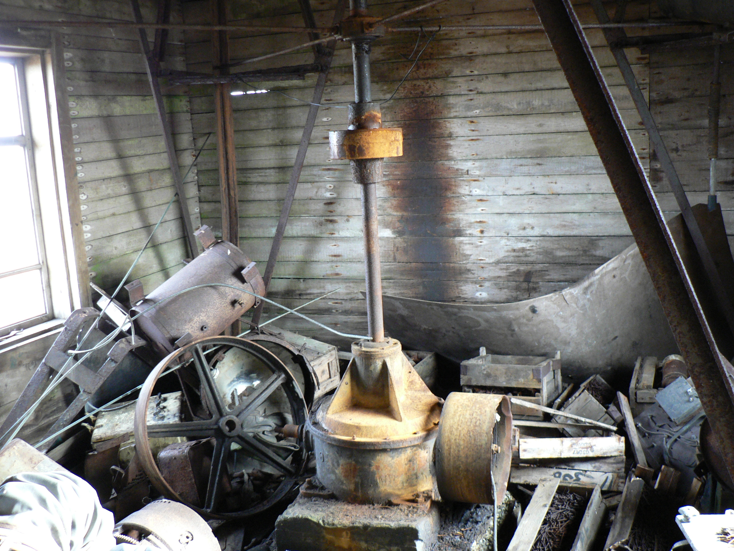

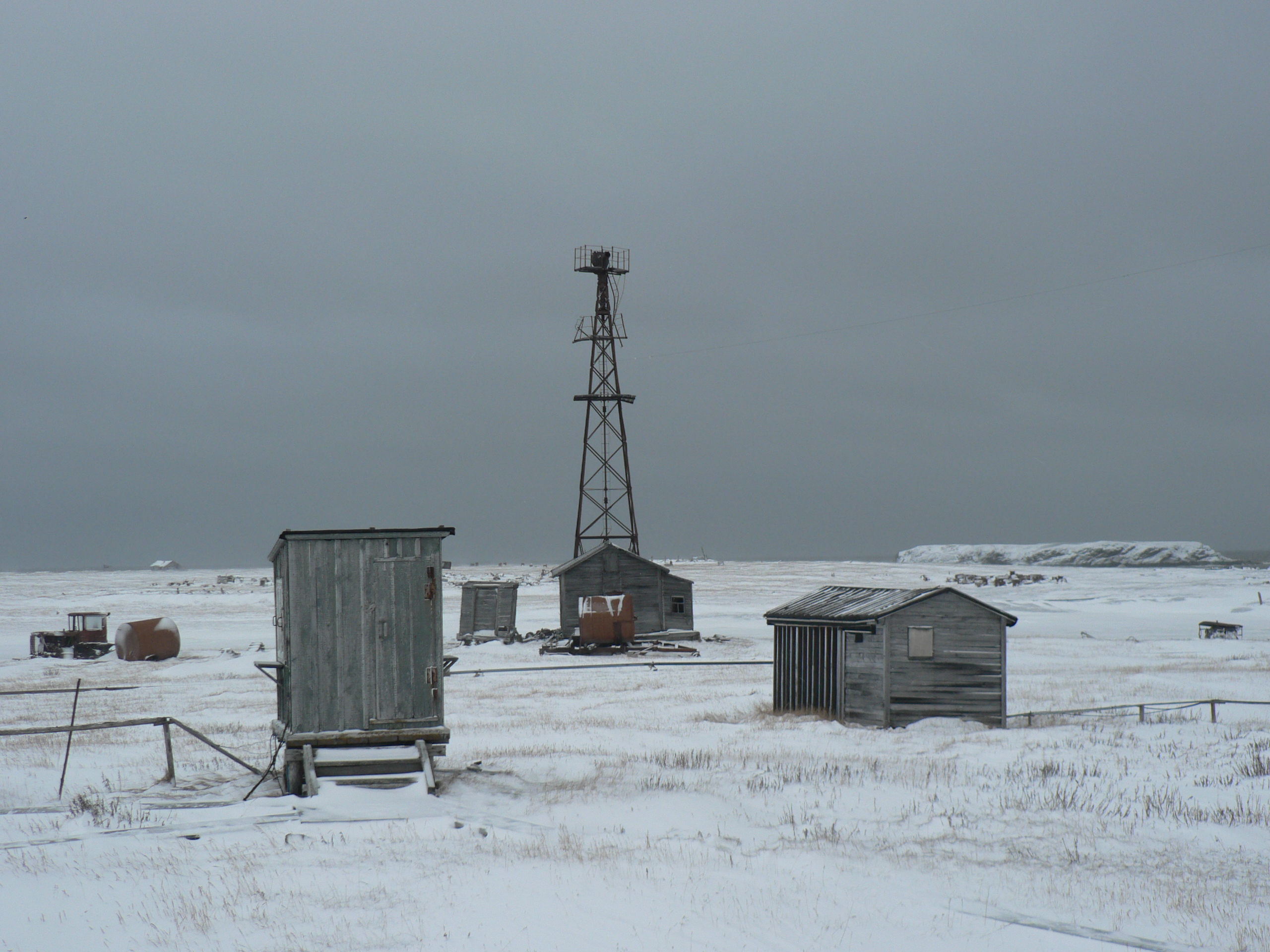

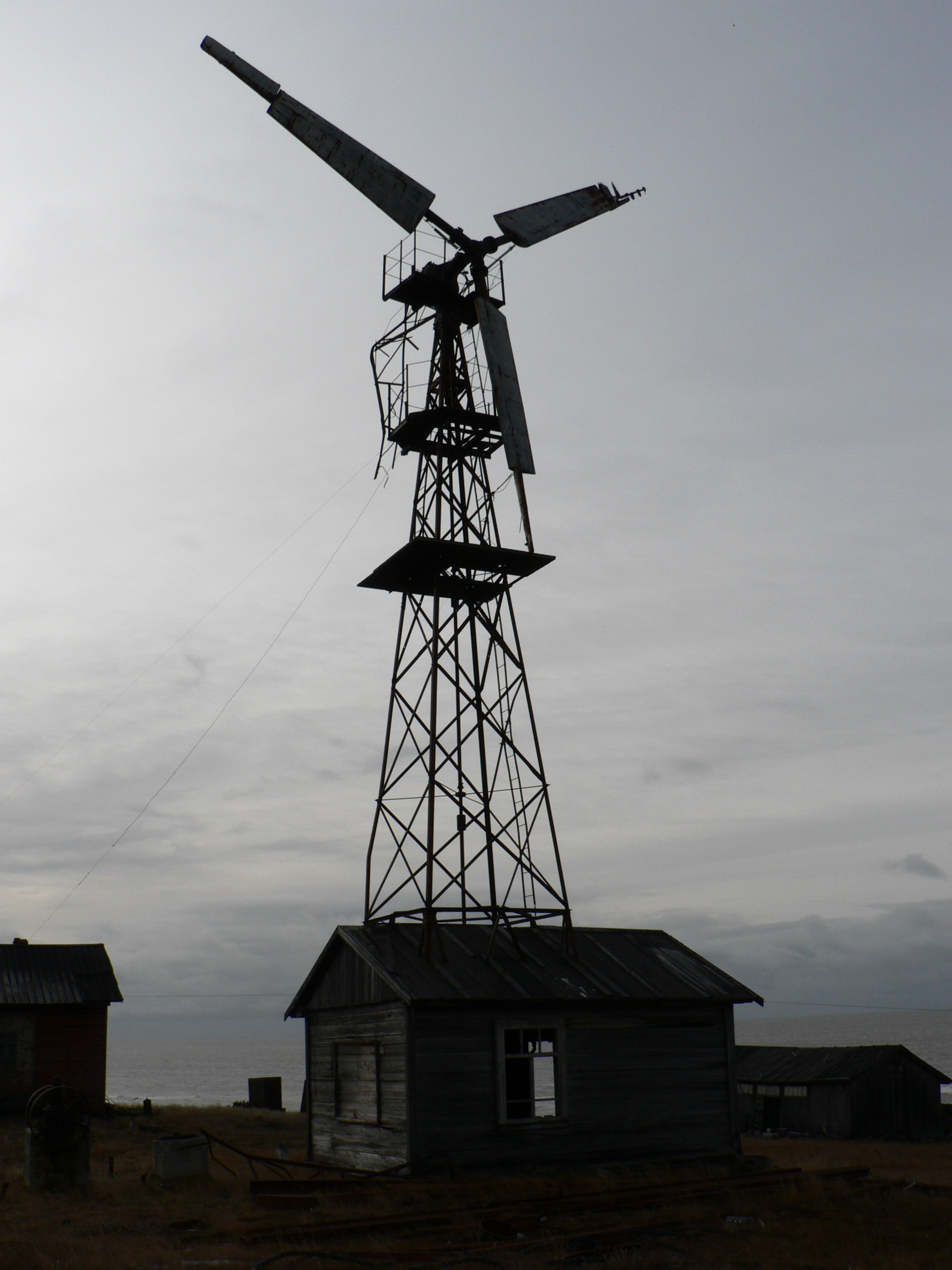

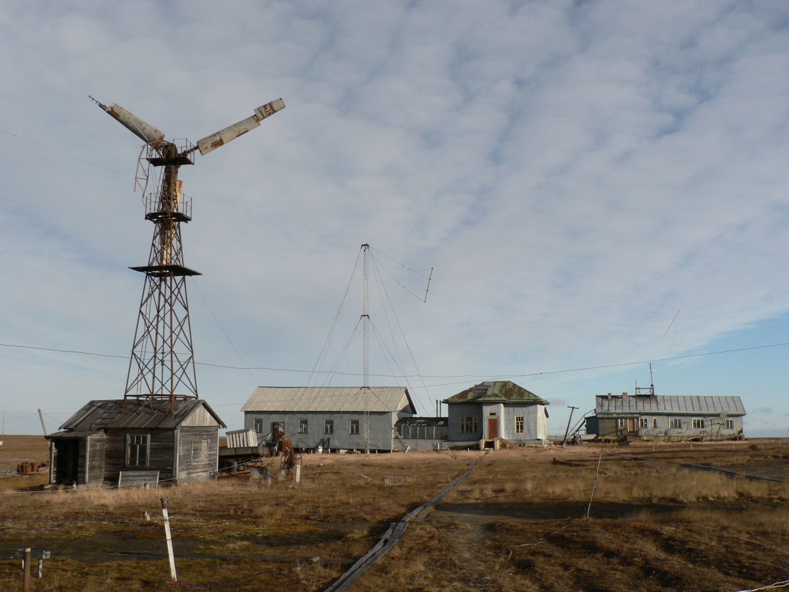

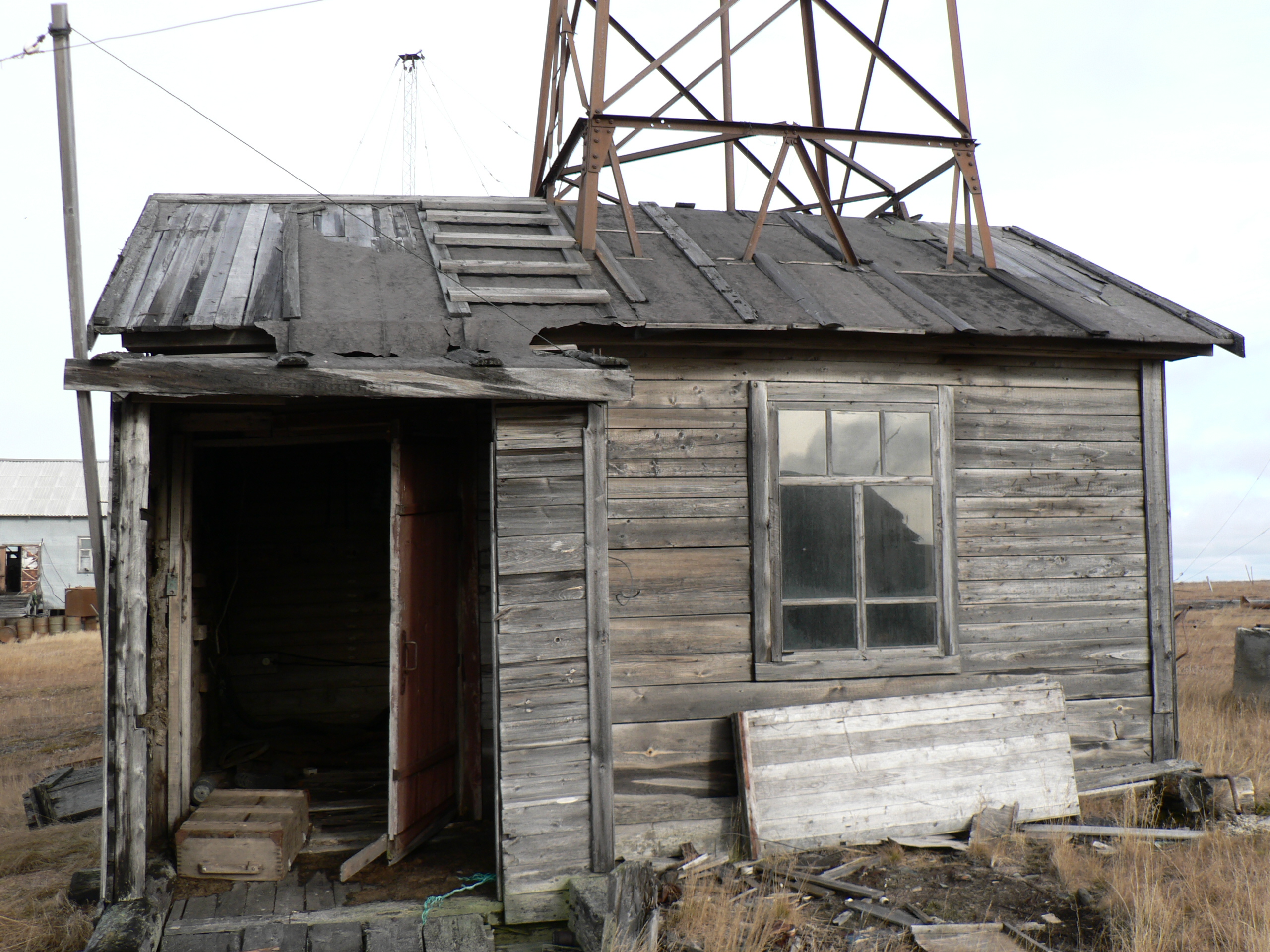

Башня папанинского ветряка в 1992 г. Фото экспедиции П.В.Боярского, взято из паулсеновского издания "Морей Советской Арктики" В.Ю.Визе
Современный вид. Сфотографировал в августе 2013 г. Интересно, что папанинский автограф - не единственная надпись на фундаменте башни. На юго-западной бетонной опоре также нацарапана дата (правый снимок коллажа)

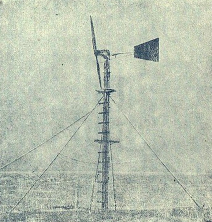

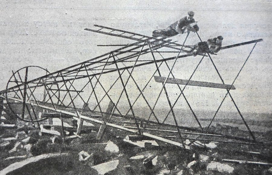

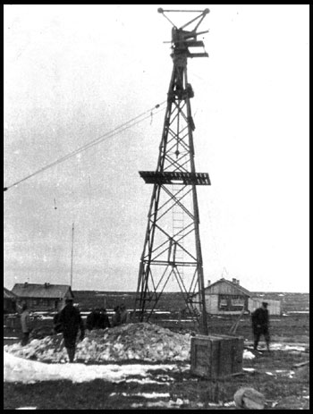

Сообщение Молибога » 01 Май 2014 14:45

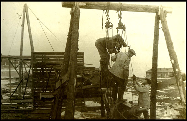

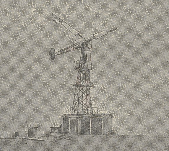

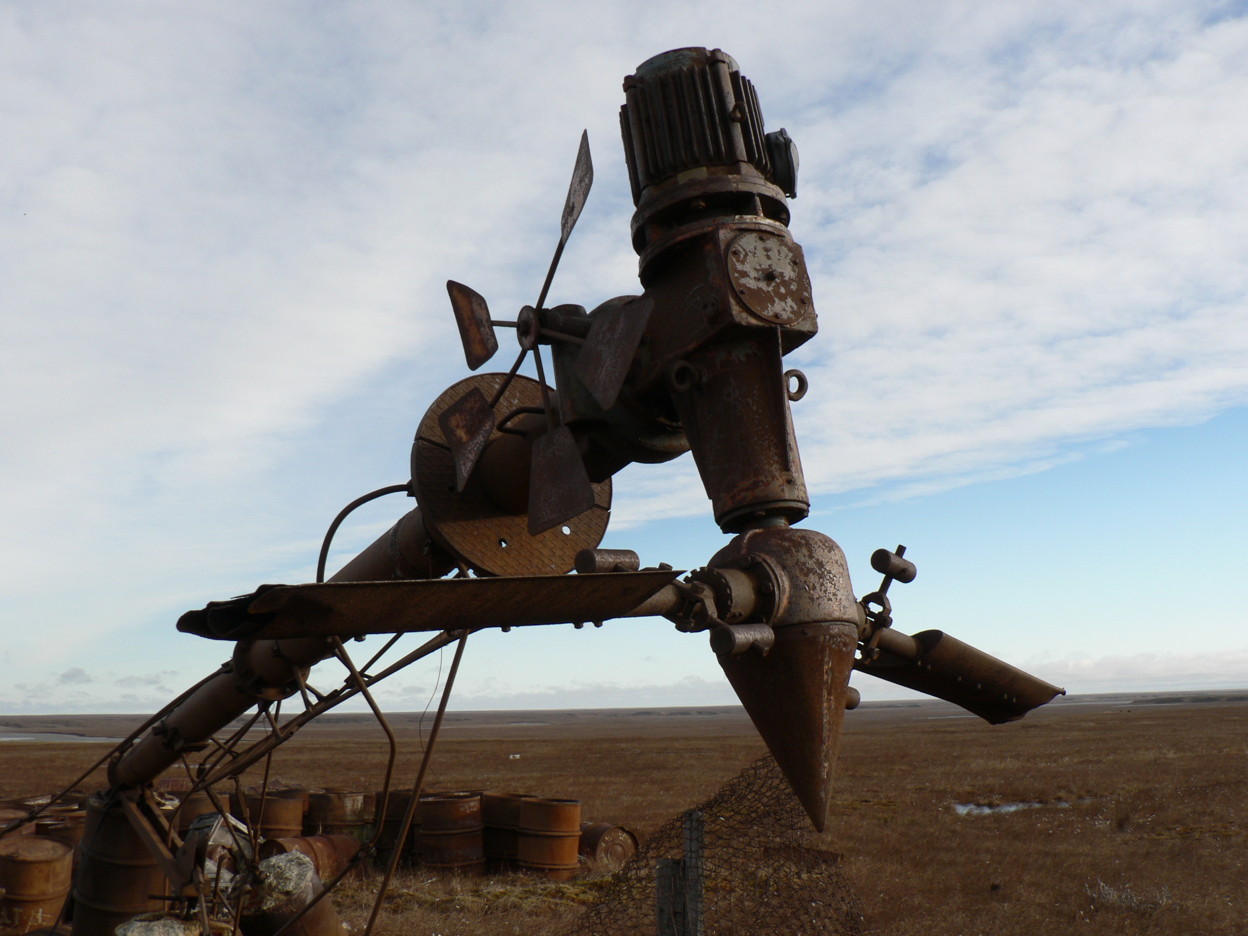

Папанинский ветряк в б.Тихой - не первый ветрогенератор в истории Советской Арктики. Начало было положено в 1930 г. во время Союзной Северо-Земельской Арктической экспедиции Г.А.Ушакова и Н.Н.Урванцева. Снаряжаясь в дорогу, она получила значительную помощь от Слуцкой аэрологической обсерватории. В частности, ей уступили быстроходный американский ветряк "Перкинс" с регулирующим механизмом "Эклипс" и двухлопастным деревянным пропеллером диаметром 3 м. Установкой занимался Н.Н.Урванцев, так описавший эту работу в книге "Два года на Северной Земле" (Л:1935):
«Закончив свое дежурство по кухне, передал его Ушакову. Сам же принялся за сборку и монтаж ветряка. Вся установка мощностью 1 квт, типа Perckins’а, состоит из динамомашины постоянного тока 110 вольт, коробки передач, пропеллера и направляющего хвостового пера. Установка монтируется на решетчатой башне из углового железа, прикрепляемой болтами к деревянной мачте, которая закапывается в грунт и расчаливается оттяжками.
Динамо работает через буферную аккумуляторную батарею и реле, препятствующее току идти обратно в динамо при падении напряжения в случае ослабления ветра.
Сам ветряк мы получили в Ленинграде, установочную же башню и реле сделали потом в ЦАГИ. Сразу при переборке и просмотре обнаружил в одном шарикоподшипнике нехватку шариков. К счастью, имелись запасные, которые и были поставлены. Вероятно обнаружатся и еще дефекты, т.к. установка, по-видимому, старая…
Собирая установочную башню, обнаружил, что многие отверстия под болты просверлены неправильно, вследствие чего сборка остова невозможна. Приходится просверливать дыры вновь. Это было бы еще полгоря, но максимальный размер сверл у нас 10 мм, а болты ½ дюйма, т.е. 12,7 мм. Нужно поэтому сначала просверлить, а потом распиливать новые отверстия круглой пилой, к счастью имеющейся среди нашего слесарного инструмента. Неправильных дыр довольно много, и мне приходится изрядно попотеть, тем более, что помощников нет…
Монтаж ветряка сегодня, 21-го [сентября 1930 г.], наконец кончил. Изрядно пришлось возиться с этим делом. Теперь только нужно выждать тихой погоды, чтобы поднять мачту со всей установкой. Высоту мачты сделал 10 м, это вполне достаточно, тем более, что стоять она будет на открытой высокой части острова вблизи радиомачты, примерно на высоте 8 м над уровнем моря…
Пользуясь тихой погодой, сегодня [23 сентября] подняли мачту с ветряком. Оттяжки укрепили к метровым железным стойкам, заостренным и забитым в грунт до отказа. Это проще, чем долбить ямы для якорей, и не менее надежно. Испытание на лампочку показало, что установка работает вполне исправно. Остается лишь сделать проводку и смонтировать распределительный щит и реле, и тогда можно будет перейти на электрическое освещение.(с.81-86)
Электропроводка от ветряка в дом и внутри его закончена. Теперь сидим с электрическим освещением. В середине комнаты горит большая лампа отраженного света в 100 свечей, кроме того проведен свет к рабочим столам, на кухню, на радиостанцию и в сени. Комфорт полный. А ведь еще месяц с небольшим тому назад здесь был лишь пустынный островок среди полярного моря, куда только изредка забредал одинокий медведь в поисках пищи среди безбрежным ледяных просторов».(с.89)
Весной 1932 г. ветряк вышел из строя – штормовым ветром повредило кронштейн крепления, который привезла следующая партия зимовщиков (смена Н.П.Демме). 29 августа 1932 г., уже находясь на м.Челюскин, Н.Н.Урванцев и Г.А.Ушаков снова вылетели на СЗ на самолете Н-2 летчика А.Д.Алексеева. Не смогли устоять перед соблазном взглянуть на СЗ с воздуха и последний раз побывать на станции. На Домашнем выяснилось, что механизмы станции не работают, т.к. радист Иойлев – «только радист, моторов не знает и не может устранить неполадки в их работе».(Урванцев, с.331) К тому же, 28 августа небывало сильным штормом была подмыта мачта ветряка – и это несмотря на то, что он стоял выше станции! Бортмеханик самолета Побежимов пытался помочь, но мотор и ветряк так и не заработали. Первый впоследствии оказался дефектным, а второй, помимо всего прочего, нуждался в замене деревянного пропеллера. Последний также был доставлен на «Русанове», но при попытке установить его выяснилось, что заводом ЦАГИ втулки в местах крепления пропеллера с осью динамо были нарезаны не с той стороны, с какой следовало им быть нарезанными, и лопасти пропеллера не получали должного упора от силы ветра. Пришлось снова снимать пропеллер и снова выжидать благоприятной погоды для насадки старого, значительно изношенного пропеллера. 31 августа пришлось снять с ветродвигателя динамомашину для восстановления пробитой изоляции якорей и сушки. 4 сентября динамо ветряка было поставлено на место, но начавшиеся проливные дожди создавали соединение с землей тока, идущего по проводам, покоящимся на мокрых от дождя подставках. Дожди и штормовые погоды создавали в работе подобного рода помехи до 10 сентября 1932 г. В этот день к о.Домашний снова подошел «Русанов», команда которого помогла перенести ветряк на новое место. В течение первого года работы смены Н.П.Демме ветродвигатель действовал в течение ок.300 ч., заряжая аккумуляторы радиостанции. К началу второго года «Перкинс» уже не внушал доверия по причине крайнего износа. Деревянный пропеллер прогнил настолько, что перед наступлением ночи свалился с оси. Вскоре после этого лопнула бронзовая втулка крепления пропеллера, но обе поломки удалось исправить. В течение второго года работы станции ветряк проработал более 200 ч. и окончательно вышел из строя из-за полной сработанности шестерен. (отчет Н.П.Демме Полярному упр-ю Главсевморпути о зимовке 1932-34 гг.; Сидоров, «Ветродвигатели в Арктике»).

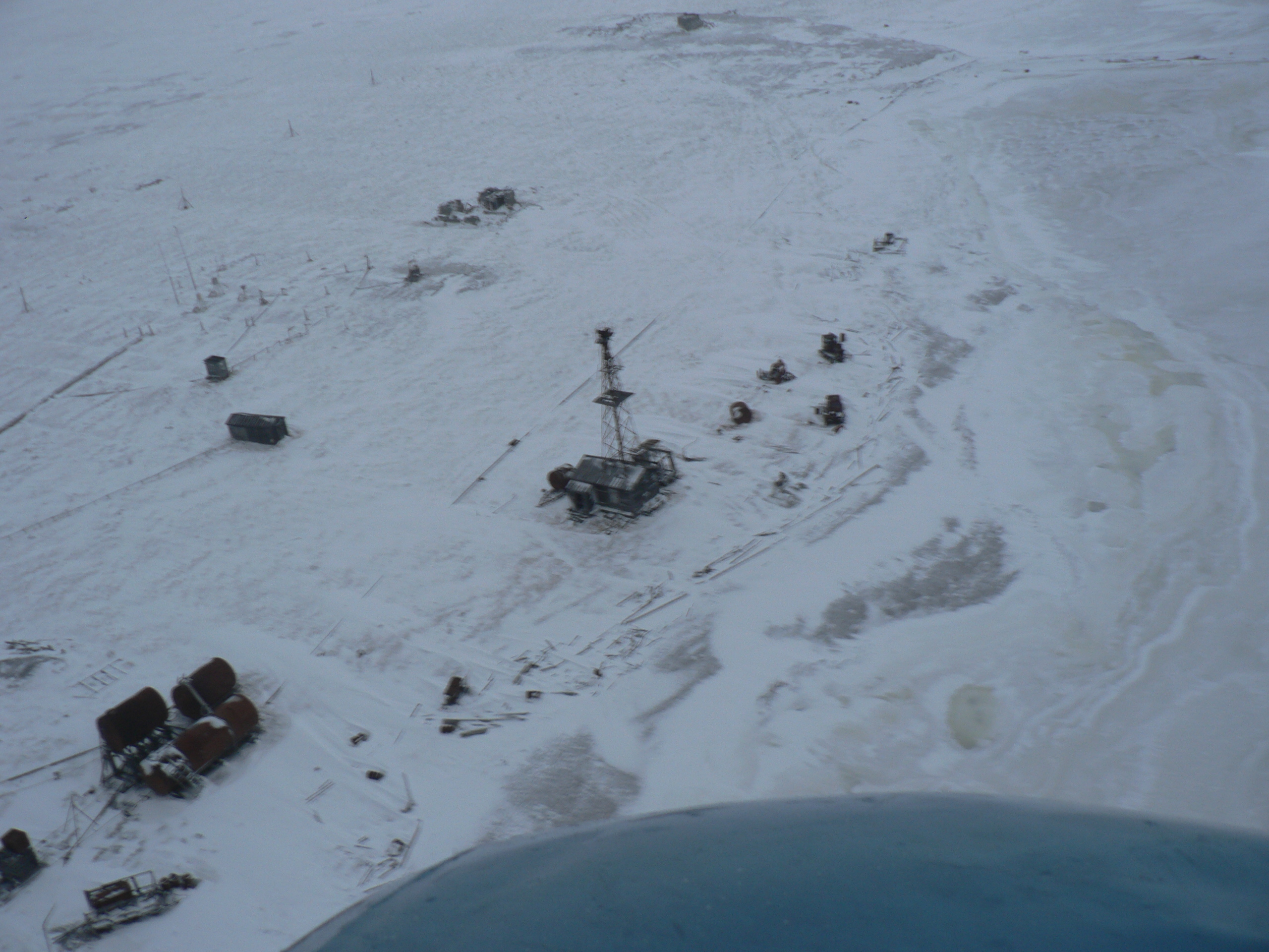

Ветряк на полярной станции Белый Нос Северного УГМС (останки?).
Ветряк на полярной станции Марресаля (кажется уже не существует??).
А еще на этой же станции был такой ветряк (уже более современный- АВС)
Лоцмейстерская станция на мысе Тонком (??)
http://sevprostor.ru/poleznoe-interesno ... yster.html
Перед тем, как устроить где-нибудь свое гнездо, мы бегло осмотрели объект. Когда-то здесь было много строений, явно угадывалась электростанция (от которой нынче остался один лишь фундамент), склад, бокс для вездехода и что-то еще. Главный, жилой дом был довольно обширным, в нем же помещалась и котельная.
По обнаруженной в одной из комнат документации, датированной 1983 годом, мы поняли, что данный объект являлся «Лоцмейстерской станцией на мысе Тонком, Карское море». Лоцмейстерская служба занимается установкой обслуживанием навигационных знаков.

Еще раз о папанинском ветряке в б.Тихая

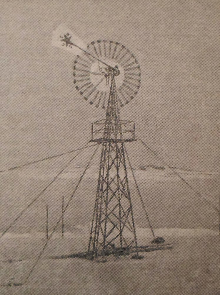

Сообщение Молибога » 02 Октябрь 2014 10:04
"Ветродвигатель системы "Перкинс". Из статьи М.Назарова "Ветродвигатель в Арктике" / "Советская Арктика", 1938, № 9, с.95-97
РГАЭ, ф.9570, оп.2, д.1320 - Отчет о работе ПС б.Тихая за 1935-1936 гг.
Отчет о работе силовой станции за 1935 – 1936 год (л.242-244).
"...Ветродвигатель не работал за неимением динамомашины, и для того, чтобы зря не крутился, был привязан цепью за лопасти к станине ветряка. От нажима ветра изогнут ободок лопастного колеса ветродвигателя...
Ветродвигатель не работает за неимением машины. От сильного ветра в зимний период поломан ободок колеса. Сейчас лопастное колесо секциями снято на землю для ремонта, будет установлено в том случае, если будет привезена герметически закрытая динамомашина, чтобы снегом не заносило коллектор и щетки, во избежание короткого замыкания. Считаю, что такой системы ветродвигатель совершенно не подходит для работы в Арктике...
Ст.механик Дмитриев, 19 сентября 1936г."
Не потянул американец. Больше его не собирали - лопасти и пр.детали, по идее, должны валяться где-то на станции (возможно, подо льдом в ангаре). На снимках на вершине башни до 37 г. просматривается хвостовое оперение и головка, потом все это также сняли и заменили антенной. Этим летом снова сфотографировал остатки папанинского творения - крайняя деревяха выглядит несколько более свежей, чем доски площадки. Видимо, это как раз кусочек шеста, на котором антенна выносилась

Д-8 - первый серийный
Сообщение Молибога » 10 Октябрь 2014 12:53
Сидоров, В. Ветродвигатели в Арктике, М-Л: Изд-во Главсевморпути, 1946.
Ветродвигатель ЦВЭИ Д-8 конструкции Центрального ветроэнергетического института – трехлопастный, быстроходного типа. Диаметр ветрового колеса – 8 м. Мощность ветродвигателя 0 6 квт. Нормальное число оборотов ветрового колеса в минуту под нагрузкой – 73, без нагрузки – 76; передаточное число 9; число оборотов на шкиве редуктора 657-660. Регулирование ветродвигателя ЦВЭИ Д-8 – по системе проф. Г.Сабинина, т.е.поворотом конца лопасти от стабилизатора.
Принцип регулирования Д-8, значительно измененный и усовершенствованный, был применен в дальнейшем в конструкциях ветродвигателей большой мощности – ЦВЭИ Д-10, 3ЦВЭИ Д-12, ВИМЭ Д-18, ЦВЭИ Д-30 и ЦВЭИ Д-50…
Система регулирования поворотом конца лопасти при помощи стабилизатора была создана не сразу. Вначале при тех же элементах, т.е. центробежных тягах и стабилизаторе, была разработана система регулирования поворотом не части лопасти, а всей лопасти около оси маха. Но в дальнейшем от регулирования поворотом всей лопасти отказались: это сильно усложняло настройку ветродвигателя вследствие возникновения в лопастях во время вращения ветрового колеса вредных моментов. Для уничтожения вредных моментов к лопасти добавлялись компенсирующие грузы, сильно утяжелявшие конструкцию.(с.14-16)
В 1932 г. на ПС м.Челюскина был установлен…ветродвигатель ЦВЭИ Д-8. В 1934 г. точно такой же ветродвигатель ЦВЭИ Д-8 был завезен на ПС о.Диксон. Как тот, так и другой проработали по два года и оба вышли из строя – разнесло ветровые колеса. Это произошло оттого, что, во-первых, не была доработана сама конструкция регулирования, а, во-вторых, обслуживающий персонал плохо знал ветродвигатели.
Недостаток конструкции регулирования заключался в том, что при остановке ветровое колесо могло уходить в отрицательные обороты, т.е.вращаться в противоположную сторону. Отрицательные обороты парализуют регулирующий аппарат, что может привести к разрушению ветрового колеса. Так это и было с ветродвигателями на м.Челюскина и о.Диксон.(с.66)
Сборка Д-8 на Диксоне. Фото из "Советской Арктики" (1935, №5). Интересно, что рабочая площадка башни круглая. Позже у всех ветряков 30-50-х гг. они были квадратными - круглую досками зашивать труднее.
Д-8 на м.Челюскин. Фото из того же журнала (1938, №9).
И.Д.Папанин. Как мы жили и работали. Год зимовки // Советская Арктика, 1935, №5
Гордостью станции является силовое хозяйство. Главный объект этого хозяйства – три генератора (моторы и динамо), установленные на бетонных фундаментах машинного зала, и ветряной двигатель. Все управление этими генераторами сосредоточено на одном щите, который распределяет электроэнергию по домам, лабораториям и радиорубке. Все объекты силового хозяйства связаны телефоном.
Надо отметить, что тип ветряного двигателя, установленного на Челюскине, оказался для эксплуатации весьма подходящим. (с.16)

Еще в 1934 г. на Диксоне был установлен ветродвигатель типа «Д-8» с генератором в 3 квт, опытной конструкции Центрального ветроэнергетического института (ЦВЭИ).
С этой машиной пришлось много повозиться. В работе двигатель «Д-8» показал себя плохо. Ненадежно выполненный в конструктивном отношении, он не был рассчитан на силу ветра района о.Диксон. Двигатель «Д-8» плохо поддавался регулированию. Отрегулированный на силу ветра в 6-7 баллов, при ветре сильнее 7 баллов он начинал вращаться в обратную сторону. Отрегулированный на более сильные ветры, он плохо запускался. Сильные ветры в 25-28 метров в секунду почти всегда выводили ветродвигатель из строя.
Мы единодушно пришли к выводу, что такой двигатель, несмотря на хороший принцип действия, для работы в Арктике совершенно непригоден. В августе 1937 г. он был законсервирован.(с.72)
