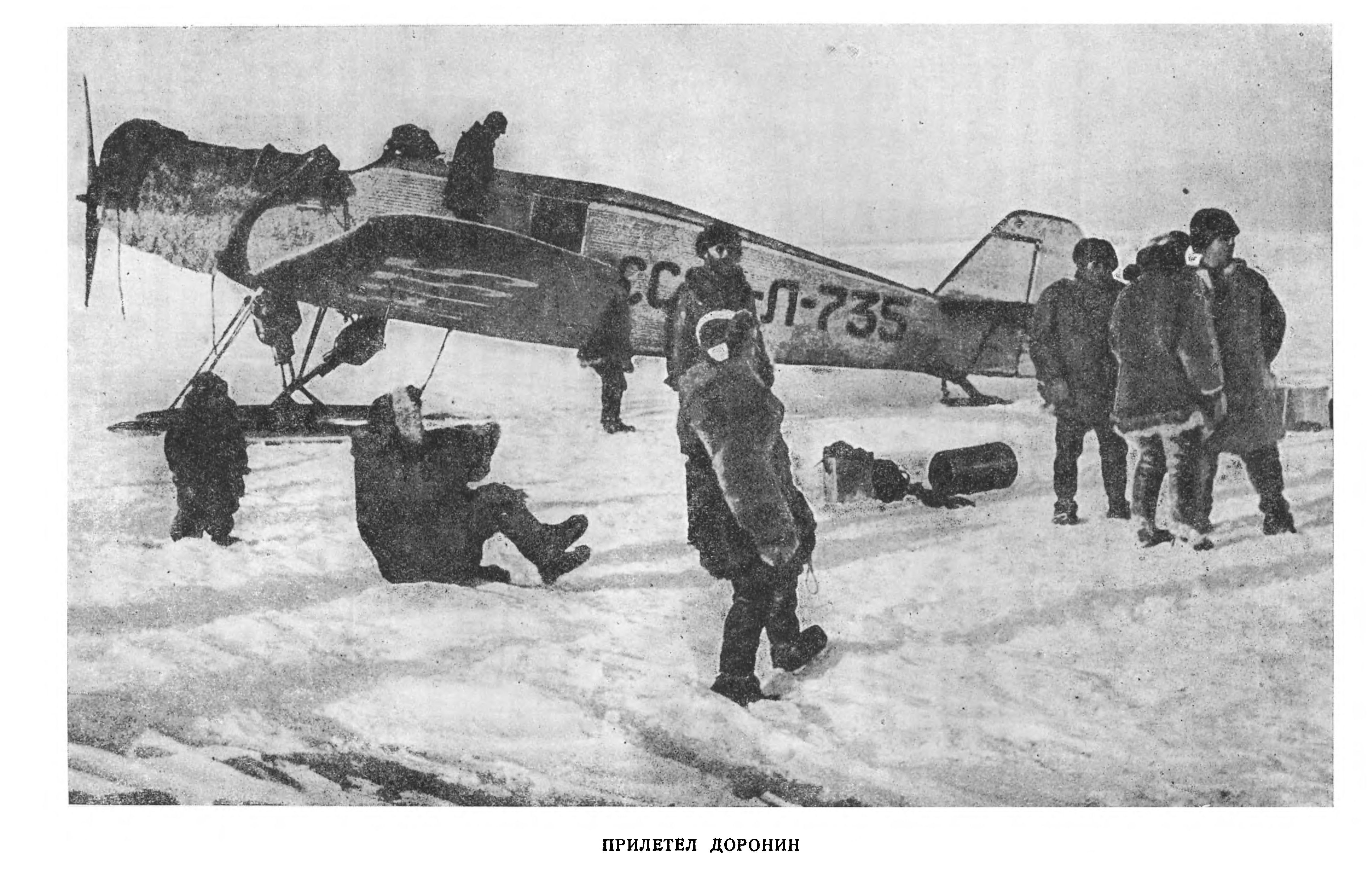

Сообщение Александр Андреев » 11 Апрель 2009 22:15
Коллеги! В книге "Поход Челюскина", М, 1934 г. т.1, с. 383 есть такая фотография.
подпись : "Э. Кренкель прилетел из лагеря в Ванкарем"
Юнкерс Доронина имел номер "Л-752". Что же это такое ?
Последний раз редактировалось [ Леспромхоз ] 10 Март 2010 07:40, всего редактировалось 1 раз.
Причина: восстановление фотографии

СССР-441 / Л-735
Сообщение Добролет » 12 Апрель 2009 03:29
Junkers W-33 (ПС-4) Заводской номер 2551 Поставлен в 02.1930 г. 01.04.1930 в списках СВЛ «Добролет»; Регистрационный СССР-441. 1930 - Усть-кут Авария 09.09.1930, в р-не Березовского хребта отказал двигатель, при вынужденной посадке экипаж получил травмы. КВС Комаренко С.И. Восстановлен в рем. мастер. ГВФ в Иркутске 1932 г.; С 1932 перерегистрирован как СССР-Л735. 1932-1933 Иркутская гидролиния И.В.Доронин мех. А.М.Дараган 27.02.1934 по заданию правительства коллектив Иркутских мастерских №403 подготовил два самолета ПС-4, предназначенных для спасения «Челюскинцев» и пилотов из «лагеря Шмидта», доставлены по ЖД во Владивосток. КВС Доронин И.В.
На самолете Л-752 летал В.Л.Галышев
http://www.polarpost.ru/f/viewtopic.php?id=1104
Добролет
Сообщения: 178
Н-неизвестные
Сообщение Александр Андреев » 12 Апрель 2009 06:50
Добролет пишет:На самолете Л-752 летал В.Л.Галышев
Спасибо, все сходится. Просто перепутал номер :)

Освоение этой линии уже имеет свою историю. Ряд экспедиций летчика Галышева и других, возвратились с полупути из-за очень тяжелых условий полета. Экспедиция самолета Л-433 лучшая страница в этой историй.
Слова Сталина — „Нет таких крепостей, которых не могли-бы взять большевики" нашли еще одно подтверждение в работе ударного экипажа.
Л-433 Советский самолет, сделанный, в Иркутских мастерских Г.В.Ф. целиком из советских материалов, показал блестящее качество работы. Сейчас он в полной исправности и в ближайшие 2-3 дня снова вступит в эксплоатацию.
К этому-же времени отдохнет после трудностей экспедиции и экипаж. И снова в путь.
К новым победам, на облет новых тысяч километрового пути.
М. БЕРТГОЛЬД.

ВСП, 1934, № 113, 18 мая.
Л-735 и Л-752
Имена советских летчиков, спасших челюскинцев, прогремели на весь мир. Советская страна вправе гордиться своими арктическими героями. Они показали образцы непревзойденного мужества, смелости и хладнокровия в сочетании с величайшей преданностью пролетарской стране.
Но, кроме высоких личных качеств и совершенного овладения техникой, пилоту нужна хорошая, обладающая высокими летными качествами машина, приспособленная к работе в специфических условиях Арктики. Такие машины дала нашим героям молодая советская авиационная промышленность и ее рабочие кадры.
Среди этих машин были Л-735 и Л-752. На первой спасал челюскинцев ДОРОНИН, на второй ГАЛЫШЕВ.
Для многих будет своего рода открытием, если мы скажем, что самолеты Л-735 и Л-752 строилась в Иркутске. Но эта так. Их создали иркутские авиационные мастерские Граждвоздухофлота. Маленькие мастерские затерявшиеся на окраине города, справедливо гордятся тем, что созданные ими самолеты выдержали тяжелые испытания
С первых дней существования иркутских мастерских группа рабочих и специалистов поставила перед собой задачу: создать такую машину, которая по своим конструктивным качествам была бы вполне пригодна для летной работы в суровых условиях Севера. Необходимость такой машины была очевидна. Нужно было освоить воздушные пути на Якутск, Бодайбо, Игарку. Нужно было преодолеть огромные пространства северной тайги и тундры, высоких таежных хребтов и необжитых человеком мест.
Скупо, без красок, рассказывает историю этой машины директор иркутских мастерских инженер тов ТАТАРИЙСКИЙ.
— Прежде, чем построить самолеты Л-735 и Л-752, нашими мастерскими была сделана на пробу, буквально из обломков, машина Л-42. На ней мы учились, как строить полярные машины. Эти обломки были получены из Хабаровска в 1930 году.
Решили мы строить самолет вне плана, своими средствами. Для этого наш коллектив связался с бодайбинскими рабочими и заключил с ними договор: «Вы дадите нам деньги, мы Вам — машину «Бодайбинский шахтер»
Самолет «Л-42» был построен.
— После этого нас "признали". На постройку машин Л-735 и Л-752 нам было дано официальное разрешение центральных организаций Граждвоздухофлота. Получив огромный опыт на восстановлении машины Л-42, мы уже без большого труда смонтировали Л-735 и Л-752. В 1932 году они были впервые выпущены из ангара и отправлены в первый рейс по нашим северным трассам — Якутск и Бодайбо.
— Должен вам сказать, что обе наши машины сделаны из отечественных материалов и по нашим чертежам. Авторы этих чертежей— инженер Злоказов и Рогожин и техник-национал Чайванов. Инициаторы и непосредственные строители: дюральщики, жестянщики Григорьев и Левин и мастер самолето-жестянного цеха, выдвиженец, бывший красный партизан тов. Петровский. Эти наши старые кадровики вынесли на своих плечах все невзгоды первых дней освоения.
Полярная машина должна обладать особыми качествами, быть хорошо
приспособленной для работы в суровых северных условиях.
Каковы же эти качества?
Прежде всего, машина должна быть неприхотливой, не требующей сложного ухода. Но этого мало. Нужно также, чтобы все поломки в машине легко поддавались ремонту в линейных условиях, без особых технических приспособлений.
Но не только в этом состоят высокие летные качества созданного в нашей мастерской северного самолета. Главная особенность этого самолета: он поднимает столько-же, сколько весит сама машина.
Л-735 и Л-752 прекрасно выдержали испытание. Построенная в 1932 году машина Доронина не потерпела ни одной аварии, пробыв в общей сложности в воздухе около 1500 летных часов. На ней тов. Доронин открыл Средне-Канскую воздушную линию в 1932 году. Этот знаменитый перелет через неведомые горные хребты, достигающие мостами высоты 3. 5 километра, окончательно убедил летчиков полярников в прекрасных летных качествах сконструированной в Иркутске машины. Отправляясь по зову со-
ветского правительства на труднейшую и опаснейшую экспедицию по спасению челюскинце», Доронин крепко верил в свой самолет. И машина не подвела его.
Высокие летные качества и прочность конструкции металлического
самолета создают жестянщики. Именно жестянщики! Они — ведущая профессия в авиационных мастерских.
В авиационной технике, особенно при сборке несущих плоскостей самолета, штампа почти не существует. Здесь нужно искусство ручника-жестянщика, выбивающего из кольчугалюминия, из гофрированных листов этого нового металла сложнейшие покровы для летательных машин.
Самое главное — это выкатать обшивку крыльев, соблюсти при этом в точности все изгибы конструктивных линий. Этим в основном определяется летное качество машин.
— Подлинно искусным жестянщиком в нашей работе — говорит тов. Татарийский — может быть не всякий. Недаром же мы тратим на обучение жестяному делу 6-7 лет. При этом далеко не все из обучающихся овладевают высокой техникой сшивания
гофр. Для этого нужно проникнуть, как говорят, в душу кольчугалюминия.
Перед нами — каркас вновь создаваемой машины. Готовыми получены с завода лишь металлические трубы и листы кольчугалюминия. Остальное — сотни кружевных деталей, самых тонких, самых ажурных, со всевозможными закруглениями — выходит из рук жестянщиков.
Чертеж и технические расчеты разумеется, нужны. Но они для своего практического осуществления нуждаются в искусстве, в навыке «выбивать» к данной машине из кольчугалюминия необходимые части. Этим искусством в совершенстве владеет ударники иркутских мастерских тт. Левин, Григорьев и Петровский.
— Кольчугалюминий, — металл нежный и капризный. Про него рассказывали мне чудеса. Признаться на первых порах своей работы в мастерских я боялся подойти к гофрам — рассказывал историю освоения одежного металла, тов. Левин.
Надо сказать, что в начале строительства металлических самолетов в мастерской не было самых необходимых приспособлений. Работа шла на
дворе, под сараем. Не было, например. печи для обжига металла. Дело в том, что металлические листы прежде чем пойти в ручную обработку, любят «искупаться» в селитровой ванне, с температурой 400-450 градусов. После этого «купания» металл становится мягким как воск и легло поддается любой обработке. Такое состояние металла но выходе из ванны продолжается не долго — всего 6-7 часов. После этого он снова приобретает прежнюю твердость
Обжигали мы тогда металл на лампах - говорит мастер цеха тов. Петровский. Такой обжиг, конечно, очень неудобен, нагревание металла неравномерно. Выколачиваешь, выколачиваешь деталь, все идет как будто хорошо. Вдруг — деталь ломается. Брак.
— Никто из нас на больших заводах не бывал. Варились в собственном соку. Приглядывались, принюхивались, вычерчивали, браковали, снова вычерчивали. Вот так и выучились. А сейчас Москва затребовала наши чертежи — скромно добавляет т. Петровский.
Григорьев пришел в мастерские прямо с биржи труда в 1929 году. С тех пор оп не покидал мастерских ни на минуту.
На правой руке у него только два пальца — большой и указательный.
— Не мешает? — спрашиваем мы указывая на его изуродованную еще в детстве руку.
— Нет, не чувствую, привычка.
— Когда я пришел впервые в мастерские, меня; не хотели принимать на работу. Куда, говорят, нам беспалого, толку не выйдет.
Но толк вышел.
Беспалый жестянщик Григорьев стоит сейчас на выделке ответственнейших частей. Он постиг все особенности нового металла.
— До прихода в мастерскую я не имел понятия о самолетах, никогда их вблизи не видал. Дали мне на пробу ремонт поплавка. Обсказали, говорят: "сверли". Чинили мы тогда «Сибревком», помните, летал по всей Сибири. Поставили меня к нему на клепку плоскостей. На ней я и сверлил.
— Кончил поплавок, — дали ремонтировать опылитель с «Моссовета». Потом перешел на «Л-42». Тут уже стало легче, освоился.
— Есть-ли у вас брак?
Сейчас нет. Был раньше, когда металл грели на лампах.
Блестящая победа, одержанная над полярной стихией, — победа всей страны. Партия, революция выпестовала славных Молоковых, Дорониных, Слепневых, Леваневских и других властителей воздуха. Их смелость, мужество, высокое техническое мастерство и непоколебимая преданность пролетарскому отечеству — это стиль большевиков, завершающих сейчас построение бесклассового социалистического общества.
Этим стилем живет и работает вся страна. Этим же стилем работали и работают скромные товарищи из иркутских авиационных мастерских, создавая прекрасные летные машины, достойные своих водителей и всей нашей эпохи. Этих скромных тружеников должен знать не только наш край, - их должна знать вся страна.
Л. ТОМИЛОВ.

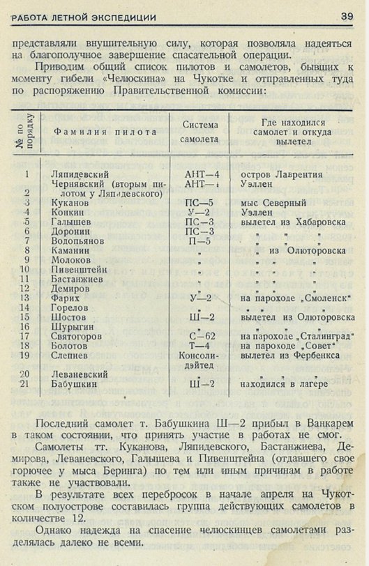

10 марта - в Хабаровске начата сборка самолетов летчиков Галышева и Доронина, ожидается прибытие самолета Водопьянова.
17 марта - звено самолетов, пилотируемых летчиками Водопьяновым, Галышевым и Дорониным, вылетело на север из Хабаровска. На полпути к Николаевску на Амуре звено попало в густой туман. Водопьянов на своем быстроходном самолете боясь врезаться в передние машины повернул обратно и опустился на хабаровском аэродроме.
18 марта
Галышев и Доронин начали тяжелый этап - Николаевск на Амуре - Аян - Охотск.
19 марта - в Охотске Галышева и Доронина догнал Водопьянов. (Л. 42)
Звено Галышева вылетело из Охотска в Ногаево.
26 марта - Водопьянов, Галышев и Доронин вылетели из Ногаево и в тот же день Водопьянов из-за неблагоприятных метеорологических условий повернул обратно.
27 марта - в Гижигу прилетели Галышев и Доронин.
29 марта
Летчики Водопьянов, Галышев и Доронин вылетели из Гижиги и прилетели в Камчатское, откуда их путь лежал в Анадырь.
Из всех пунктов маршрута летчики вылетали организованно, но почти везде из-за плохой видимости теряли друг друга.
4 апреля - Водопьянов, Галышев и Доронин прилетели в Анадырь. (Л. 45)
12 апреля - Каманин и Доронин вывезли из лагеря 15 человек. (Л. 46)
РГАЭ. Ф. 9570. Оп. 5. Д. 60
