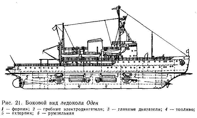

Сообщение Александр Кот » 22 Февраль 2012 20:18
Ледокол “Оден” пришвартовывается
к станции Мак-Мердо, главной
американской базе в Антарктиде.
(Эрик Ниилер для Washington Post)

Сообщение Polarstern » 22 Февраль 2012 21:14
Похоже ему модернизировали настройку по сравнению с оригинальным чертежом.

Сообщение Иван Кукушкин » 23 Февраль 2012 00:23
У него и нос тоже меняли, на новый квадратом.
Не помню только, где эта история описана...

"Oden" дизельный ледокол (Швеция)
Сообщение SVF » 09 Март 2012 13:19
Насколько я знаю, "Оден" не перестраивался, а изначально был построен в этом дизайне. На квадратном носу у него пара ножей и система ЯСТРЕМ (система подачи воды с воздухом, что-то типа пневмообмыва).

Сообщение Polarstern » 09 Март 2012 20:26
Скорей всего на первом рисунке изображен какой-то его одноименный предшественник, постройки 60-х годов.
Сообщения: 777
Сообщение SVF » 10 Март 2012 17:15
Похоже на серию, из которой лк "Дудинка" (работает на акватории п. Дудинка, принадлежит НорНикелю), "Тор" (работает в Финском заливе, принадлежит РОСМОРПОРТУ). Эта серия построена в Канаде, как раз где-то в 60-х.
