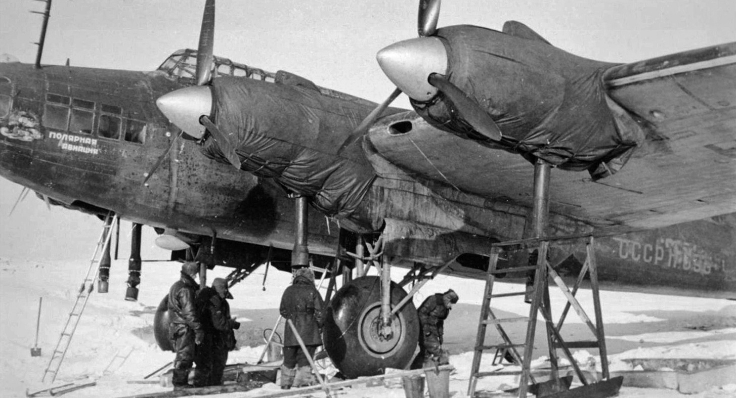

Фотография в статье «Polyarnaya Aviatsiya», Scramble #336 ( http://scramble.nl )
Подпись:
A Petlyakov Pe-8 on a supply mission to station Sever-4 (Nord-4) during an Arctic expedition in 1950. Unfortunately the airplane’s registration is unreadable but it looks like CCCP-N396.
комментарий от Добролета :
Номер Пе-8 на 8 странице тоже определен ошибочно. Н-396 имел четырехлопастные винты, темный бортовой номер, иное место написания «Полярная авиация». По той же причине отпадает Пе-8 Н-562. Остаются Н-395, Н-419 и недолго пролетавший (и не попавший на фото – по крайней мере я не видел не одной) Н-550. Последний судя по всему был переоборудован по типу Н-396 и Н-562 в одной партии в 1950.
С трехлопастными винтами были переоборудованы в 1947 первые два Пе-8 (Н-395 и Н-419). Невзирая на попытки скрыть бортовой номер на фото, всё таки можно с высокой степенью вероятности сказать что это скорее Н-395, чем Н-419. http://www.polarpost.ru/f/viewtopic.php?pid=3882#p3882

Сообщение Dobrolet » 09 Ноябрь 2014 18:14
Во втором томе "Полярной Авиации России" попалось фото с подписью: На ледовом аэродроме (слева-направо): военно-транспортный самолет Ли-2, "бензовоз" Пе-8 и пассажирский Ил-12.
Видимо предполагалось, что это фото с ВВЭ "Север-2" 1948 года, где Н-496 Задкова работал бензозаправщиком.
Однако, самолет на фото имеет трехлопастные винты - а в такой конфигурации у нас подтвержден только Н-395 Черевичного, разбитый 5 июня 1947 года. Интересно, что первый Ил-12 в УПА СССР-Н438 зарегистрирован 20 мая 1947 года, а следующий - Н439 24.06.1947, уже после аварии Н-395. Следовательно фото датируется периодом от 20 мая до 05 июня 1947 года.
Кстати, и Н-395 на имеющихся фото и Ил-12 на упомянутом фото уже украшены эмблемами с полярными медведями.

Уважаемые коллеги! Может быть поможете понять некоторые моменты с историей этой машины, Н395.
1. Я не видел в Монино обломки этого самолета. Но есть фото. Из чего следует, что "монинский" самолет имеет следы оранжевой окраски. Но вот на этих фото, что запечатлели Пе-8 на льдине, я бы сказал, что самолет скорее темно-зеленый, наверно с голубым низом, и никак не оранжевый???
Последний раз редактировалось Kuzmich 10 Ноябрь 2014 20:44, всего редактировалось 1 раз.

Н-395 (Пе-8)
Сообщение Kuzmich » 10 Ноябрь 2014 20:34
2. Также на обломках хорошо видно, что самолет имеет бортовую дверь и иллюминаторы, точь в точь как пассажирская модификация Пе-8 ОН (самые последние серийные Пе-8).

Н-395 (Пе-8)
Сообщение Kuzmich » 10 Ноябрь 2014 20:39
Если окна имели место (естественно и с левого борта тоже), то вот на этом известном и часто публикуемом фото, они должны быть видны и на левой стороне самолета, хотя бы частично, хотя бы краешек. Но их нет?! Как всё это понимать???

Н-395 (Пе-8)
Сообщение Dobrolet » 11 Ноябрь 2014 09:31
Первоначальная окраска (заводская) у самолета была зеленая с голубым. Потом видимо нанесли камуфляж - его пятна видны на ранних фото борта уже в полярной авиации (на вышеприведенном фото и на фото с Н-425). Наконец его перекрасили в оранжевый с "мишкой". Понятно, краска нанесенная в полевых условиях выгорает и осыпается в первую очередь, оголяя более стойкую заводскую. Если внимательно посмотреть на фото обломков в Монино, то на гроте и левом борту (в тени) отчетливо просматривается оранжевая краска.
Бортовая дверь в этом месте была на всех Пе-8, а не только на ОН. В полярной авиации достоверно известен только один Пе-8ОН СССР-Н550 № 42612 разбитый Агровым на Диксоне в 1950. Пе-8 №42812 (Н-395) вроде был просто Пе-8.
Варианты:
1. В музее лежит не Н-395 с Хатанги, а Н-550 с Диксона.
2. При переоборудовании в полярный для лучшего обзора (ледовые разведки и т.п.) сделали окна, как на Пе-8ОН. Чертежи уже были с 1945 года.
