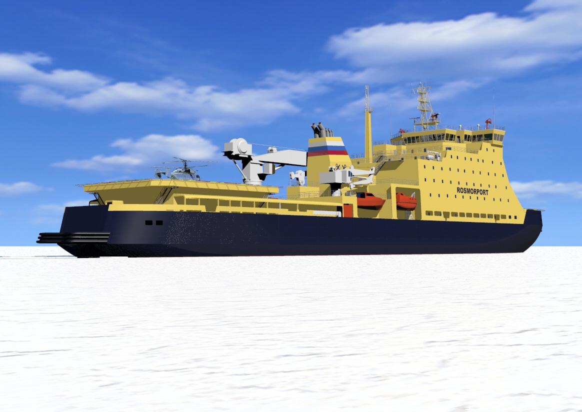

ООО ПКБ «Петробалт» / http://www.petrobalt.ru/projects/?id=16
]Многофункциональный линейный дизель-электрический ледокол нового поколения ЛК-25
Проект 22600
2012 г.
Класс: РМРС КМ Icebreaker8 [2] АUT1-IСS OMBO DYNPOS-2 FF2WS EPP HELIDECK-H ANTI-ICE WINTERIZATION (-40) ECO-S Special purpose ship.
Длина максимальная 146.8 м
Длина между перпендикулярами 132.8 м
Ширина 29.0 м
Скорость ок. 17 узлов
Мощность силовой установки 25 МВт
Осадка наименьшая 8.5 м
Осадка наибольшая 9.5 м
Водоизмещение 22258 т
Автономность 60 суток
Ледопроходимость 2 м
Экипаж 38 чел.
Спецперсонал 90 чел.
Работы по проекту: Технический проект в полном объеме.
