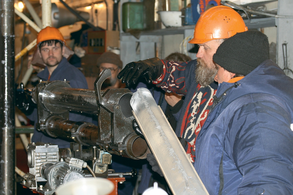

— Разработан и изготовлен так называемый транспортировочный узел, который по своей форме полностью соответствует буровому снаряду. В нем будут установлены сменные модули: гидрофизический и биохимический зонды, пробоотборник, — рассказывает Лукин.
Для спуска зондов внутрь озера решено выбрать средство банальное, но проверенное — миллиметровый трос, с помощью которого рыбаки ловят акул и тунцов. А рядом с простыми технологиями — продвинутые. К примеру, лебедка приводится в движение без какого-либо соединения с двигателем.
— Момент вращения передается с помощью специальных магнитных жидкостей, — говорит Лукин. — Все это конструировалось и делалось в Петербургском институте ядерной физики. Там много ситуаций, когда нельзя организовать прямое механическое соединение с какими-то радиационными помещениями, а надо передавать какие-то физические импульсы — вращение или еще что-нибудь.

    Последующий спуск бурового снаряда на забой скважины показал, что процесс бурения льда не продолжается. Насос бурового снаряда, предназначенный для откачки буровой жидкости с ледяным шламом от резцов буровой коронки, стал закачивать во внутренний объем снаряда воду. Как оказалось при очередном подъеме снаряда, в буровой комплекс было поднято около 30-40 л воды, которая замерзла в процессе подъема. Напомним, что постоянная температура ледника в его верхней части на станции Восток составляет – 55 С. Пробы «свежезамороженной» воды были собраны в специальную стерильную лабораторную посуду. После этой операции бурение ледника было продолжено, и на отметке 3769,3 м на следующий день произошел контакт бурового снаряда с реальным водным телом подледникового озера. Датчики зафиксировали резкий скачок увеличения давления на забое и момента упора при вращении буровой коронки снаряда, после чего начальником отряда Н.И. Васильевым и ведущим инженером-буровиком В. М. Зубковым, которые в это время были на вахте, снаряд в срочном порядке был поднят на поверхность. Как это и предполагалось по разработанной в 2000 году в Санкт-Петербургском государственном Горном университете и Арктическом и антарктическом научно-исследовательском институте технологии экологически чистого проникновения в подледниковое озеро Восток, подъем воды из озера в призабойной части скважины произошел на высоте около 30-40 м от нижней поверхности ледника. Менее плотная, чем озерная вода, буровая жидкость, состоящая из смеси керосина и фреона, стала быстро подниматься по стволу скважины. В результате около полутора кубометров этой жидкости вылилось через верхнюю поверхность скважины в специальные поддоны, установленные в буровом комплексе и затем было откачено в бочки. Таким образом, теоретически предсказанные 11 лет назад результаты были полностью доказаны на практике.
    За несколько часов до этого выдающегося события станцию Восток впервые посетили Министр природных ресурсов и экологии Российской Федерации Ю.П.Трутнев и Руководитель Федеральной службы по гидрометеорологии и мониторингу окружающей среды А.В.Фролов.
    6 февраля состоялся заключительный в этом летнем антарктическом сезоне рейс на станцию Восток самолета DC-3 BT 67 «TурбоБаслер», на котором весь личный состав гляцио-бурового отряда вылетел на российскую антарктическую станцию Прогресс для последующей посадки на борт НЭС «Академик Федоров». Прибытие участников проекта в Петербург из порта Кейптаун на рейсовом самолете запланировано на 24 февраля с.г.
    Данное достижение российских полярных исследователей и инженеров стало прекрасным подарком ко Дню российской науки, который наша страна отмечает 8 февраля.
В.В.Лукин, начальник Российской антарктической экспедиции
Пресс-служба ААНИИ
8 февраля 2012г.
