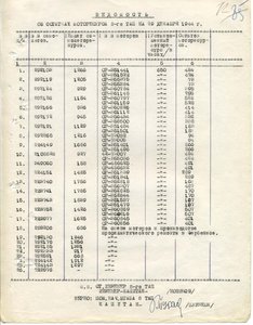

Сообщение Василий Гоголев » 19 Апрель 2010 11:58
Ведомость об остатках моторесурса 8-го ТАП на 29 декабря 1944 г.

Сообщение Василий Гоголев » 07 Февраль 2012 03:38
Спасибо, Micro
Dobrolet пишет:Что могут значить указанные номера Си-47? Последние три цифры серийного или US AAF?
Как-то мелькала версия (применительно к ленд-лизовским Curtiss O-52, которые тоже фигурировали под некими трехзначными номерами 129, 142 и т.п.не совпадающими ни с заводскими, ни с ВВСовскими),что это сквозной порядковый номер по некоему перечню приемки самолетов.
Тоже ломаю голову... Единственно, что приходит в голову это то, что иногда мелькают фотографии ленд-лизовских самолетов с трехзначными номерами в носовой части фюзеляжа. Например вот этот А-20 на трассе. Что означают эти номера?

Сообщение Александр Кот » 08 Февраль 2012 19:53
Тоже ломаю голову... Единственно, что приходит в голову это то, что иногда мелькают фотографии ленд-лизовских самолетов с трехзначными номерами в носовой части фюзеляжа. Например вот этот А-20 на трассе. Что означают эти номера?[/quote]
Тоже пребываю в недоумении... Есть фотографии с трассы, где четко видны бортовые трехзначные номера или номера на киле, но нет фотографий, где в объектив фотоаппарата попали бы сразу оба номера. Нет возможности проверить - соответствуют три последних цифры номера на киле с номером на борту или нет. Очень похожая ситуация, как Вы знаете, была и в Заполярье. Почти по всем документов большинство американских самолетов проходят с трех- или четырехзначными номерами, не имеющими никакой привязки с заводским или серийным номером (номерами двигателя тоже) :).
По всем авторитетным западным источникам большинство С-47 с указанными последними тремя цифрама серийного номера в это время болтались где-то в треугольнике Индия-Китай-Бирма.
18543 (c/n 4668) to USAAF Aug 28, 1942 - 10th AF, India Mar 22, 1943 - India China Wing ATC, May 01, 1943. Crashed Aug 25, 1943, Mohambari AB, India. 18544 (c/n 4669) to USAAF Sep 02, 1942 - 10th AF, India Feb 20, 1943 - India China Wing ATC, May 29, 1943. Cond Apr 23, 1943.
18545 (c/n 4670) to USAAF Aug 30, 1942 - 10th AF, India Mar 03, 1943 - India-China Wing ATC, May 01, 1943. Missing during flight from Kunming to Sookatering Apr 19, 1943.
18546 (c/n 4671) to USAAF Aug 30, 1942 - 10th AF, India Apr 17, 1943 - India China Wing ATC, May 29, 1943. Crashed near Kunming during flight from Kunming to Chengtu Oct 7, 1944, China. MACR 9435
18547 (c/n 4672) to USAAF Aug 30, 1942 - 10th AF, India Feb 23, 1943 - India China Wing ATC, May 29, 1943. Crashed near Tyunnany during flight to Kunming Nov 10, 1944, China.
18548 (c/n 4673) to USAAF Aug 30, 1942 - 10th AF, India Feb 23, 1943 - India China Wing ATC, May 29, 1943 - 10th AF, Karachi. Sold by 10th AF to Government of India Apr 19, 1946
Однако нашелся один документ, который ставит в ступор. Согласно Приказу по премированию экипажей ТАО КВТ за 1942 год экипажи Кашевича и Еременко были премированы за работу, проведенную в пользу 5 ПАП (Киренск, 5-я авиабаза). В приказе указаны номера самолетов № 118548 и № 118547, т.е. четко прослеживается цепочка: бортовой № 548 - № 118548 - № 41-18548 и соответственно бортовой № 547 - № 118547 - № 41-18547. Можно свихнуться?!?! :( Под подозрением на аналогию находится и самолет Матвеева. В приказе по премированию указан его номер № 1546. И здесь (процентов на 50) можно просмотреть цепочку № 546 - № 1546 - № 41-18546. Скептики могут возразить, что это может быть бортовой номер одного из Ли-2 КВТ. Но все Ли-2 КВТ имели четырехзначные бортовые номера в диапазоне от 3959 до 4006!
Одним словом, Запиндя!
