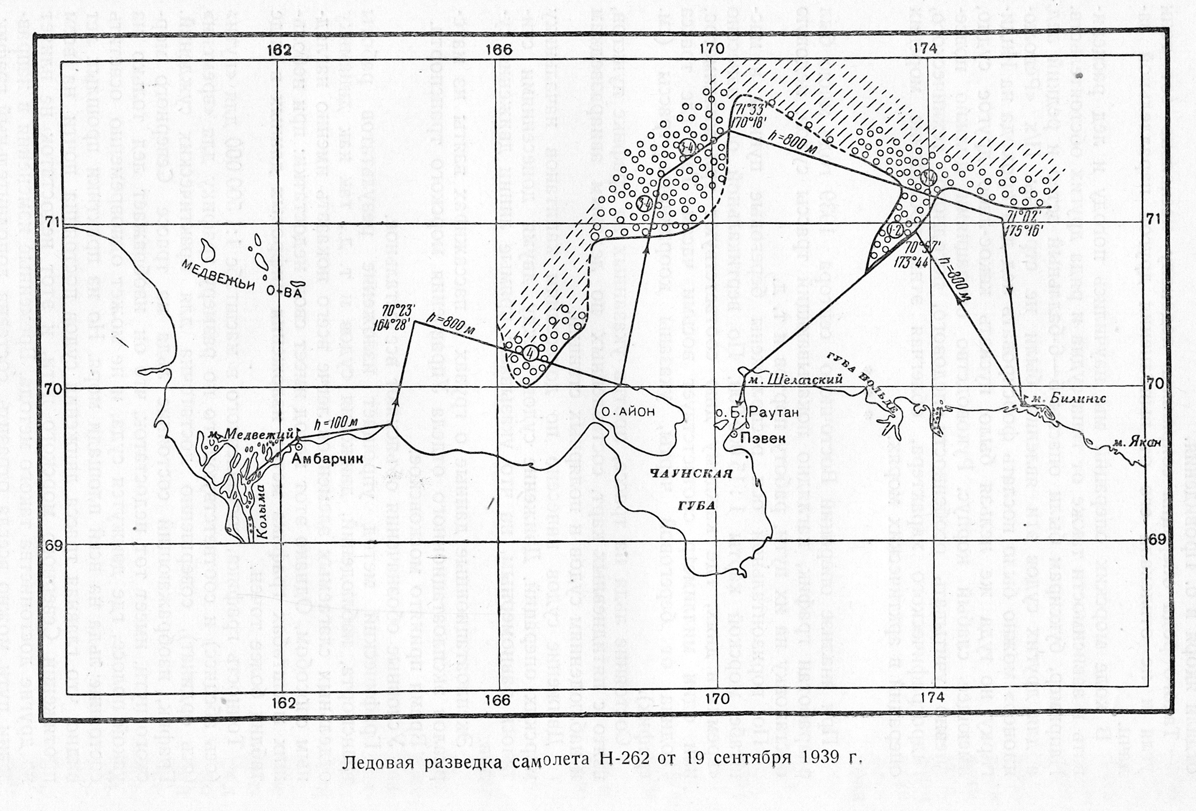

Сообщение SVF » 16 Октябрь 2008 16:33
"В марте самолеты полярной авиации совершили ряд разведовательных полетов:
самолет "Н-262" (летчик Каминский, наблюдатель Гордиенко) 12 марта произвел разведку состояния льдов между мысом Шмидта и о. Геральд с целью выяснения (для гидрологического маршрута) состояния санного пути между о. Врангеля и о. Геральд. ..."
[Петриченко А. Ледовая разведка в марте 1939 г. Проблемы Арктики. №4, 1939. Л., изд-во Главсевморпути. с. 69. ]

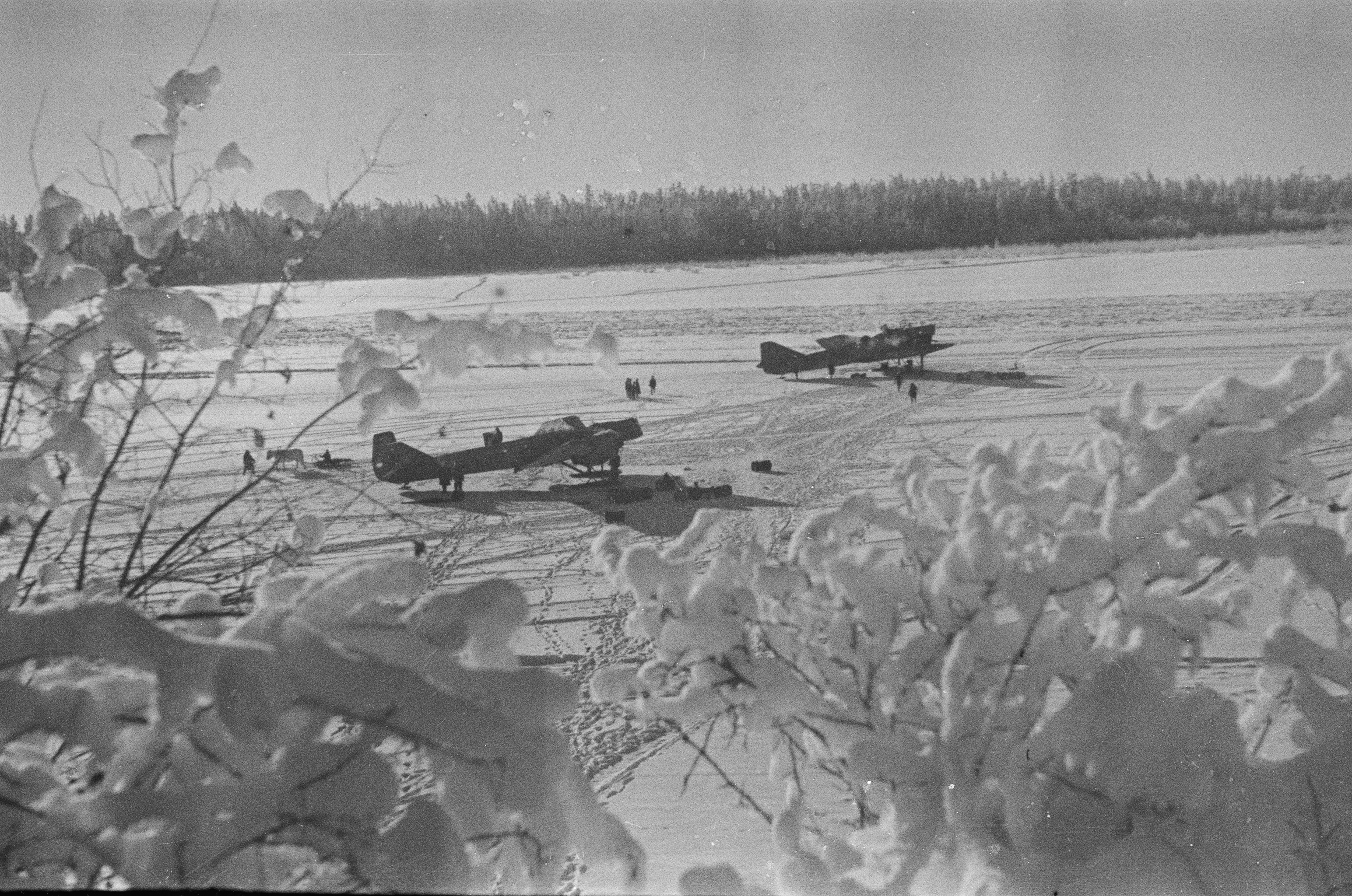

Н-262 (Г-1)
Сообщение padalko » 10 Июль 2025 07:47
Кадры с пленки "1939г. Зима. Н-262"
padalko
Сообщения: 37
Н-262 (Г-1)
Сообщение Historik » 11 Июль 2025 11:02
Спасибо. Очень ценные фотоматериалы!
