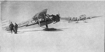

Сообщение Иван Кукушкин » 13 Март 2008 02:04
Сталь-2 Н-113
В книге: ПУСЭП Э.К. ТРЕВОЖНОЕ НЕБО
http://www.avia.lib.ru/bibl/1013/ill.html
«Рудольфовцы празднуют 1 мая. Самолет Н-113 ("Сталь-2") на о. Рудольфа. Пилот Н-113 Вершинский.»
Н-113 (Сталь-2)

Может это про Н-113 ?
Добролет
Сообщения: 178
Н-113 (Сталь-2)
Сообщение Кара » 02 Март 2009 15:57
Нет, именно про СССР-Н118
17.02.1937 он потерпел аварию при взлёте в аэр.Ср. Треть (п-т Власов, а/т-к Казаков,
пасс. Пономарёв)
Чуть позже выложу приказ

Уважаемый Кара не прав - в приказе по УПА ГУСМП № 8 от 31 марта 1937 г. речь идет об аварии "Сталь-2 СССР Н-113". И тройка четко видна.
