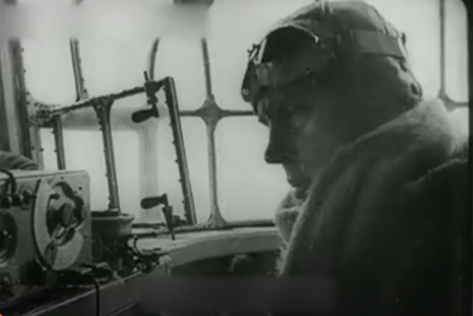

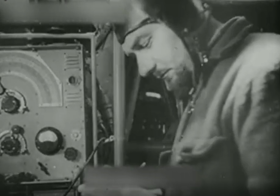

Марк Трояновский помог запечатлеть радиооборудование . Фильм "На Северном полюсе" .

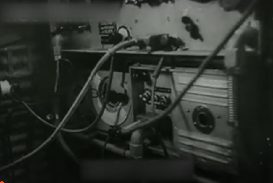

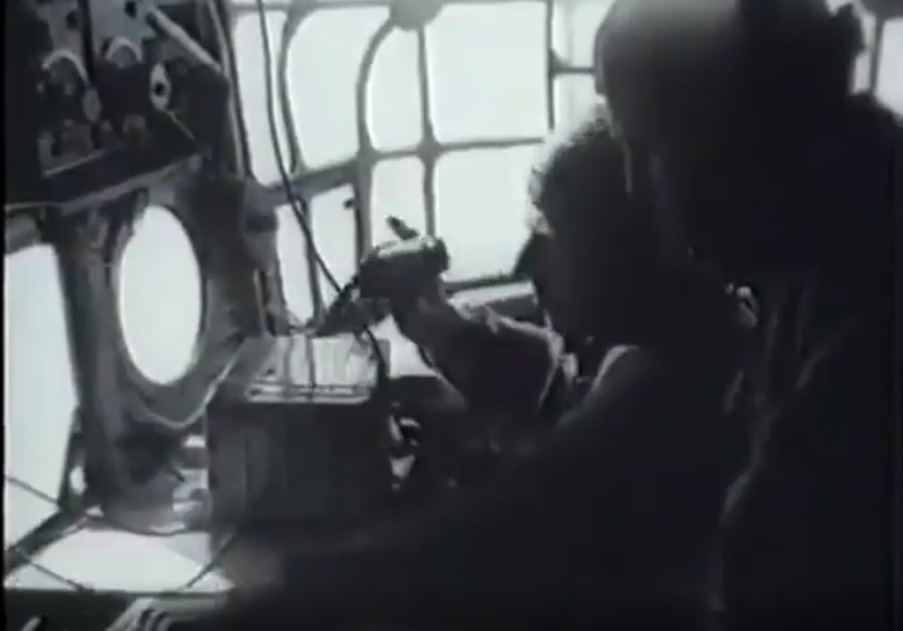

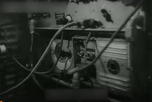

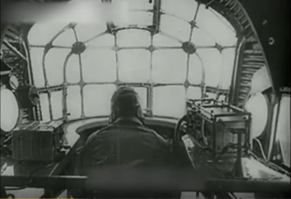

Кадры с Ивановым и Дзердзеевским на Н-170. На кадре с названием Онега_1 слева видна ранняя версия приёмника УС (нехарактерное для всех последующих расположение шкалы), справа - модуляторно-дуплексный блок ( такой же как на первых "Двинах"). Кадр" Спирин" - тот же УС в штурманской кабине. Кадр " Штурман"- УС слева, а вот что справа- не знаю.
И кадр "Жуков" : слева вверху кадра -УКВ радиостанция "Луч". У Жукова в руках микрофон от неё.
