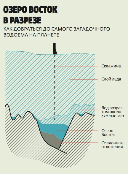

Сейчас про это озеро известно многое: его объем больше шести тысяч кубических километров, давление больше четырехсот атмо­сфер, температура воды примерно минус два-три градуса и т. д. Но все это лишь результаты расчетов. Никто и никогда пока не прикасался к воде этого мистического озера, скрытого под тремя с половиной километрами льда.
Добраться непосредственно до воды — еще одна научная сенсация. И, скорее всего, она случится в январе этого года. Может быть, уже случилась.

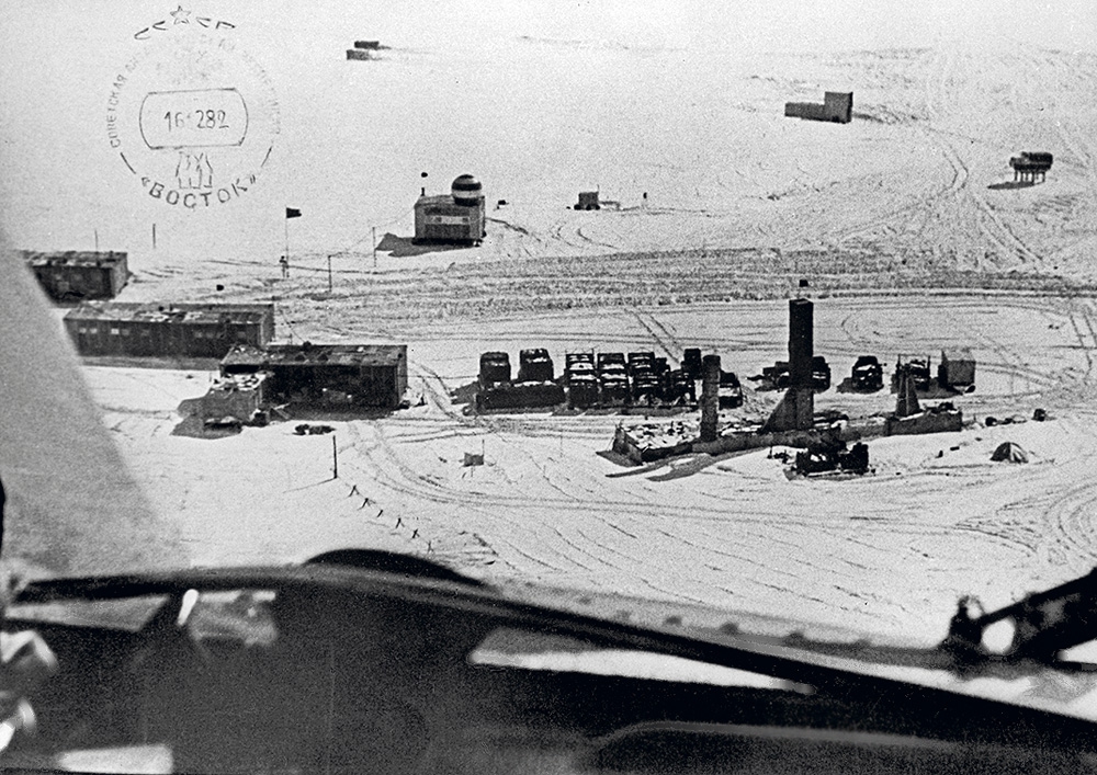

Иногда в науку вмешивается случай. Станцию «Восток» основали советские полярники еще в 1957 году. Бурить начали в 70-х. Ученых интересовали пробы льда на разных глубинах: по этим образцам можно реконструировать климат за многие тысячелетия. Наши бурильщики, может, не такие крутые с виду, как герой Брюса Уиллиса в «Армагеддоне», но зато куда более профессиональные.
И так уж получилось, что именно под нашей станцией «Восток», именно под российской скважиной обнаружилось гигантское озеро. К тому моменту, когда его существование было признано всей мировой наукой, скважина уже достигла глубины в три километра. Стало очевидно, что Россия будет первой страной, которая сможет добраться до этого уникального объекта.

За счет эффекта недокомпенсации давления вода из озера поднимется по скважине на несколько десятков метров. Там она замерзнет, закроет скважину ледяной пробкой и будет спокойно ждать следующего антарктического лета. В декабре 2012 года ученые снова приедут на станцию «Восток», разбурят свежий лед, полученный непосредственно из озерной воды, и отдадут его для анализа геохимикам, кристаллографам и микробиологам. На этом работы опять прекратятся. Реальное проникновение в озеро произойдет лишь в сезоне 2013–2014.

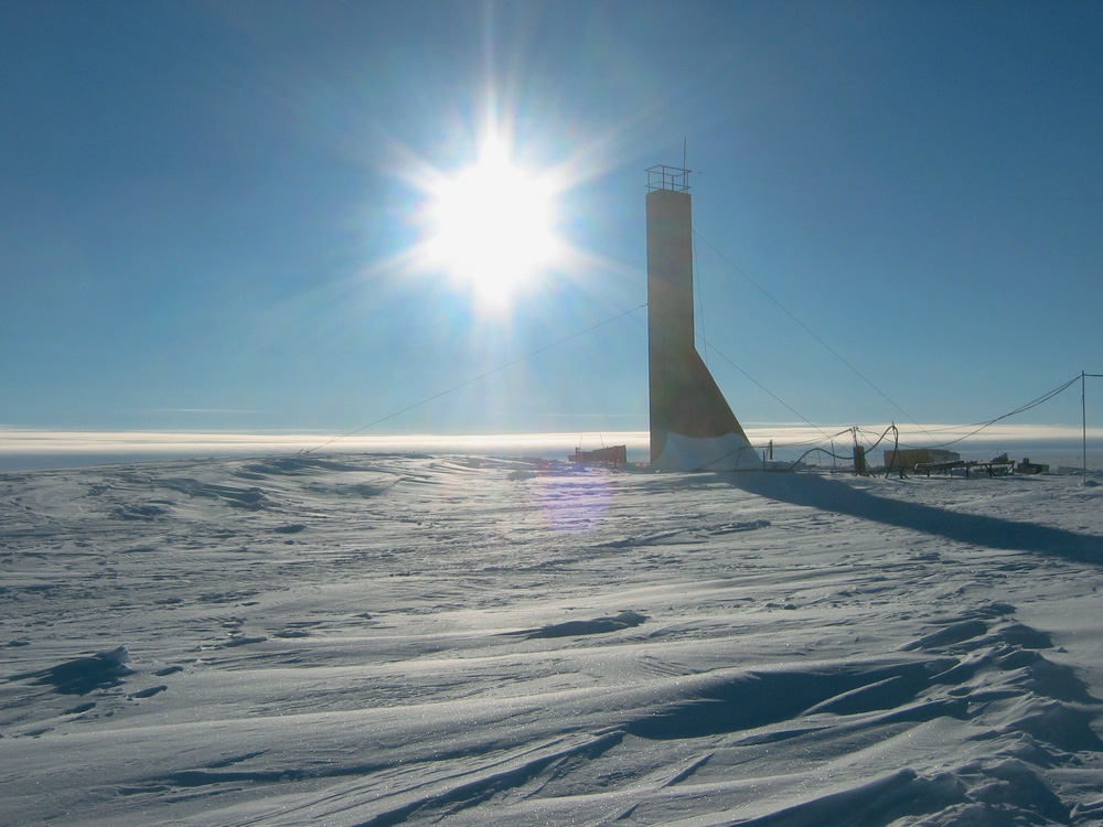

— Разработан и изготовлен так называемый транспортировочный узел, который по своей форме полностью соответствует буровому снаряду. В нем будут установлены сменные модули: гидрофизический и биохимический зонды, пробоотборник, — рассказывает Лукин.
Для спуска зондов внутрь озера решено выбрать средство банальное, но проверенное — миллиметровый трос, с помощью которого рыбаки ловят акул и тунцов. А рядом с простыми технологиями — продвинутые. К примеру, лебедка приводится в движение без какого-либо соединения с двигателем.
— Момент вращения передается с помощью специальных магнитных жидкостей, — говорит Лукин. — Все это конструировалось и делалось в Петербургском институте ядерной физики. Там много ситуаций, когда нельзя организовать прямое механическое соединение с какими-то радиационными помещениями, а надо передавать какие-то физические импульсы — вращение или еще что-нибудь.

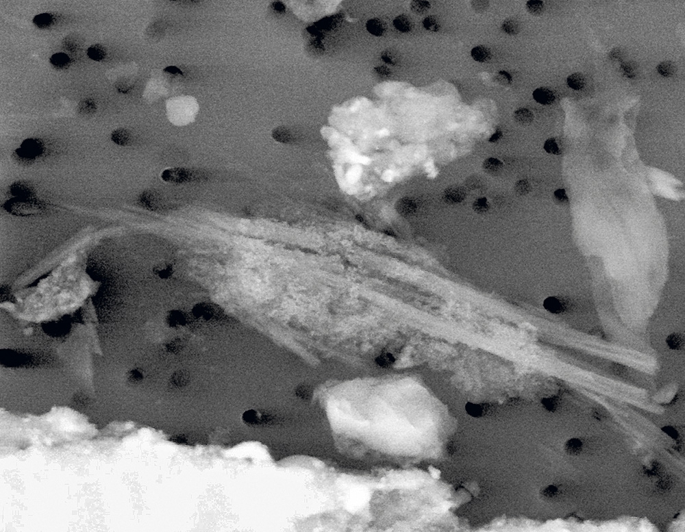

Отечественные биологи, изучив образцы, утверждают, что микроорганизмов в них очень мало, среда почти стерильна. Американцы, обследовав те же самые пробы, пришли к выводу, что количество микробов исчис­ляется сотнями, а то и тысячами на миллилитр. По их мнению, у российских ученых слишком высокие требования к чистоте, и при подготовке образцов они просто перебили все живое. Наши в ответ подозревают американцев в том, что они случайно занесли микробов из лаборатории.
Впрочем, даже если обнаружить микроорганизмы в озерном льду или в верхних слоях воды не удастся, это еще не будет означать, что озеро мертвое. Гипотетические микробы должны питаться за счет минералов — подобные виды науке известны. А в верхних слоях озера минерализация очень слабая, логичнее искать жизнь ниже. К тому же на дне могут существовать геотермальные источники, которые тоже способствуют процветанию разных тварей.

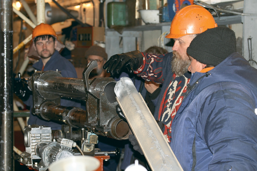

9.00 по местному времени (5.00 по московскому). Начато бурение скважины. Работы ведутся круглосуточно, в три смены. За сутки буровой снаряд проходит 1,75 м.
03/01
На станцию «Восток» прибыл французский санно-гусеничный поход со станции «Конкордия». Французские ученые проводят совместные работы по изучению льда. 6 января французская делегация двинулась обратно.
04/01
Глубина скважины 3727 метров.

    Озеро Восток в Антарктиде, скрытое под четырехкилометровой толщей льда, является уникальной водной экосистемой, изолированной от земной атмосферы и поверхностной биосферы на протяжении миллионов лет. Изучение ледового керна из скважины и предстоящее исследование самого озера играет огромную роль в построении сценария естественных изменений климата в ближайшие тысячелетия.
    Бурение льда было приостановлено на глубине 3734-3738,5 метров. С 17 по 19 января сотрудники научной станции измерили давление заливочной жидкости и провели кавернометрию (измерения, в ходе которых получают кривую изменения диаметра буровой скважины с глубиной). Кроме того, они провели инклинометрию (определение пространственного положения ствола буровой скважины) и отобрали пробы заливочной жидкости по всей глубине скважины.
