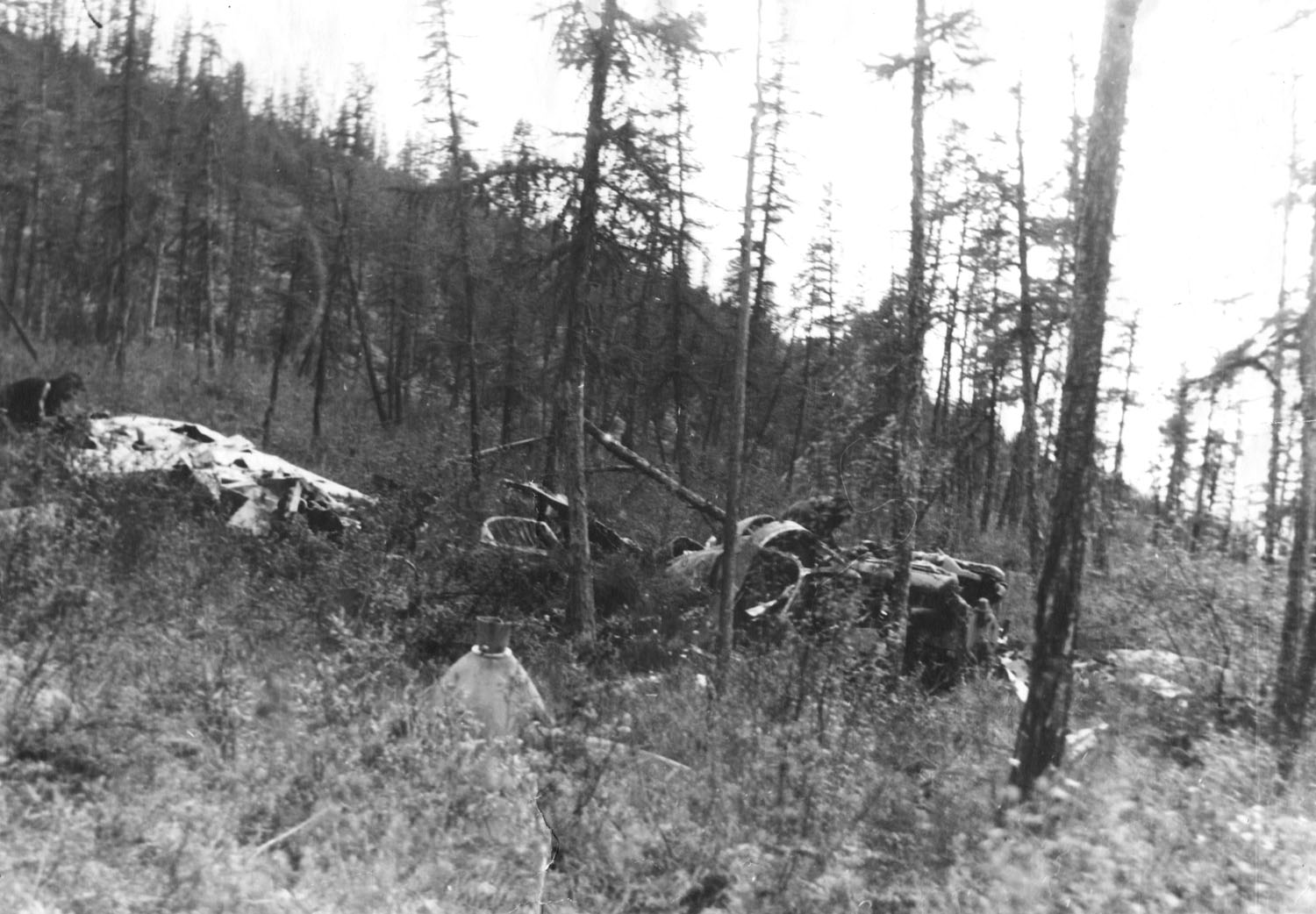

Из того, что доступно... Дополнительная информация о пропаже без вести капитана Ковалева.
ПРИКАЗ 7-му ПЕРЕГОНОЧНОМУ АВИАПОЛКУ
2 апреля 1943 г. № 048 г. Якутск
СОДЕРЖАНИЕ: О пропаже без вести самолета Р-39, пилотируемого капитаном КОВОЛЕВЫМ (так в тексте)
24.3.43 г. при перелете группы самолетов 7 ПАП по маршруту Сеймчан – Якутск при сложных метеорологических условиях полета отстал от группы и без вести пропал на самолете Р-39 зам. ком. АЭ 7 ПАП капитан КОВОЛЕВ.
Это чрезвычайное происшествие произошло при следующих обстоятельствах: Лидер группы командир АЭ 7 АП ст. лейтенант ЛОСКУТОВ получив разрешение на вылет и информацию погоды в Сеймчане, зная о том, что перелет связан с полетом на больших высотах легкомысленно отнесся к оценке метеорологических условиях полета, высотности моторов истребителей, подготовленности летного состава к высотным полетам, к состоянию кислородной аппаратуры и наличия кислорода на самолетах, встретив в пути облачность с вертикальным развитием порядка 15-16 т.ф. принял решение вести группу на высоте 22-23 т.ф. Набрав высоту 20 т.ф. самолет лидера выше подняться не мог из-за высотности мотора и продолжал идти на этой высоте в муре. Истребители набрали высоту 23 т.ф. проглядывая лидера сверху. Истребители, не надев кислородной маски на земле, в полете кислородом пользовались, приставляя маску ко рту, чем нарушали правильное поступление кислорода в легкие. Вследствие чего, летчик БЕСПАЛОВ почувствовал сильное кислородное голодание и потемнение в глазах, стал резко снижаться и отставать от группы и лишь только с помощью замыкающего лидера капитана ЛЕБЕДЕВА был приведен на аэродром Якутск.
Не смотря на поступление жалоб истребителей на плохую работу моторов на высоте (в том числе и от Ковалева), на плохую радиосвязь с группой ст. лейтенант ЛОСКУТОВ продолжал полет на высоте 20 т.ф. при плохой горизонтальной видимости.
В этих условиях прошла группа более трех часов и отклонившись от линии пути более чем на 200 км на юг, лидер принял решение пробивать облачность. При пробивании облачности лидер растерял всю группу, самолеты стали приходить самостоятельными группами по РПК на аэродром Якутск. Не пришел лишь один капитан КОВОЛЕВ.
При расследовании установлено, что за десять минут до пробивания облачности севернее АМГИ 50 км. Ковалев находился в строю, имел радиосвязь с командиром АЭ ст. лейтенантом ЛЕОНОВЫМ. На самолете перед вылетом имел недостаточный запас кислорода 12-13 фунт., жалоб в полете на недостачу кислорода не предъявлял.
Поиски самолета капитана КОВОЛЕВА в районах рек АМГА, АЛДАН, предгорьях Верхоянского хребта и над самим хребтом никаких результатов не дали.
Причины происшествия: считаю, что капитан КОВОЛЕВ имел недостаточный запас кислорода и отсутствие тренировки в высотных полетах, вследствие кислородного голодания на большой высоте (23 т.ф.) потерял сознание и, свалившись в штопор, разбился.
Виновники происшествия: основным виновником гибели капитана КОВОЛЕВА считаю лидера группы ст. лейтенанта ЛОСКУТОВА не принявшего всех мер безопасности полета, принявшего не верное решение идти на большой высоте с неоттренированным летным составом, не имея полного представления о наличии кислорода у летчиков на самолетах, не проведшего должной предполетной подготовки с летным составом.

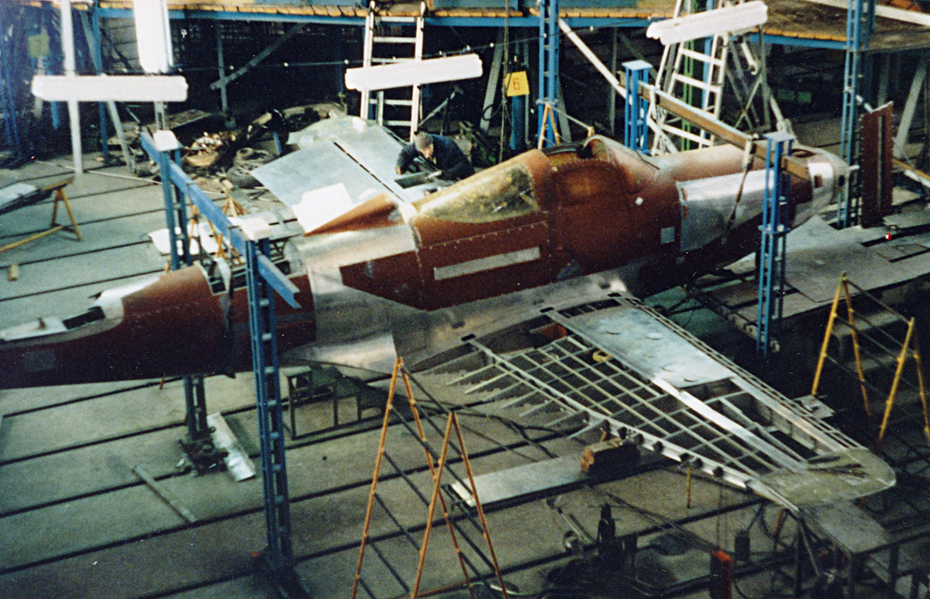

Сообщение Василий Гоголев » 07 Февраль 2012 06:39
Василий Гоголев пишет:Обломки самолета были вывезены оттуда в 1988 г. в Новосибирск, были планы восстановить его и передать музею А.И. Покрышкина. В журнале "Крылья Родины" №8 1989 г. была напечатана статья В. Бакурского с описанием обломков самолета Р-39N 42-4962. После этого о судьбе самолета ничего не известно, исчез бесследно. Поговаривают, что его продали в за рубеж...
Во Фликре обнаружилась фотография Блейка Смита в Новосибирске, где восстанавливают Аэрокобру. Неужели истребитель Ковалева был восстановлен?
