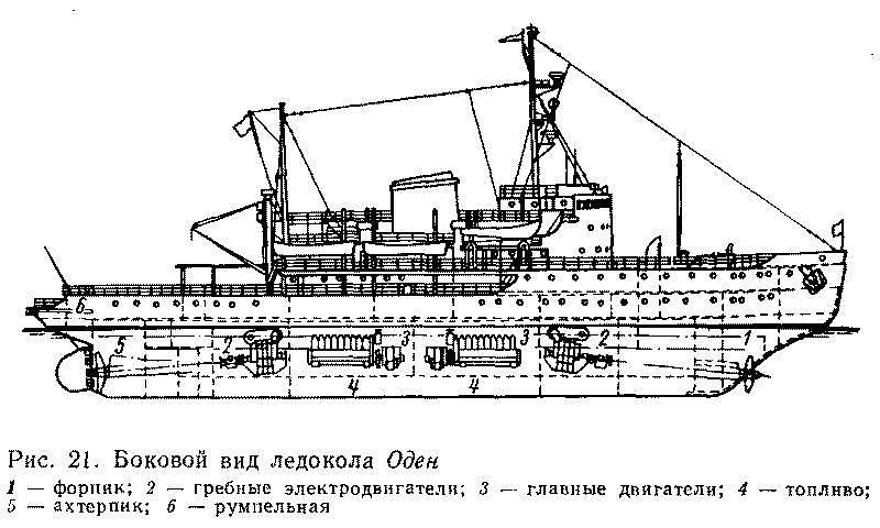

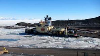

Ледокол “Оден” пришвартовывается
к станции Мак-Мердо, главной
американской базе в Антарктиде.
(Эрик Ниилер для Washington Post)

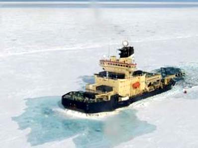

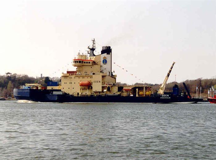

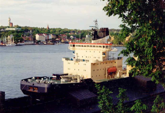

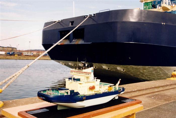

Похоже ему модернизировали настройку по сравнению с оригинальным чертежом.
Сообщения: 777
"Oden" дизельный ледокол (Швеция)
Сообщение Иван Кукушкин » 23 Февраль 2012 00:23
У него и нос тоже меняли, на новый квадратом.
Не помню только, где эта история описана...

Скорей всего на первом рисунке изображен какой-то его одноименный предшественник, постройки 60-х годов.

Похоже на серию, из которой лк "Дудинка" (работает на акватории п. Дудинка, принадлежит НорНикелю), "Тор" (работает в Финском заливе, принадлежит РОСМОРПОРТУ). Эта серия построена в Канаде, как раз где-то в 60-х.
