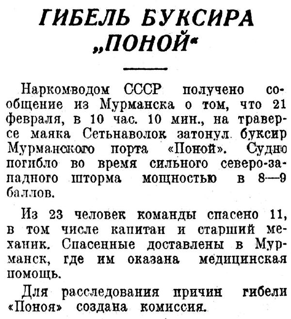

Известия, 1935, №48 (5601), 23 февраля
ГИБЕЛЬ БУКСИРА "ПОНОЙ"
Наркомводом СССР получено сообщение из Мурманска о том, что 21 февраля, в 10 час. 10 мин., на траверсе маяка Сетьнаволок затонул буксир Мурманского порта «Поной». Судно погибло во время сильного северо-западного шторма мощностью в 8—9 баллов.
Из 23 человек команды спасено 11, в том числе капитан и старший механик. Спасенные доставлены в Мурманск, где им оказана медицинская помощь.
Для расследования причин гибели «Поноя» создана комиссия.

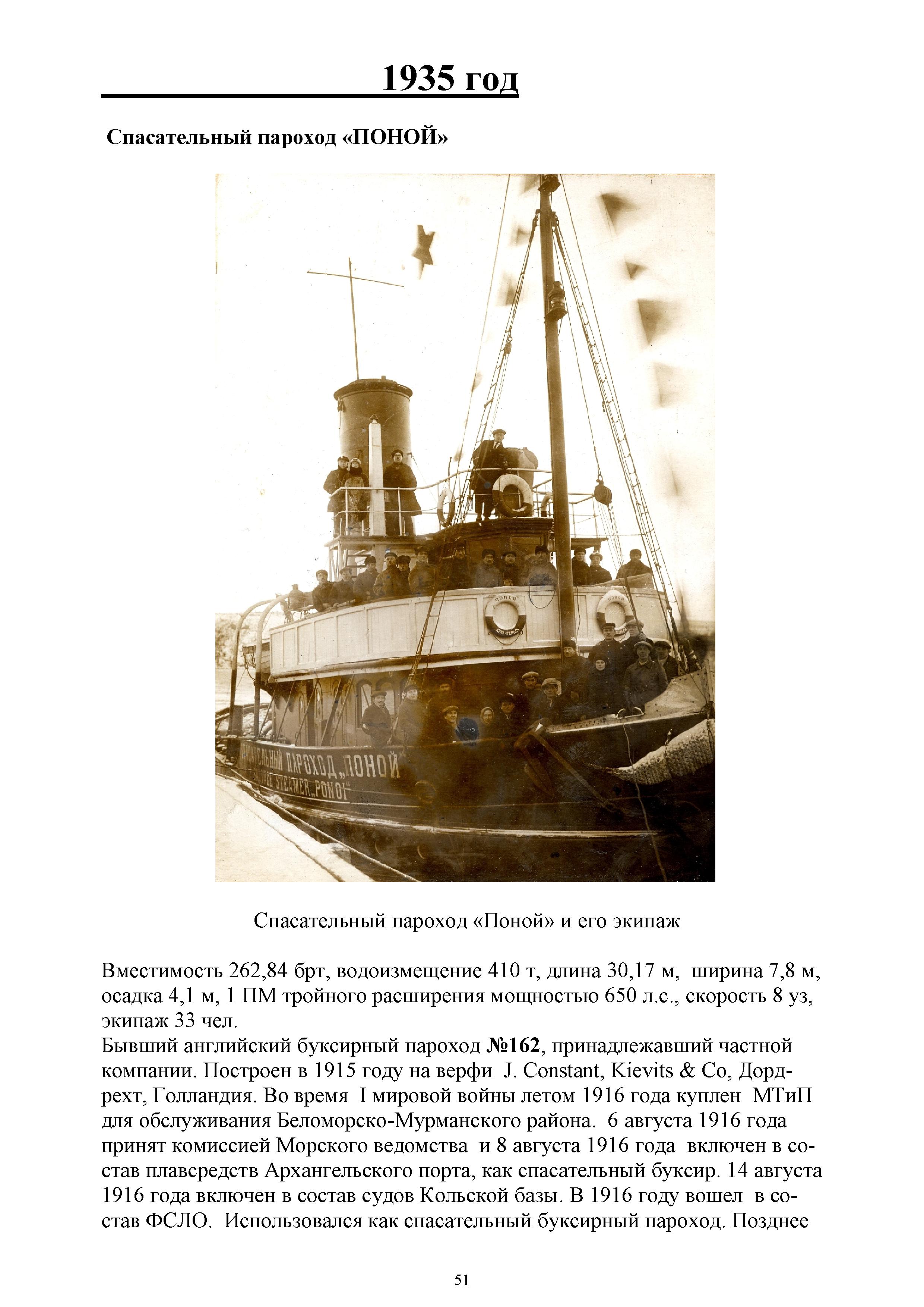

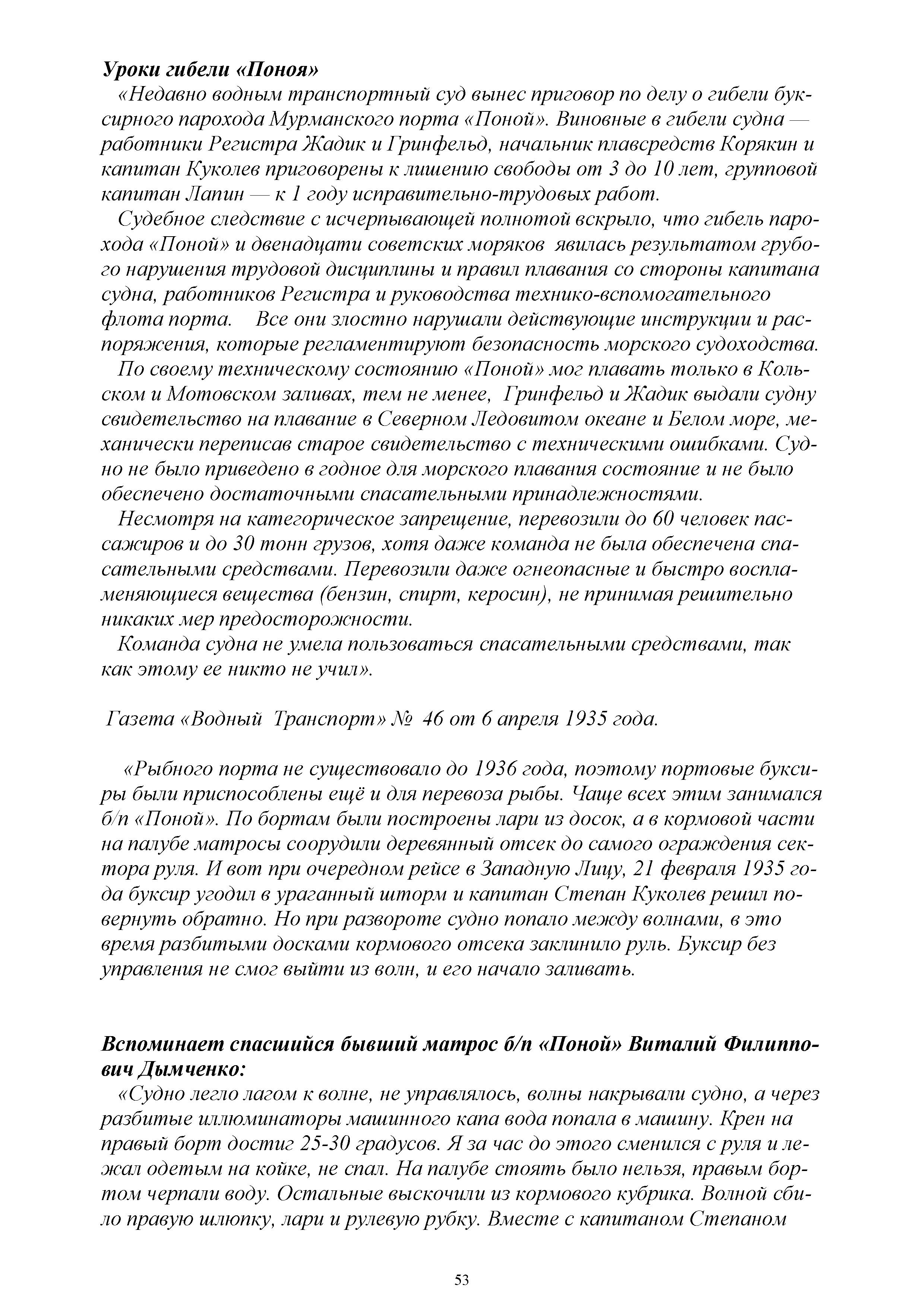

© Паролов. И.В. Потери морских судов СССР в мирное время.
Архангельск. 2013 г. – 199 стр., с иллюстрациями.

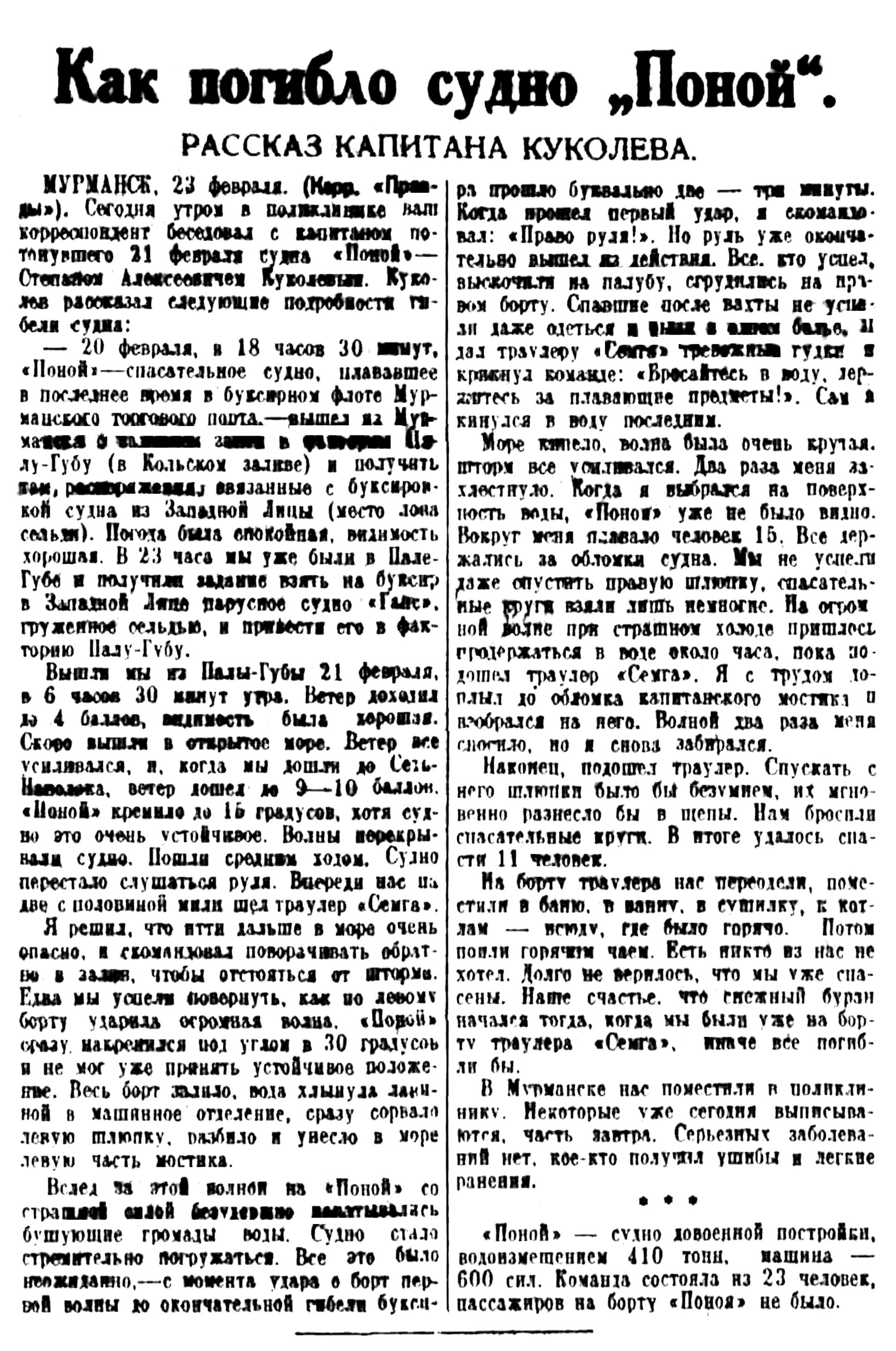

Правда, 1935, №54, 24 февраля
Как погибло судно "Поной".
РАССКАЗ КАПИТАНА КУКОЛЕВА.
МУРМАНСК, 23 февраля. (Корр. "Правды"). Сегодня утром в поликлинике наш корреспондент беседовал с капитаном по­тонувшего 21 февраля судна "Поной" — Степаном Алексеевичем Куколевым. Куколев рассказал следующие подробности гибели судна:
— 20 февраля, в 18 часов 30 минут, "Поной" — спасательное судно, плававшее в последнее время в буксирном флоте Мурманского торгового порта — вышел из Мурманска с заданием зайти в факторию Палу-Губу (в Кольском заливе) и получать там, распоряжения, связанные с буксировкой судна из Западной Лицы (место лова сельди). Погода была спокойная, видимость хорошая. В 23 часа мы уже были в Пале-Губе и получили задание взять на буксир в Западной Лице парусное судно "Галс", груженное сельдью, и привести его в факторию Палу-Губу.
Вышли мы из Палы-Губы 21 февраля, в 6 часов 30 минут утра. Ветер доходил до 4 баллов, видимость была хорошая. Скоро вышли в открытое море. Ветер все усиливался, и, когда мы дошли до Сеть-Наволока, ветер дошел до 9—10 баллов. "Поной" кренило до 15 градусов, хотя судно это очень устойчивое. Волны перекрывали судно. Пошли средним ходом. Судно перестало слушаться руля. Впереди нас на две с половиной мили шел траулер "Семга".
Я решил, что итти дальше в море очень опасно, и скомандовал поворачивать обратно в залив, чтобы отстояться от шторма. Еда мы устели повернуть, кая по левому борту ударила огромная волна. "Поной" сразу накренился под углом в 30 градусов и не мог уже принять устойчивое положение. Весь борт залило, вода хлынула лавиной в машинное отделение, сразу сорвало левую шлюпку, разбило и унесло в море левую часть мостика.
Вслед за этой волной на "Поной" со страшной силой безудержно накатывались бушующие громады воды. Судно стало стремительно погружаться. Все это было неожиданно, — с момента удара о борт пер­вой волны до окончательной гибели букси­ра прошло буквально две — три минуты. Когда прошел первый удар, я скомандовал: "Право руля! ". Но руль уже оконча­тельно вышел из действия. Все, кто успел, выскочили на палубу, сгрудились на правом борту. Спавшие после вахты не успели даже одеться и были в одном белье. Я дал траулеру "Семга" тревожные гудки и крикнул команде: "Бросайтесь в воду, держитесь за плавающие предметы! ". Сам я кинулся в воду последним.
Море кипело, волна была очень крупная, шторм все усиливался. Два раза меня за­хлестнуло. Когда я выбрался на поверхность воды, "Поноя" уже не было видно. Вокруг меня плавало человек 15. Все держались за обломки судна. Мы не успели даже спустить правую шлюпку, спасательные круги взяли лишь немногие. На огромной волне при страшном холоде пришлось продержаться в воде около часа, пока по­дошел траулер "Семга". Я с трудом до­плыл до обломка капитанского мостика и взобрался на него. Волной два раза меня сносило, но я снова забирался.
Наконец, подошел траулер. Спускать с него шлюпки было бы безумием, их мгно­венно разнесло бы в щепы. Нам бросили спасательные круги. В итоге удалось спа­сти 11 человек.
На борту траулера нас переодели, поме­стили в баню, в ванну, в сушилку, к котлам — всюду, где было горячо. Потом поили горячим чаем. Есть никто из нас не хотел. Долго не верилось, что мы уже спа­сены. Наше счастье, что снежный буран начался тогда, когда мы были уже на бор­ту траулера "Семга", иначе все погиб­ли бы.
В Мурманске нас поместили в поликли­нику. Некоторые уже сегодня выписыва­ются, часть завтра. Серьезных заболева­ний нет, кое-кто получил ушибы и легкие ранения.
"Поной" — судно довоенной постройки, водоизмещением 410 тонн, машина — 600 сил. Команда состояла из 23 человек, пассажиров на борту «Поноя» не было.
Сообщения: 12689
