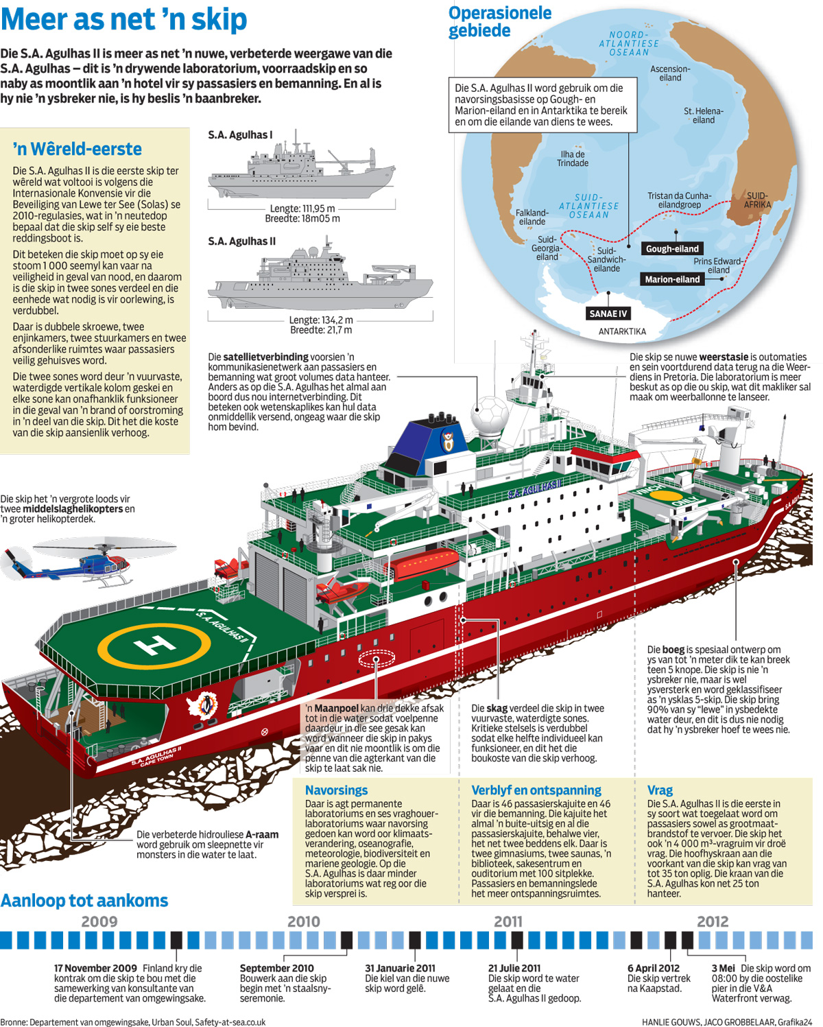

Попалось занятное, из серии "срывая покровы тайны": http://www.korabel.ru/news/comments/aka ... hozhi.html
Интересно приводимой аргументацией, почему делали именно так, а не иначе.

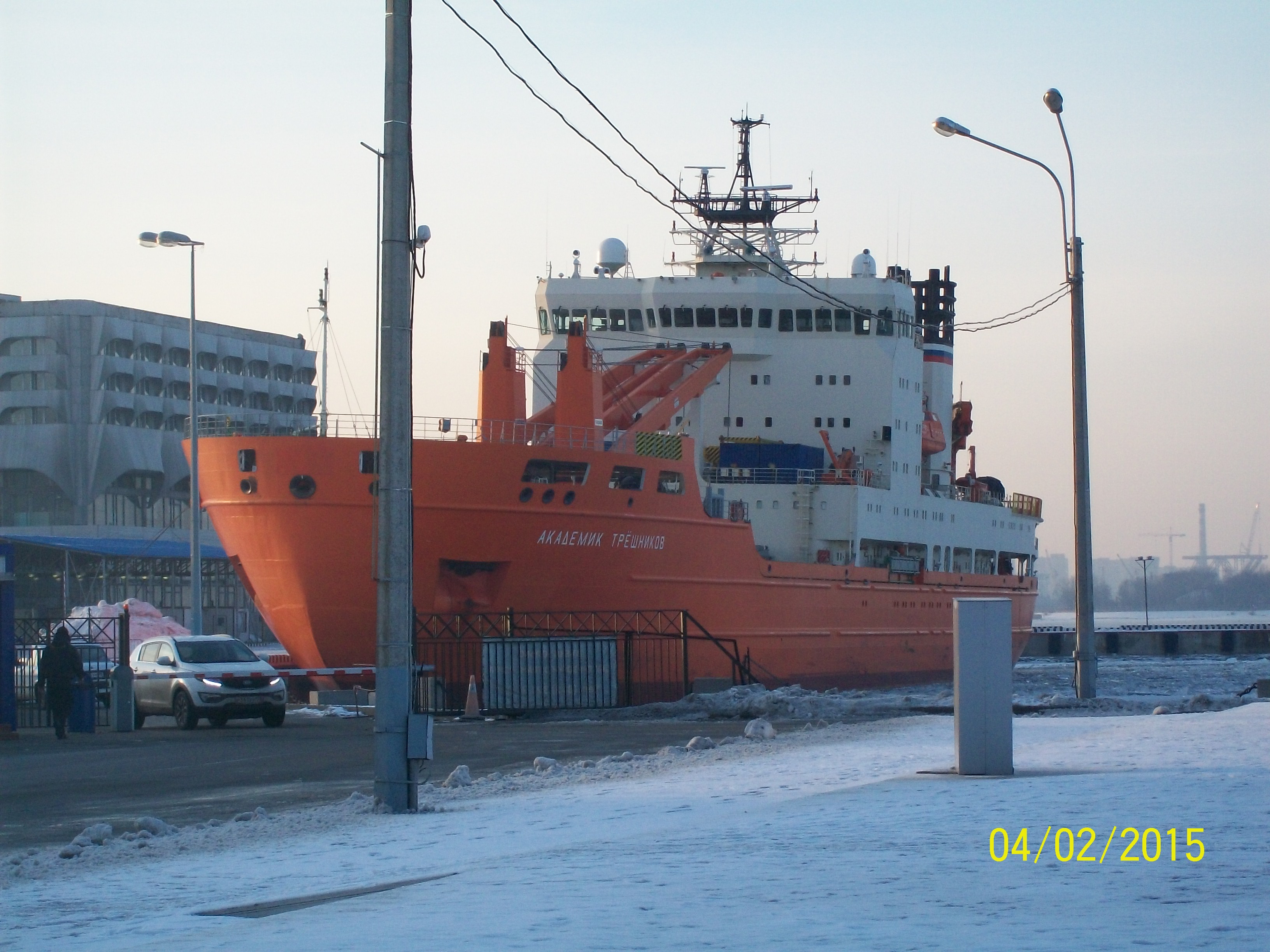

НЭС АКАДЕМИК ТРЕШНИКОВ у причала Морского Вокзала : 100_2668.JPG
А почему он не в Антарктиде?

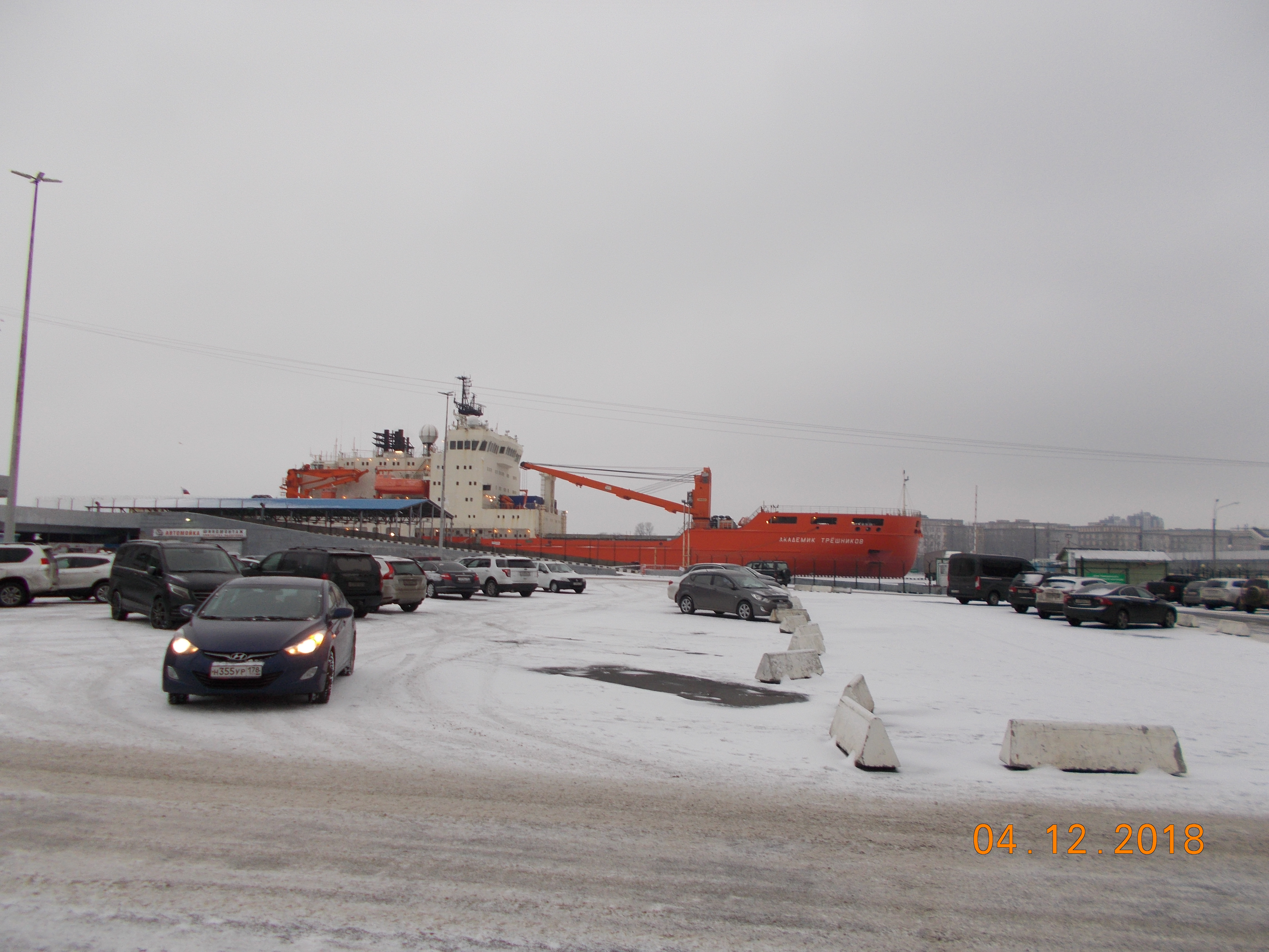

НЭС Академик ТРЕШНИКОВ как всегда стоит у причала Морского Вокзала в Питере
АКАДЕМИК ТРЕШНИКОВ в Питере : 2018-12-04 08-32-34.JPG
