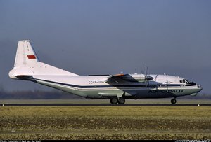

Сообщение Александр Кот » 15 Ноябрь 2019 18:50
Катастрофа Ан-12Б СССР-11007 247-го ЛО Полярного УГА в Салехарде http://airdisaster.ru/database.php?id=288
Тип происшествия:  катастрофа
Дата:  06 марта 1967 г.
Страна:  СССР
Место происшествия:  Тюменская область, ЯНАО, близ Салехарда
Тип ВС:  Ан-12Б
Регистрация ВС:  СССР-11007
Авиакомпания:  Аэрофлот (СССР)
Подразделение:  247-й ЛО Полярного управления ГА, Шереметьевский ОАО
Описание:
Экипаж 247 летного отряда выполнял перевозку груза – 11 000 кг цемента в мешках. Погодные условия были простыми: облачность 10/4 балла средняя, слоисто-кучевая, 1 400 м, видимость 14 км. В 09:04 местного времени экипаж получил разрешение занять исполнительный старт для взлета с МК=298°. На исполнительном старте экипаж доложил диспетчеру о готовности к взлету, получил разрешение на взлет и приступил к нему в 09:09. Пробежав 1 250 м, самолет отделился с большим углом атаки (до 20°). Пролетев 100 м со снижением и правым креном, правой тележкой шасси он коснулся ВПП. Вновь отделившись на 2-3 м с еще большим углом атаки, на этой высоте самолет пролетел 650 м над полосой, а затем с правым креном и разворотом скрылся за возвышенной частью ВПП. Самолет найден полностью разрушенным в 4,5 км северо-западнее КТА. Весь полет продолжался 60-70 секунд и выполнялся на больших углах атаки с периодическим переваливанием самолета с одного крыла на другое. Столкновение с землей в холмистой, покрытой лесом местности на берегу реки Обь произошло с МК=60° на удалении 1 800 м от конца ВПП и с уклонением вправо от оси на 2 600 м ниже уровня аэродрома на 60 м. Поступательная скорость составляла 180-200 км/ч. Вертикальная – 5 м/с. Самолет срубил правой плоскостью несколько деревьев, затем столкнувшись с землей с креном 12-14°. Разброс обломков – 250 м в длину и 100 м в ширину.

Подробности происшествия
Категория происшествия катастрофа
Фаза полета взлет
Установленные причины АП ошибка экипажа

Ошибочные действия экипажа – взлет с убранными закрылками. При подготовке к взлету бортмеханик забыл выпустить закрылки во взлетное положение 25°, а КВС этого не проконтролировал. Не зная, что закрылки убраны, после доклада штурмана о скорости 240 км/ч, видя, что самолет не отрывается, КВС резко увеличил угол атаки. Скорость отрыва при убранных закрылках была близкой к сваливанию и возникла тряска. КВС не понял причину ненормального поведения самолета и пытался выяснить ее у членов экипажа. Получив ответы, что двигатели работают нормально, винты на упоре, автопилот выключен, КВС отправил бортрадиста проверить, нет ли смещения груза. Бортпроводник сообщил ему, что всё на месте. Вернуться в кабину бортрадист не успел (что спасло ему жизнь). Ошибку бортмеханика можно объяснить различием в модификации пультов на самолетах Ан-12 разных серий.
