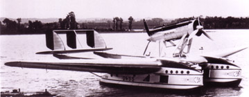

Фото самолета Демченко на испытаниях с характерной окраской и номером на киле.
Он зарегистрирован как СССР-Л840. и был разбит в 1935, при этом погиб уже известный нам Святогоров.
"Самолет с красными лентами на хвостовом оперении. Летчик Александр П.Святогоров разбился на побережье Татарского пролива на мысе Лазарева на перелете 26 июня 1935 из Александровска-на-Сахалине в Хабаровск На нем находились восемь пассажиров, бортмеханик Стыченко и радист Ефремов. Обнаружен в 08.1985 в тайге. Пассажиры и экипаж расстеляны охотниками в 1935 на берегу. Владимир ЛОГИНОВ ИСЧЕЗНОВЕНИЯ "САВОЙИ" // Зеркало недели (Киев).- 06.02.1999
Однако есть фото самолета аналогичного с первым снимком вида на Дальнем Востоке.

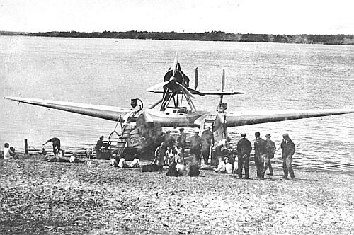

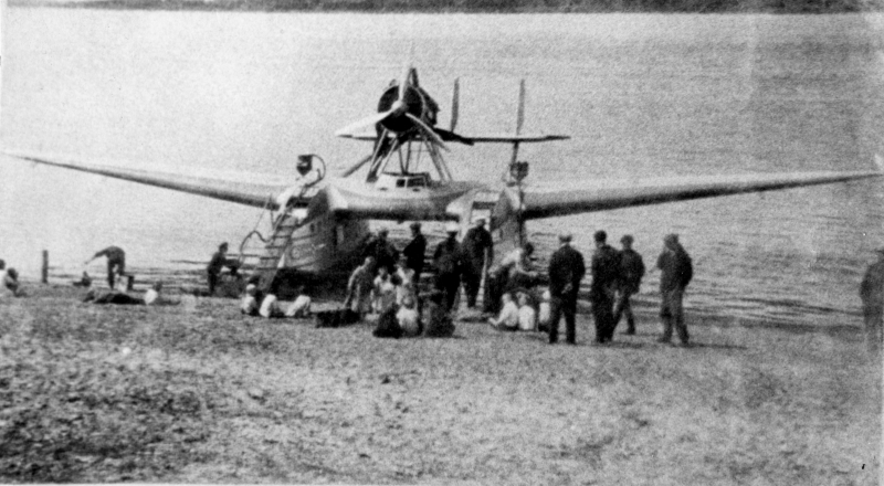

Сообщение Micro » 13 Сентябрь 2011 22:40
Добролет пишет:Фото самолета Демченко на испытаниях с характерной окраской и номером на киле.
Кстати, я недавно где-то читал (но не помню где), что эта фотография на самом деле показывает бразильский, а не советский самолет...

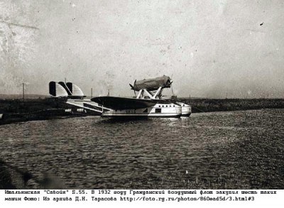

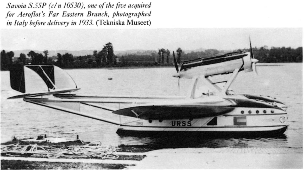

Пара фото С-55 №19530 в Италии до отправки в СССР - получается что он стал позже Л-840. Мотоустановка с трехлопастными винтами.

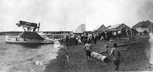

А вот машина в Петропавловске-Камчатском(возможно Святогоровская). Обратите внимание на трехлопастные винты.

На свежем фото в Петропавловске-Камчатском от Петровича скорее всего СССР-Л997 №10529.
У него помимо винтов есть еще отличие в окраске - зализы на стыках крыла, центроплана и лодок светлые. У остальных - передняя кромка сплошь окрашена.

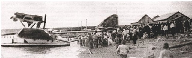

Фото из журнала "СССР на стройке" стоянка гидросамолета «Савойя-55» в бухте Виахту. Фото сделано в 1934. http://sakhvesti.ru/?div=gubved&id=16523
http://aleksandrovsk.tfd.ru/node/2827
Территорию острова с материком связывали следующие авиалинии Гражданского воздушного флота: Александровск-Сахалинский - Владивосток, Оха - Николаевск-на-Амуре - Хабаровск, Оха - Петропавловск-Камчатский, протяженностью 1100 км. Местной считалась авиалиния Оха - Александровск-Сахалинский, протяженностью 350 км. На ней работали самолеты ГВФ По-2С. Аэродромы и гидроаэродромы были представлены следующей сетью:
1. Аэродром в городе Александровске-Сахалинском. Располагался на юго-восточной окраине города. Летное поле имело размеры 400 на 600 метров. Имелась передвижная авиаремонтная мастерская, масло- и бензохранилища.
2. Гидроаэропорт в устье реки Большая Александровка. Располагала ангаром и мастерскими.
3. Гидроаэропорт в заливе Виахту. Использовался линией Александровск-Сахалинский - Хабаровск Гражданского воздушного флота. Дополнял сеть гидроаэропорт на озере Сладкое. Аэродром в городе Александовске-Сахалинском использовался военной авиацией.

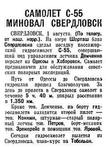

Сообщение [ Леспромхоз ] » 04 Сентябрь 2013 17:22
Известия, 1933, № 190, 2 августа.
САМОЛЕТ С-55 МИНОВАЛ СВЕРДЛОВСК
СВЕРДЛОВСК. 1 августа. (По телегр. от наш. корр.). На озере Шарташ близ Свердловска сделал посадку пассажирский гидросамолет С-55, совершающий под управлением летчика. Демченко перелет из Одессы в Хабаровск. Самолет предназначен для обслуживания советских полярных экспедиций.
Путь от Одессы до Свердловска гидроплан прошел благополучно. За день до прилета в Свердловск самолет в течение 5 ч. 40 м. покрыл расстояние в 1.350 км.
Кроме тов. Демченко, на борту гидросамолета находится второй пилот — тов. Конкин, штурман — старый полярный летчик тов. Петров, борт-механик тов. Эренпрейс и помощник тов. Яровой.
Сегодня гидросамолет вылетел из Свердловска, взяв курс на Тобольск.

Сообщение Dobrolet » 20 Май 2015 07:49
Демченко летел на СССР-Л840

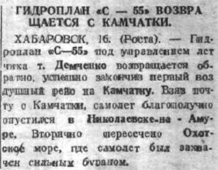

Советская Сибирь, 1933, № 229, 18 октября.
ГИДРОПЛАН «С — 55» ВОЗВРАЩАЕТСЯ С КАМЧАТКИ.
ХАБАРОВСК. 16. (Роста). — Гидроплан «С—55» под управлением летчика т. Демченко возвращается обратно, успешно закончив первый воздушный рейс на Камчатку. Взяв почту с Камчатки, самолет благополучно отпустился в Николаевске-на-Амуре. Вторично пересечено Охотское море, где самолет был зaхвачен сильным бураном.

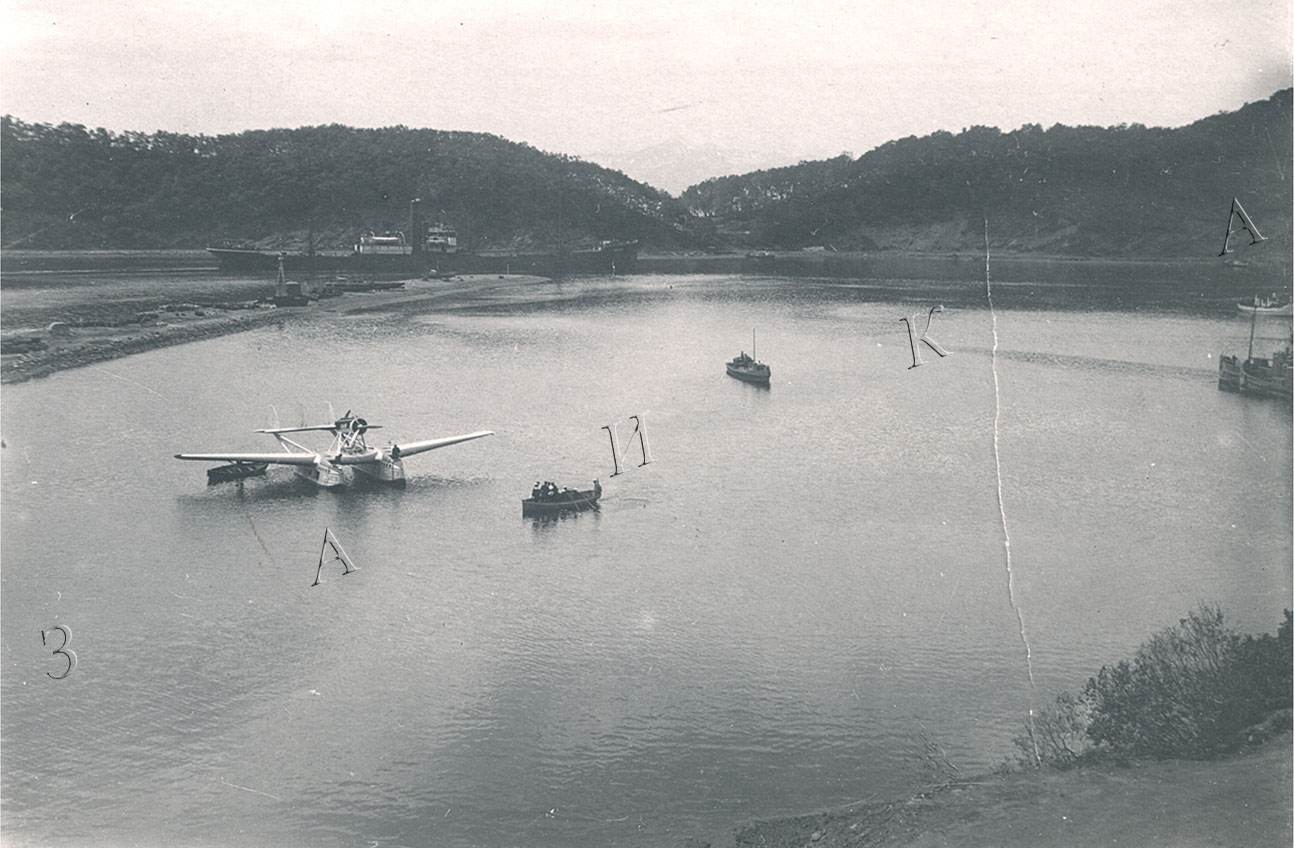

Сообщение Kirindas » 02 Март 2017 03:51
Dobrolet пишет:
Вложение Л997 C55 (2) Виахту Сахалин СССР на стройке 1934.jpg больше недоступно
нашелся первоисточник фото, пруфлинк
Государственный исторический архив Сахалинской области, правда подписан самолет как "Юнкерс"
 Гидросамолёт сахалинской авиалинии в стойбище Виахту. Северный Сахалин. 1934 год. гиасо фотофонд оп 1 ед хр 817..jpg
ГИАСО, фотофонд, оп 1, ед хр 817
ГИАСО, фотофонд, Оп.12.Ед.хр.27.Л.6 (об)

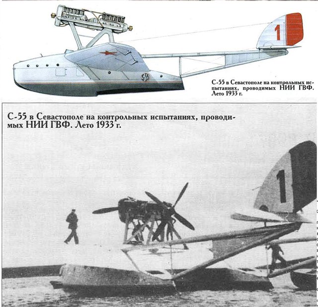

... 10 мая 1933 г. участвовавший в приемке самолетов в Италии механик Эренпрейс совместно с известным летчиком А. С. Демченко подал заместителю начальника Главного управления ГВФ Анвельту письмо с предложением о перегонке одной машины по воздуху, совершив перелет Сесто-Календе – Хабаровск. Наряду с пропагандистским эффектом это обещало сэкономить время доставки «Савойи» на Дальний Восток. Представители фирмы брались обеспечить всем необходимым участок Сесто-Календе – Одесса в счет средств, заложенных в смету на упаковку и перевозку.
Предложение было принято. Демченко прибыл в Италию и начал готовиться к перелету. Для полета выделили последний самолет из партии. Экипаж был смешанный: двое русских и два итальянца. 8 июля 1933 г, «Савойя» стартовала в Сесто-Календе и после промежуточной посадки в Бриндизи в тот же день приводнилась в Афинах. На следующий день одолели этап Афины – Стамбул. 10 июля самолет вылетел в Одессу. Там и случился первый «прокол». Родная земля встретила летчиков пулеметными очередями. Не получивший соответствующего предупреждения погранотряд открыл огонь по незнакомому самолету странных очертаний. Но пулеметчики стреляли плохо и ни одной пробоины потом не нашли. Лодка благополучно села в бухте. Затем экипаж получил порцию бюрократической неразберихи, нарушившей так четко соблюдавшийся график перелета. Далее предстояло лететь в Севастополь. Но без бензина не полетишь. За бензином сначала полетели в лиман (где горючего не оказалось), затем опять вернулись в бухту, где и прождали его четверо суток. И лишь тогда смогли добраться до Севастополя.
Экипаж остался в целом доволен поведением самолета на воде и в воздухе, что и было отмечено в отчете командира экипажа Филипповича: «Килеватые лодки нашего гидросамолета показали свое преимущество при посадке на волну. Общее поведение аппарата в воздухе – хорошее: легкая управляемость и устойчивость, хорошая скорость при наличии запаса мощности моторов. Что же касается рулежки на воде, то при наличии двух килеватых лодок, достаточно глубоко сидящих в воде, подтвердилась наблюдаемая и раньше неважная маневренность аппарата на воде.».
В Севастополе предстояло задержаться. Во-первых, хотелось получше испытать самолет. Во-вторых, возникли новые проблемы с бомбовым вооружением. Инженер Ефимов из Управления ВВС (УВВС), осматривавший в Севастополе первую прибывшую из Италии лодку после сборки, установил, что наши бомбодержатели на ушках, поставленных фирмой, смонтировать невозможно – они рассчитаны на балки итальянского образца. Поэтому хотели задержать последнюю машину на две-три недели для снятия эскизов – как приспособить к «Савойе» советские бомбодержатели и как вести внутренюю проводку от бомбосбрасывателя.
С-55 (так обозначали самолеты в наших документах и такая надпись красовалась на носу каждой лодки) успешно прошел в Севастополе контрольные испытания, проводившиеся под эгидой НИИ ГВФ. Демченко даже намеренно вошел в грозу между Севастополем и Евпаторией, проверяя устойчивость машины в турбулентных потоках.
28 июля перелет возобновился. Самолет вылетел с новым экипажем Демченко – командир, Конкин – второй пилот, Петров – штурман и Эренпрейс – бортмеханик. Дорога была длинной: Севастополь – Вольск – Казань – Свердловск – Тобольск – Новосибирск – Красноярск – Стрелка – Братск – Иркутск – Чита – Благовещенск – Хабаровск – Владивосток. Всего 10.500 км, а если считать от Сесто-Календе в Италии – 15.000 км.

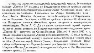

Бюллетень Арктического института СССР. № 12. -Л., 1933, с. 425
ОТКРЫТИЕ ОХОТСКО-КАМЧАТСКОЙ ВОЗДУШНОЙ ЛИНИИ. 26 сентября самолет „Савойя 55" вылетел из Владивостока первым пробным рейсом по новой линии, пролегающей через залив Ольги—Советскую Гавань—Александровск на Сахалине—Николаевск на Амуре—Шантарские о-ва— Аян—Охотск—Ногаево—Харюзово—Устье-Большерецк до Петропавловска на Камчатке. Весь путь в 4640 км пройден в течение 20 лётных часов. Воздушная линия в ближайшее время поступает в коммерческую эксплоатацию. Пилот А. С. Демченко, совершивший первый перелет по новой линии, доставил во Владивосток свой самолет воздушным путем. „Савойя 55" вылетела из Сьеста-Коленде (Италия) 8 июля 1933 г. и, сделав посадки в Бриндизи, Афинах и Константинополе, 10 июля прибыла в Одессу. Дальнейший маршрут пролегал вдоль побережья Черного моря на Ейск (Азовское море), Вольск (Волга)—Свердловск—Тобольск—Новосибирск—Красноярск—Стрелка (слияние рек Ангары и Енисея)—Братск— Иркутск—Чита—Джалинда—Благовещенск—Хабаровск. Во Владивосток самолет прибыл 22 августа.
