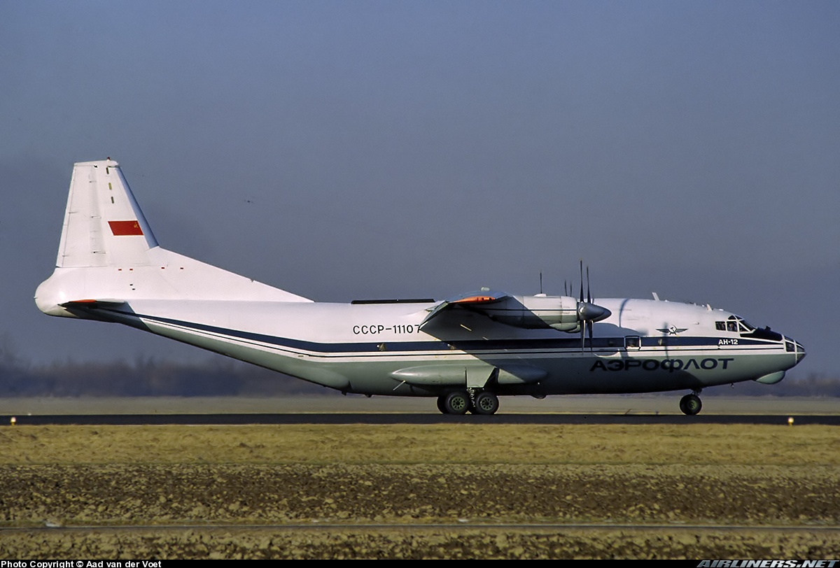

Тип ВС: Ан-12Б
Регистрация ВС: СССР-11007
Авиакомпания: Аэрофлот (СССР)
Подразделение: 247-й ЛО Полярного управления ГА, Шереметьевский ОАО

Сведения о воздушном судне
Тип ВС Ан-12Б
Регистрационный номер ВС СССР-11007
Государство регистрации ВС СССР
Завод-изготовитель ТАПОиЧ
Дата выпуска ВС 26.03.1966
В эксплуатации с 22.04.1966
Заводской номер ВС 6343909
Наработка ВС (часы) 973
Силовая установка Н2545051 Н2545093 Н2535194 Н2545052
