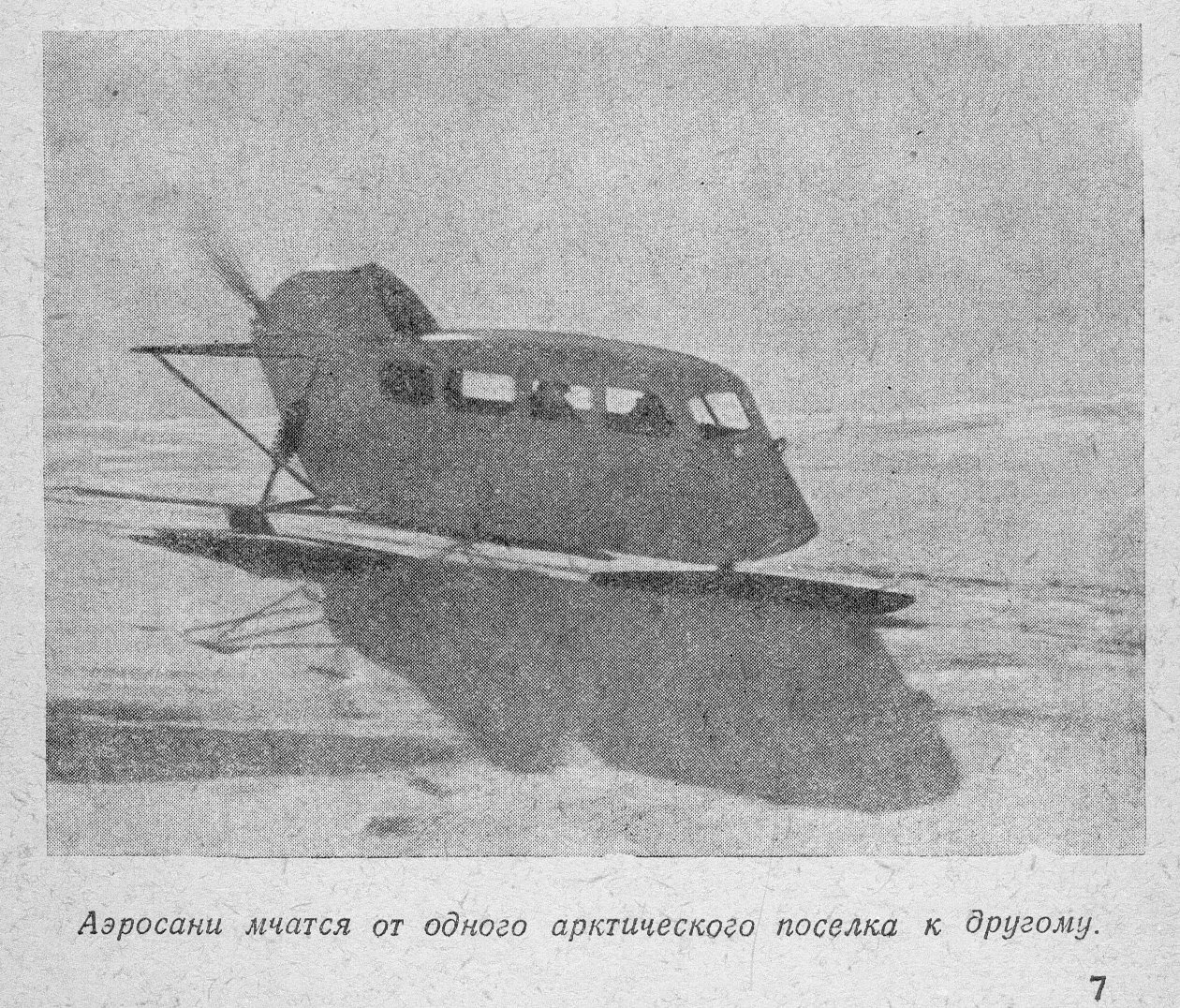

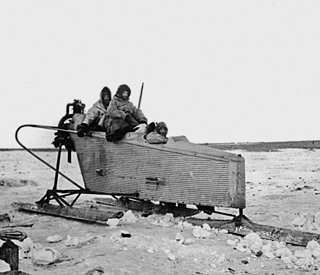

Верхнее фото, по-видимому, является иллюстрацией к отрывку из книги Обручева - это аэросани АНТ-V (слева) и АНТ-IV (справа). Обе машины оснащены моторами М-11 (5-цилиндровые, звездообразные, воздушного охлаждения). На правых санях кабина водителя закрыта чехлом.
Любопытен козырек на правых санях. Он явно "самопальный", увеличенный по сравнению со "штатным".
А вот полугусеничные грузовики - это редкость. Где это могло быть? Снимки явно довоенные.

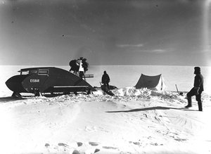

Аэросани в полярных исследованиях применяли не только в СССР:
К сожалению, подробностей нет.

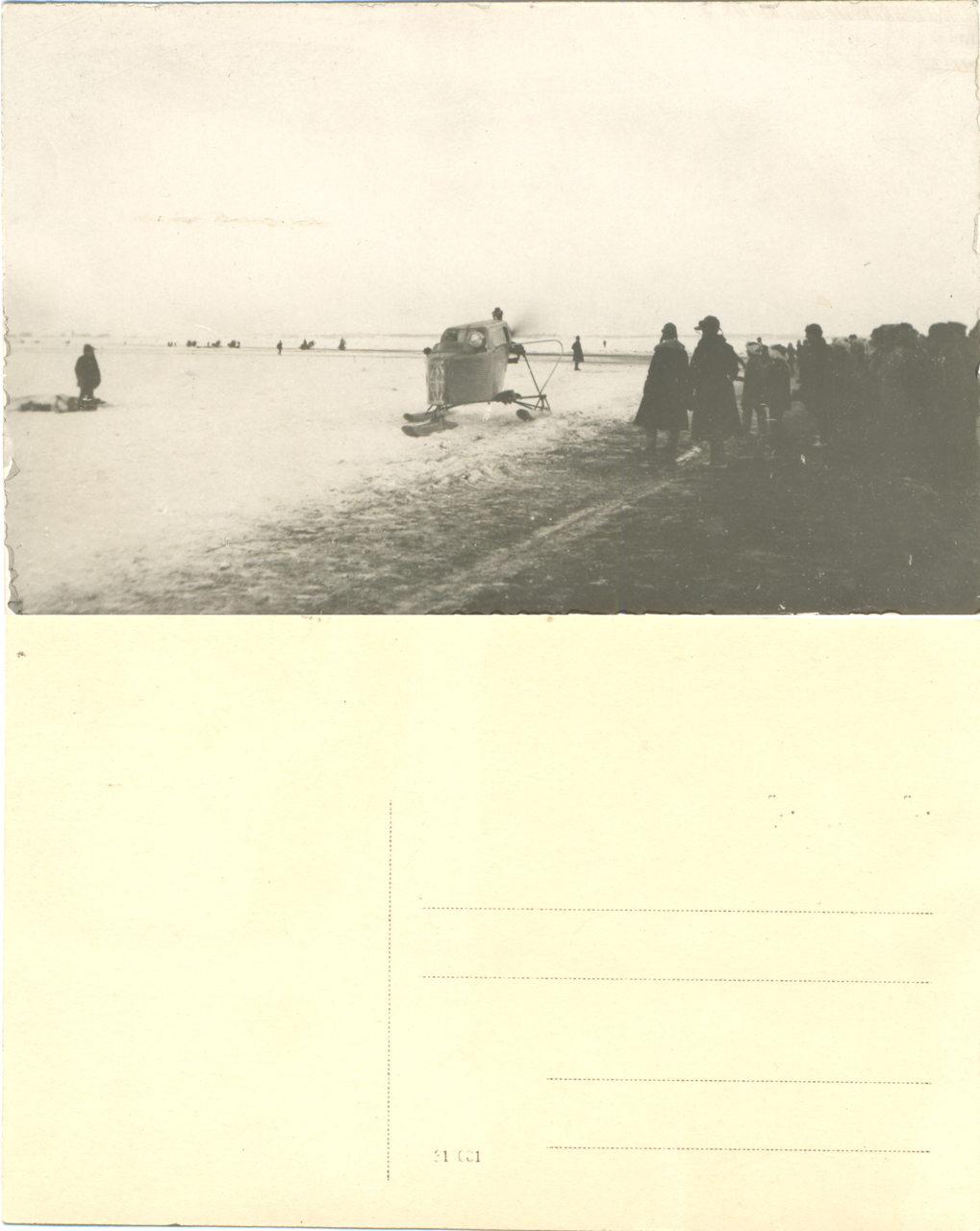

Аэросани АНТ-V экспедиции Ермолаева. Отъезд группы на мыс Желания. Снимок из книги З. Каневского "Льды и судьбы".
Тема использования аэросаней вроде бы "на слуху", фильм "Семеро смелых" все хорошо знают, но фактов о эксплуатации аэросаней на Севере мало. Начнем копать? ;)
Оно же, чуть почетче. Пока под рукой нет материалов, но точно ли была аэросанная трасса "Русская Гавань - м. Желания"?
У Ермолаева в экспедиции (1932-1933, МПГ-2) были две базы. Одна на побережье, другая на леднике. На леднике, кроме метеонаблюдений вели работы по гляциологии сейсмическим методом. То есть проводили взрывы и по отраженным волнам измеряли толщины ледника и т. д. Этими экспериментами руководил немец К. Велькен, для того на ледник и были привезены сани. На них ездили, взрывчатку возили, шурфы бурили.
"Трассы" как таковой не было. Была совершена единственная поездка, в экстремальных условиях, по чрезвычайным обстоятельствам. Но как экспедиционный транспорт группа Ермолаева аэросани использовала очень активно.
В книге З. Каневского "Льды и судьбы" есть фото (где-то 60-х или 70-х годов) сохранившихся остатков ьазы Ермолаева на леднике.
Проскакивало сообщение, что какие-то аэросани выгружали на Диксоне (с "Челюскина"?).

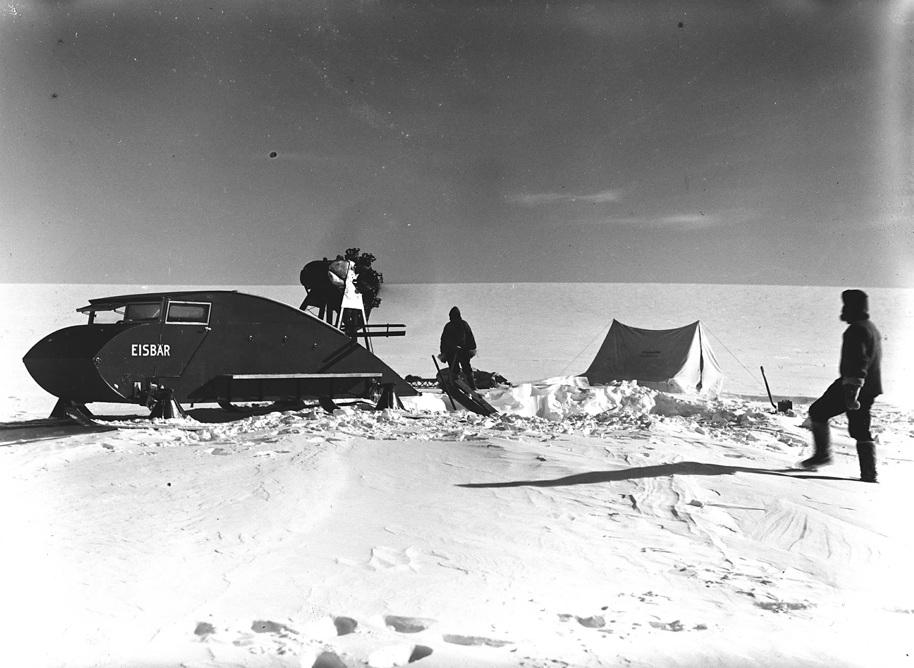

ОПА!!! Не та ли группа Вегенера, которую упоминает Обручев? Оригинальное название картинки: "sledgewegener1930vl_180.jpg". Т.е. возможно, что это та самая экспедиция Вегенера, 1930 год. Вот:
http://www.awi.de/en/news/press_releases/detail/item/75th_anniversary_of_the_german_greenland_expedition_alfred_wegener/
Propeller Sledge “Polar Bear” with engine running
Under the extreme weather conditions, propeller sledges specifically brought along from Germany did not meet expectations.
Сани "Полярный Медведь" экспедиции Вегенера! 75 лет экспедиции было в 2005 году.

Alexander Belov пишет:Аэросани в полярных исследованиях применяли не только в СССР:
[url]http://keep4u.ru/imgs/s/080702/95/958bd37da4a3567316.jpg[/url]
в экспедиции Вегенера было двое аэросаней "Белый Медведь" и "Подорожник"
рекомендую по теме Е.Е. Милановский "Альфред Вегенер" М. Наука, 2000
также есть "Последняя экспедиция Вегенера в Гренландию", издание Севморпути, Л, 1935

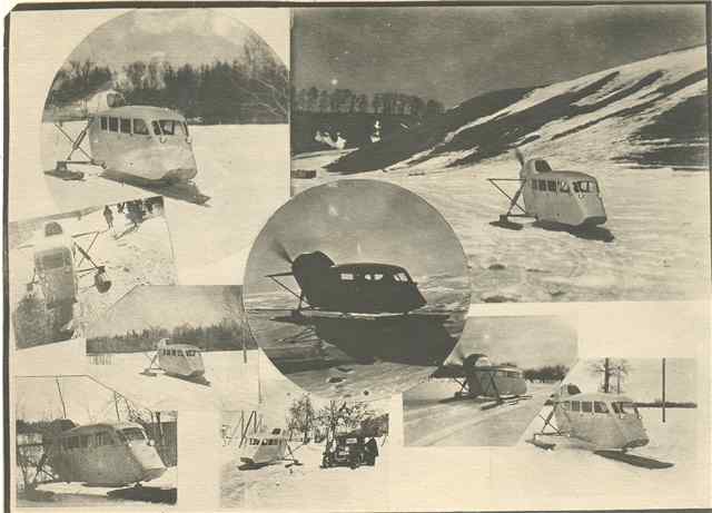

alex_andr пишет:Несколько фотографий с аэросанями и вездеходами 1930-х гг, применявшихся на полярных станциях.
К сожалению, подписей и пояснений к фотографиям нет.
[url]http://www.polarpost.ru/f/uploads/thumbs/228_trans_1.jpg[/url]
[url]http://www.polarpost.ru/f/uploads/thumbs/228_trans_2.jpg[/url]
[url]http://www.polarpost.ru/f/uploads/thumbs/228_trans_3.jpg[/url]
[url]http://www.polarpost.ru/f/uploads/thumbs/228_trans_4.jpg[/url]
насчет аэросаней и без меня выяснили
полугусеничные вездеходы на фото это НАТИ-3
фото из фондов Музея Арктики и Антарктики

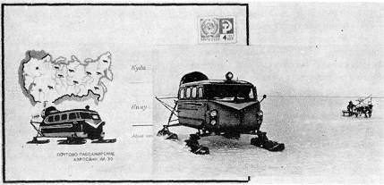

Все вспомнить не мог, откуда санки так знакомо выглядят.
Вспомнил, нашел:
Почтовая связь развивалась в 50—60-е годы не только количественно. Она перевооружалась. В перевооружении обслуживания заполярных маршрутов большую роль сыграли вертолеты. «Особенно полезную службу в этом отношении несут вертолеты, которые все шире применяются для перевозки почты между областными центрами и отдаленными районами, а также внутри районов»,— отмечается в книге «Развитие связи в СССР» [3]. В северных районах у этого процесса перевооружения почтового сервиса большие перспективы. Дело в том, что «на Крайнем Севере приходится еще доставлять почту на оленях или собачьих упряжках, однако на смену им приходят аэросани, которые успешно применяются для перевозки почты» [4].
Сейчас средняя частота перевозки почты по внутрирайонным маршрутам, то есть по тем маршрутам, где, наряду с оленьими и собачьими упряжками, используются аэросани, составляет три раза в неделю. Кстати, на многих внутрирайонных маршрутах почтовый транспорт является единственным средством регулярных сообщений между населенными пунктами.

Многим коллекционерам известен маркированный конверт с изображением почтово-пассажирских аэросаней КА-30 у карты СССР с обозначением районов применения этого вида транспорта (№ 5589, выпуск 1968 г.). Особенно широко применяются эти скоростные почтовые аэросани Ямало-Ненецким окружным управлением связи. Едва лед скует Обь, как из Салехарда — центра округа — отправляются они в первые рейсы к далеким заполярным поселкам.
и ниже:

по поводу фото из Д.Б. Карелин "По Советской Арктике". М-Л., Детгиз. 1948
снимок сделан во время пробега головной машины КМ-IV с мотором ГАЗ-А
одна из первых публикаций данного фото была в "Советской Арктике" №9/1937 (Н.Ф. Мейер "Аэросани с автомобильным мотором")
