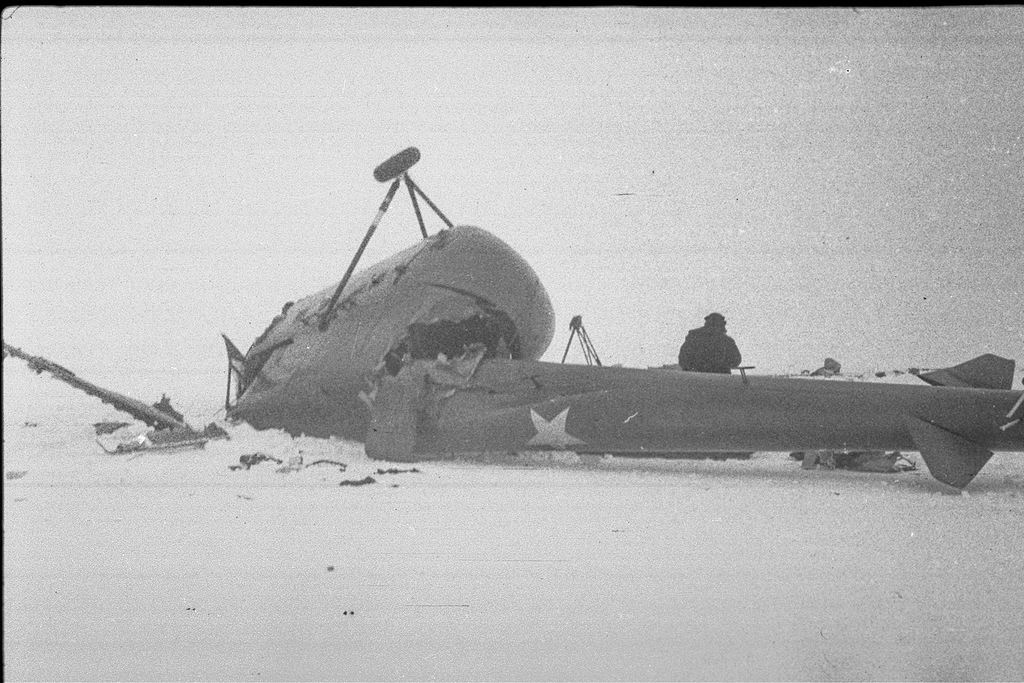

Л. 66. Пр. №175с. 19.8.55г. О катастрофе вертолёта Ми-4 №2106.
30.7.55г. в 15.00 мск на ледяном куполе Земли Георга (Арх ЗФИ) потерпел К в-т Ми-4 №2106. При К погибли: к/в Дзегузе Освальд Яковлевич и б/м Хвастунов Георгий Александрович. Тяжёлые ранения получили: б/р Францев Иван С… и пассажир метеоролог Богданова Генриетта Сергеевна. 2 пилот и остальные 5 пассажиров получили лёгкие ранения и ушибы. Вертолёт разбит и восстановлению не подлежит.
Обстоятельства происшествия:
Выполняя транспортный рейс по указанному начальником а/п Курочкина, к/в т. Дзегузе, имея на борту 6 пассажиров в 14.20 вылетел из б. Тихой в а/п. Нагурская. Перелетев через Британский пролив визуально, к/в решил пройти напрямую через вершину ледяного купола на высоте 500м. На этой высоте, войдя в туман над куполом, вертолёт подвергся обледенению и несмотря на включение противооблединительной системы несущих лопастей, потерял 100м высоты (высота купола была 420м). К/в решил развернуться на обратный курс и выйти из тумана для продолжения визуального полёта.
При развороте вертолёт задел передним колёсом за склон ледника, отскочил и снова ударился основными колёсами, снёс их и упал на лёд.
Причины и виновники происшествия:
Основной причиной явилось невыполнение к/в Дзегузе О.Я. предписания о полётном задании, данного командиром Диксонского АО, о совершении полётов на вертолёте визуально. При выполнении данного полёта к/в вошёл в туман над куполом, не имея достаточного запаса высоты, в то время как имелась возможность пролететь над туманом на большей высоте, обойти купол по берегу острова или вернуться в б. Тихая.
Данное происшествие свидетельствует о не серьёзном отношении к/в к выполнению полётного задания и его ошибке в тактике полёта. Тем более, что т. Дзегузе в течение 2-х лет летал в этом районе на самолёте Ан-2 и хорошо знал условия полёта и климатические особенности Архипелага ЗФИ.
В целях предотвращения л/происшествий и наведения должного порядка в л/работе группы вертолётов ПА, ПРИКАЗЫВАЮ:
1. Командующему ПА т. Моросанову – пилотов, выделенных для полётов на вертолётах дополнительно подготовить для выполнения полётов в сложных м/условиях и с максимальным полётным весом;
- в состав лётной инспекции ввести пилота-инспектора по вертолётам для контроля за техникой пилотирования и соблюдения правил полётов;
- для улучшения руководства лётной работой вертолётов обучить командиров отрядов полётам на вертолётах;
- обратить особое внимание ИТС на улучшение эксплуатации и обслуживания вертолётов в условиях работы в Арктике.
2. Вертолёт Ми-4 зав №2106 с баланса ПА списать.
3. Приказ объявить всему ЛПС и руководящему составу ПА.
Начальник Главсевморпути /В. Бурханов/

Л. 43. Пр. Р-160. 6.8.55г. Об организации похорон к/в тов. Дзегузе Освальда Яковлевича и б/м в-та тов. Хвастунова Григория Александровича, погибших при исполнении служебных обязанностей.

Сообщение Dobrolet » 06 Декабрь 2014 17:00
Информация и много фото по катастрофе Ми-4 №2106 на ЗФИ
http://www.airdisaster.ru/database.php?id=1903
http://avp23649.livejournal.com/172501.html
http://cccp-foto.livejournal.com/856855.html

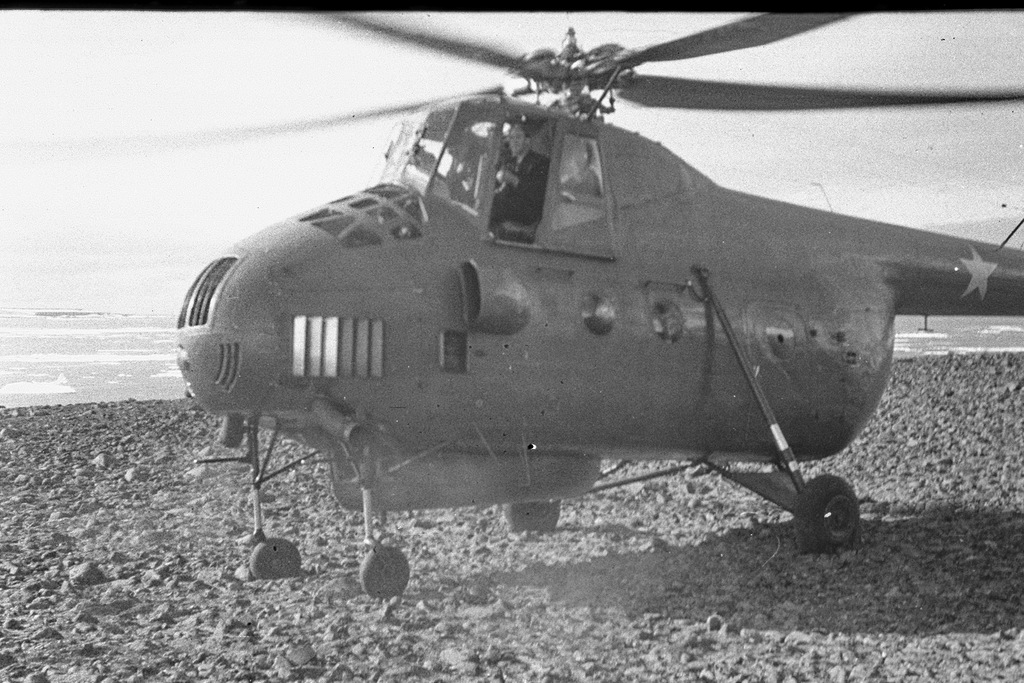

Сообщение Адольф Милованов » 25 Октябрь 2015 20:59
Ещё по этому вертолёту.
http://manvlad.livejournal.com/3774.html
Вчера с интересом прочитал постинг http://avp23649.livejournal.com/172501.html про пленку с фотографиями аварии вертолета в июле 1955 года на ЗФИ. Непосредственным участников этих событий был мой Учитель, профессор Швецкий Александр Генрихович. В ту пору молодой хирург он трудился врачом на Земле Франца Иосифа.
Я связался с ним (в настоящее время он живет в Израиле) и он прислал мне свои мемуары про это авиапроисшествие. …
"МИ-4" привезли за год до описываемых событий, летом 1954 года. Едва лишь два огромных контейнера сгрузили с теплохода и притащили на базу, прилетел военный экипаж Михаила Евстафьева, быстренько собрал эту удивительную, впервые увиденную нами стрекозу и начал на ней летать. Летали всюду. И на Рудольфа, и на ту же Тихую. Возили академика Шербакова по каким-то делам, возили и меня с художником Рубаном на этюды, летали на моржовое стойбище и садились совсем рядышком с ревущими гигантами. Возили все что угодно. И ГАЗик, и маленький трактор ДТ-35 (их привезли с Рудольфа) и даже бревна. У меня сохранилась фотография: не уместившиеся в кабине бревна торчат под хвостом вертолета между связанными канатом створками заднего люка…
Я очень сдружился с экипажем: со вторым пилотом Гришей Латкиным - шутником и балагуром, всегда что-то мурлыкающим техником Николаем Бурлаковым и молчаливым радистом Виктором Павловым.… Но с приближением Полярной ночи экипаж законсервировал машину. С нее сняли лопасти, закутали в чехлы, и экипаж улетел на Большую землю. С марта 1955 мы ждали своих старых знакомых, но их все не было и не было. Пошел слух, что ВВС отказали УПА: летайте мол, ребята, сами. И УПА стало готовить своих вертолетчиков в Торжке, куда послали на переподготовку опытных полярных пилотов.
И вот они прилетели. Наш старый знакомый Костя Дзегудзе, летавший на "Аннушке" с аэрофотосъемкой и знающий ЗФИ как свои пять пальцев. Рослый, косая сажень в плечах, механик Гриша Хвастунов и совсем молоденький второй пилот Саша Потапов. Они тут же расконсервировали вертолет, но летать не стали - не было радиста. Прошло дней 10, и Москва дала согласие временно использовать в качестве бортрадиста Ивана Францева - сменившего Женю Прокопенко начальника радиостанции.
Это был их первый полет. …»
В итоге. Военный вертолёт в разобранном виде привезли морским путём летом 1954 года. В том же году его собрали и начали летать. Военный экипаж:
командир вертолёта Евстафьев Михаил;
второй пилот Латкин Григорий;
борттехник Бурлаков Николай;
бортрадист Павлов Виктор.

В состав Диксонского отряда 4 вертолёта МИ-4 и 1 – МИ-1 с базированием в следующих а/п: Амдерма – 1 МИ-4; Диксон – 2 МИ-4 и 1 МИ-1 (ледокол ЕРМАК); Нагурская – 1 МИ-4.

30.7.55г. в первом полёте случилась катастрофа. Вертолёту не успели дать бортовой опознавательный знак принадлежности к Полярной авиации с литерой Н-. В документах обозначается с заводским номером 2106.
19.8.55г. приказом по ГУСМП №175с вертолёт был списан с баланса ПА.
