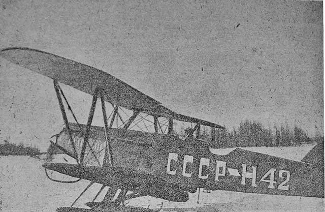

Н-42 (Р-5)
Сообщение Александр Андреев » 15 Апрель 2008 17:24

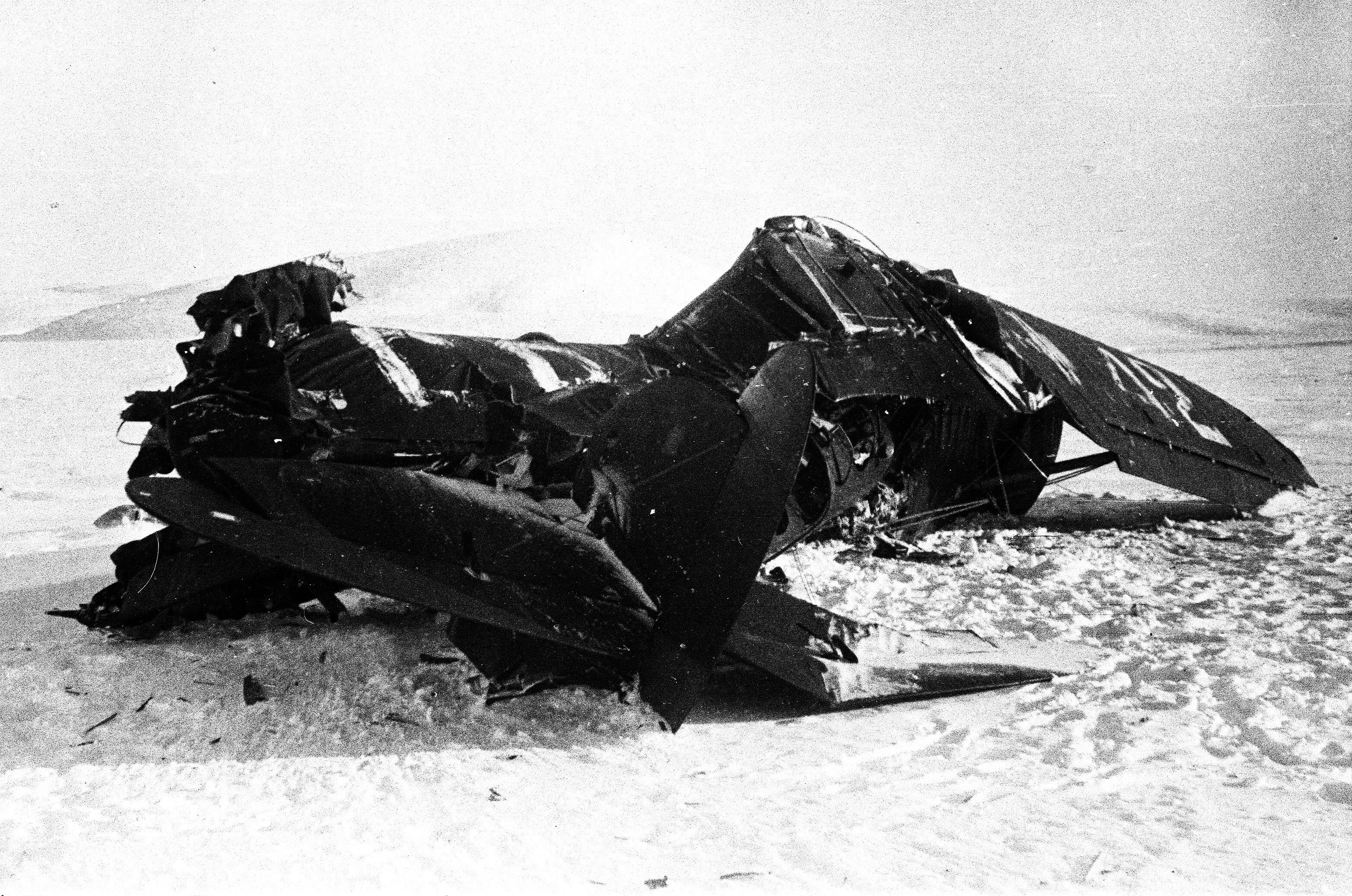

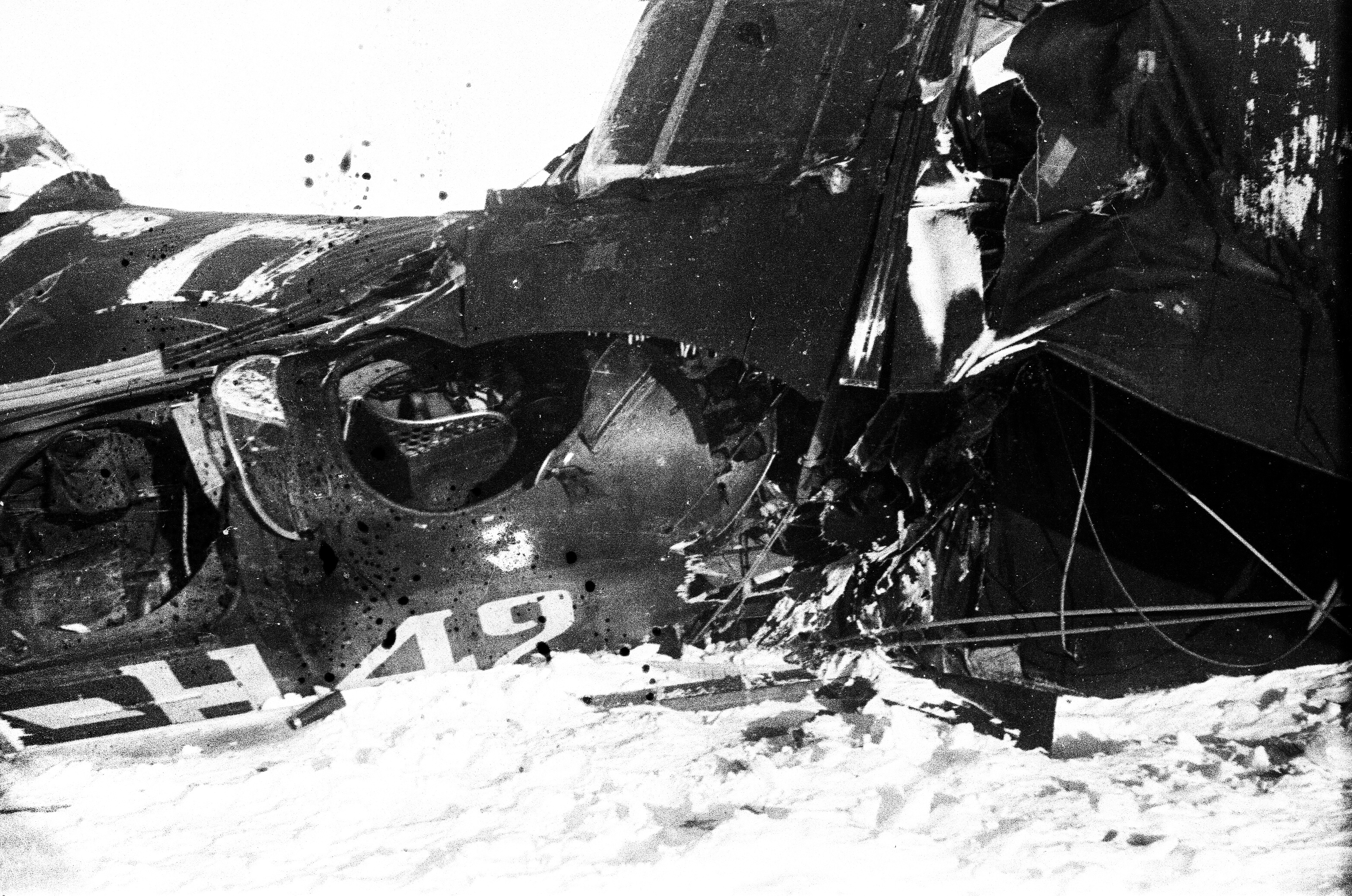

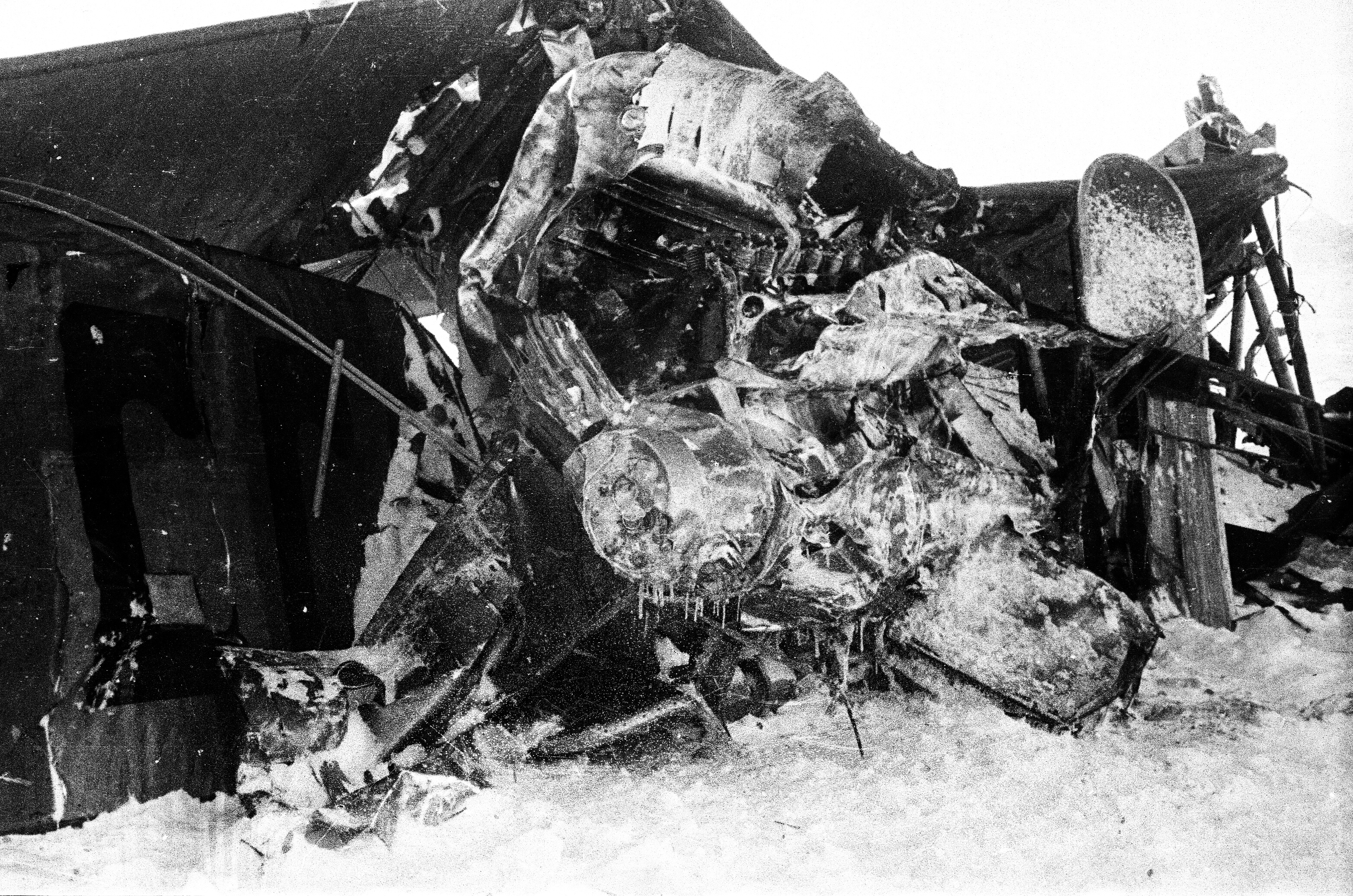

РГАЭ, ф. 9570, оп.5, д. 129. л. 38. Пр. №26 по УПА от 12.3.38г.
Об аварии в Заливе Креста на Чукотке 16.2.1938г. самолёта П-5 СССР Н-42, пилотом Катюховым. Причина: б/м Соколов разместил груз в задней кабине и не закрепил его, к/с Катюхов пришёл на самолёт после получения прогноза и не проверив, стал взлетать уже на остывшем двигателе (-18). После взлёта на высоте 50м груз сместился в хвост, самолёт поднял нос, потерял скорость и упал с высоты 40-50м на нос и крыло и совершенно разбился. К/с и б/м получили лёгкие ушибы. Авария произошла исключительно по вине к/с. ... К/с - учитывая его положительную работу в прошлом, - строгий выговор, б/м – строгий выговор с предупреждением о переводе в низший класс и запрещением работы на тяжёлых самолётах.
Нач УПА М. Водопьянов.

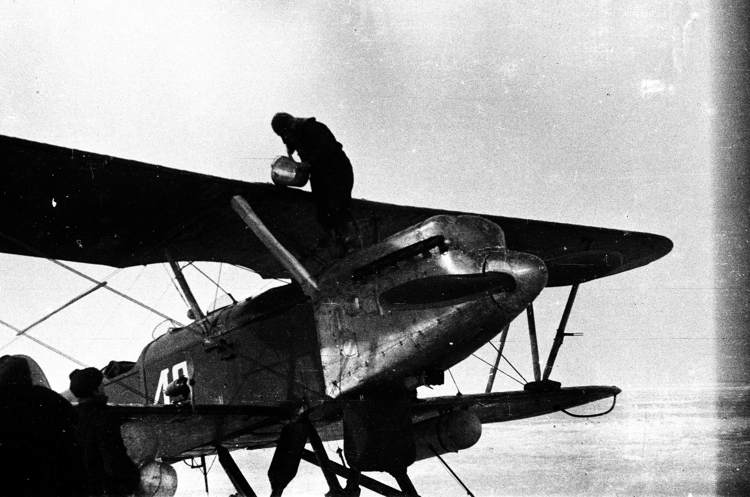

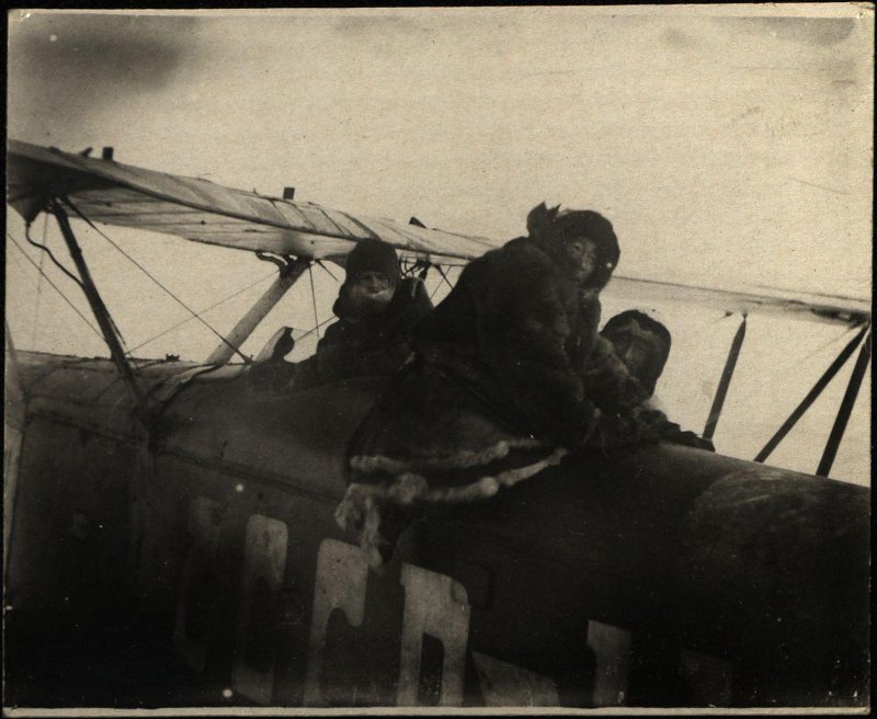

Сообщение chuksin » 05 Февраль 2025 21:44
Снимки из архивов того самого "б/м Соколова", упомянутого в приказе выше. Соколов Юрий (Георгий) Григорьевич, мой двоюродный дед. Несколько снимков выложу здесь, остальные - здесь:
https://disk.yandex.ru/d/TekIC4s6voKVsA
(если удобнее выкладывать другим образом - готов исправиться по замечаниям)
