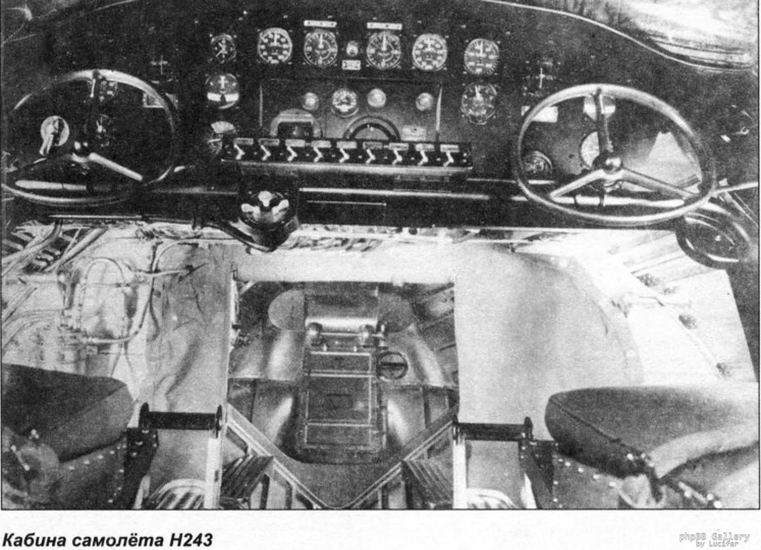

Сообщение dyz1964 » 05 Январь 2021 22:11
Кабина Н-243

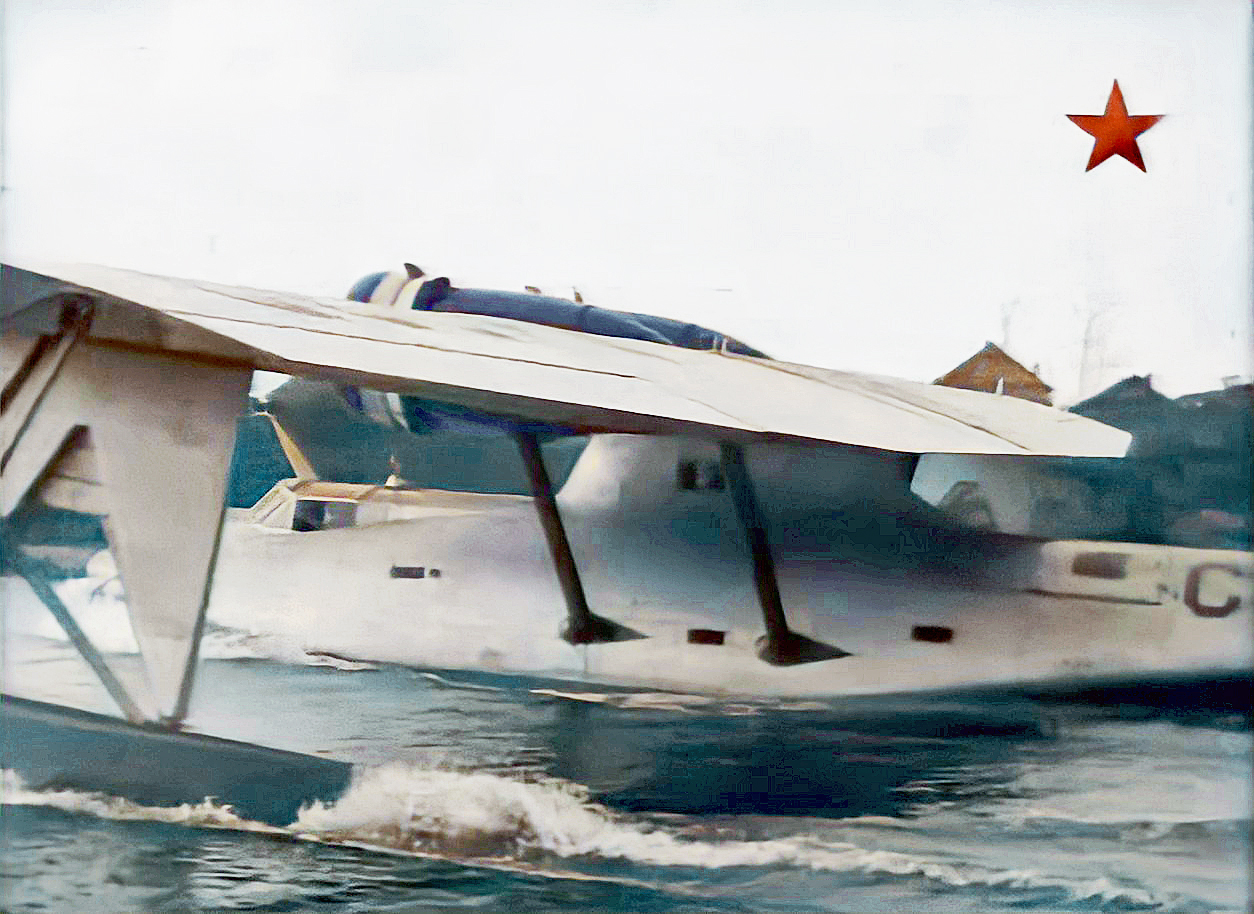

Сообщение dyz1964 » 29 Январь 2021 21:19
Колоризация http://www.prettyphoto.ru
Я чуть-чуть поиграл фильтрами в фотошопе
Появилась гипотеза, что в кинохронике Губа недокрашена, а на фото из бухты Кожевникова законченный вариант.
В пользу этого говорит и то, что коков на винтах в кинохронике нет, а на фото они есть

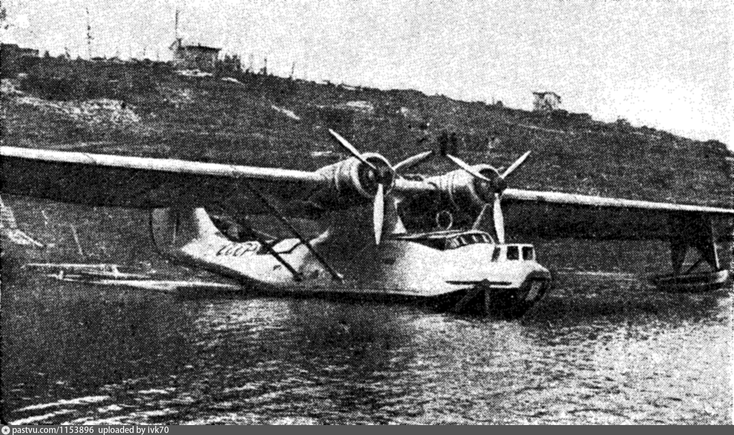

Сообщение dyz1964 » 15 Август 2021 12:14
По окраске очень похоже на фото из книги "Петров Г.Ф. Гидроавиация. 100 лет в небе России".
В источнике написано - гидропорт Игарка.
Последний раз редактировалось dyz1964 15 Август 2021 16:49, всего редактировалось 2 раз(а).

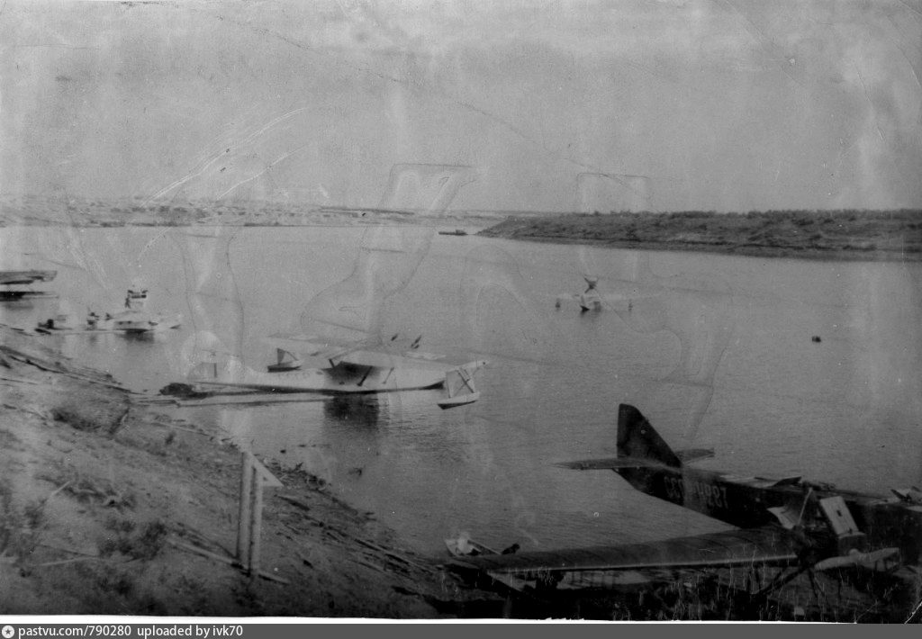

Сообщение dyz1964 » 15 Август 2021 12:52
Снимок сделан в июле 1939 г.
Иллюстрация из журнала "Советская Арктика", №9, 1939 г.Самолет «СССР Н-243» (Consolidated PBY-1 Guba) полярного летчика-орденоносца М. И. Козлова в Игарке.
