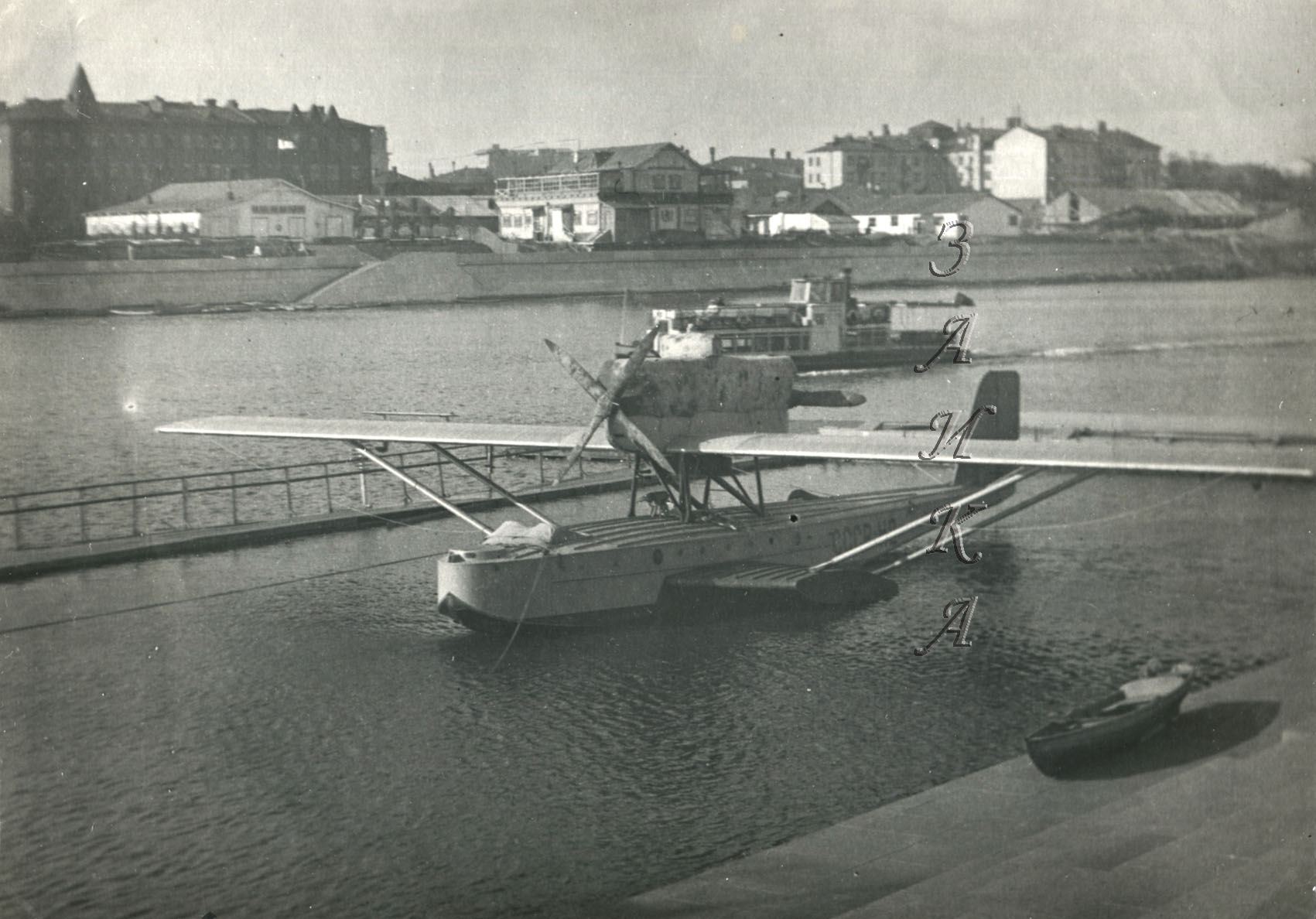

Сообщение петрович » 16 Июнь 2022 21:55
Еще одно фото из 1936го - случайный снимок из частного архива.

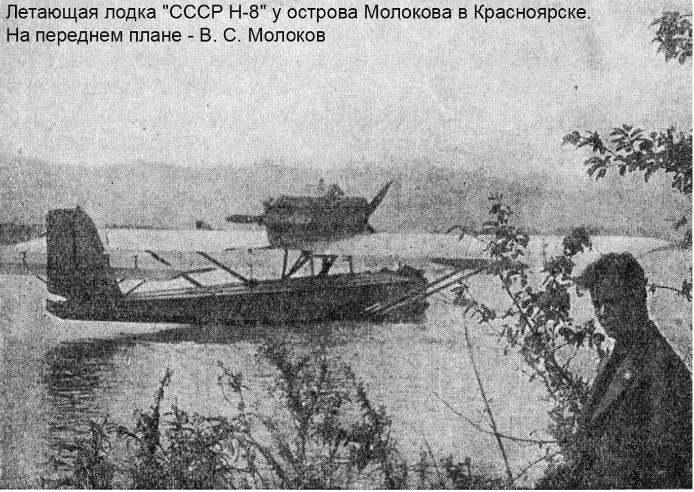

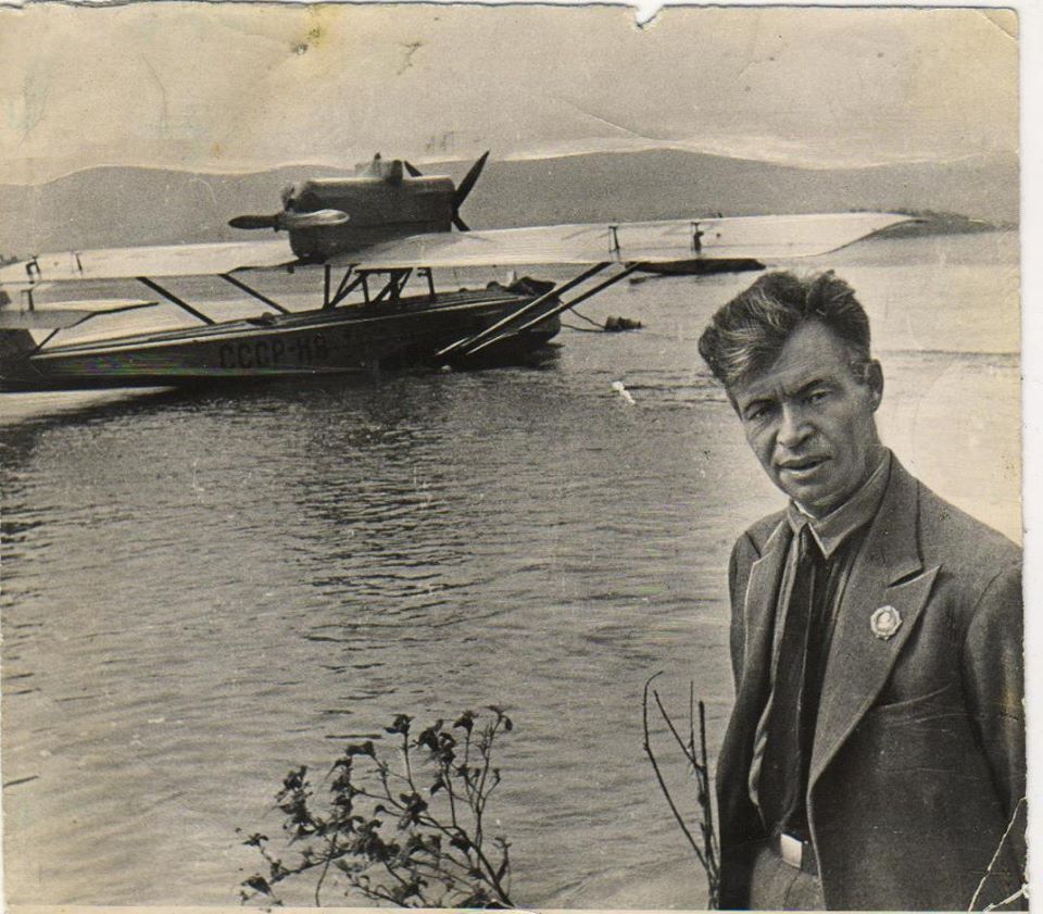

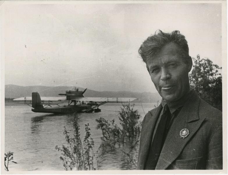

Сообщение Dobrolet » 26 Январь 2023 17:00
У Н-2 в разные периоды его эксплуатации были как светлые, так и темные ОЗ на крыле. Эти фото были идентифицированы как Н-8. Но эти фото единственные со светлыми ОЗ. На остальных фото, где виден верх крыла, ОЗ темные. После подробного анализа фото я пришел к выводу, что это фото именно Н-2, зачем-то заретушированное под Н-8. Одним из отличий между Н-2 и Н-8 количество трубок Пито на правом переднем подкосе центроплана - у Н-2 из две, а у Н-8 - одна.
Ошибка пошла из книги Молоков В.С. Три полета. Л. Издательство Главсевморпути, 1936 г.232 с. Там фото из этой же серии было подписано "Летающая лодка "CCCР Н-8" у острова Молокова в Красноярска. На переднем плане - В. С. Молоков
