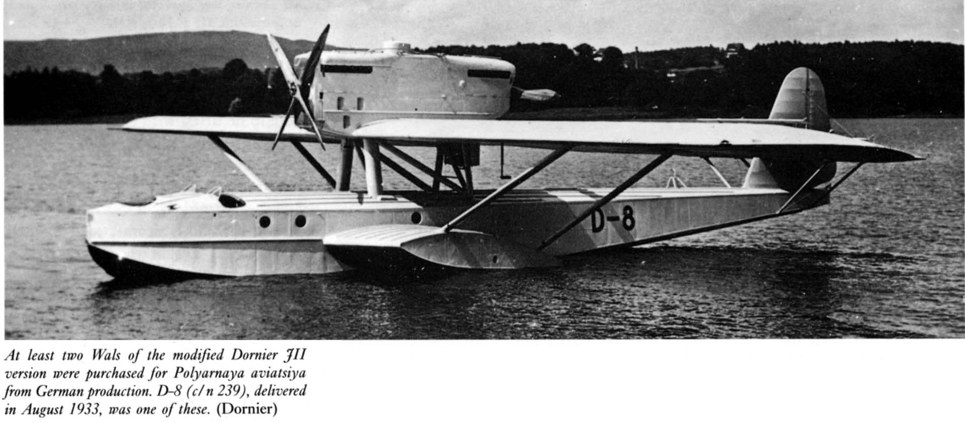

Н-10 ( Дорнье-Валь )
Сообщение Кара » 18 Май 2014 21:39
Иван Кукушкин пишет:Lennart Andersson, Red Stars 6 - Aeroflot origins // Apali Oy, Sammonkatu 50, 33540 Tampere, Finland, ISBN: 978-952-5026-88-7
В примечаниях: бывший бортовой German D-8. -2.38-
Полагаю, что это не так, поскольку вначале 30-х гг. в германском реестре самолёта с таким обозначением не было. Ранее регистрацию D-8 имели AEG JII, WNr 6845 (по 28.01.1920), предположительно Junkers F 13 WNr 544 (разбился 02.06.1920) и F 13 WNr 552
Сообщения: 1362
Сообщение Dobrolet » 19 Май 2014 01:44
Dobrolet пишет:От себя добавлю фото этого-же самолета еще в немецкой регистрации, до поставки в СССР.
На предыдущей странице темы
Сообщение Кара » 19 Май 2014 19:16
Фотография - факт серьёзный и против него не попрёшь. Но вот только в 1933-м в германском реестре после префикса D шли уже четырёхзначные цифры, а со следующего, 1934 года, стали переходить на полностью буквенную регистрацию, применяемую и поныне. Скорее всего это заводское (или фирменное) обозначение, в котором D - не Deutsch, a Dornier
P.S.: А из какой книги фото?
Сообщения: 1362
Сообщение Dobrolet » 20 Май 2014 15:49
Фото достаточно растиражированное, в частности публиковалось в книге Heinz J.Nowarra Dornier "Wal" издательства Motorbuch Verlag Stuttgart.
Мой скан из какого-то журнала - какого не записано.

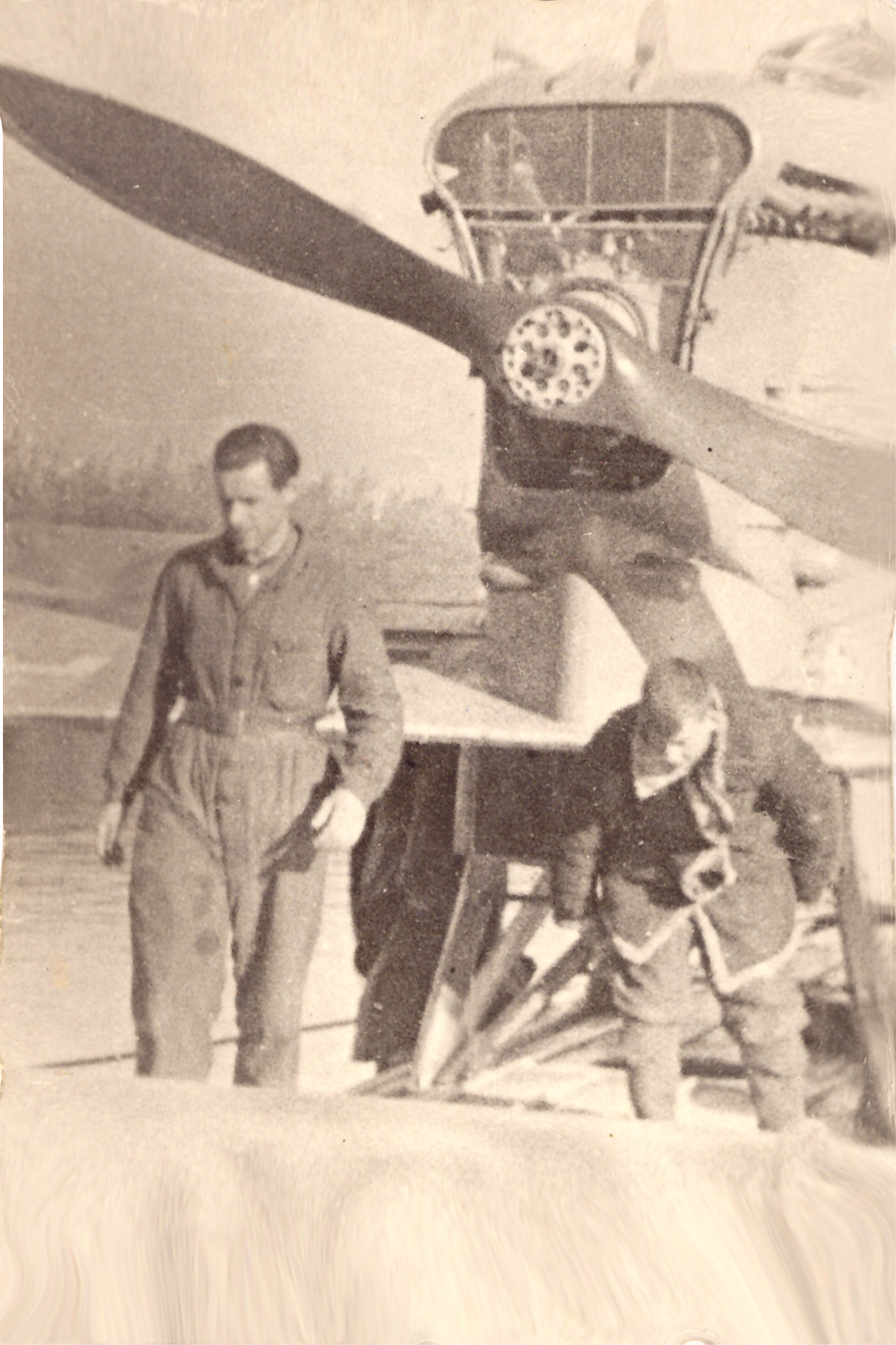

Сообщение Дмитрий Грачев » 30 Январь 2020 18:50
Добавлю фотографию из семейного архива: Митрикас Георгий Иванович ( слева) на самолёте Дорнье Валь. Номер самолёта не известен. На других фотографиях не просматривается.
Дмитрий Грачев
Сообщения: 2
Зарегистрирован: 24 Май 2016 06:38
Н-10 (Dornier Wal)
Сообщение ББК-10 » 30 Январь 2020 19:41
Митрикас.
Ни разу похожая фамилия не встречалась.
Сообщения: 12693
Н-10 (Dornier Wal)
Сообщение ББК-10 » 31 Январь 2020 16:05
Дмитрий Грачев пишет:Добавлю фотографию из семейного архива: Митрикас Георгий Иванович ( слева) на самолёте Дорнье Валь.
Единственная маленькая зацепка (Подвиг народа), но к авиации отношения нет:
Митрикас Юрий Иванович 1921 г.р.
Звание: техник-лейтенант, младший оружейный техник
в РККА с 01.1942 года
Место призыва: Бауманский РВК, Московская обл., г. Москва, Бауманский р-н
Место службы: 249 сп 16 Литовская сд
Место рождения: Украинская ССР, Харьковская обл., г. Харьков
Сообщения: 12693
Н-10 (Dornier Wal)
Сообщение Dobrolet » 31 Январь 2020 16:44
Скорее всего опознавательный знак самолета на фото Н-10. Именно этот самолет имел такую мотоустановку, впрочем как и Н-9, но вероятность последнего достаточно мала так как летал он недолго и экипаж известен. Фамилия Матрикас не упоминалась. В теме выше упоминались экипажи Н-10 до 1941 года.
