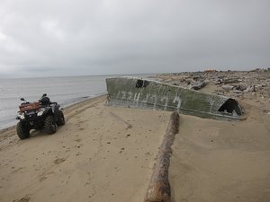

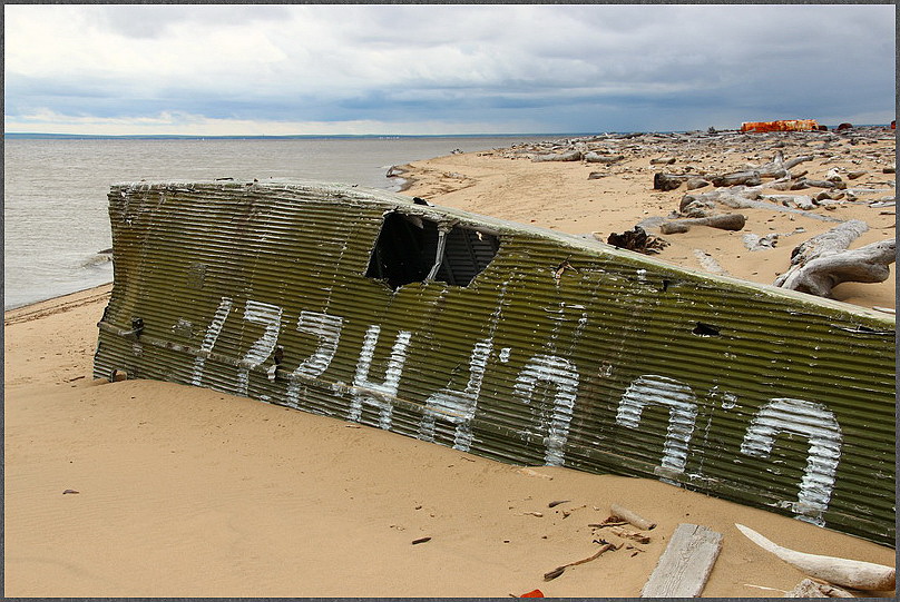

Сообщение VikTo-R » 08 Февраль 2015 03:51
Сегодня просматривая материалы о полярной станции Соп Карга, нашёл несколько относительно свежих фото и подпись
" При осмотре берега, в километре от лагеря, обнаружил, выброшенное штормом, замытое песком крыло самолета, с хорошо читаемым номером «СССР Н-227»"
Это явно не крыло, а фюзеляж.
Спасибо источнику http://n69p.ru/otchet-o-1-etape/item/12 ... 0%B8%D0%B2

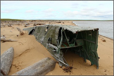

Сообщение slava_zz » 23 Декабрь 2017 08:56
В итоге я так и не понял- Н-227 лежит где?
Сопкарга или Глубокая в рне Диксона?
slava_zz
Сообщения: 680
Откуда: Чукотка
Н-227 (Ант-4 / Г-1)
Сообщение VikTo-R » 16 Март 2018 21:53
Останки Н-227 находятся на мысе Сопочная Карга.
Фото, осень 2016 года
