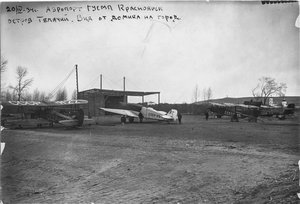

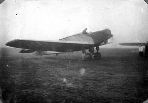

Поразобрался немного с полярными ПС-4 (Junkers W-33).

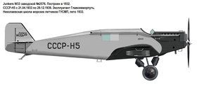

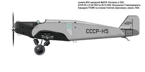

Начну с Н-5. Все описанные выше фото относятся к периоду с 1935 года, а самолет был записан в Полярную авиацию в апреле 1933. В 1934 году попал в кадр в Красноярске на авиабазе ГУСМП и у него совершенно другая ливрея, с маленьким шрифтом опознавательного знака.
Получилась такая картинка
В свете этой информации фото Юнкерса W-33, выложенное oldporuchik :tnxman: в ЖЖ в замечательном материале по Николаевской школе морских пилотов полярной авиации Главсевморпути, можно однозначно отнести к Н-5 периода 1933 - 1934 годов. В свое время я приписал его к Н-63 как раз по несоответствию крупного шрифта на борту. К тому же Н-62 и Н-63 являлись ПС-4, произведенными в СССР на заводе №89 ГВФ им. Гольцмана, и имели некоторые конструктивные отличия от оригинальных Юнкерсов из Дессау, которые не просматриваются на данном фото.

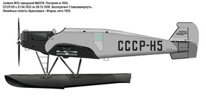

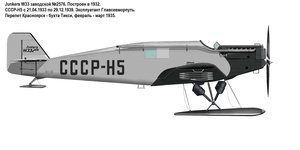

К перелету Красноярск - бухта Тикси 1935 года самолет получил опознавательные знаки с крупным шрифтом и калорифер на выхлопной трубе для обогрева кабины.

После возвращения из перелета самолет был поставлен на поплавки и совершал рейсовые полеты по Енисею, о чем свидетельствуют выложенные в предыдущих постах материалы. Самолет в этой конфигурации имел оригинальную конструкцию увеличенного для поплавкового варианта руля с выступающим вперед роговым компенсатором, не встречающуюся на других поплавковых Юнкерсах.

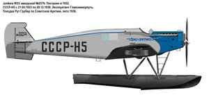

А вот на фото лета 1936 года с Галышевым есть интересные моменты. Ливрея имеет отличия от более ранних фото. Это надпись "Авио-арктика" на борту (на фото "арктика" почему-то заретуширована - это видно при увеличении), темная полоса по линии перехода борт-крыша и чуть более длинный "фартук" на моторе.
Я предположил, что ливрею приблизили к Н-62.
Хотя мне больше симпатичен такой вариант, который тоже нельзя исключить из возможных, учитывая особенности цветопередачи на черно-белых фото.

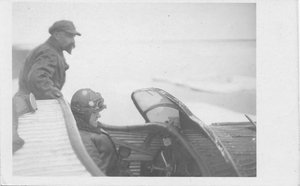

deruluft пишет:Прошу прощенья за плохие снимки, но статья очень полезная:
Два фото из Советкой Арктики, опубликованных ранее в этой теме, не относятся к СССР-Н5 (другая конструкция хвостового оперения и козырька кабины пилота). Принадлежность первого фото определить затруднительно, так как с таким оперением летали несколько Добролетовских/Аэрофлотовских W-33, а вот двойной козырек кабины пилота был только у СССР-176 на котором летал и разбился Кальвица.
