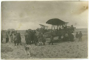

Сообщение Dobrolet » 09 Октябрь 2025 02:56
В Госкаталоге выложили фото с подписью "Самолёт Папанина А. в Певеке." Период создания:[1947-1948 гг.].
