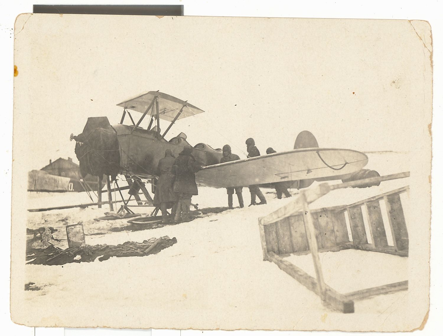

Сообщение Dobrolet » 03 Октябрь 2017 08:15
Выставленное на продажу на Мешке фото с идентификацией "Полярная авиация. Сборка самолёта У-2. Мыс Шмидта. 1935 год." по совокупности признаков может быть отнесено к Н-39:
- С 1934 на Чукотке было всего два У-2СП - Н-38, Н-39.
- На заднем плане Водопьяновский П-5 еще с регистрацией Л-1090, оставленный в 1934 году Фарихом на мысе Шмидта.
- 1-е звено с Н-38 базировалось в Уэллене, а 2-е звено с Н-39 на м. Шмидта.
