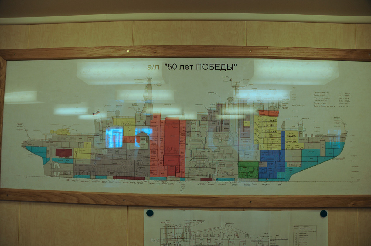

Я работаю над учебным дизайн-проектом, в котором мне нужно представить визуально механизм работы или конструкцию атомного ледокола "50 лет Победы". Мне не удалось найти нужной информации, только расположение кают на палубах.

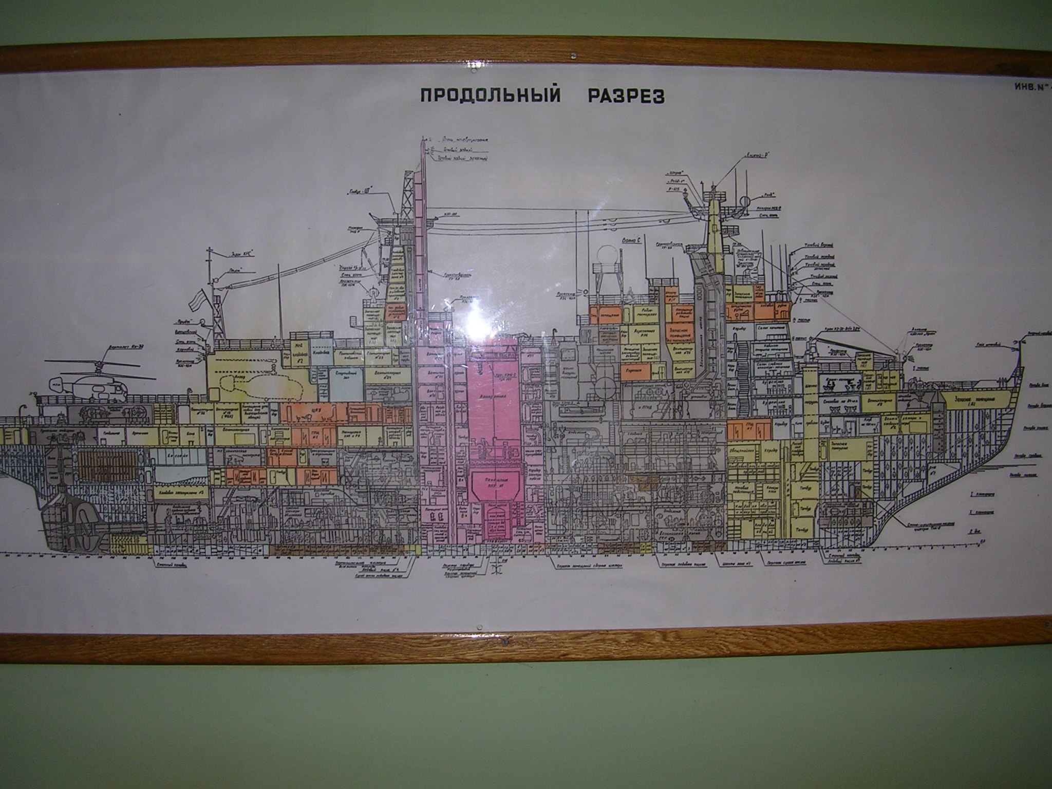

А нужно расположение его технических "составляющих" (без деталей, только схематично). Есть схема другого ледокола(возможно это ледокол "Россия", но здесь ничего не подписано. Может ли кто-н может рассказать, что здесь как называется. И насколько схожа эта схема с ледоколом "50 лет победы".
Есть фотография схемы ледокола "50 лет победы", но там совершенно ничего не разобрать, к сожалению.
(красный цилинд в центре - это ядерный реактор? но он заканчивается до средней палубы, а как называется вся остальная верхняя часть?)

Верхняя схема - а/л "Россия", из статьи в журнале "Морской флот". Расположение кают видимо бралось из буклетов "Quark Exprdition"/
"50 лет Победы" - проект тот же, но модифицированный. Т.е. принципиальное расположение что-где — практически то же самое.
Есть еще одна "фотография схемы, на которой ничего не разобрать" - с "Ямала":
Попробуем спросить у "точно знающих", но придется подождать.

Сообщение polarsea » 09 Ноябрь 2009 23:43
Спасибо большое за ответ.
с "Ямала" фотография получше, но уж больно подробная, не могу разглядеть там главного)
В статье как раз описана эта схема. спасибо

Сообщение Большой » 10 Ноябрь 2009 00:09
У "50 лет..." есть одно принципиальное отличие от других собратьев - экологический отсек. Это место сбора и первичной переработки различного рода отходов (естественно, кроме ядерных), образующихся на ледоколе во время работы на трассе СМП. Именно поэтому "50 лет..." длиннее других атомных ледоколов на 10 метров. Остальное все более-менее одинаково.
Но лучше дождаться комментариев профессионалов.

Сообщение polarsea » 10 Ноябрь 2009 00:34
ага, ясно. Осталось выяснить в какой части примерно он находится.
спасибо

Сообщение Иван Кукушкин » 10 Ноябрь 2009 00:39
На схеме "50-лет победы" - скорее всего зеленый (что, кстати, вполне логично) квадрат, которого нет на схеме "Ямала".

Сообщение polarsea » 10 Ноябрь 2009 00:56
да. логично. спасибо

Еще по поводу схем, письмом дополнения от Баринова Александра Николаевича, в настоящем - кап. а/л "Ленин":
:": По "50 лет Победы": 1- грот-мачта; 2- фок-мачта.
По схеме "России": 1- центральный отсек(ЦО)(розовый цвет)там много всяких помещений, более насыщенный цвет(красный) - сами реакторы - 2 шт. А выше реакторов - помещение аппаратной. 2- машинное отделение (МО), где расположены главные турбины; 3- помещение турбогенераторов; 4- помещение среднего электродвигателя(СГЭД), чуть кормовее помещение бортовых электродвигателей(БГЭД). На ледоколах так устроено, что два бортовых двигателя в одном отсеке, а средний - в другом, для обеспечения живучести.
Если ещё потребуются объяснения, я готов.
