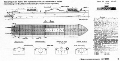

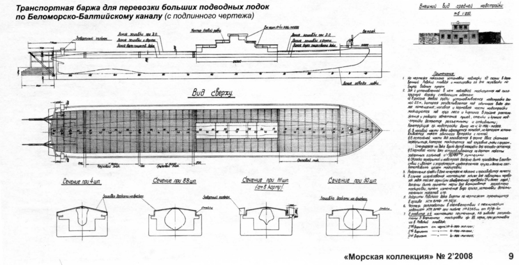

Сообщение Алексей Ч. » 16 Июль 2015 14:29
Баржа для транспортировки ПЛ по ББК (чертеж из монографии Морозова и Кулагина "Катюши в бою")
