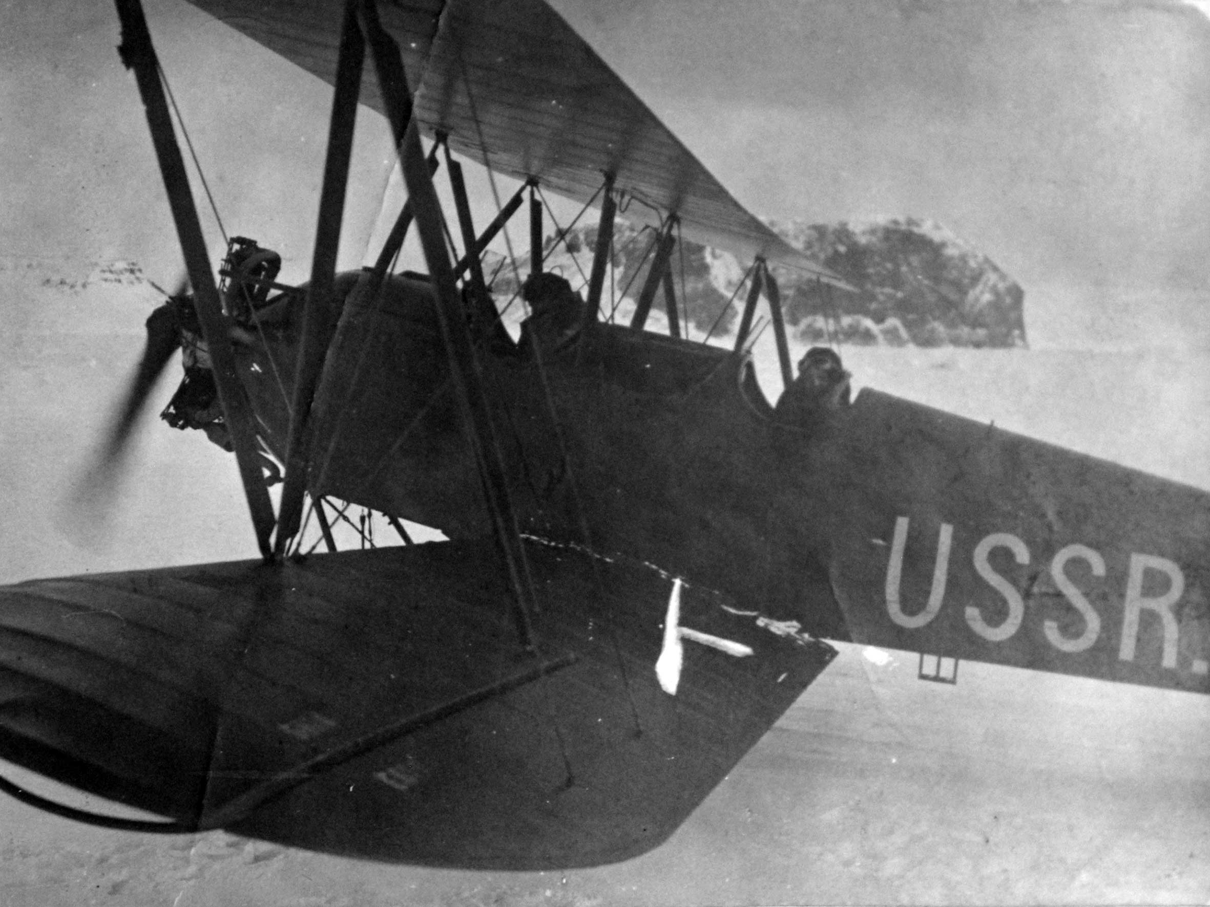

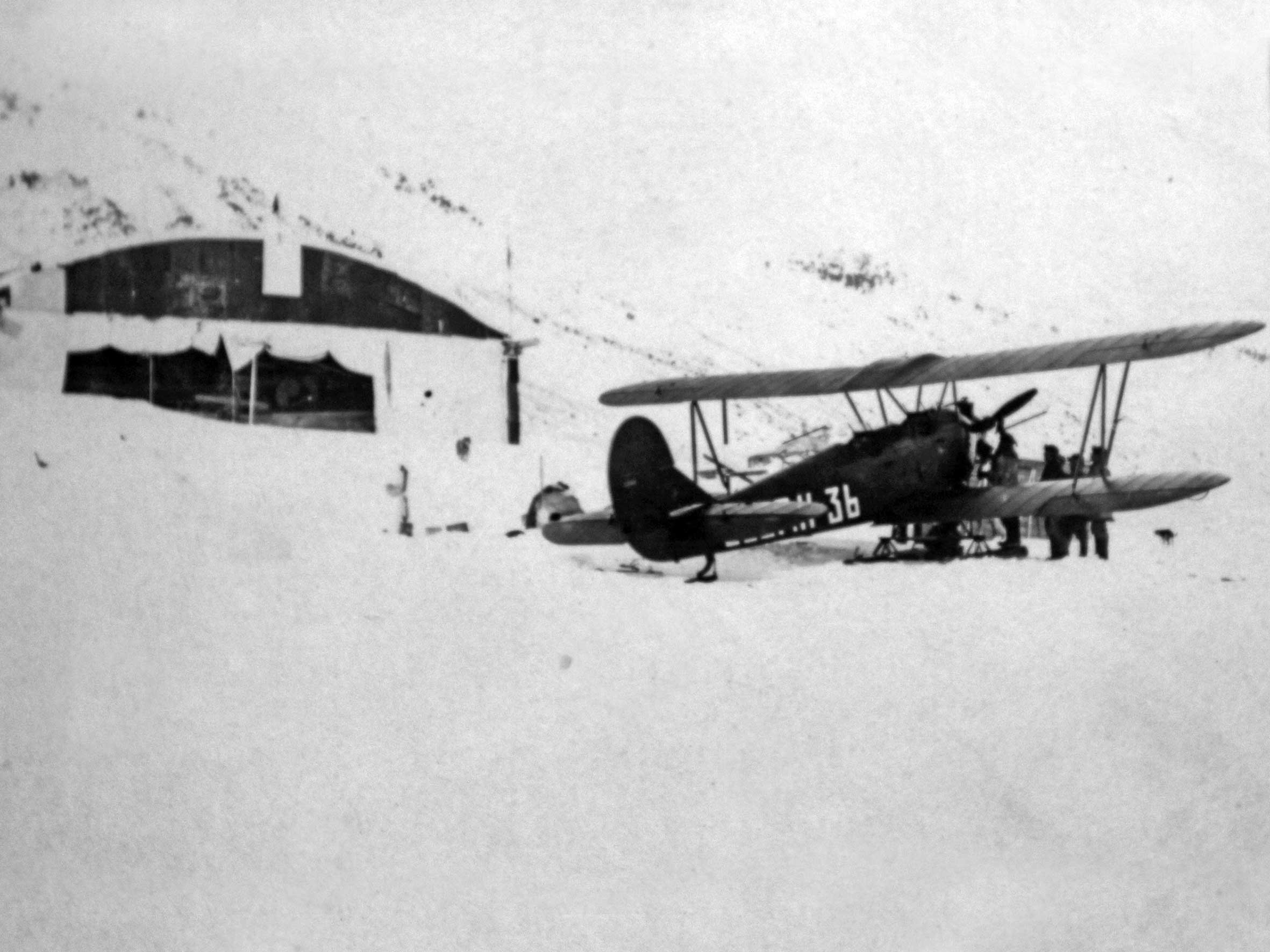

Сообщение Александр Андреев » 05 Декабрь 2009 15:41
Подпись к фотографии : "Самолет П. Г. Головина на о. Рудольфа, 1937 г."
Сзади - "Н-36". Номер угадывается, да и другого там в то время не было. Удивляет номер "USSR...".
Сообщения: 2620
Н-36, Н-36Б (У-2)

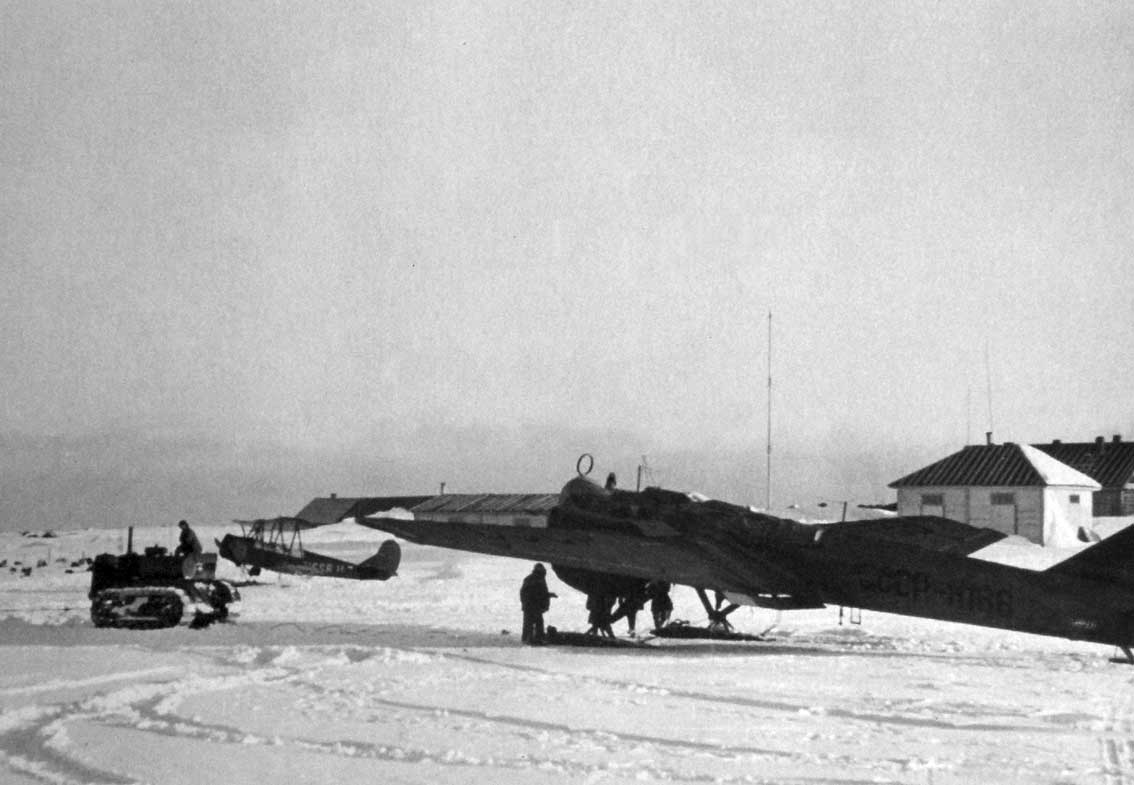

Сообщение Alexander Belov » 05 Декабрь 2009 22:50
Кстати, а на каком аэродроме Рудольфа сделан этот снимок? Судя по числу строений - на "нижнем", на припайном льду? Или я ошибаюсь?
Аккуратов писал о нескольких балках на куполе Рудольфа, а тут - целый поселок.

Н-36, Н-36Б (У-2)
Сообщение Александр Андреев » 06 Декабрь 2009 00:22
К сожалению, не представляю на каком аэродроме сделан снимок. При сравнивнении снимков в этом разделе, складывается впечатление, что станция на них снята с разных сторон, то есть, похоже, что было накатано, как миниум, две полосы.

Н-36, Н-36Б (У-2)

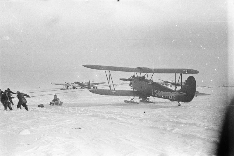

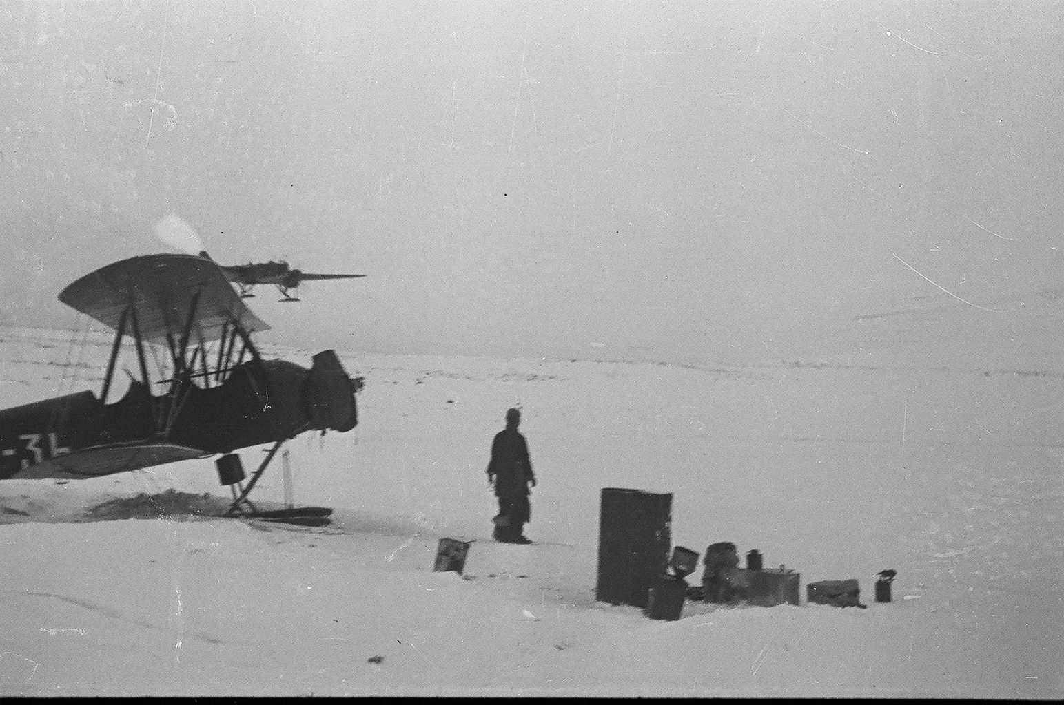

Сообщение hunter019 » 15 Ноябрь 2011 12:29
Мир вашему дому.

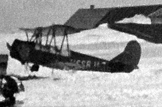

У меня сложилось впечатление, что на снимках фигурируют разные самолеты.
У-2 на фоне "Садко" и "большого" самолета - модификация "СП" с центропланным(крыльевым) бензобаком. Самолет с "Н36" на киле - обычный двухместный У-2 с фюзеляжным бензобаком.
Самолет на фоне "Садко" несет б/н нестандартного начертания, отличающийся от уже стандартных на то время б/н "Н60", "Н187", "Н224", да и килевой б/н в нестандартном написании, словно приложена рука ретушера.
hunter019
Сообщения: 24
Н-36, Н-36Б (У-2)
Сообщение hunter019 » 15 Ноябрь 2011 13:18
Пытаюсь выстроить временную очередность фотографий "Н36"...
1. Рядом с "Садко" - июнь 1937 года, когда данный борт летала к ледоколу.
2. Стоящий за Г-2 "Н-36бис" - после восстановительного ремонта в сентябре 1937г. В обоих случаях виден центропланный бензобак и три кабины.
3. "Н-36" на киле - после октября 1942г. "Приказом по УПА ГУСМП № 68/с от 12.10.42г. опознавательный знак СССР Н-36 был присвоен У-2 СССР-А1112 заводской номер 14285, переданному из ГВФ в Енисейскую авиагруппу полярной авиации." Как подтверждение моей версии - модификация совсем У-2 неСП.
Вопрос: На местах базирования Енисейской авиагруппы были ли такие строения?
hunter019
Сообщения: 24

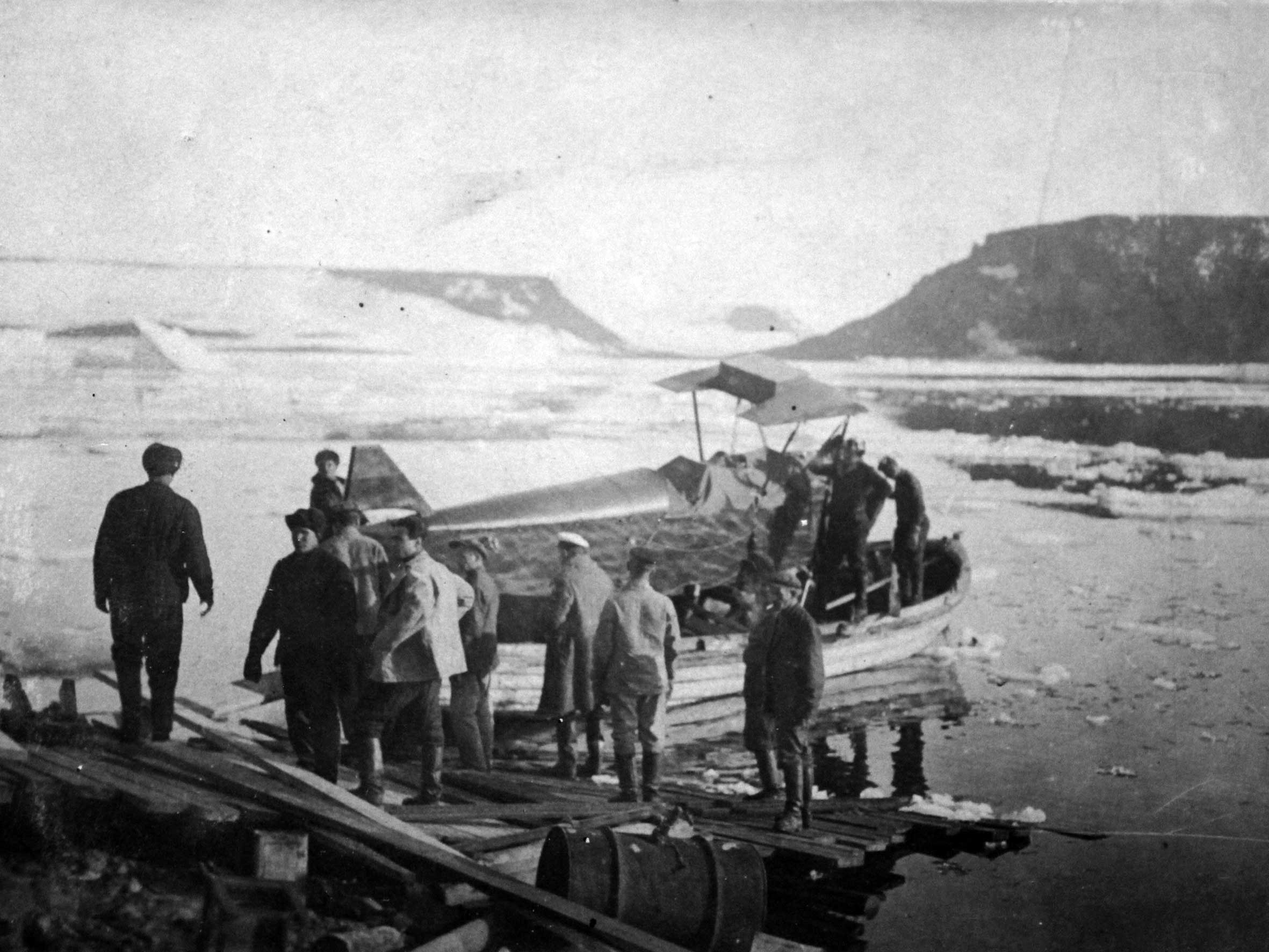

Как-то прошла мимо темы серия фото с регистрацией USSR Н-36 из бухты Тихой 1934-1935 годов.

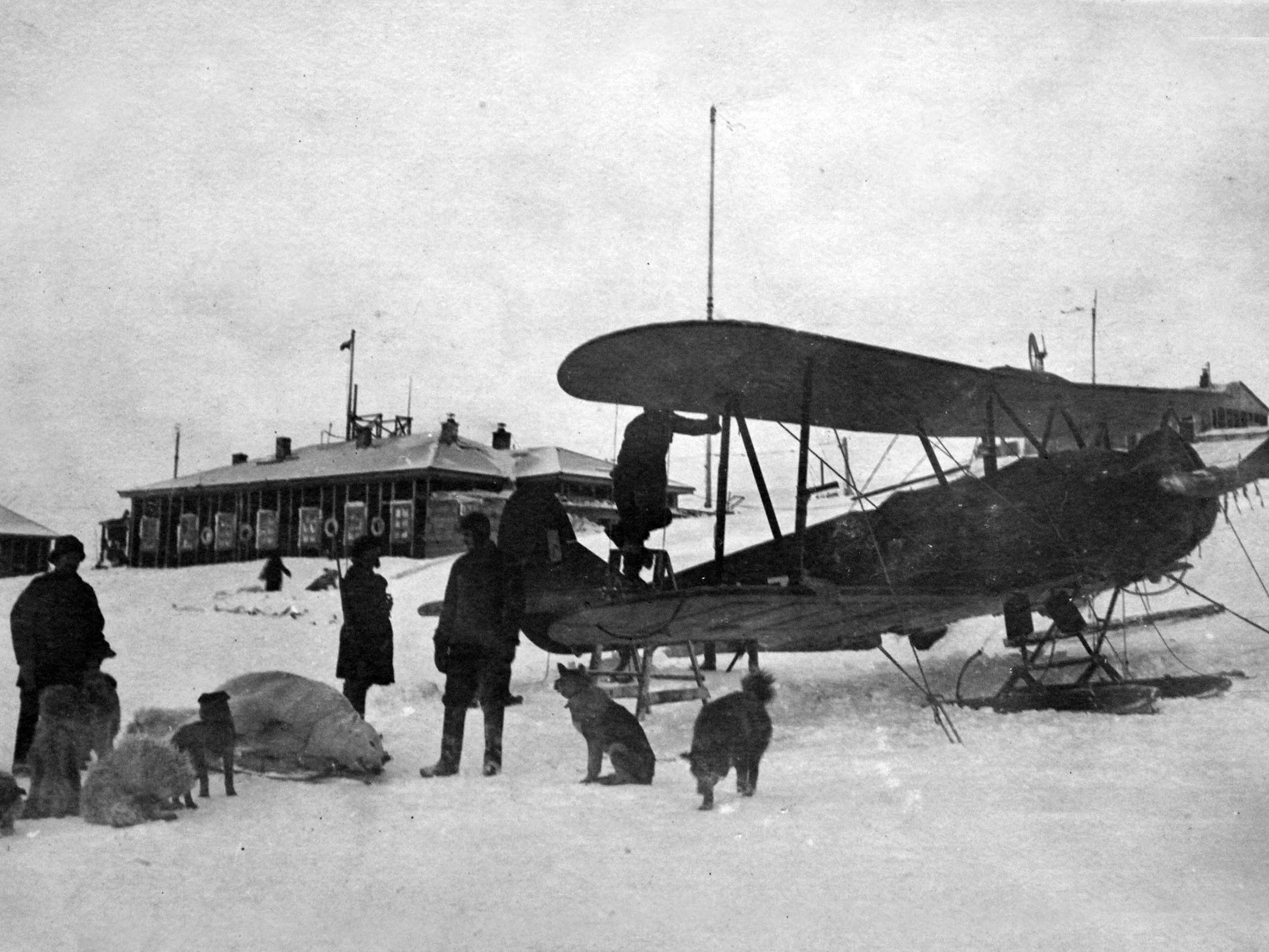

Сообщение Dobrolet » 30 Апрель 2020 18:16
В Госкаталоге в большой серии серии фото Э.С. Виленского по высадке СП-1 из архивов РГМАА прошла пара фото Н-36 - http://goskatalog.ru/portal/#/collections?id=22917981, http://goskatalog.ru/portal/#/collections?id=22918364 - видимо с острова Рудольфа.
